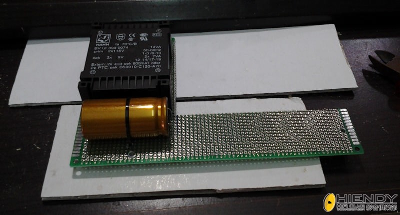

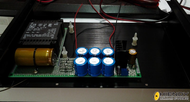

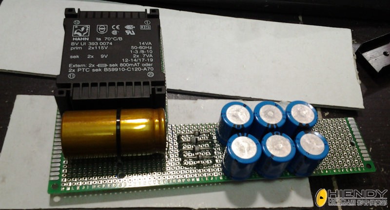

好啦,整完塊板就開始攪電源部分,
原裝是外置的,貪方便用左內置,
濾波加穩壓以簡單為主,
考慮到B1耗電十分低(20mA),
火牛用1A電流以內已經十分充裕,
隻機箱比較細小所以要用盡空間,
用洞洞板CUT成須要形狀.......

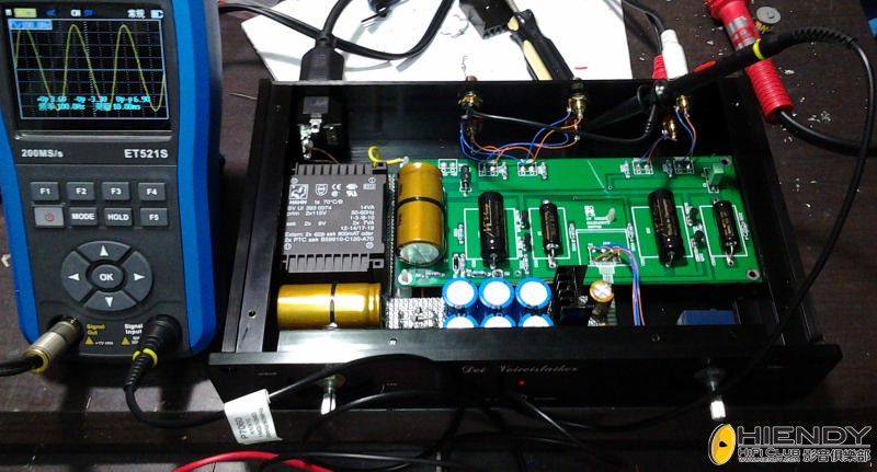

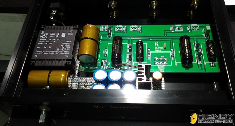

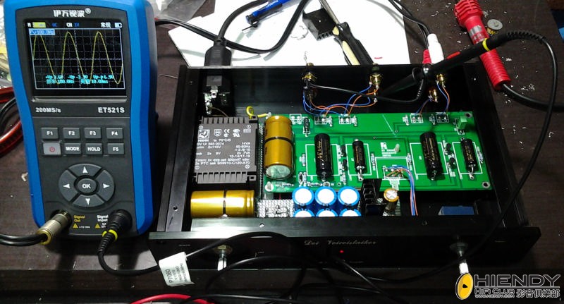

差不多la,裝埋箱靚靚仔仔,細細部的小鋼炮,
做下樣,扮下野,測一下波型,幾好 Y
噪音聽唔到,都萛係咁
還有調聲過程的修修改改不再詳述了
全部完多謝收看

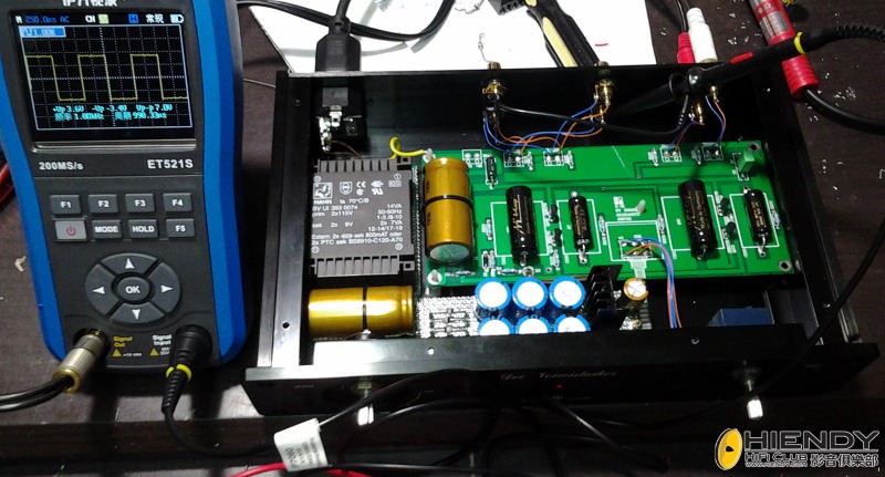

本帖最後由 zoneaudio 於 2013-10-23 14:53 編輯
補充一些調聲過程,較聲即是配合番自己系統所作出的,
過程中可能要修改零件數值,這個不用怕,因為最終耳聽為實,
大部份diy都係以自己為中心,類似custom made,
所以要改就改不用手震
以下是經過一輪測試將輸出電容數值修改
最後一張圖片輸入端電阻是配合dac的輸出火牛
(dac輸出經過火牛才去前級)
