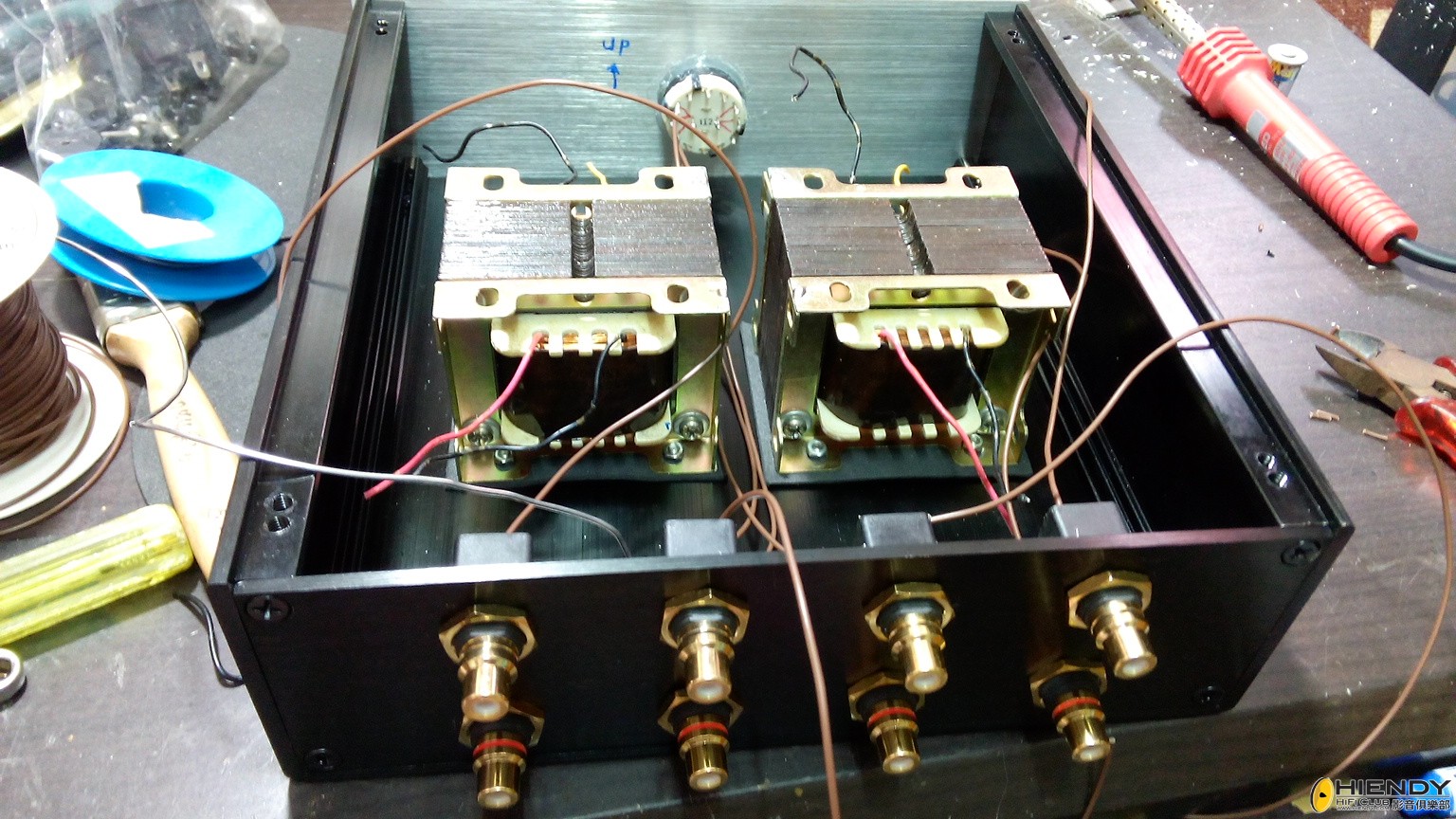

唔洗用電巧簡單,有5倍放大,
對細微訊號,動態,有好大幫助,
一下子將音場撐闊一倍有多,

跟住講下點用,
CD機或者DAC接上牛牛先放大再去前級,
因為電平被放大五倍,所以前級既音量制K數要選擇適合,
(註:音量制K數對整機表現舉足輕重,對動態,音色影響巨大)
而CD機,DAC又要推動得起牛牛輸入端的低阻抗,
須要幾方面配合才能達到好效果,不是單純牛牛可做到

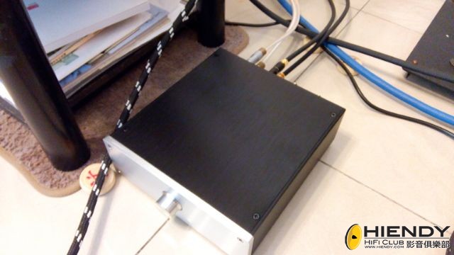

今日攞部牛放大去一位師兄度測試,
駁馬仔cd機,英國合併推歐美喇叭,
8N訊號線電源線,組合過得去,
一接上牛前即時音場撐開晒,細節出晒來,
結像動態都提升不小,機主都無野講,
再拆番出來cd插番合併機即時縮陽唔想再聽

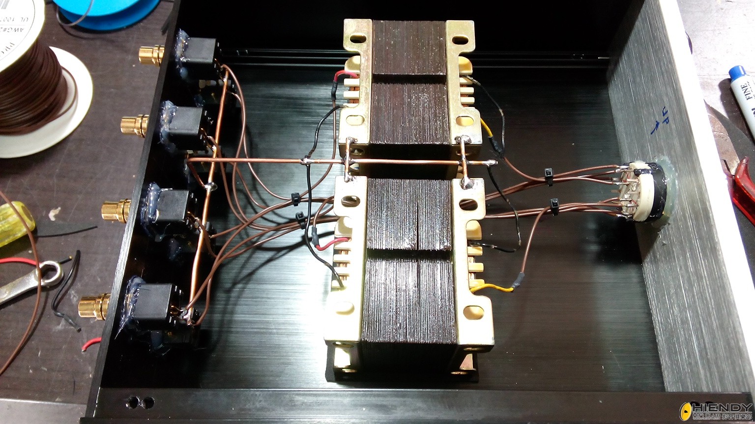

巧易架,cd機或者dac輸出接牛輸入,
而牛輸出就接前級或者合併機,
問題是你的cd機,dac輸出要2v左右,
可以負載牛牛的低阻抗輸入啊^^

呢兩隻係15K:600R牛牛音訊耦合用,
有無環型牛真係唔知喎

呢排攞隻牛周圍試,得到回應是正面的,
試過的師兄個個中毒,差D唔比攞走,
對一般系統提昇十分明顯,遲一點搵D高級組合再一試
手上已經有幾隻要開工,呢次會訂規格更高一些牛牛,
完成後再報告
