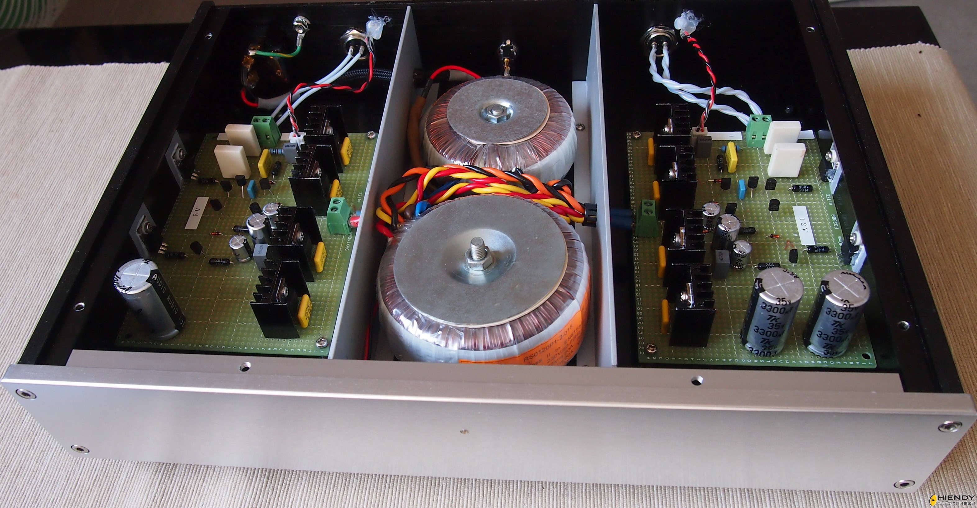

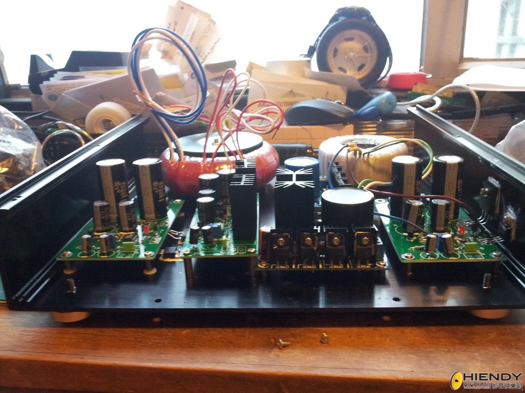

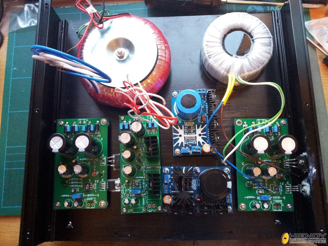

經過上次教訓和眾師兄提点,今次造足準備,因上次買多了一隻牛和一份kit,
今次玩大D,造夠5份output,
最後一份5v未能買到USB female,
請問在邊倒買?
開波,買多一隻牛
開波,買多一隻牛
加多4份kits
加多4份kits
初次完成
初次完成
改轉了電左右,但整壞了開關.
改轉了電左右,但整壞了開關.
終於完成
終於完成
10

發表於 2013-11-29 10:06:58 | 顯示全部樓層
用靚牛配IC穩壓有点浪費,用分立元件[discrete regulator]的,噪音低得多,以下是其中一些,
單端電壓[G & +ve] http://www.amb.org/audio/sigma11/
双端電壓[+ve, G, -ve] http://www.amb.org/audio/sigma22/
還有,整流子用Schottky SCi 比普通的好得多[CREE 或 Infineon牌子 都有],例如
6A 600V 的 http://hk.element14.com/jsp/search/productdetail.jsp?SKU=1716945
3A 600V 的 http://hk.element14.com/jsp/search/productdetail.jsp?SKU=1845002
發表於 2013-11-29 10:24:02 | 顯示全部樓層
AMB 所設計的綫路,只要火牛及整流子電流容量配合,可以造出不同最高輸出電流量[但散熱要適當處理],並可在某範圍內插換其中一支電阻,調節輸出電壓,網站有十分詳盡說明.

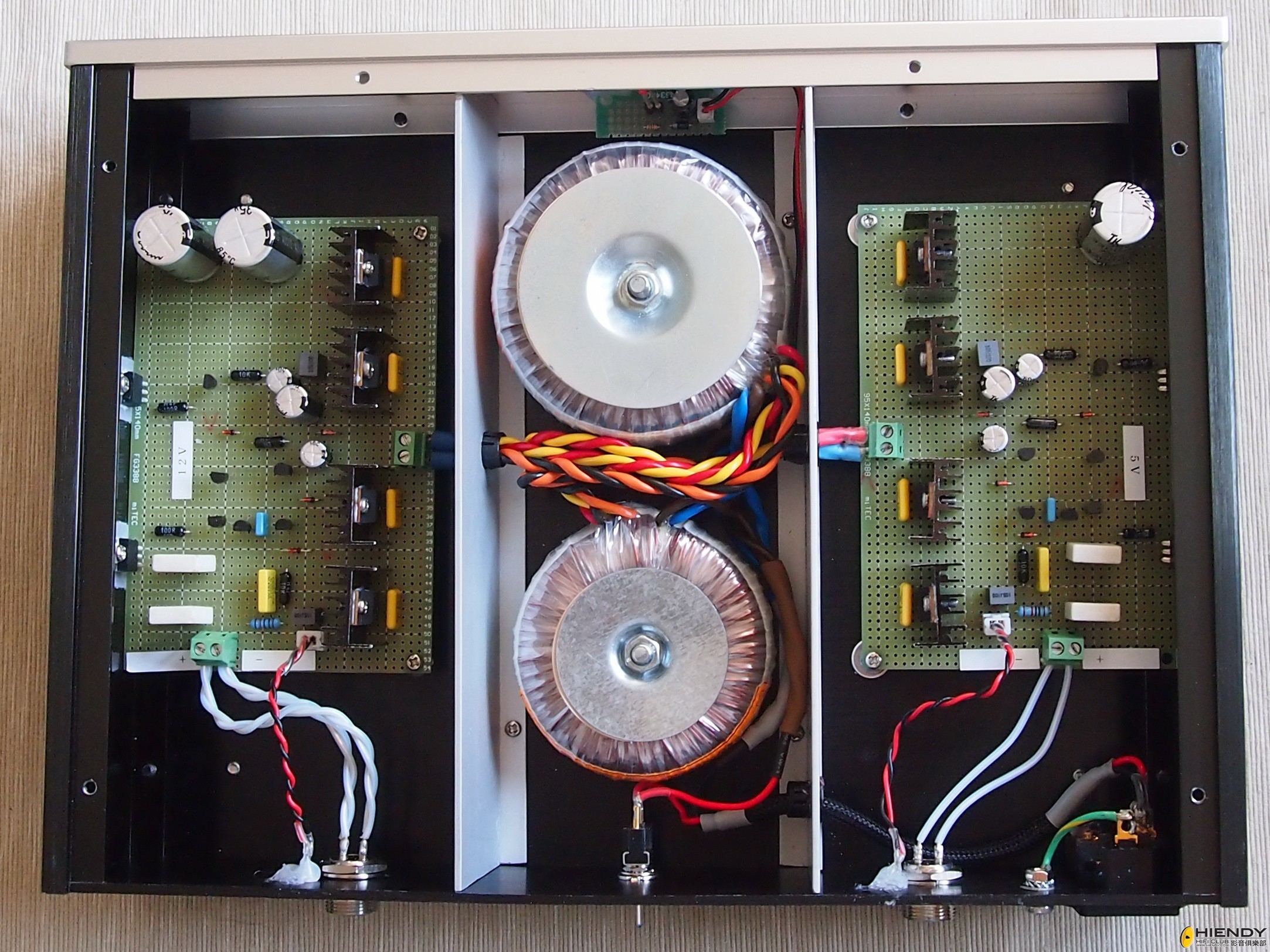

本帖最後由 krell 於 2013-11-30 10:31 編輯
最近我都做左個AMB綫路,與之前的IC穏壓效果好大分別. 背景靜很多,噪音低很多...

發表於 2013-12-2 12:24:50 | 顯示全部樓層
本帖最後由 krell 於 2013-12-2 12:26 編輯
diwily 發表於 2013-12-2 11:02
#8, typo error, should read "SiC" [= silicon carbide] not "SCi".
#12 : 動態也應該有大幅度改善哩.
多謝diwily兄過掌
因計過數買2塊加運費好貴。早知搭單啦
不過有時用萬用板砌又會學到嘢,初時衰貪心濾波電容每邊都落了4枝3300uf,出來的效果死死實實有點呆,後來拆咁D,聲音立即有返D生氣,所以張相見到D電容不整齊
