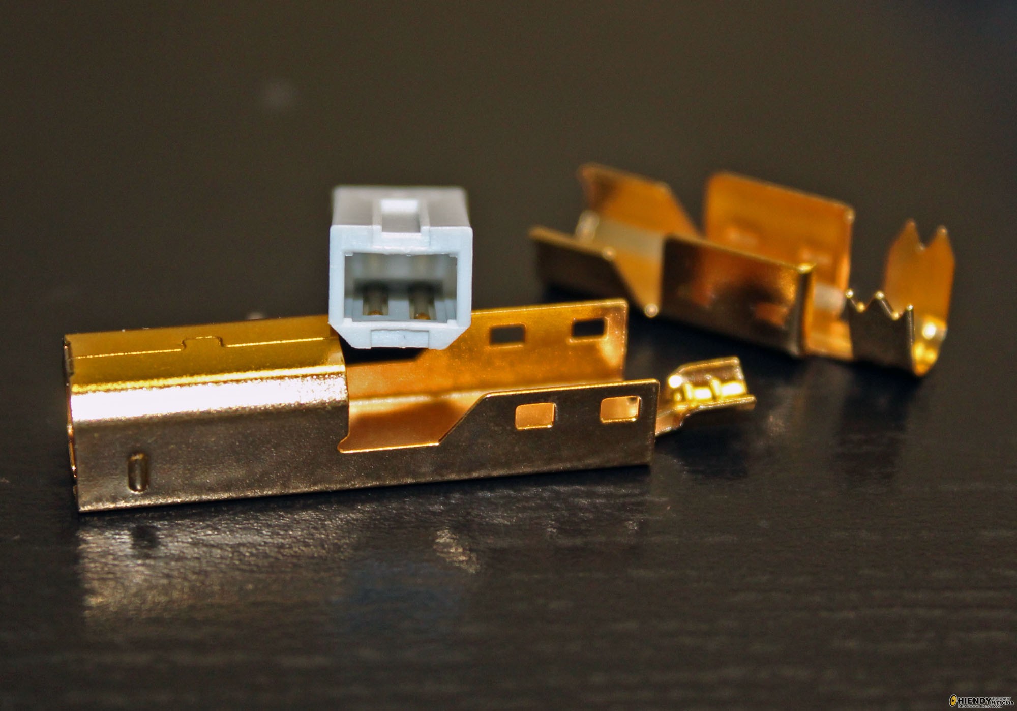

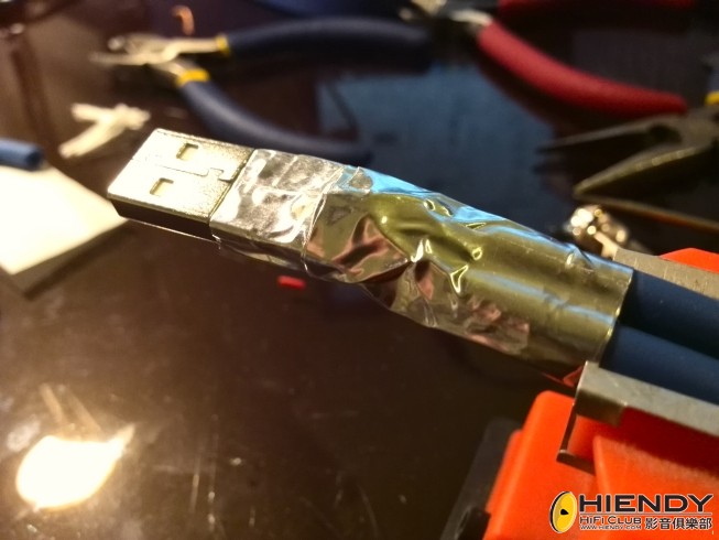

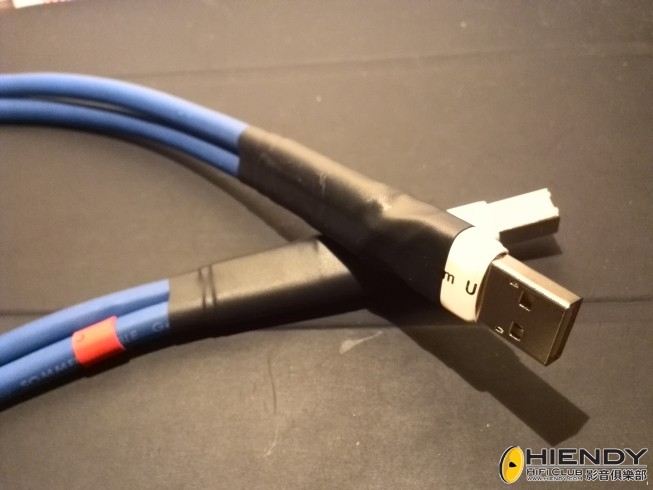

DIY雙龍出海USB線, 用Sommer 2芯1網 x 2. 一條行+/- data, 一條行Gnd and 5V.  剛造好試過lock到. 要run-in返幾拾個鐘試真佢.

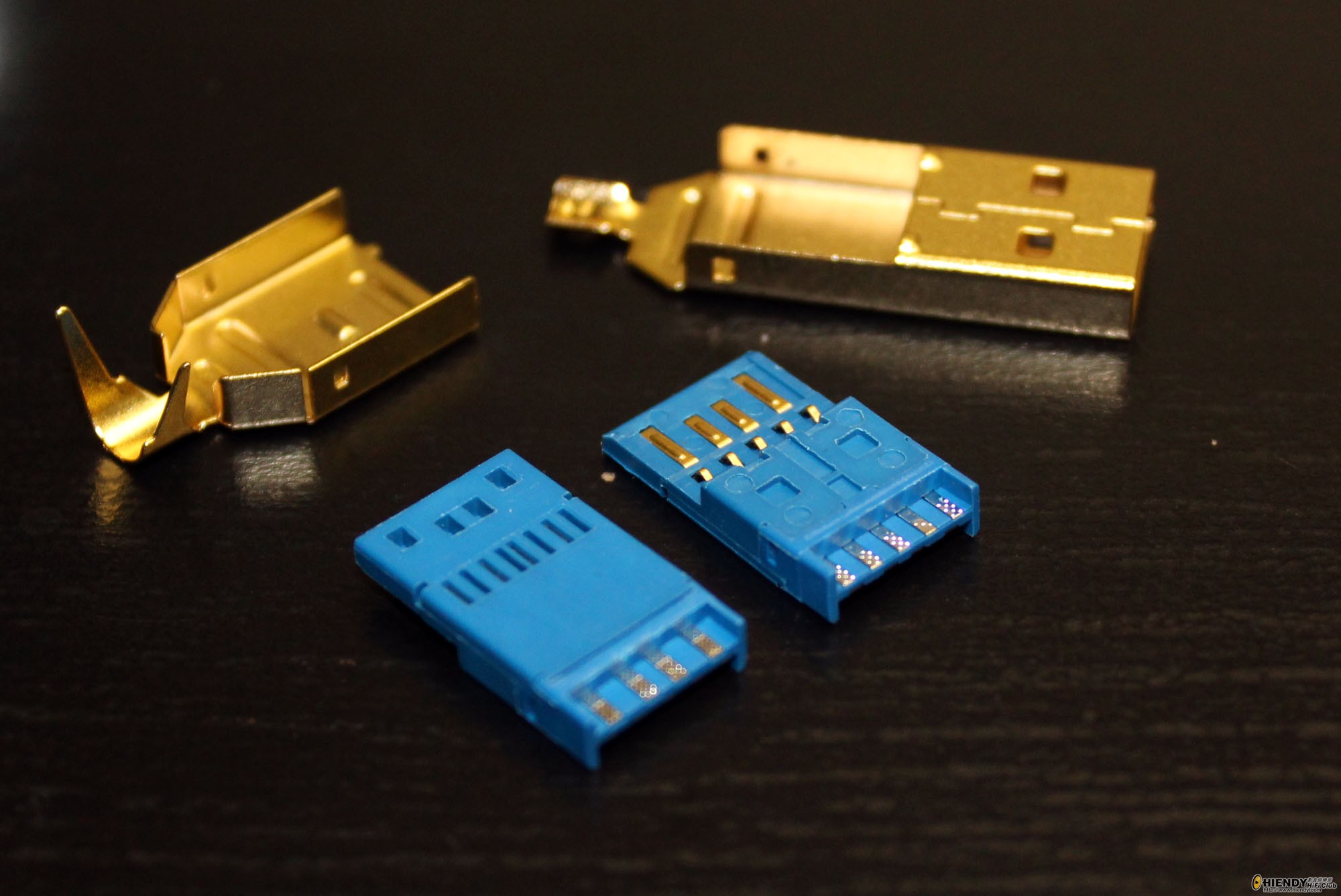

樓主,請問可以係什麼地方可以買到d 好usb座做diy cable?
 樓主| 發表於 2013-12-22 23:49:52 | 顯示全部樓層
去RS HK 或 逃保 望望.

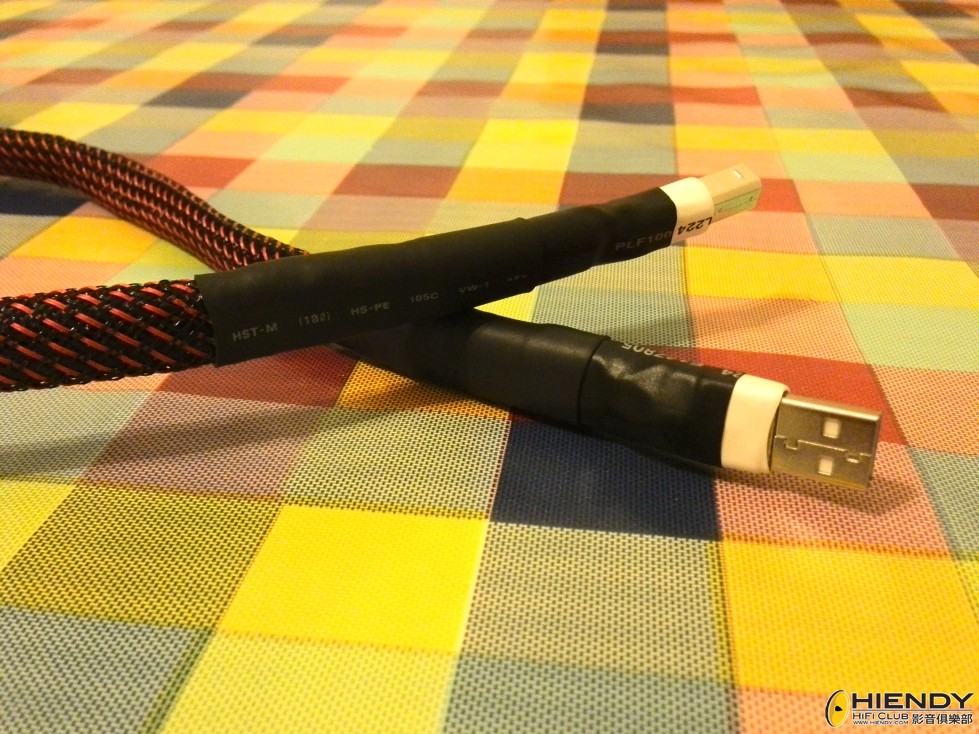

 樓主| 發表於 2014-1-4 17:52:52 | 顯示全部樓層
再造好D個shelding &包翻個網. 原先條Nuforce收左落床下底.
