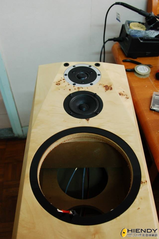

搞左半粒鐘, 先裝左一隻中音

上了高音, 48g 羊毛棉上中高密封室

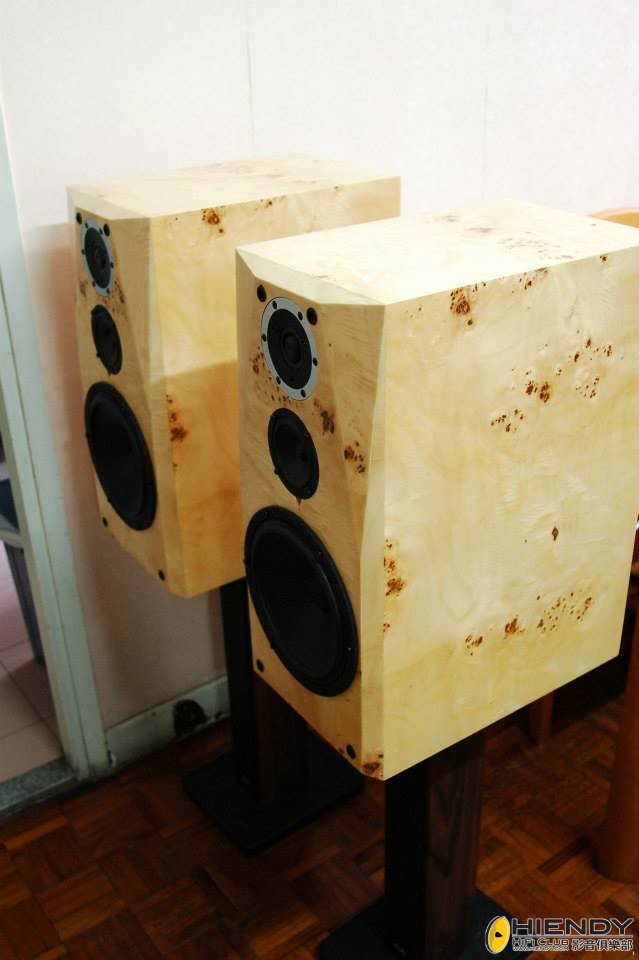

 樓主| 發表於 2014-2-23 15:36:52 | 顯示全部樓層
mike1981 發表於 2014-2-8 12:03
瀝青太臭
上次放左一隻太麻煩今次無放
開始老化單元了
暫時低音的分析力令人滿意
比我用的83869 peerless好一點

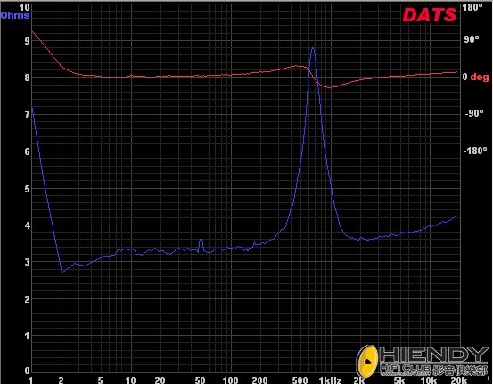

終於到好阻抗啦
中高阻抗近乎無箱震的程度
就是低音位因為單元的spec同實物有差異
箱震密氣的控制就差了一點
