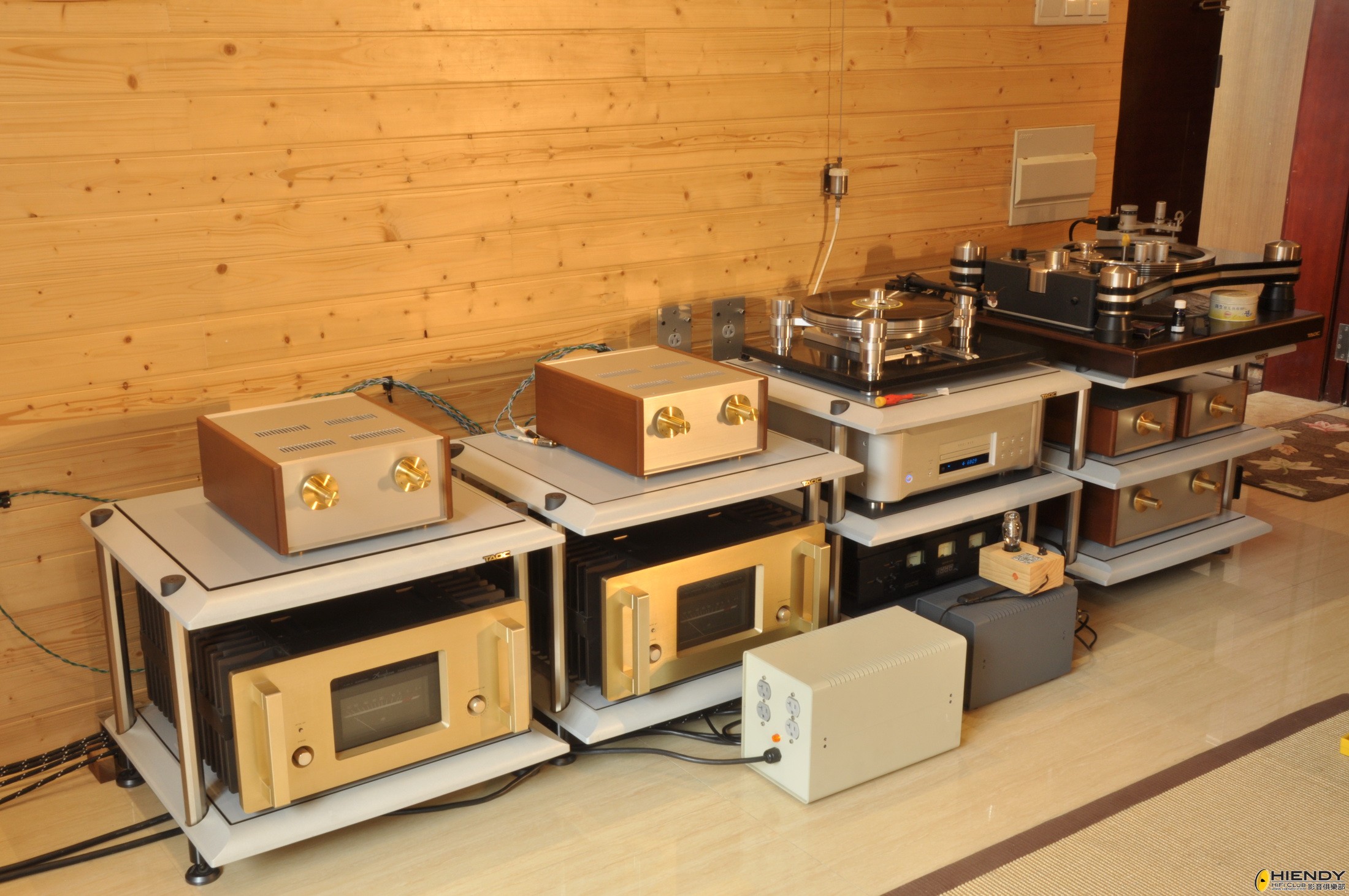

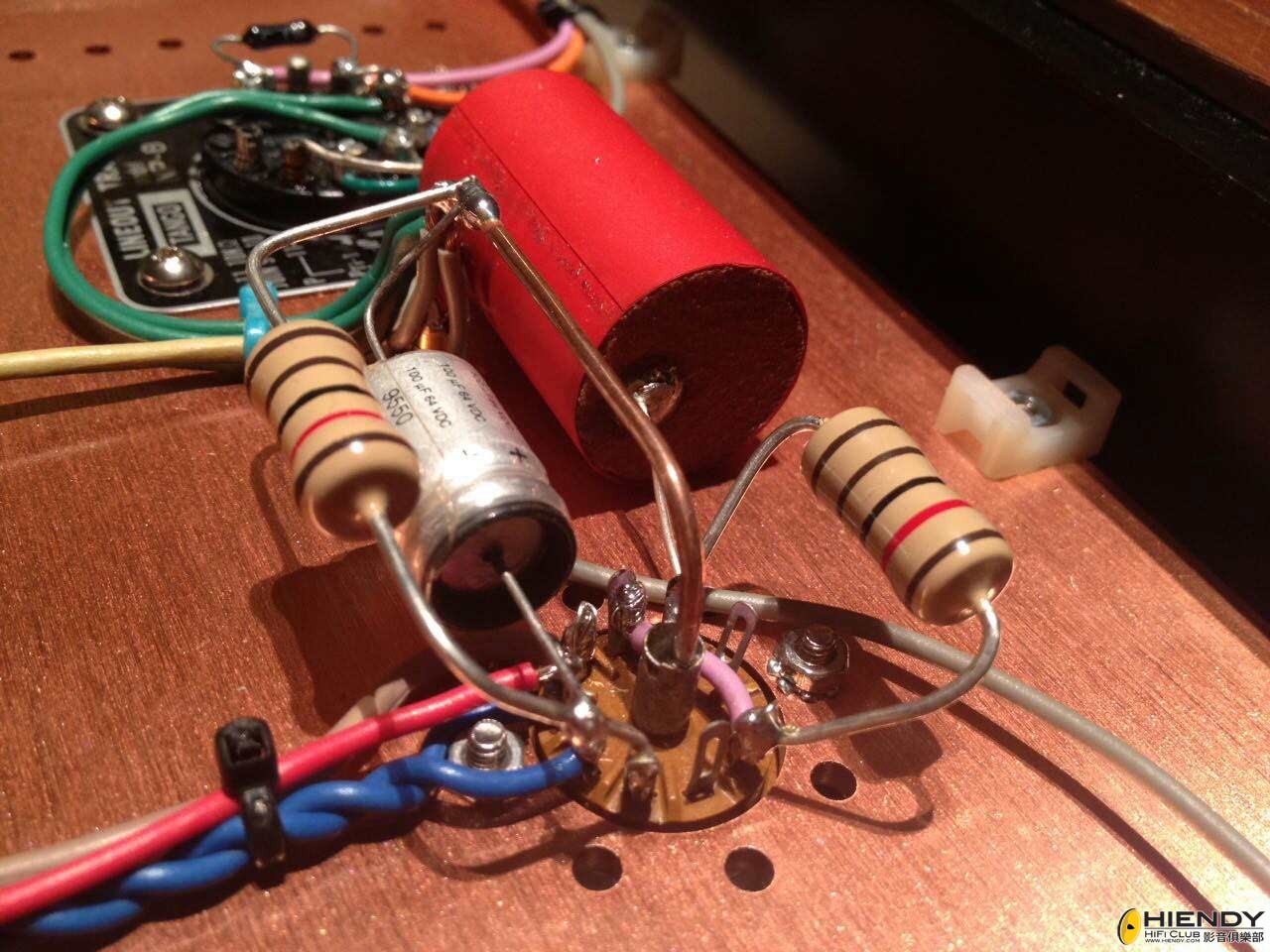

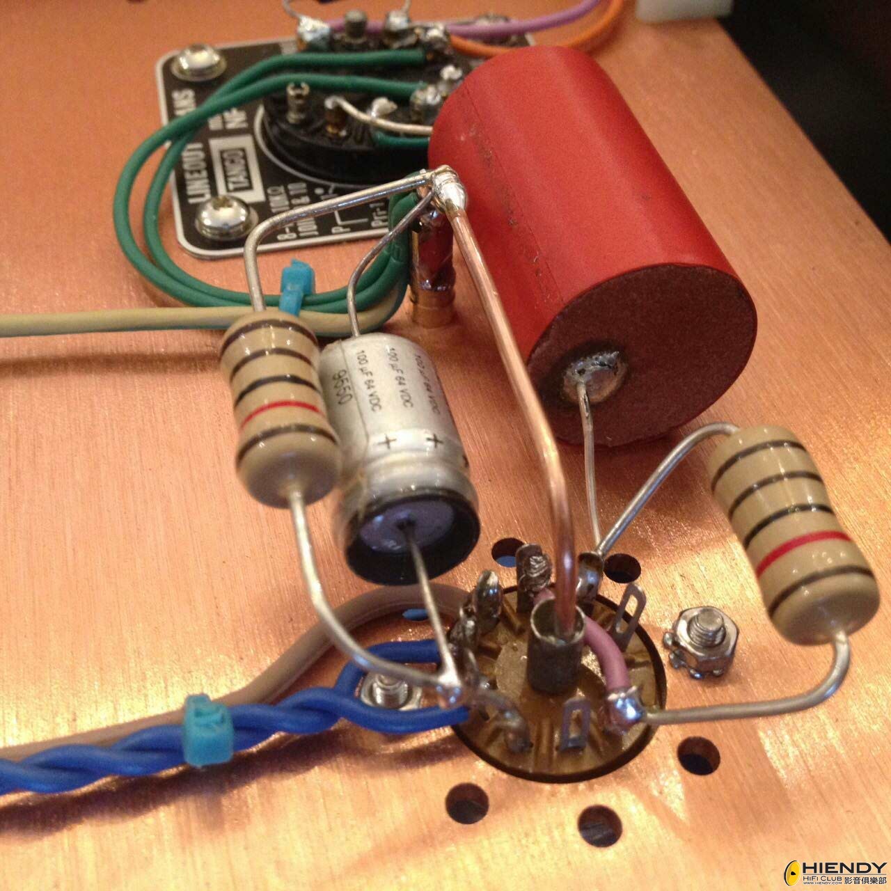

經上次朋友按我的牛前做了兩部,一部交給另一好友使用,經歷了年多聆聽及到各處與其他名牌膽前石前比較都有極好次評價及回應。
今次朋友話想以此前級路線再做一部終極版本!經大家交流心得後想出把前分開兩件成為MONO,希望得到更好的分離度與訊噪比,
同時把燈絲之供電方式由原本直流經Chock,改為成本低及回到原來的交流供電,取其活生感但訊噪方面就下點功夫,高壓方面仍然是兩級Chock供電,但電容改為細數值多隻並聯取其低內阻,兩級供用了十隻10uf電容!而火牛把原本用日本Tango改為一間台灣個人之制作。
至於聲音初步聽到除本留原本之質素外在速度上高頻所帶來一些空靈感有點WE300的味道!系We吾系X光,貴X之流!
以上所得只是一聲道的感覺!實際要等兩部完工之測試!

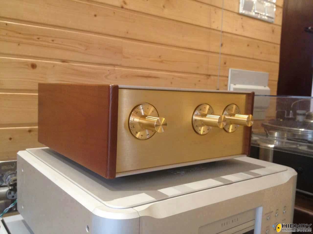

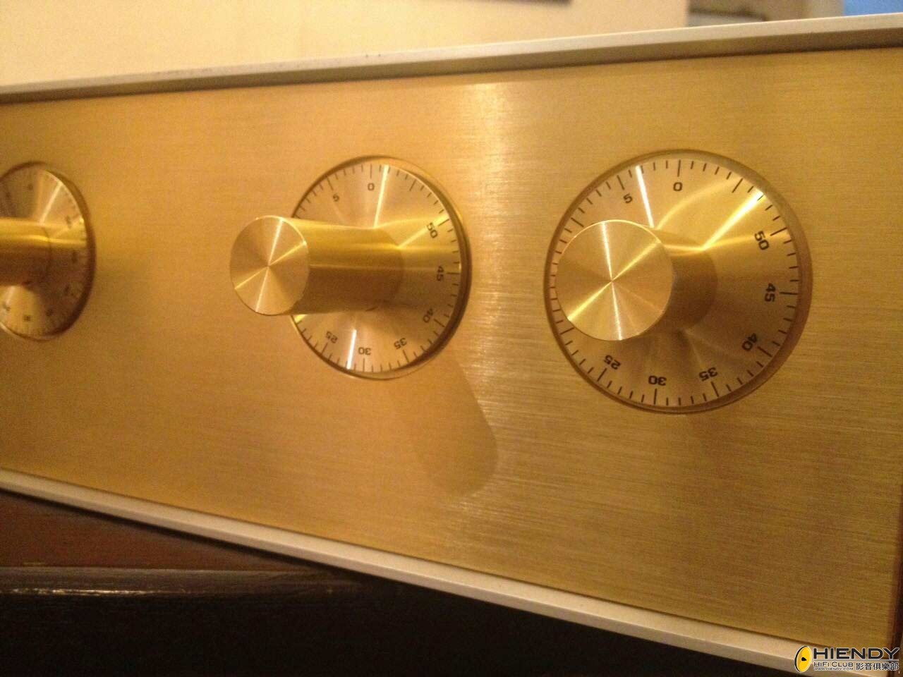

 樓主| 發表於 2015-3-13 19:15:16 | 顯示全部樓層
最新做好的前級,同時決定不再製造。

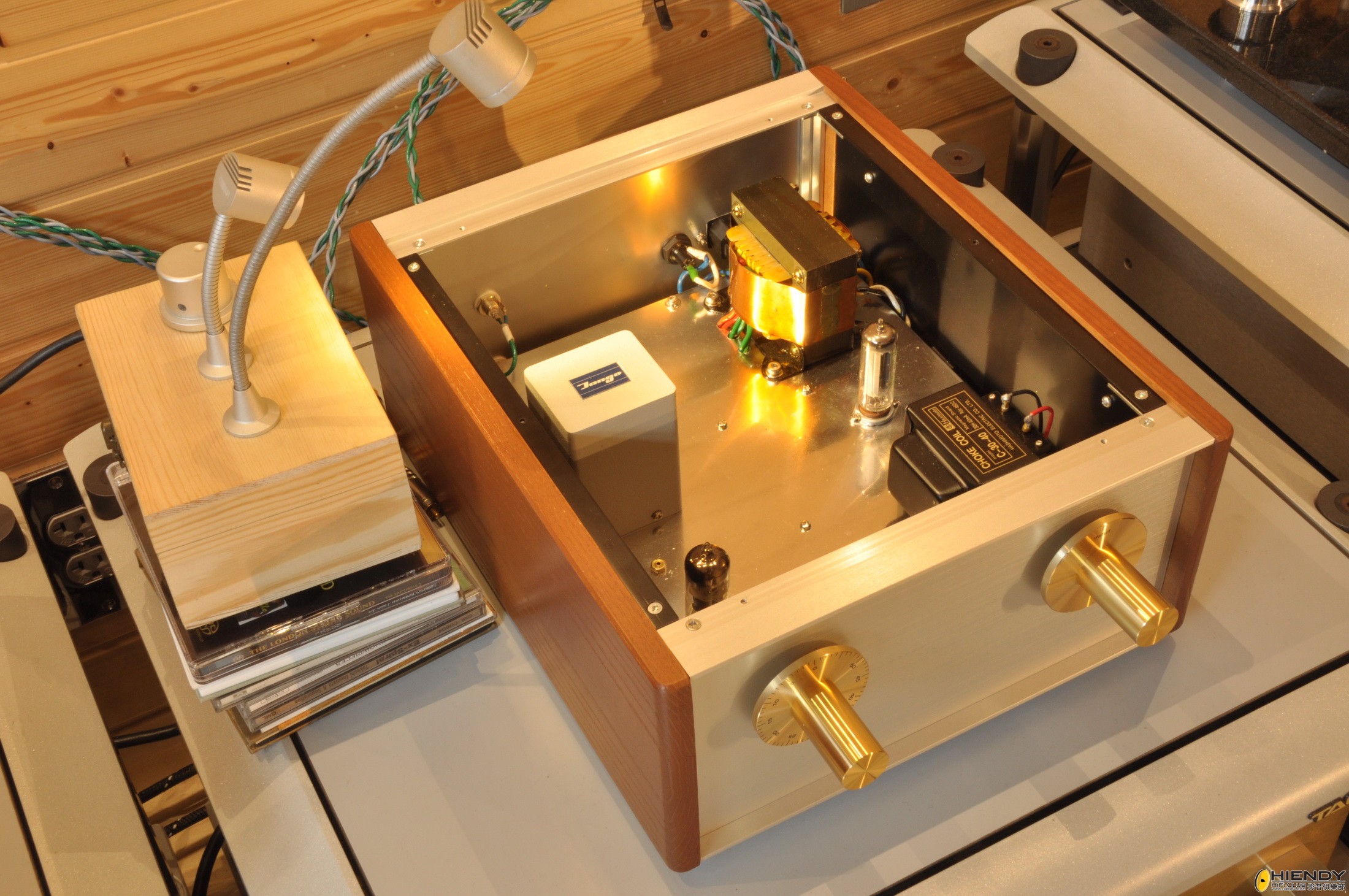

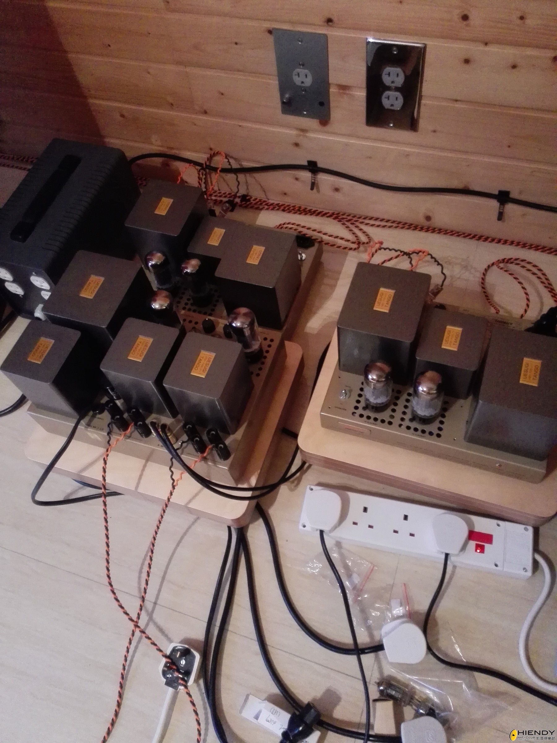

比埋部最近做最終端mono preamp 給大家看。往後不再製造。
 樓主| 發表於 2015-7-23 22:26:50 | 顯示全部樓層
大家應看到線路了!過幾天同上杉比較一下,後級當然亦是上彬的。

 樓主| 發表於 2015-9-18 23:14:37 | 顯示全部樓層
上杉前後經連播超過100小時以上,今天試試與自作的前比較!上杉前所帶出的聲音是平均,乾淨,及嚴肅!
與自作品相比之下,當時有四位同好一同細聽,無論在各方面包括高頻的空氣感及質感是不能相比!
歌手的唱腔感情起碼差一大半,其餘則不再講了!真使在場各位很意外及失望,可能價錢上兩萬多一點的貨色就是這樣?
