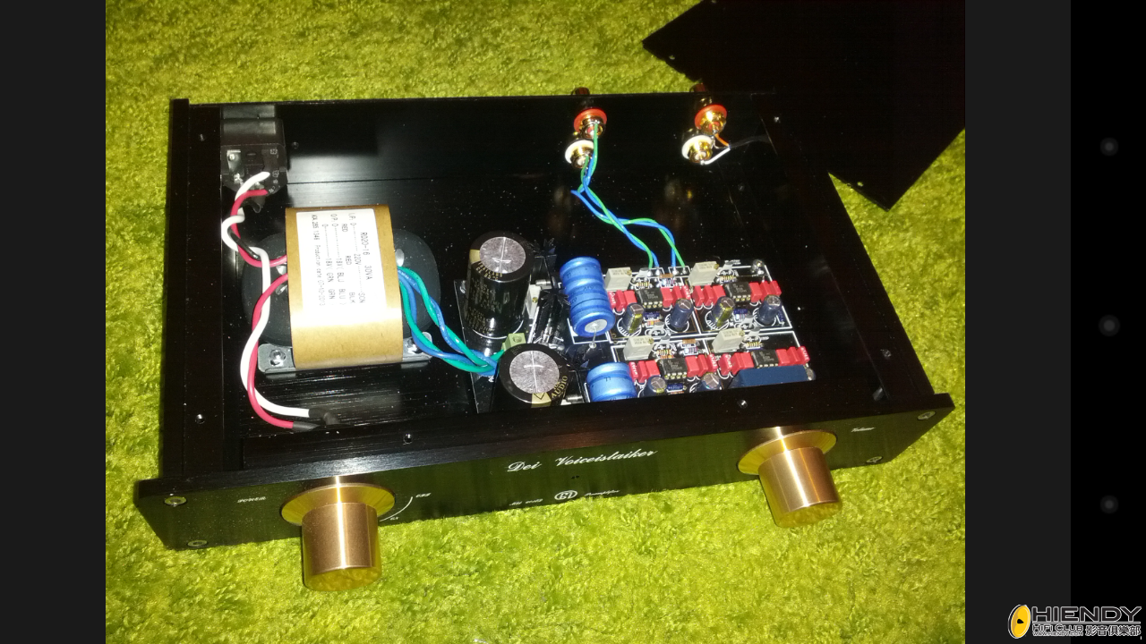

本帖最後由 JackieEason 於 2014-7-1 09:50 編輯
呢件嘢小弟玩過。ching最好check下opam的feed back電阻,賣家阻值太細,feed back過大,高頻唔通透。我用Noratel牛,聲音上可。RS牛低頻我覺的有D肥,不過听爆棚就過瘾。Talema速度會比Noratel快小小。ching個ac inlet用靚D値架,我用Furutech,機内线就用Oyaide 1430 。

線路簡單,靚聲唔易,要摆好多心機落去。我賣番離係成品,聲音焗住,唔够開揚,足之都係開辣雞搞過曬。過程都幾有樂趣,仲有好多心得添。

小弟覺的,DIY的6010好易有的問題係两頭延伸唔够,以及動態不足。先睇睇opamp的feed back,然後訊號輸入原機有串粒電阻,歐數唔記得,呢塊板好似冇,补翻。呢两粒電阻大細聲音完全唔同,可以查下原機數値,不過反正好平,買多幾粒翻離試。冇必要跟翻原機的聲音,因爲冇可能跟到足,不如好听就算。
睇圖,師兄Power Inlet同入機個條線最好用翻Audio Grade的。我比較過用鍍鈀金會好過鍍金。RCA端子用WBT好過Furutech。錫多试幾隻,我之前用Oyaide的。

可以試下opamp不同電壓供電,亦可以正電壓高過負電壓半volt,都有唔同聲。

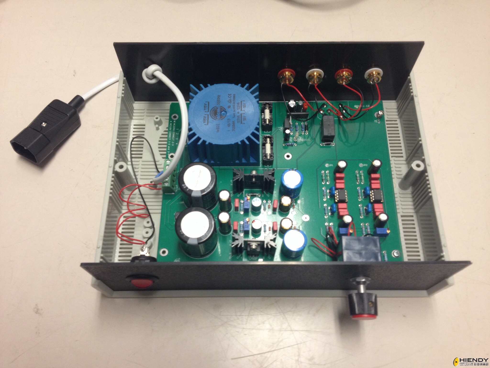

買咗部嚟玩
6010 淘寶版
6010 淘寶版
發表於 2014-8-6 23:29:35 | 顯示全部樓層
師兄試左未? 效果如何呢?
發表於 2014-8-7 07:23:35 | 顯示全部樓層
好聲無怪聲, 雖然得10倍放大, 但力水充足, 本來放睡房玩, 宜家出廳測試
