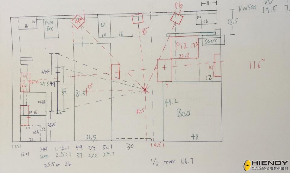

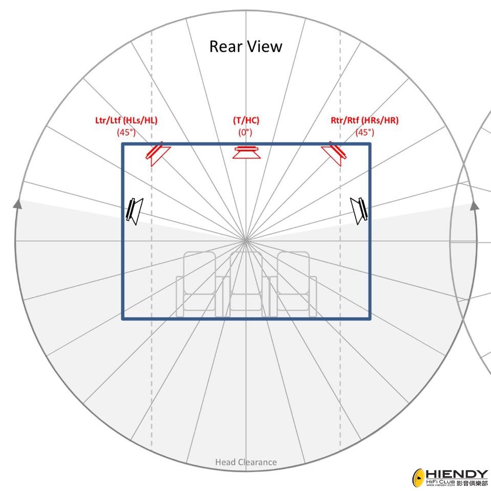

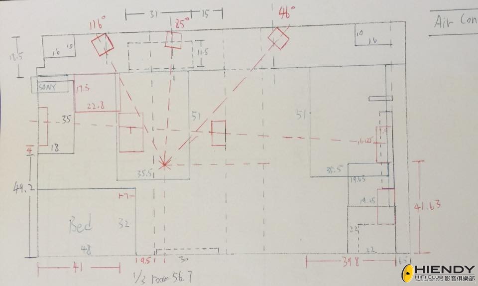

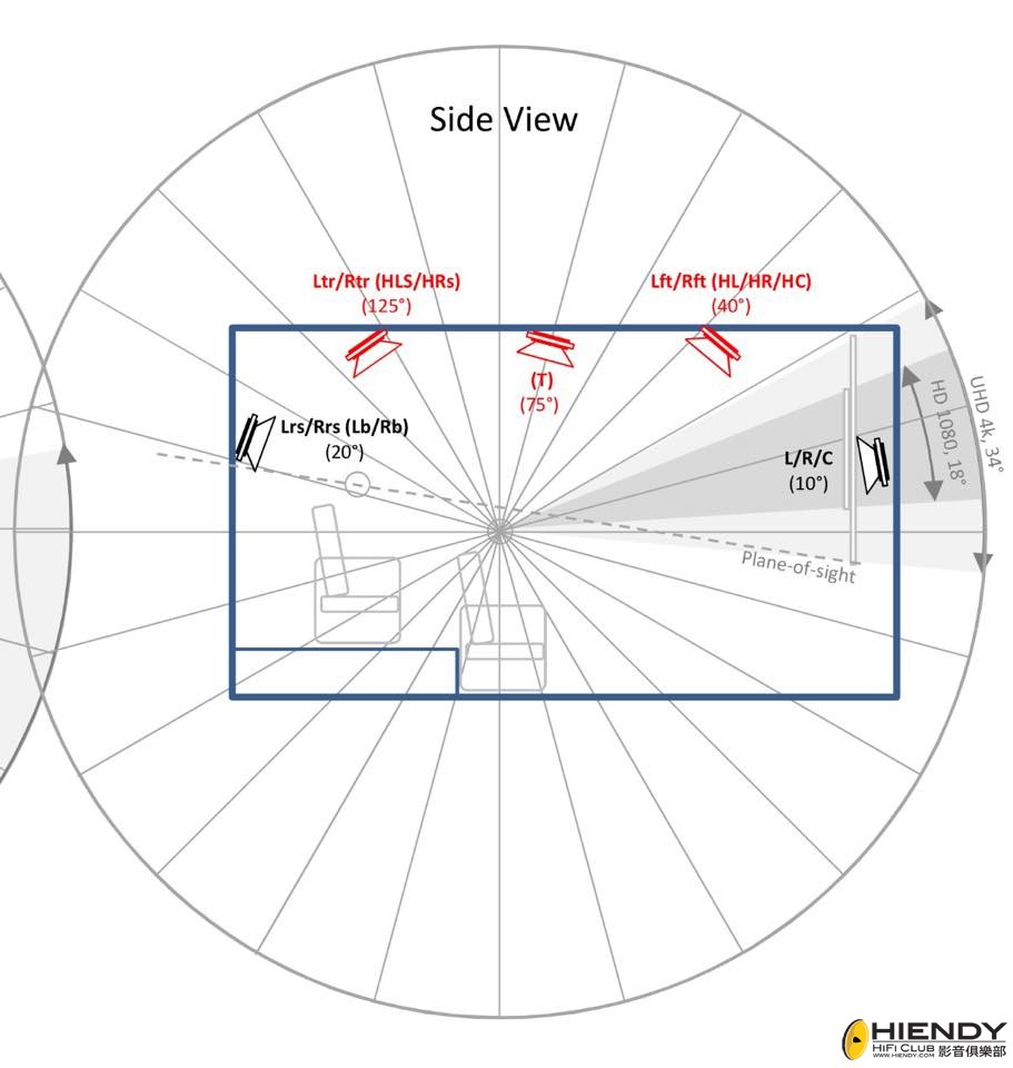

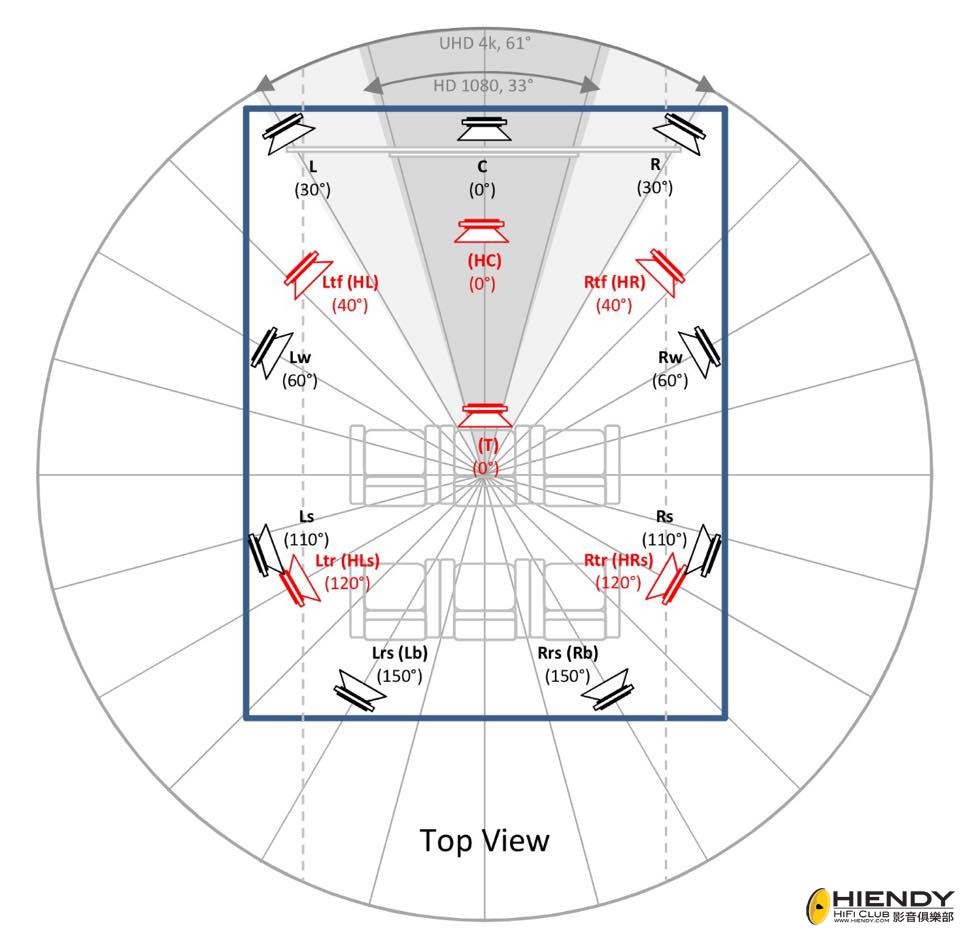

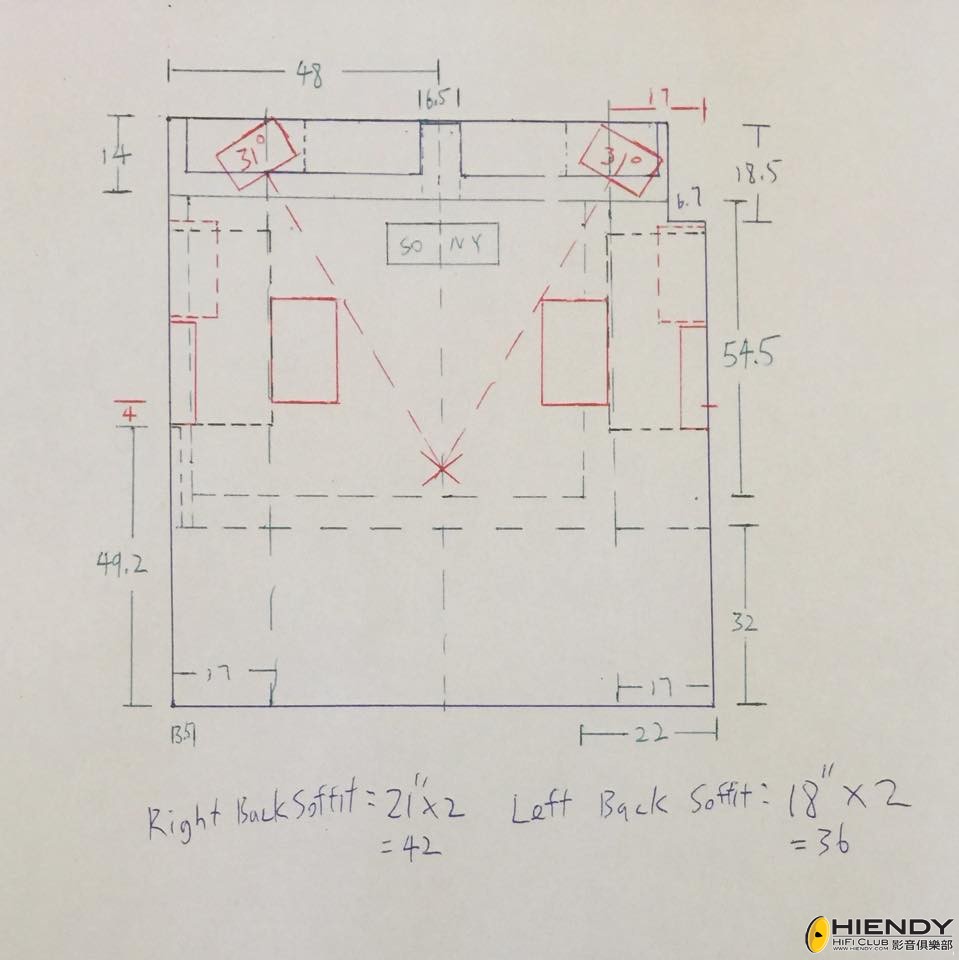

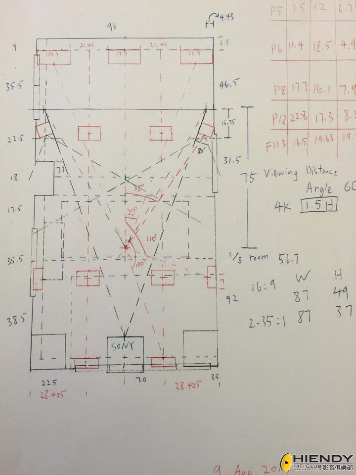

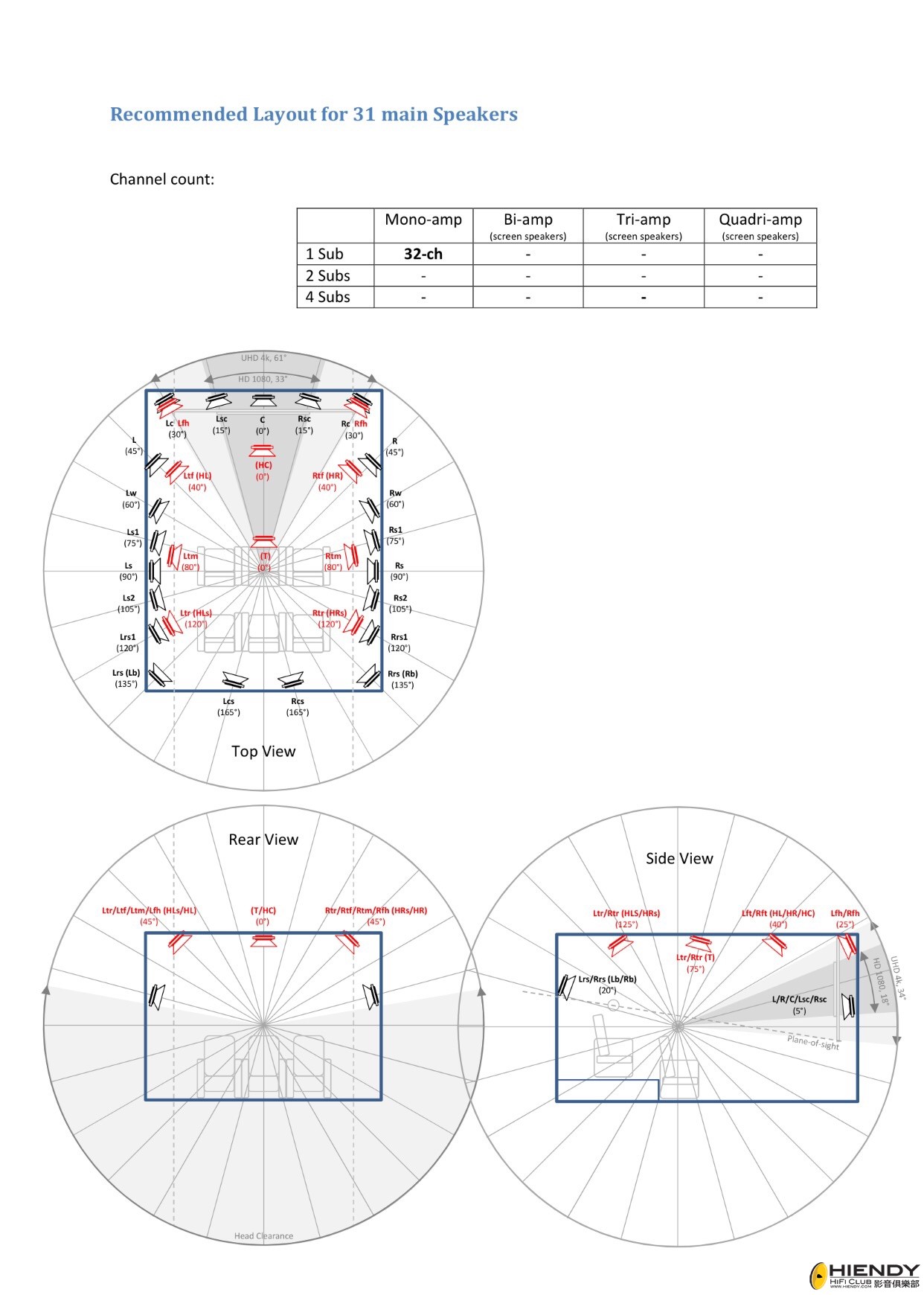

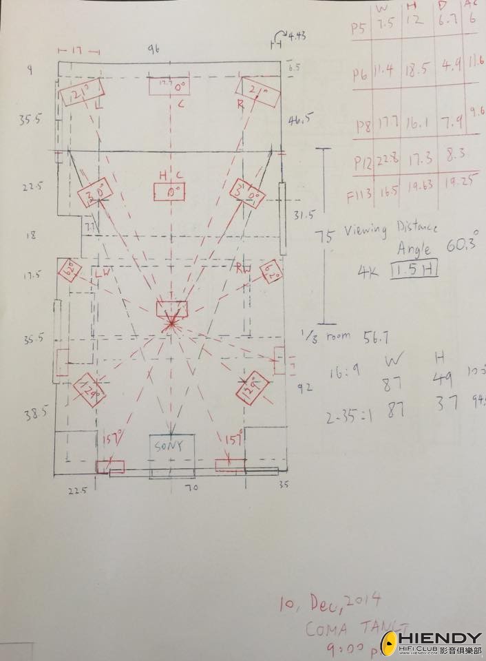

經過六個小時的畫圖,錯完又改,改完又錯,終於設計好我間超mini房間!我盡量跟著D指引!D角度盡量維持係廠商建議嘅+/-20度內!原來係好麻煩㗎!大家覺得如何?大家不要問為什麼可以一種喇叭設置就可以同時用在Atmos和Auro3D上 ! 答案上官網可以揾到 ! 我只是分享我未來的規劃 , 重要係用Trinnov Altitude 32 E部前級先係咁 ! 其它Av Amp就請跟返各家品牌的建議 ! 謝謝 !
建議喇叭設置Top View for Dolby Atmos 9.x.4 and Auro3D 13.x
我的房間,盡量將角度控制在標準+/- 20°內(廠商建議)!
Side View
Side View
My Home Side View
My Home Side View
My Home Side View
My Home Side View
Rear View
Rear View
My Home Rear View
My Home Rear View
之前未有白皮書自己設計的擺放,全部唔要!要跟足標準!
We recommend that all loudspeaker axis should point toward the main listening position ! 廠商建議! ...
