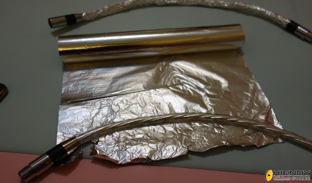

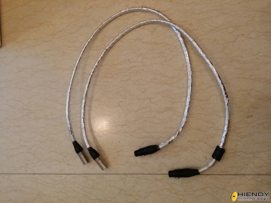

過年得閒,加錫紙造外皮,背景靜咗!燥音少咗!

 樓主| 發表於 2015-2-23 20:04:49 | 顯示全部樓層
包得太厚未必一定好,我用兩層錫紙已经令背景很靜,毛燥大減!

發表於 2015-2-24 13:49:14 | 顯示全部樓層
本帖最後由 JackieEason 於 2015-2-24 13:55 編輯
nagramen 發表於 2015-2-23 20:04
最好係搵條撥咗皮多芯電線,唔使粗,23AWG就够,同IC一齊包錫紙,要紧貼錫紙先得。然後,呢條線單邊接地盒,咁就perfect喇。
點解要埋銅縿嚮入面,因爲錫紙傳導能力其實唔係咁好,而雜訊實貭好弱,所以銅線可以更快带走雜訊。
發表於 2015-2-24 19:45:14 | 顯示全部樓層
你們的IC沒屏敝的?
發表於 2015-2-24 21:19:09 | 顯示全部樓層
錫紙用起黎較碎易裂開. 我用3M依隻鋁貼, 易加工好多.
 樓主| 發表於 2015-2-24 22:05:19 | 顯示全部樓層
hksarac 發表於 2015-2-24 19:45
你們的IC沒屏敝的?
DIY IC 只用PTF tube包住每一条純銀線芯,以air造并敝,包外皮錫紙可隔EMF.
發表於 2015-2-24 22:17:23 | 顯示全部樓層
nagramen 發表於 2015-2-24 22:05
DIY IC 只用PTF tube包住每一条純銀線芯,以air造并敝,包外皮錫紙可隔EMF.   ...
DIY 可買銅網,鴨記有,萬商有,淘寶也有。鴨記還有銅箔

師兄錫紙有冇分低面?
 樓主| 發表於 2015-3-30 21:01:51 | 顯示全部樓層
VW.R36 發表於 2015-3-30 16:13
師兄錫紙有冇分低面?
冇分底面喎! 但反光面向外似乎靚仔d

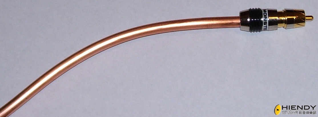

以前我用銅管金線打敗review33
