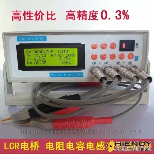

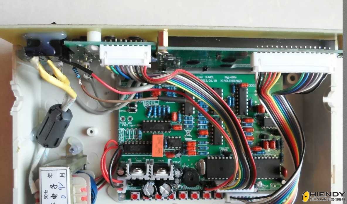

最近响淘寶買入 LCR 電橋套件,聲稱有0.3%精度,需diy的

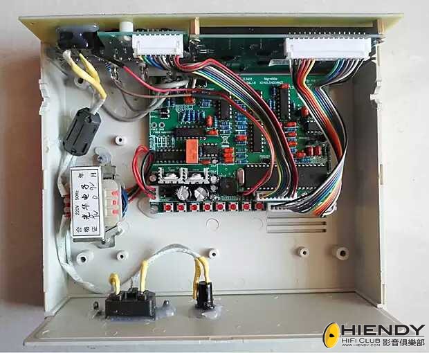

 樓主| 發表於 2015-3-15 11:35:15 | 顯示全部樓層
其實都係將幾塊板裝入機壳內,焊返幾條电線便完工。
三個小時便完工

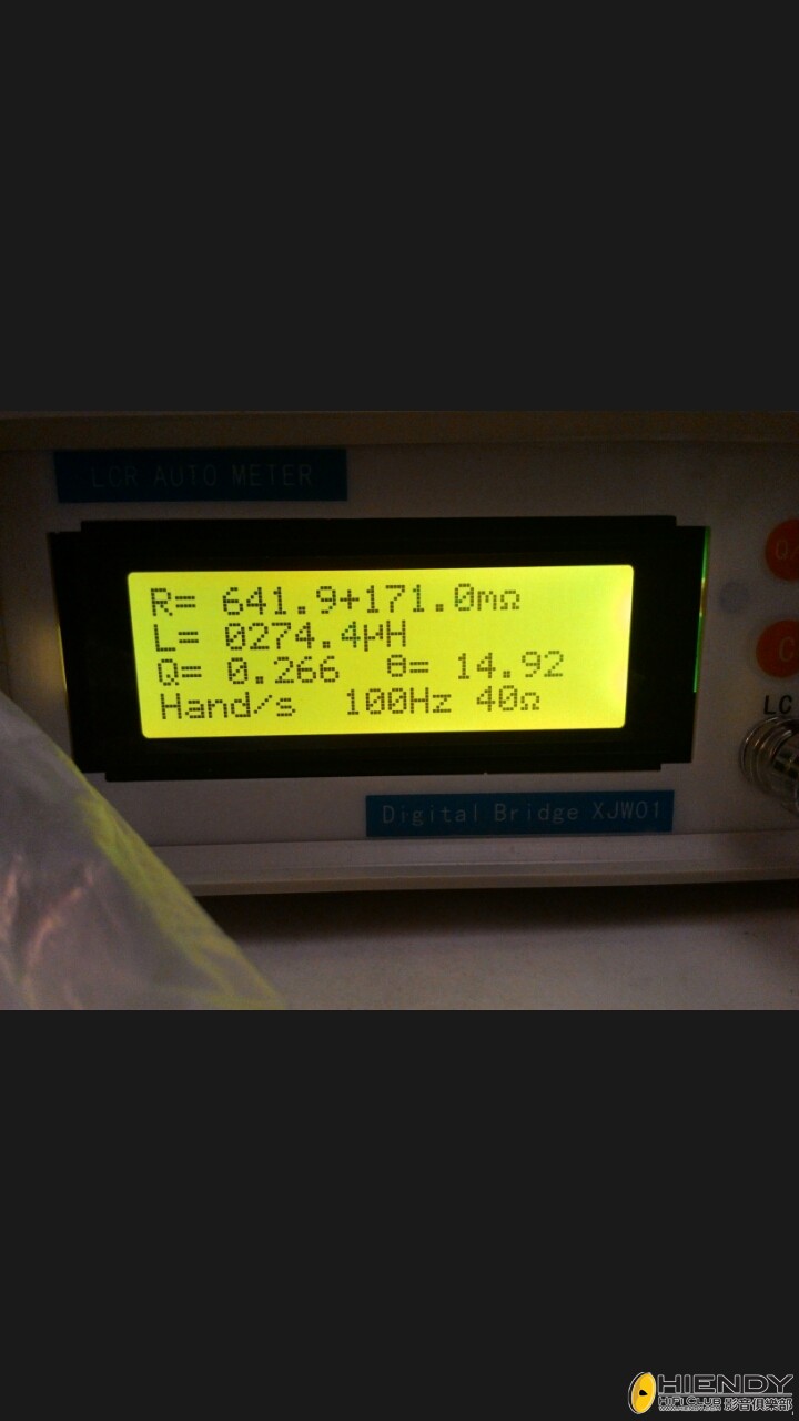

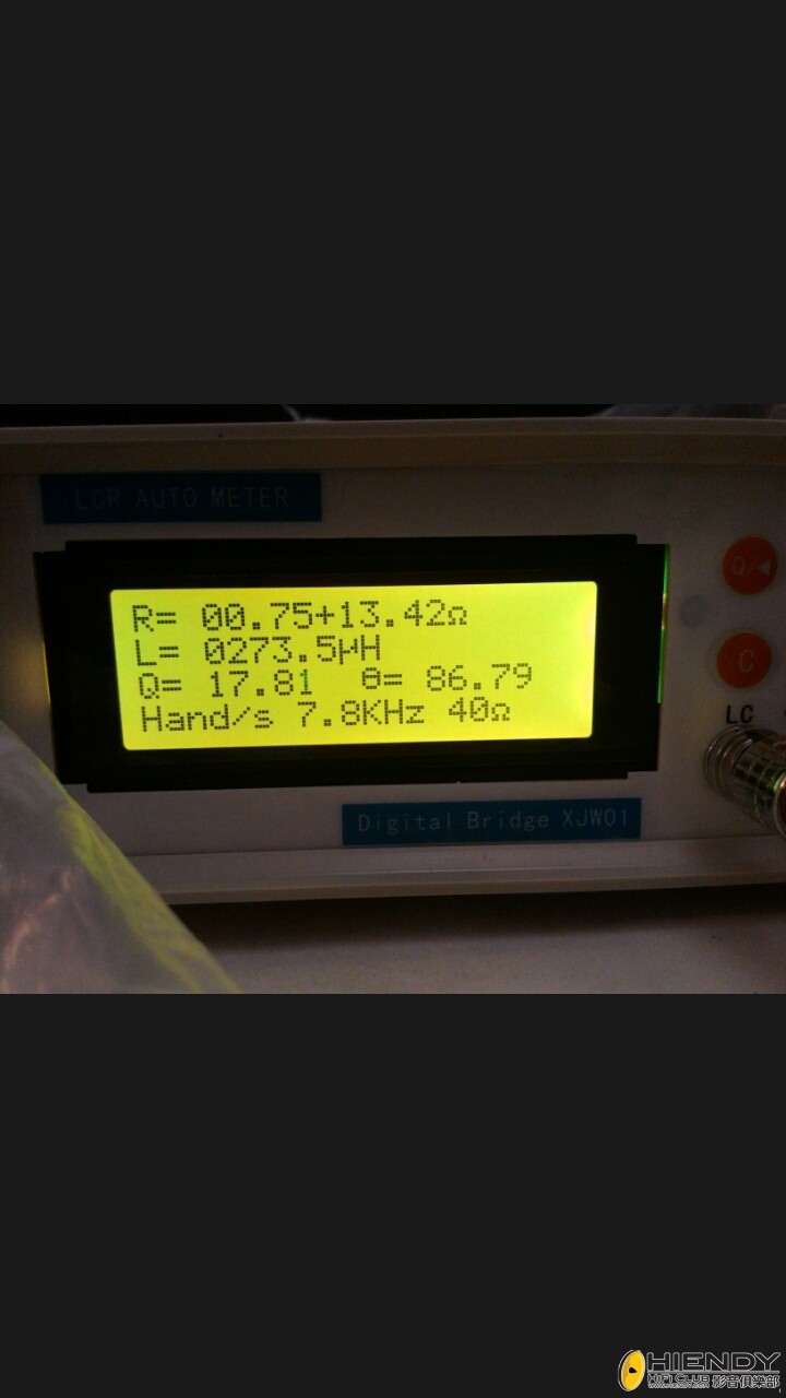

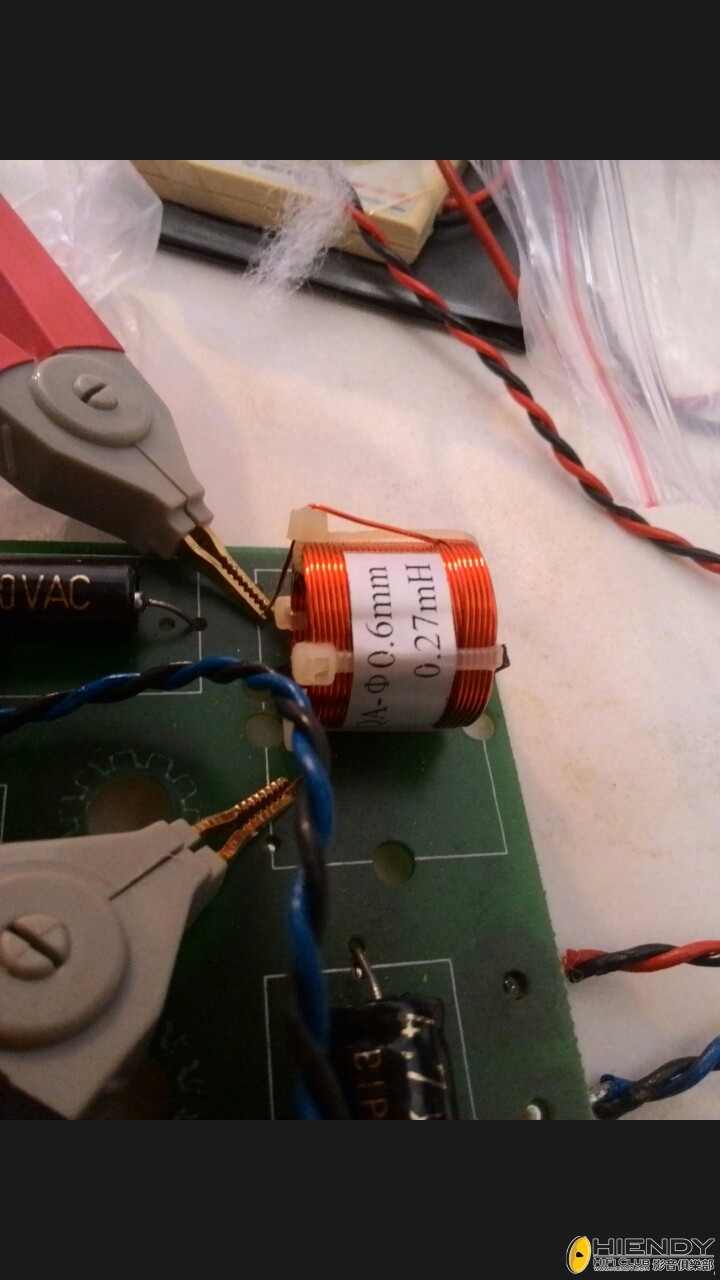

 樓主| 發表於 2015-3-15 11:53:19 | 顯示全部樓層
測試頻率有100Hz,1kHz 及 7.8kHz, ㄧ般測試用响analog 線路的零件都足夠
此机是用四線方式以電橋線路測試
立刻測試下空芯電感,在三個不同頻率下電感值都很接近

除度电感外,也会用來check 下电容的电容量及ESR值。
及也可以度下contact resistance 的,睇下有無壞焊起ohm
在1kHz頻率測試下,阻值是11.2 毫歐(mohm),电感量是1.8uH

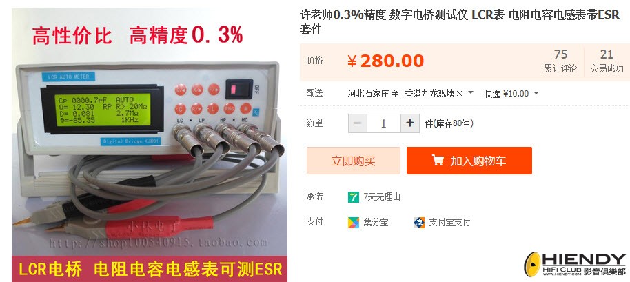

發表於 2015-4-26 18:24:36 | 顯示全部樓層
280 蚊 , 大陸真係冇得頂
發表於 2015-4-28 11:56:49 | 顯示全部樓層
呢個就係背靠祖國呢優勢。
