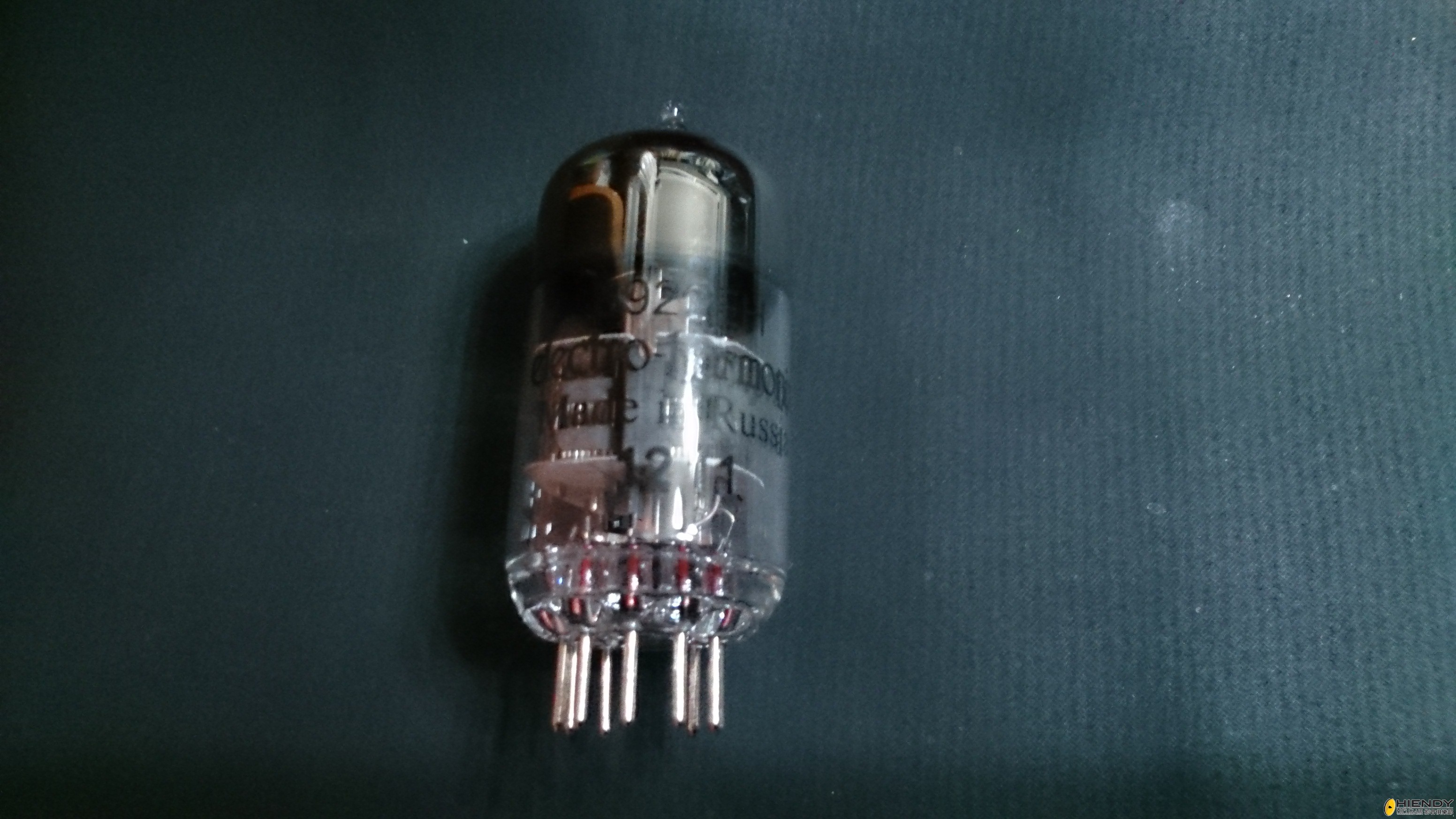

正如一些前輩所言,“换胆如换機“,就知真空管的品質和聲音取向對任何一部胆機的重要性! 隨著Rhea唱放在更换电容後出現播放LP時在同—volume水平較原先细聲近3db音量的情况,已逐歩回復正常,相信新电容已進入基本狀態。加上運用新到手的測管機TV7 D/U的操作已有一定認識,已可以為Rhea進行第二步升級步驟: 胆胆補完計劃! 在未分享更换胆胆內容之前,譲小虎重温介紹吓Rhea原身跟机的胆是那些貨色.首先左右聲道個別原配是4粒Re-issued tung-sol 12AX7共8粒作為第一至四组放大之用.據網上資料,此胆是由Russian Sovtek製的新胆,聲音力主高分析力和動態,而在輸出級各用—粒Russian Sovtek 6922EH.此胆也是分折和動態形,此2種胆也是各大廠方樂於使用的高C/P值之選! 內容待續……………………………………。

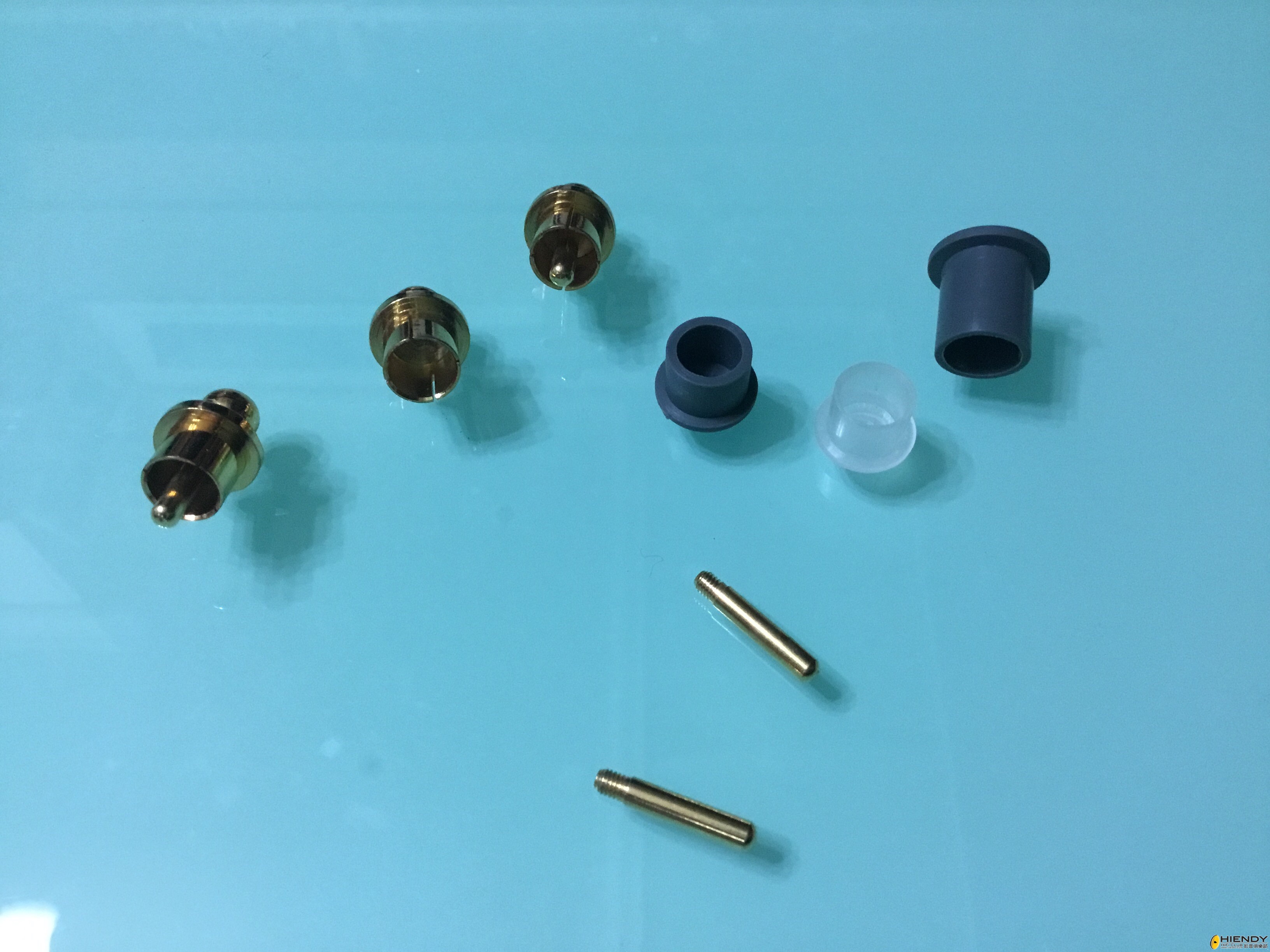

發表於 2016-2-16 15:43:19 | 顯示全部樓層
你的在淘淘或鸭記買?
 樓主| 發表於 2016-2-16 22:00:32 | 顯示全部樓層
Jelly 發表於 2016-2-16 15:43
你的在淘淘或鸭記買?
是以前買落的Isoclean的黃銅製RCA蓋,中間的銅柱可以將訉號落地,亦可拆卸銅柱,除了可防止RCA插氧化,將空置的輸入RCA插訉號落地,可以令白噪音地台明顯減少,另外膽管橡膠圈亦未知何處找到,因摩改後膽管和其他零件太近,不考慮較佔空間的防震套!
發表於 2016-2-16 22:21:14 | 顯示全部樓層
