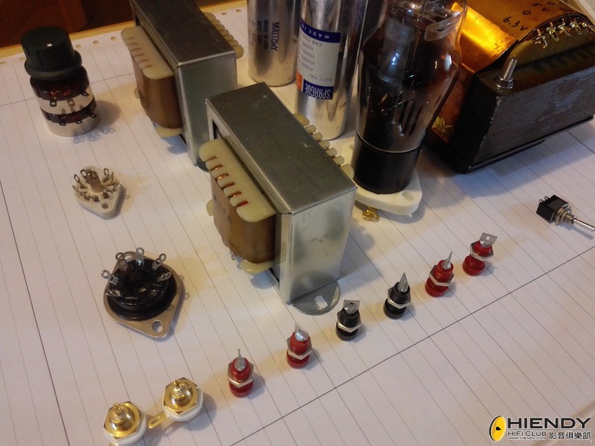

材料大部已經準備好了,先構圖擺位。

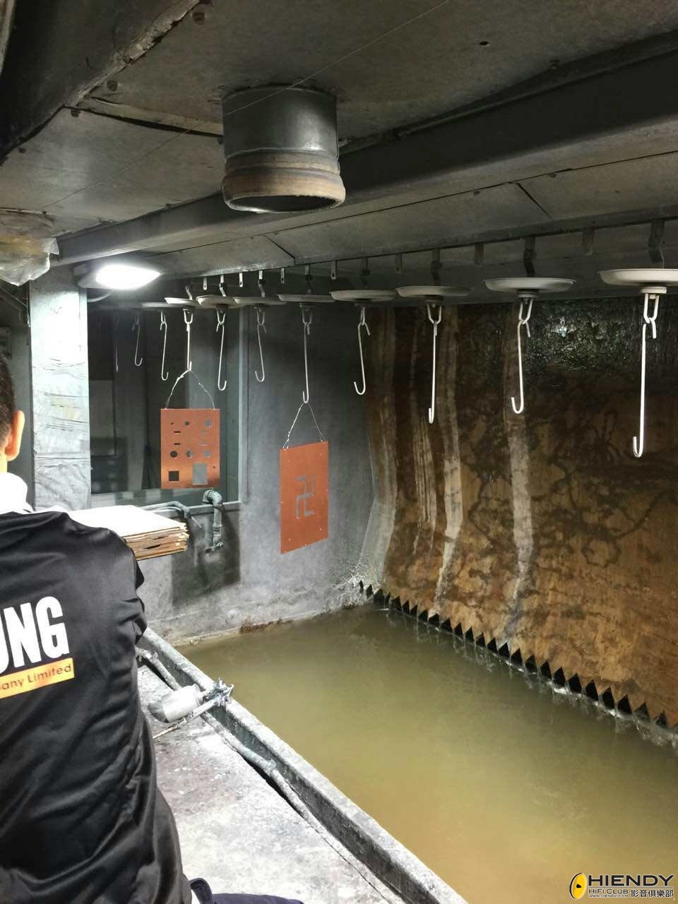

今次做機的機殼頂底板用新日鐵3mm厚紅銅以CNC開孔及雷射刻字,再做表面,淨處理就要住多處不同地方!
而框架是用芬蘭樺木夾層四塊12mm再CNC開位作框取其硬度,因整件木夾層開位置,無接駁問題長久使用不會有爆裂!
零件亦備有,但是曾經見過我做機的朋友都知我動作慢,而日子長不過就一定完成,聲音如何?
吾知得吾得 ? 請耐心等候。

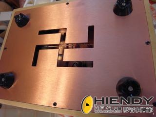

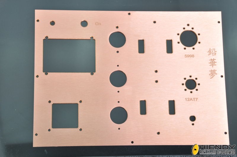

機殼已經按到造了,只欠拋光加保護層。好快可比大家看,現在開始造樺木夾層機框,先比個原本頂底及尾銅板開孔佈置圖看看。
銅板是新日鋼4N紅銅!

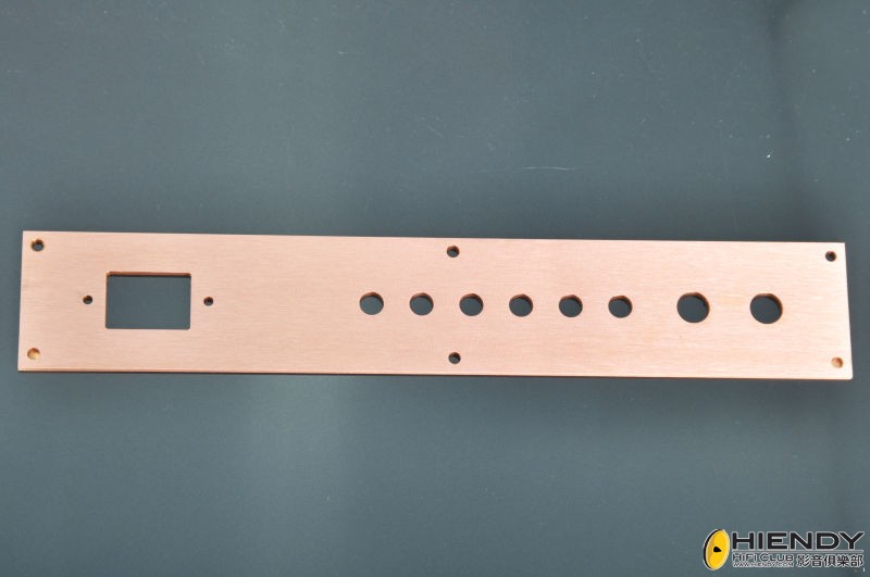

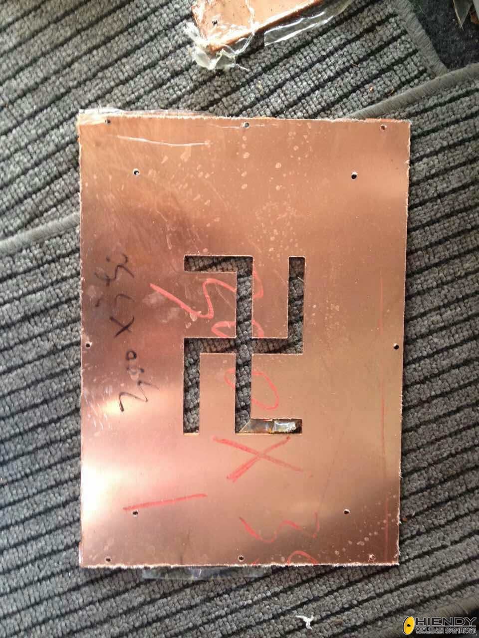

先睇下用雷射切割的銅板,表面膠紙未除,仍有底板未收,集合好送往拋光

銅板開始表面加工!

請問是做電鍍嗎?工塲在那裏?

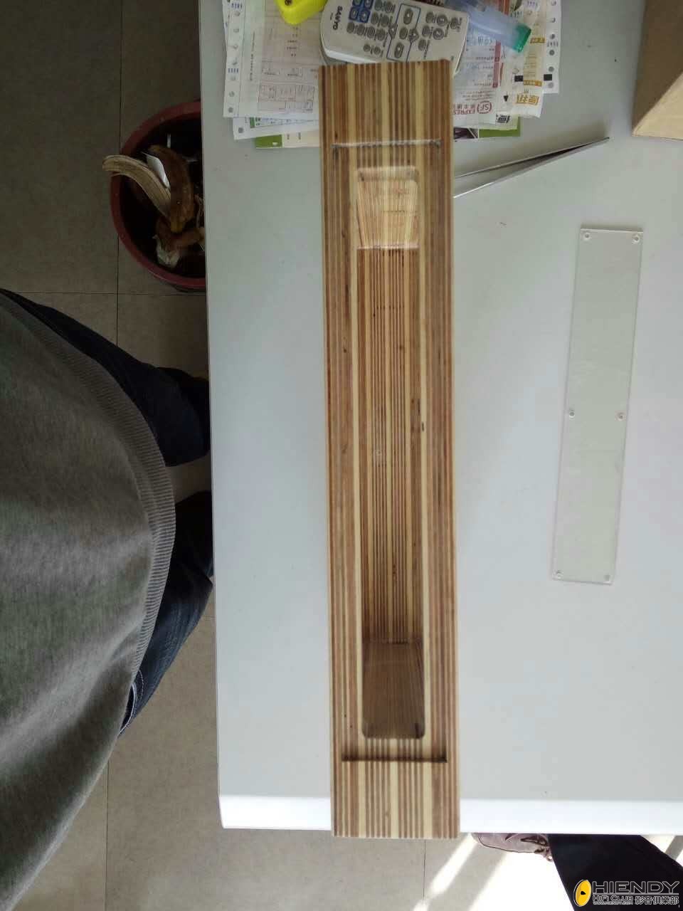

木框準備收貨,但仍未開工?待300B做好後才正式開始!
 樓主| 發表於 2016-3-31 22:31:09 | 顯示全部樓層
昨天終於收到用芬蘭樺木夾層板再CNC開孔機框,不過最快都要五月才開工。

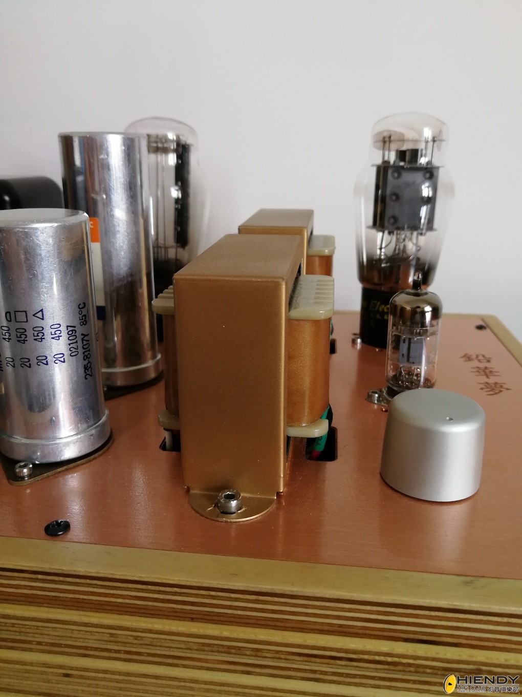

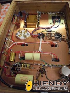

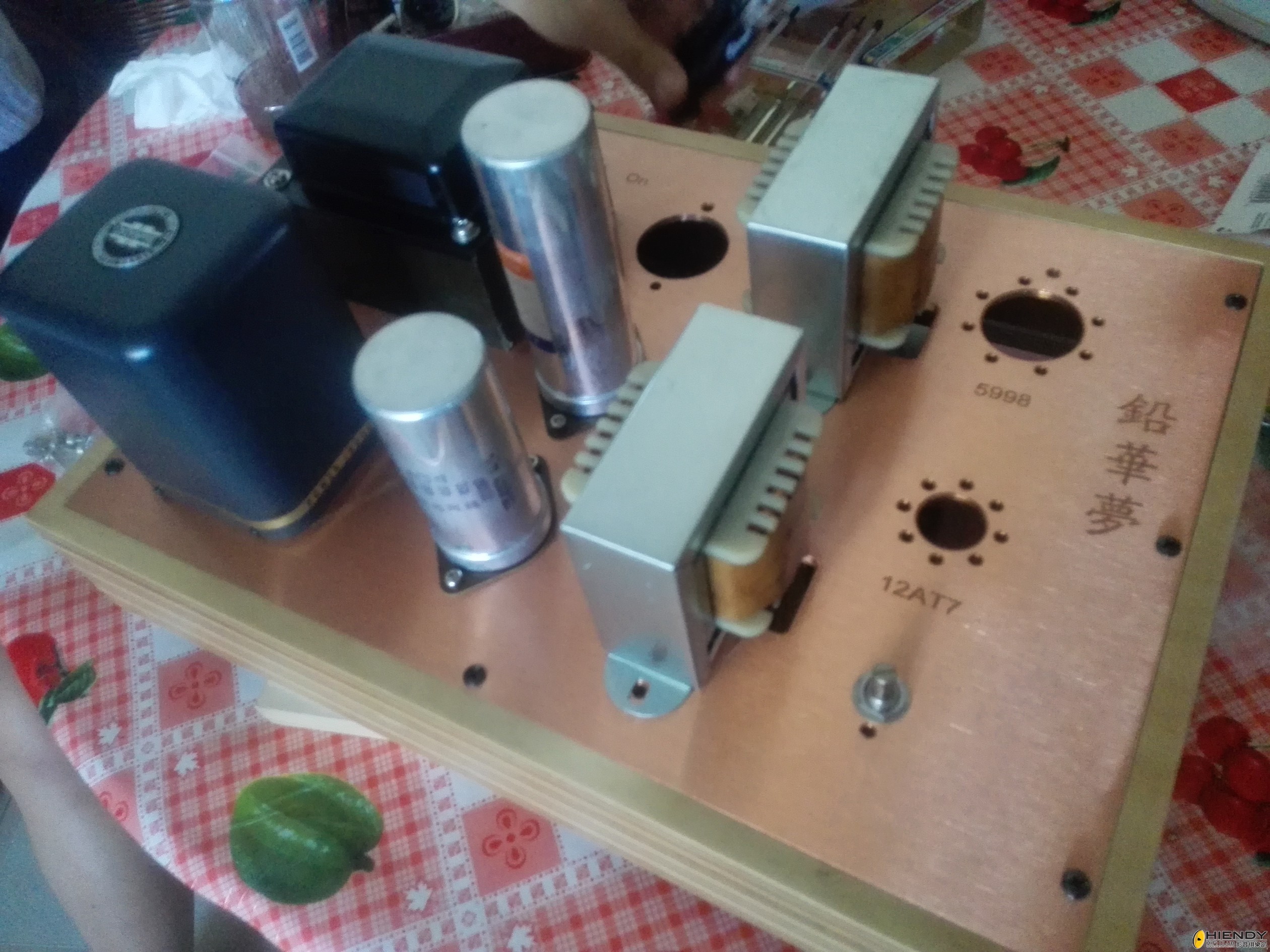

一拖再拖皆因懶惰關係,今天先把大件野安上!

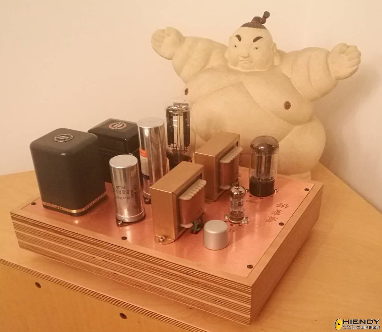

 樓主| 發表於 2017-1-19 23:23:03 | 顯示全部樓層
兩星期前已經完成

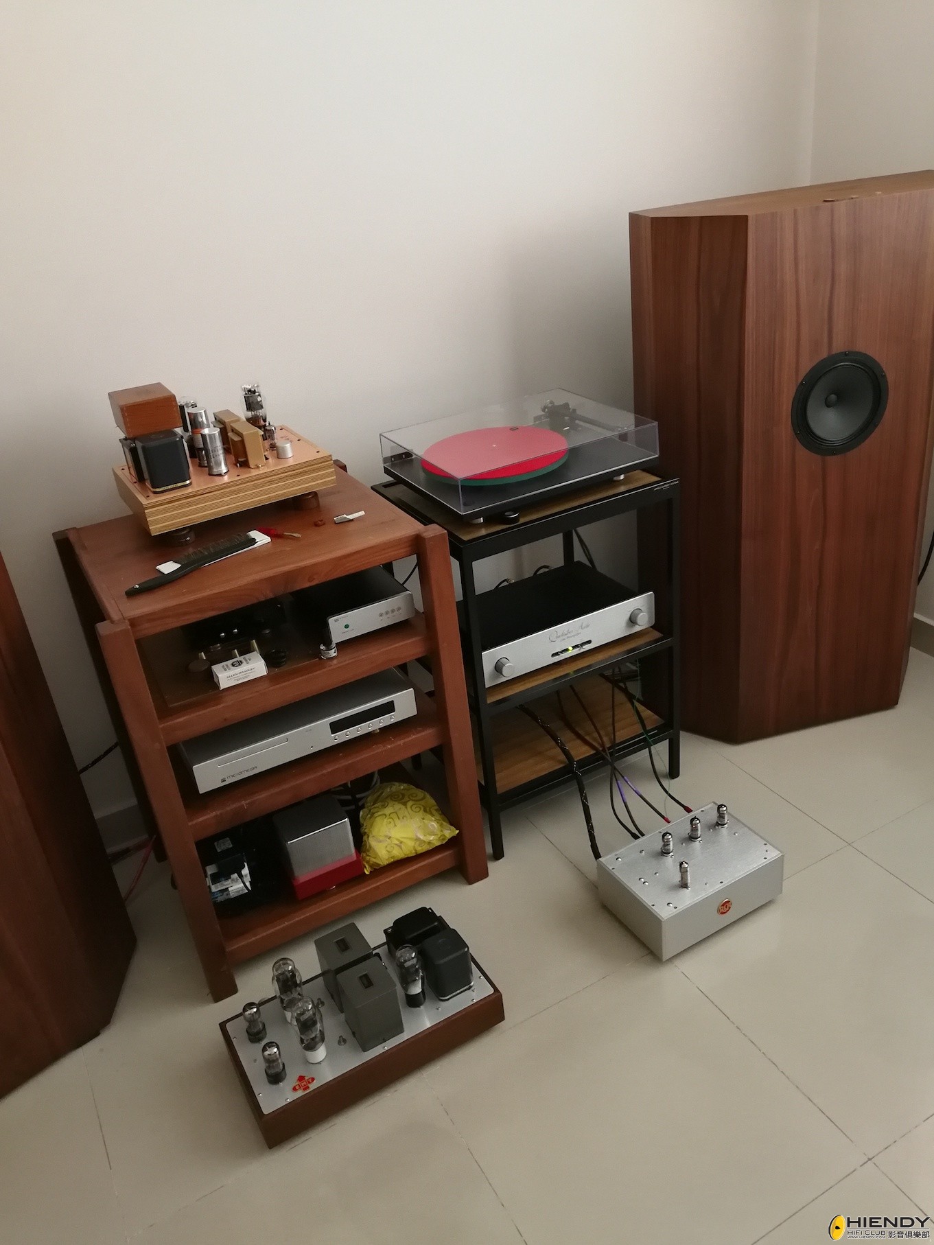

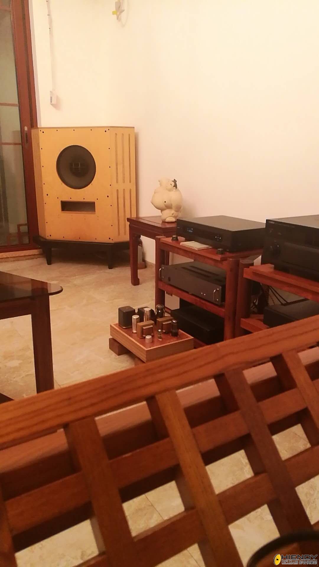

由上年七月完成至昨晚未真正試唱過,終昨晚在朋友家接Altec試試,由於太夜了,所以隨意唱唱至午夜三點?
朋友話有D人認為後級唔應該有強烈個性,但E部5998系我嘅後級之中最,高中低平衡,人声/樂器,清清楚楚,亳不含糊,力道強大, 不過實際要㷛足ㄧ星期才再試。

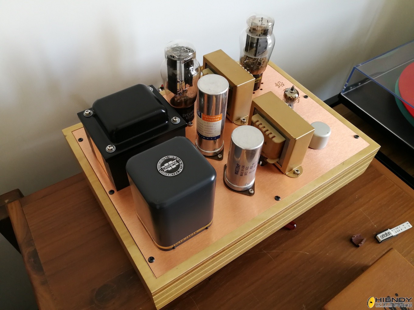

 樓主| 發表於 2018-6-6 21:20:13 | 顯示全部樓層
本帖最後由 next5687 於 2018-6-6 21:33 編輯

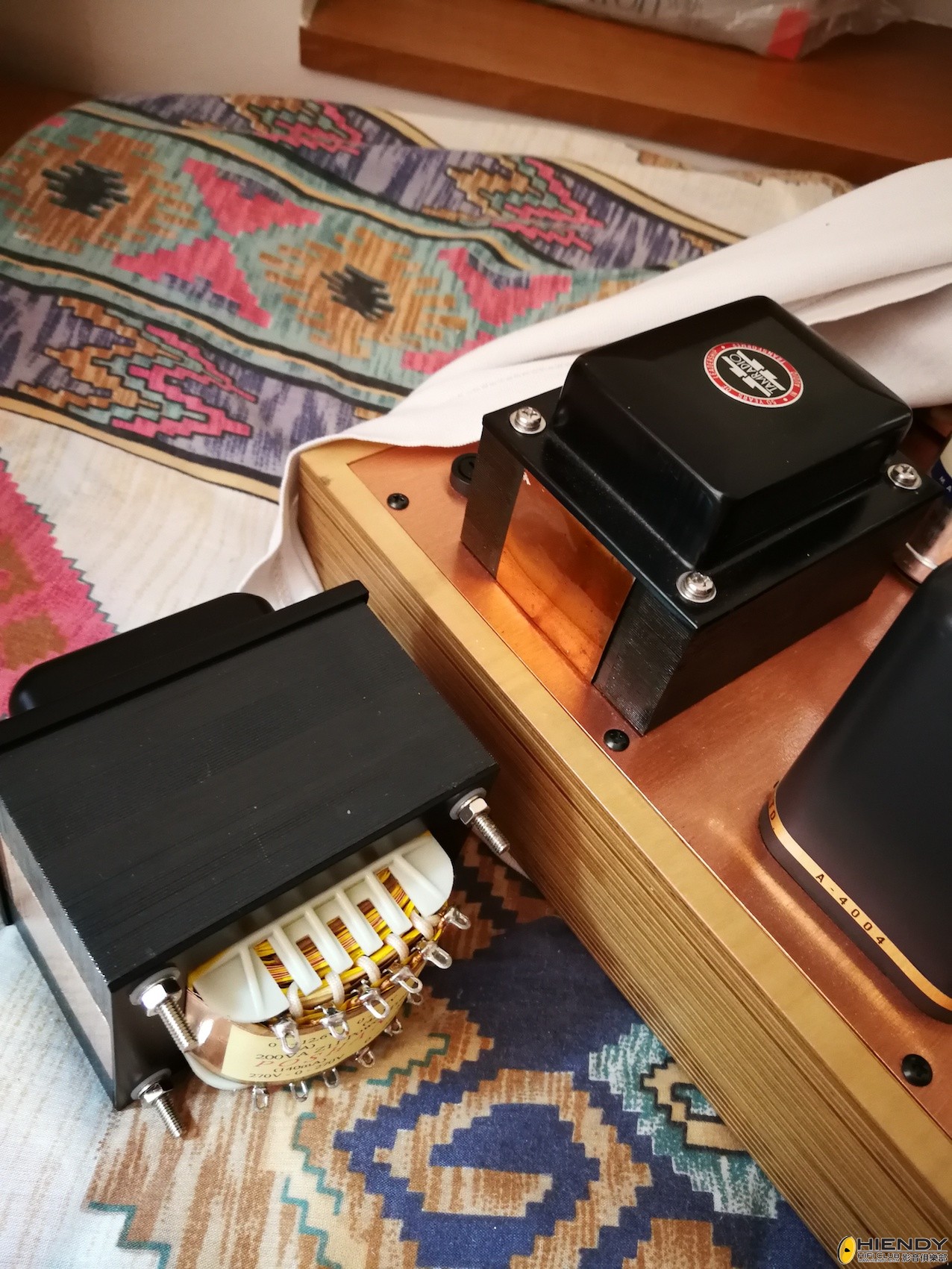

更換了大些火牛,放大功率真空管亦插上WE 421, 大至音樂性極暢順,歌唱者人聲還原超越了,
