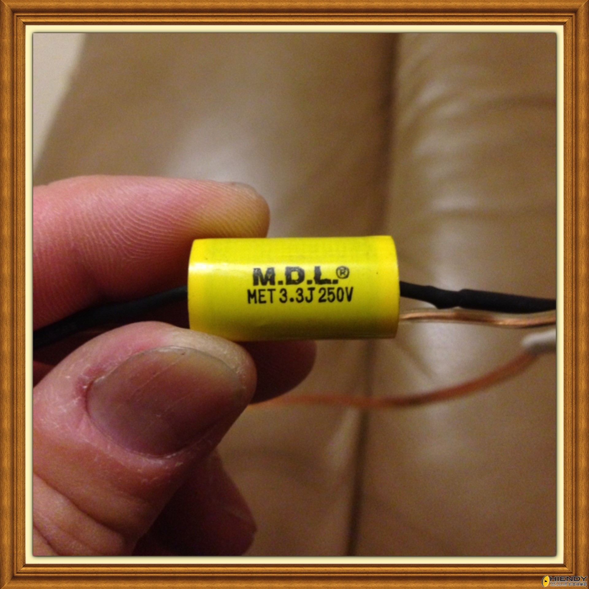

頭門裝6.5"喇叭應該冇問題只係擔心裝唔裝到厚磁,如果你唸住DIY就最好拆一隻原裝喇叭去配好d⋯! (如果俾我禁辛苦拆開頭門嚟DIY裝我就順便買埋隔音材料就算唔識點貼,求期貼幾張喺門身或喇叭周邊都有明顯改善 !)如果樓主budget千幾蚊可以大路d選擇morel or focal 入門級都比較容易接受,如果對音質再有要求貴d就自己試聽一吓,好多時要夾一夾自己器材,因為唔同車機同後級都有好大分別⋯!如果樓主想平平地幾百蚊款式我都有dd經驗分享一下~~通常幾百蚊款式分音高音部分都比較「咭」耳,你可以去鴨記有d專賣電容既舗頭買幾款around 3.3uf +/- 既電容駁落分音盒正極出高音缐上,都有好正面既效果,買d幾十蚊一隻or一對果d可以了⋯我自己試過3.3uf 通常比較中庸啱聽(volt數唔緊要普遍100~400v都ok) 值得DIY試吓 !
