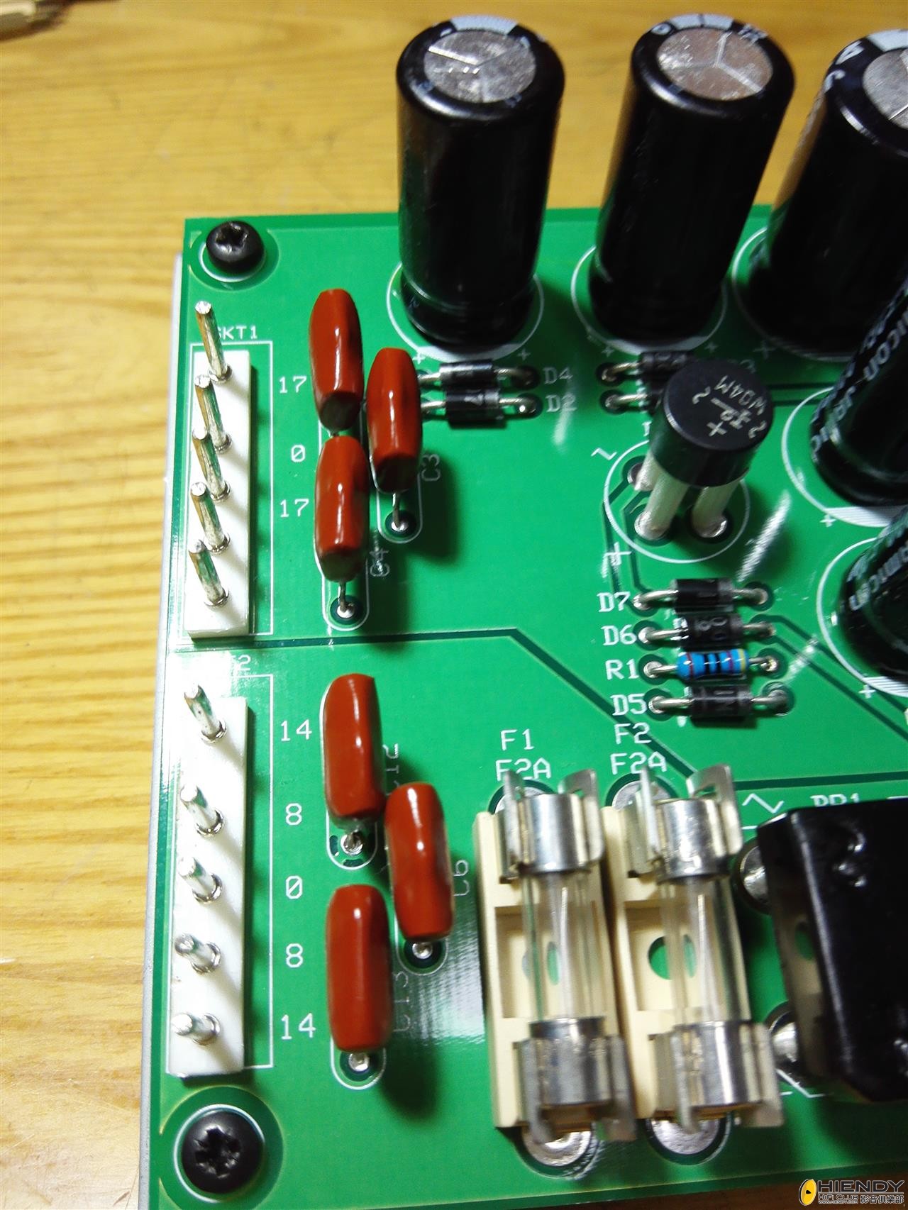

這是原機的PCB接環牛部份,兩組插件。

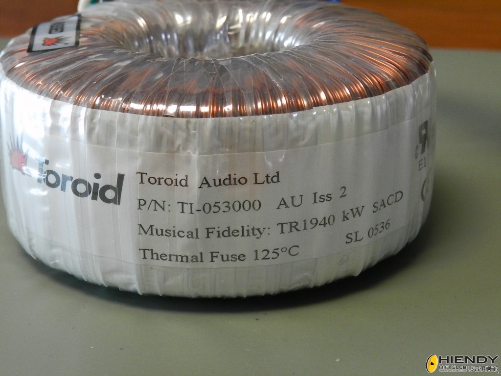

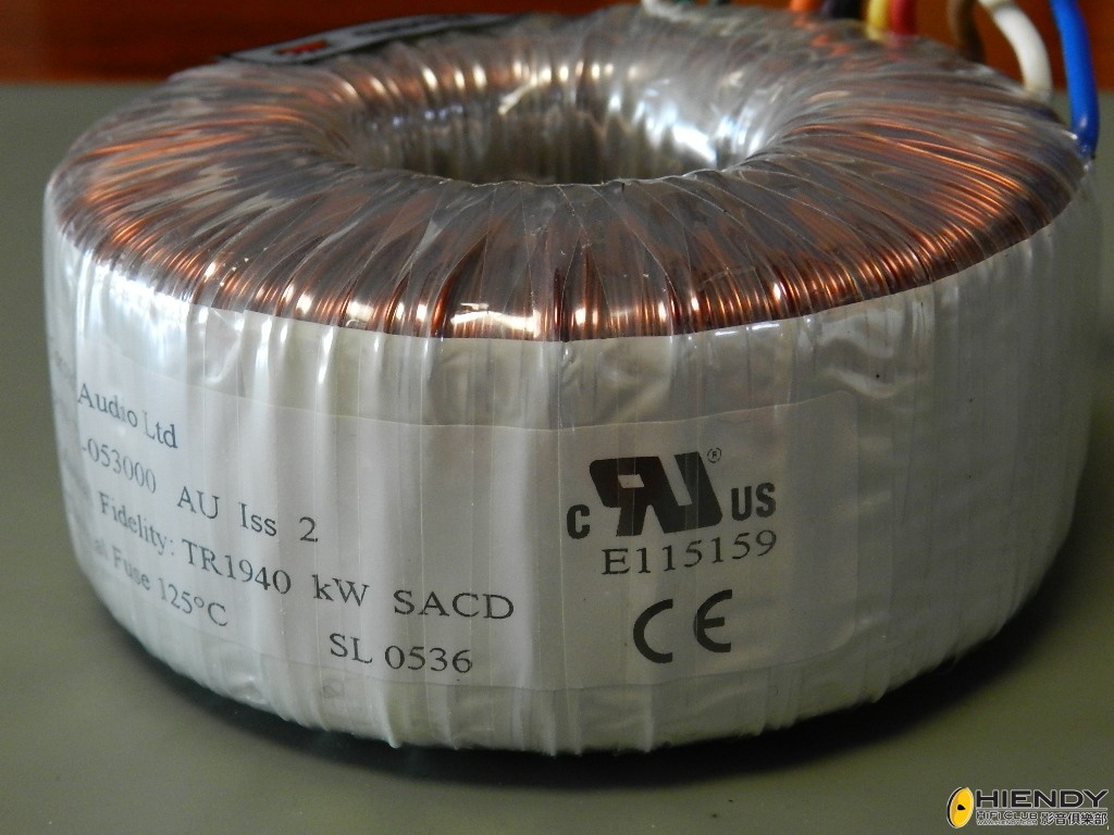

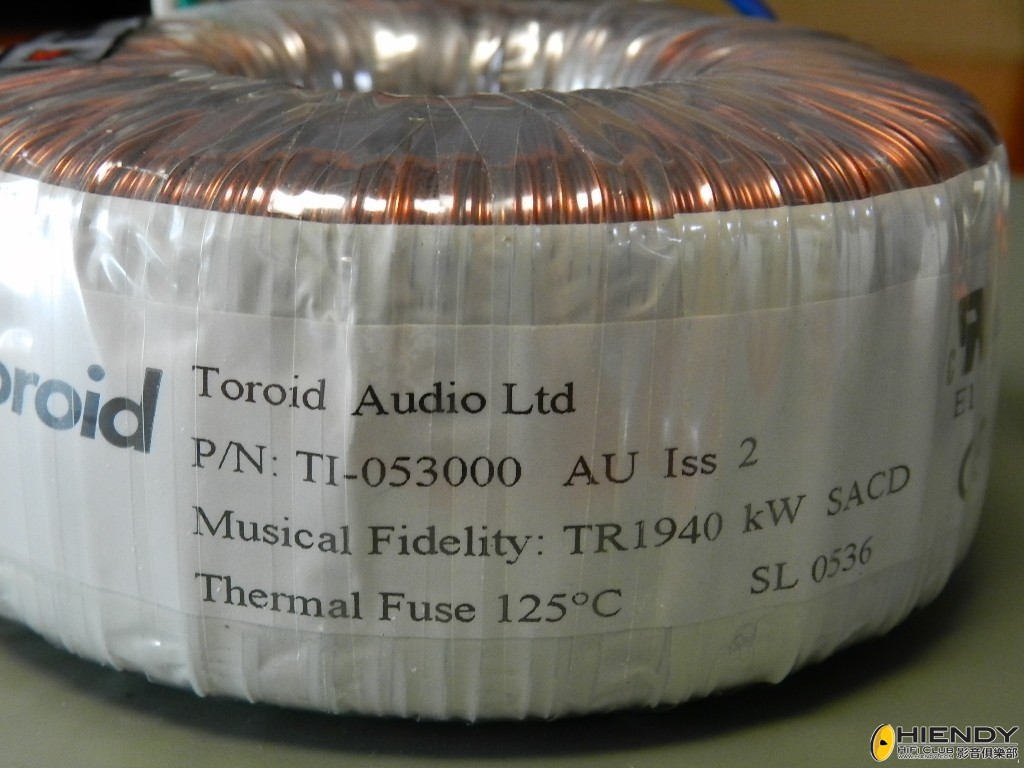

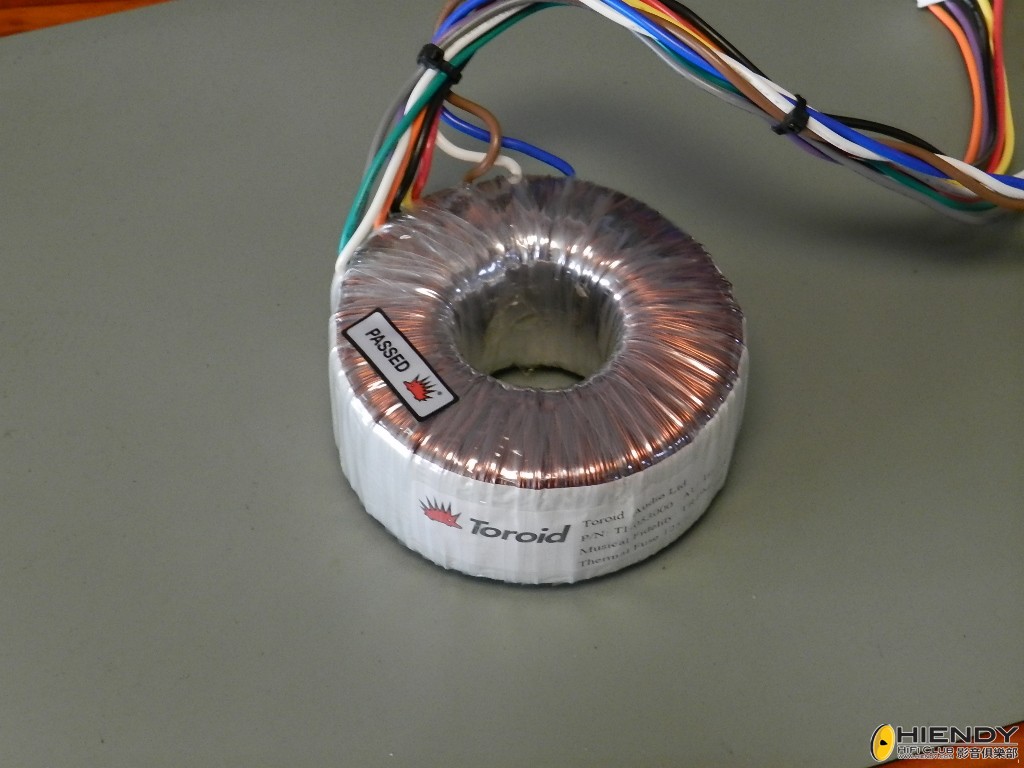

從外觀上看,制作都是一向箭豬廠的水準,05年36周由斯里蘭卡廠房生產。
跟所有品牌訂制牛一樣,標貼沒有任何電壓、電流、功率資料,只有訂制型號。

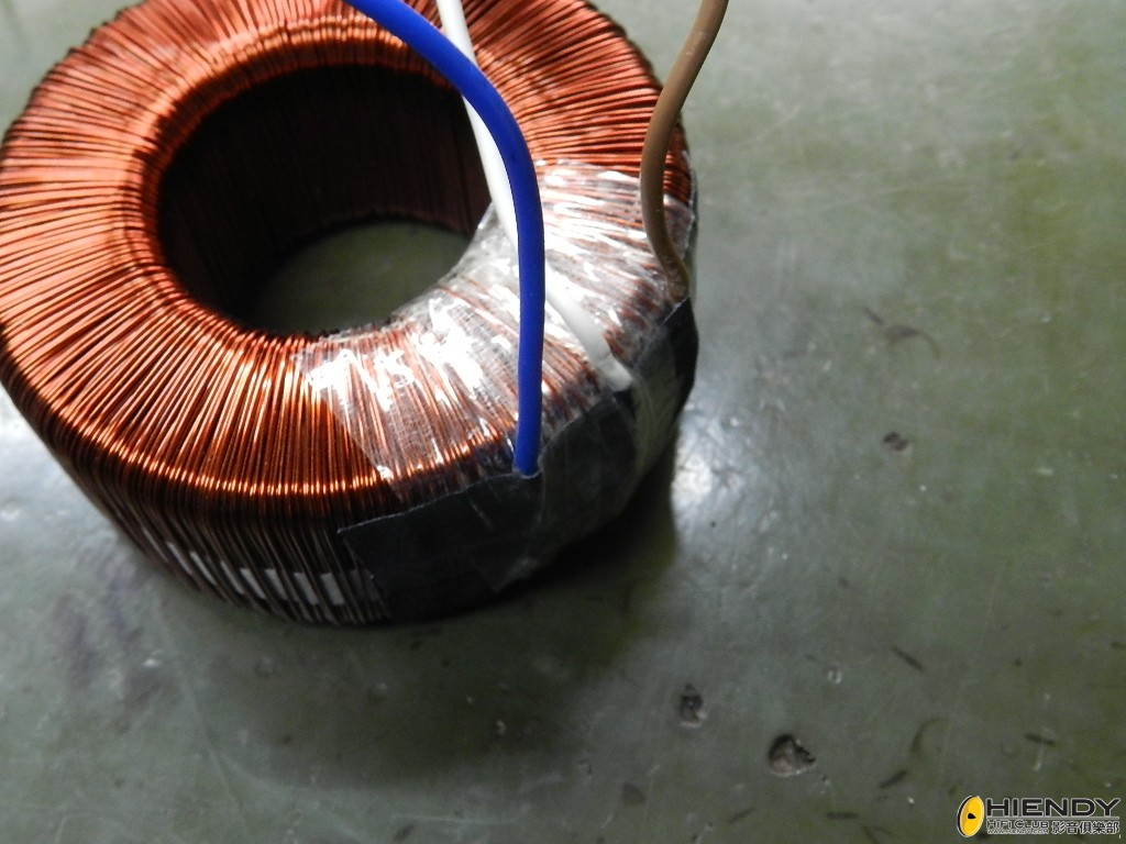

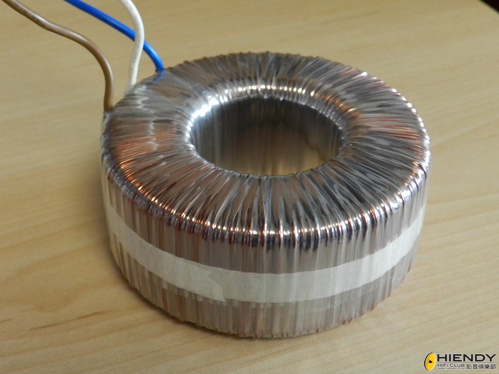

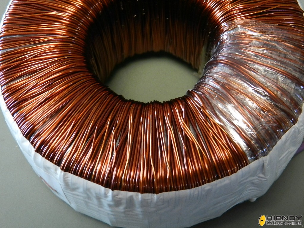

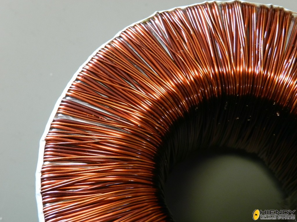

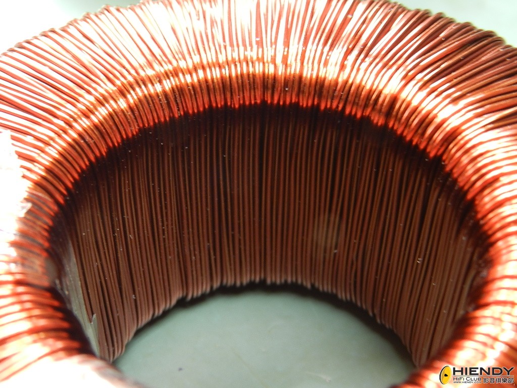

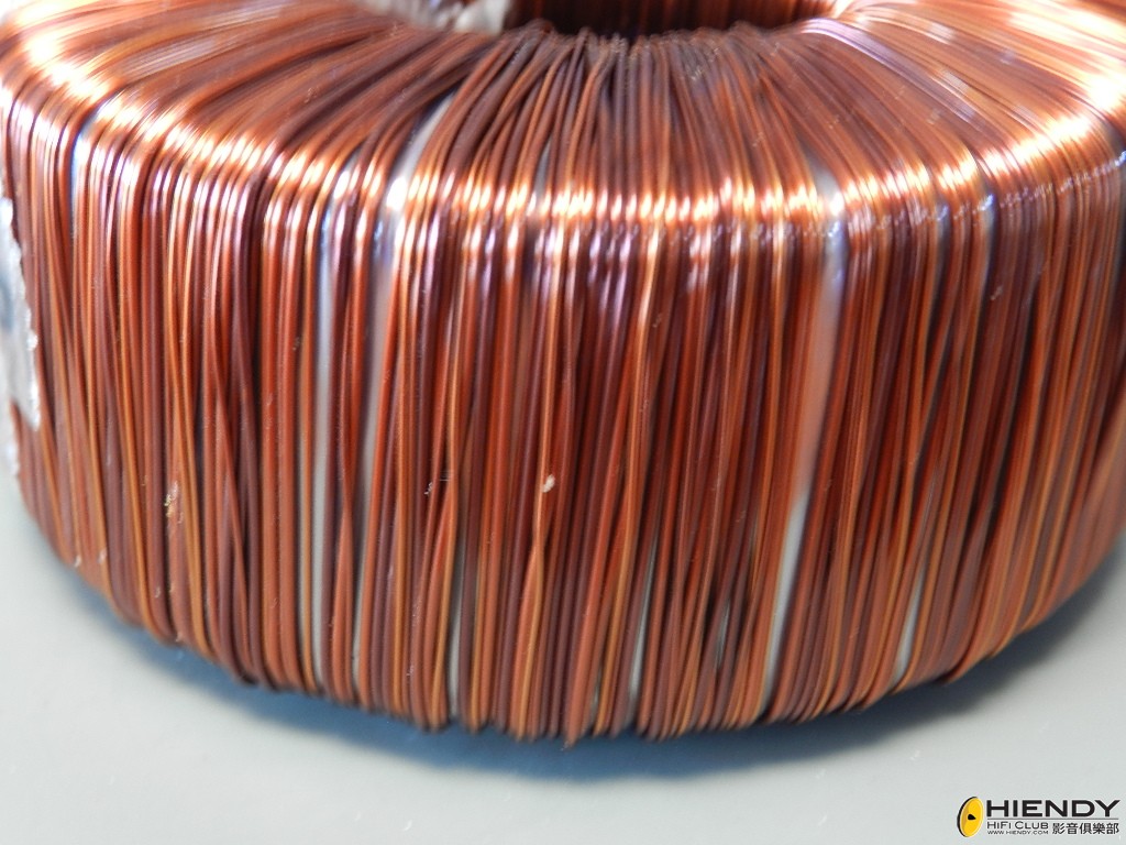

拆開包了兩層的透明聚脂絕緣膠帶,可以清楚看到由機器繞制出來的漆包線,不少是交叉扭叠,這是所有由自動繞線機繞制出來的變壓器都無法避免的缺點,只不過幾乎所有廠牛都這樣,大家沒得選擇下只當不是問題而已,又或者不了解變壓器的人,根本沒想過原來一直有這種問題。從變壓器結構原理來說,線越貼近鐵芯越能感應到電能,線越短內阻越低,線排列越整齊,越有利於低層的線在熱量導出表層,所以可以肯定的說,這種交叉扭叠的排線,絕對不是好事;我接觸過些少自動繞線機的,自已也擁有兩台不同工作原理的繞線機,有機會再深入說吧。簡單的說由於機械結構、物理學、自然力學等等現像,現在最高級的自動繞線機都沒辦法解決這問題,除非是純人手工繞制,亦只有手工制作才能兼顧細節。

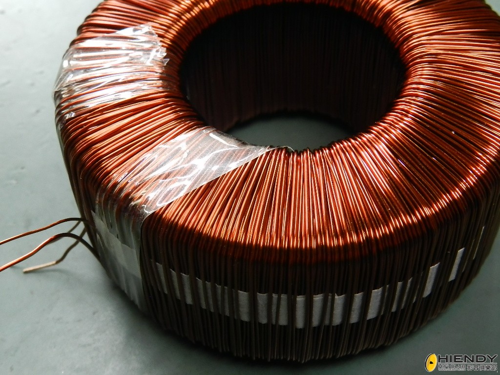

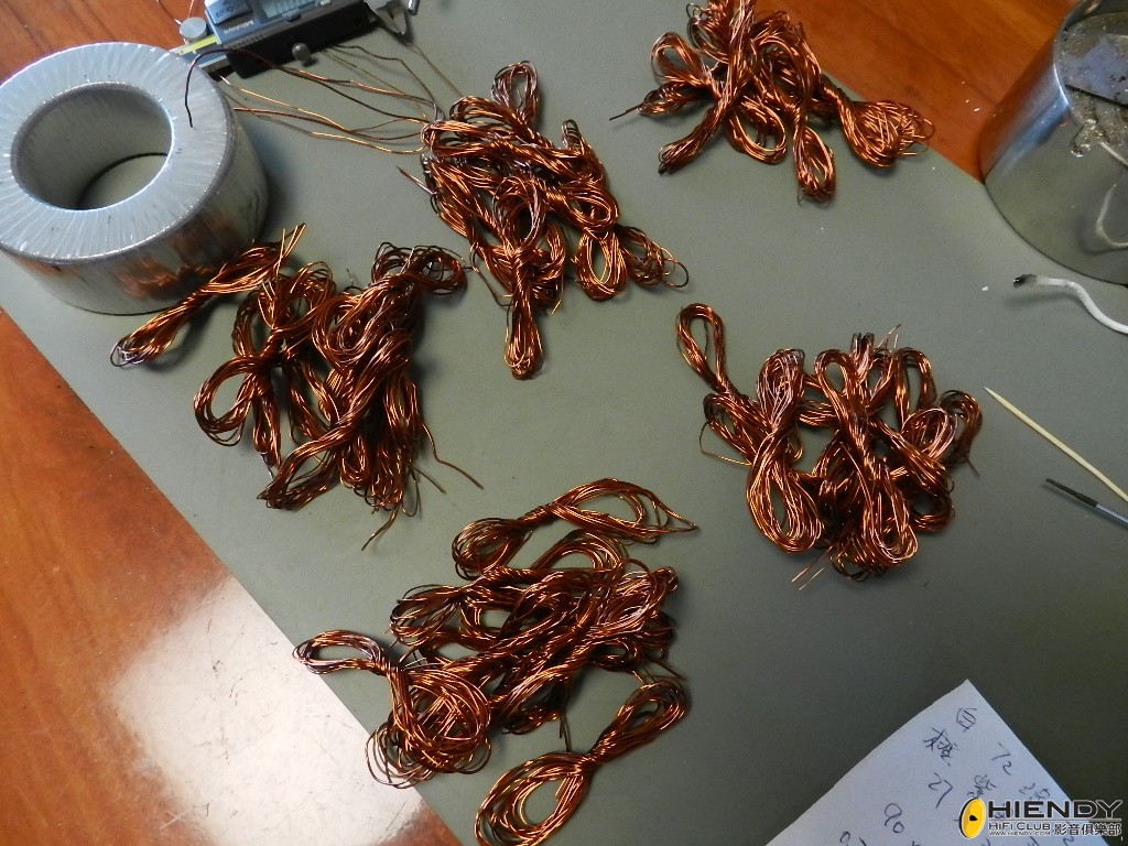

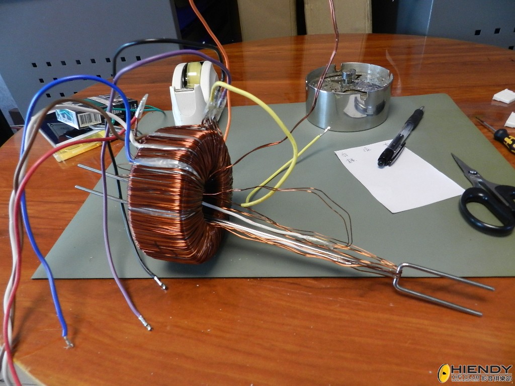

拆繞組過程不難,細心由外至內的一組一組拆出來,利用不銹鋼線叉幫忙穿線儲線,事半功倍。

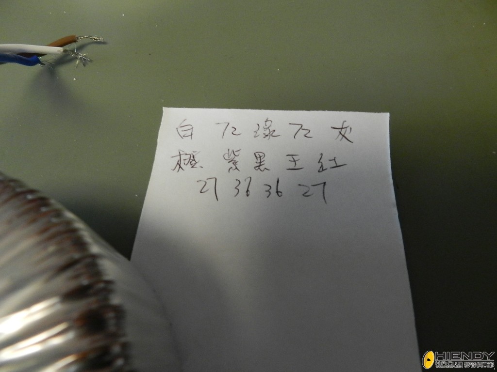

次級繞組全拆後,記錄好每組圈數。

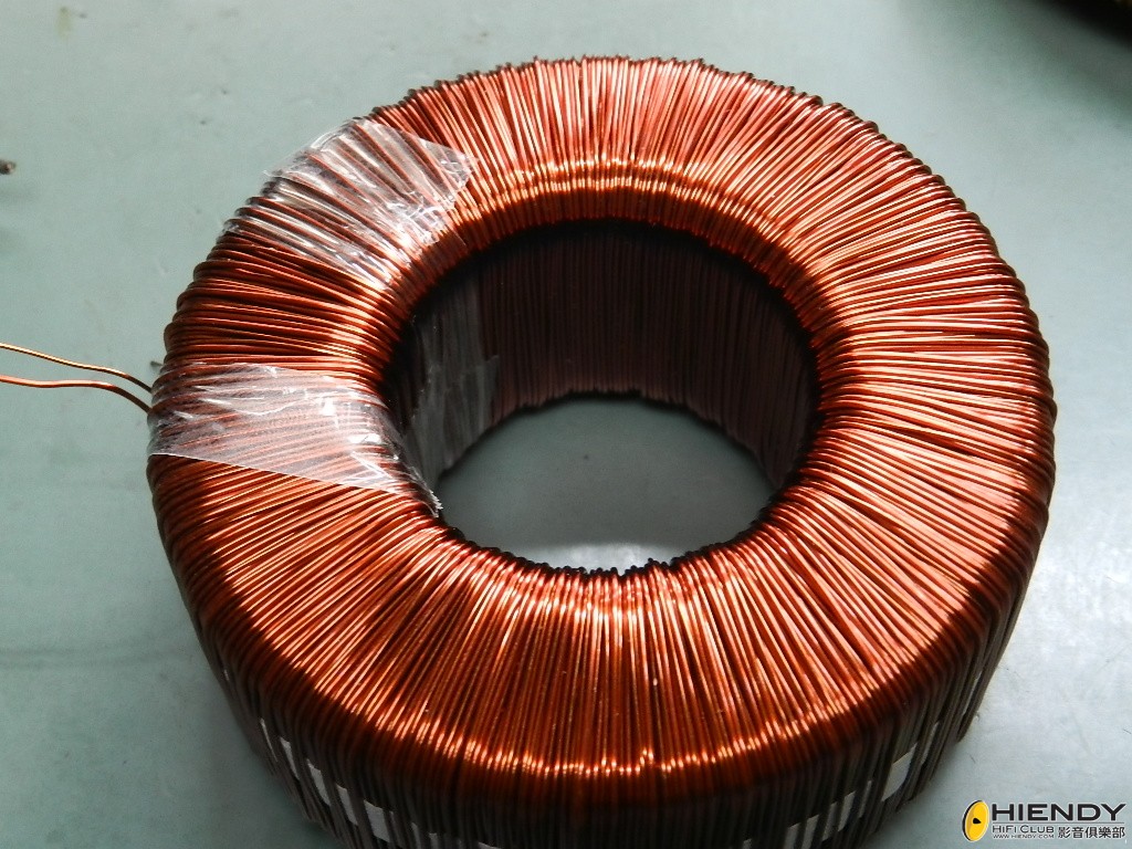

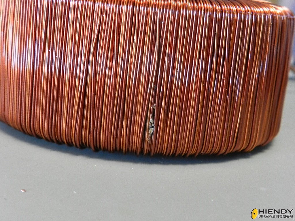

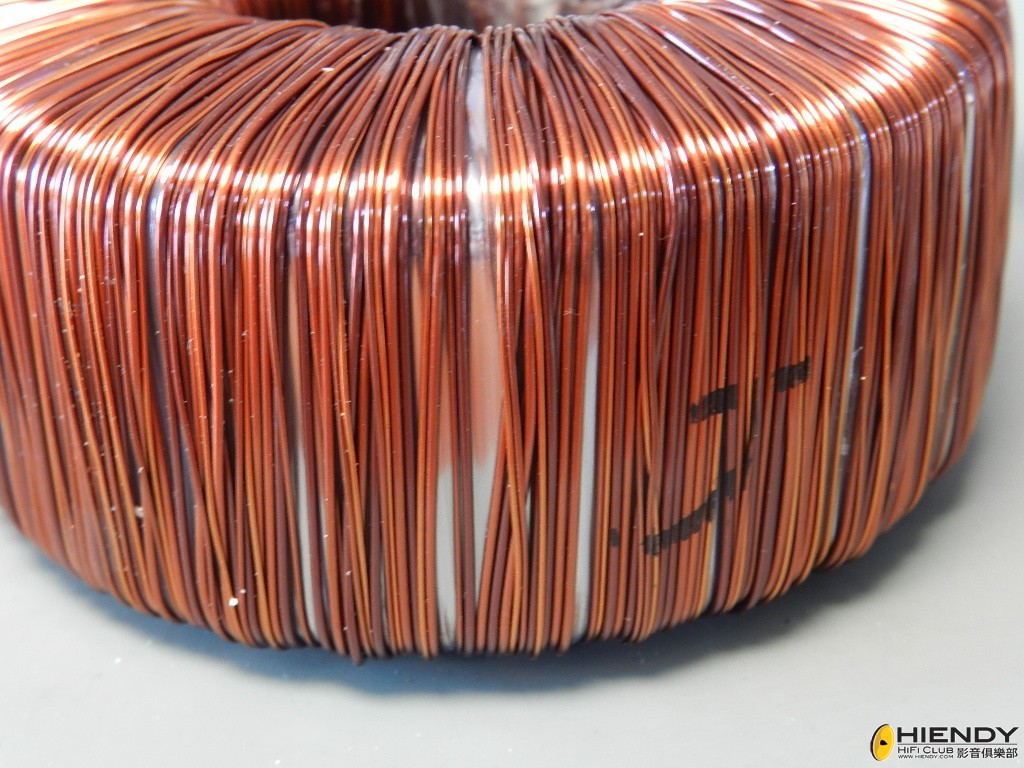

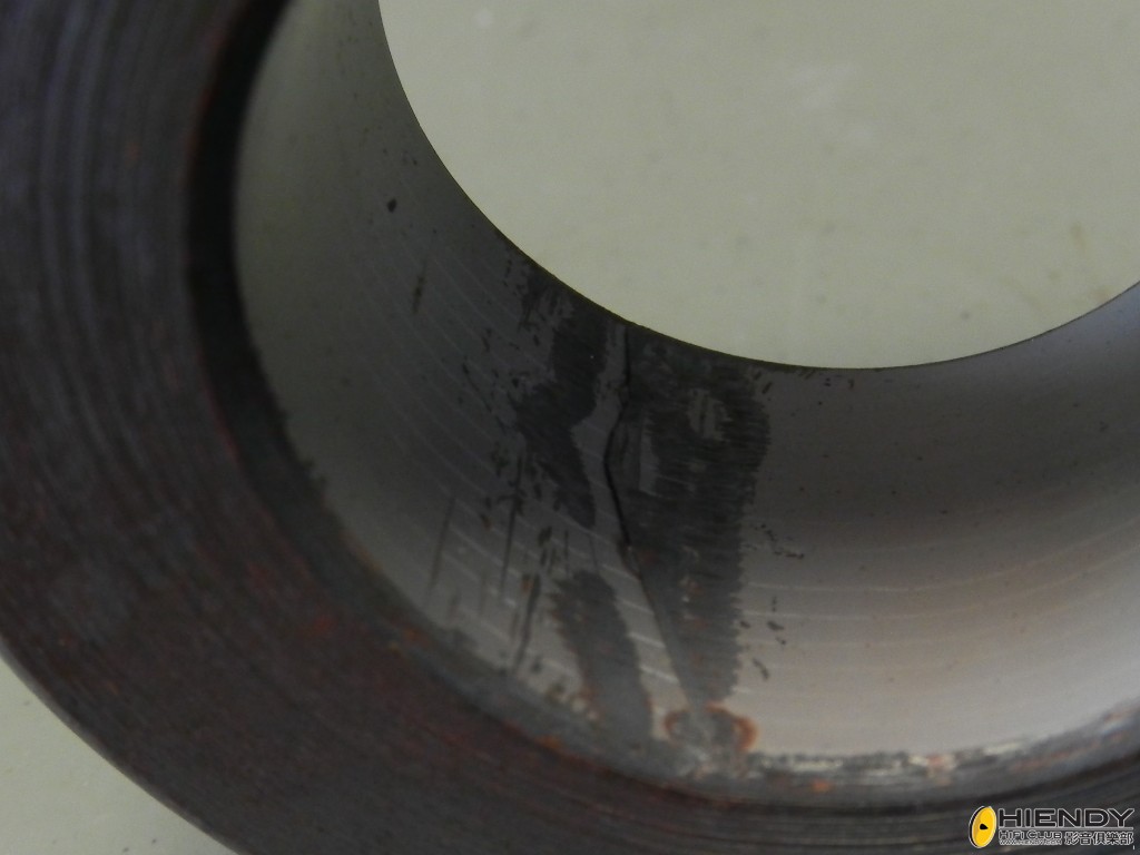

再拆包了三層絕緣帶,初級真身終於出現了,燒斷位置也能看到了,連溫度保險絲都燒爛了。
很明顯初級線是在中間部份燒斷,原因我按經驗估計是生產過程中,自動繞線機原理決定了導線器跟儲線環是長期對抗(一個順轉一個反轉)再加上阻力器,線材不斷被屈曲0-270度,漆包線表層的漆有機會受損暗傷,到被使用時,這些暗傷位置頂不住了就被擊穿引起短路燒牛,這情況大廠在交貨前還是有特別儀器能Q出來的,不過暗傷不大的,儀器也有底線,測不出也是有可能,最終結果就是靠運氣了。

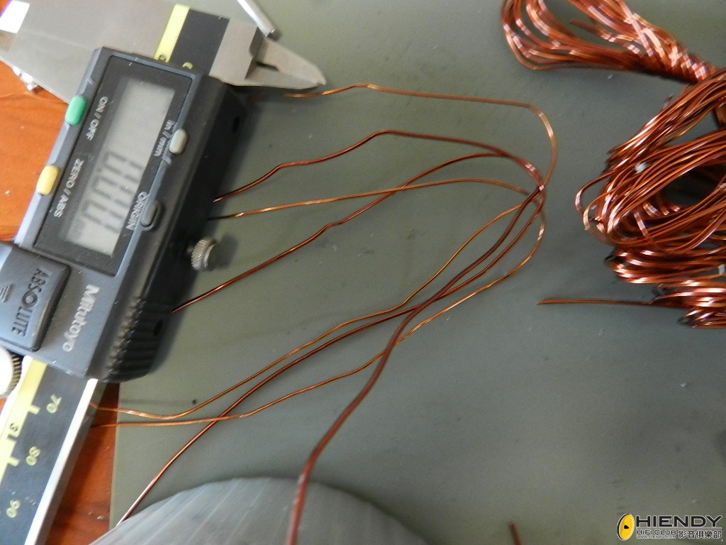

我習慣了拆初級線圈是每10圈剪斷扭成一扎,這樣方便點算圈數不怕亂。最終拆出了486圈,這圈數對不對呢,下面講鐵芯時說。須要說一下的是這種初級 0-115-320V 是用了兩種不同粗度的漆包線繞制,因為0-115V電流比0-230V大一倍,這種繞法唯一優點是讓使用者很簡單就接成給115V或230V機器使用,免去用兩條同粗度的漆包線繞制須要或串或并才能給115V與230V機器使用,缺點是銅線用多了,生產成本高了,更影響了次級繞組距離鐵芯遠了影響了感應電能的能力。

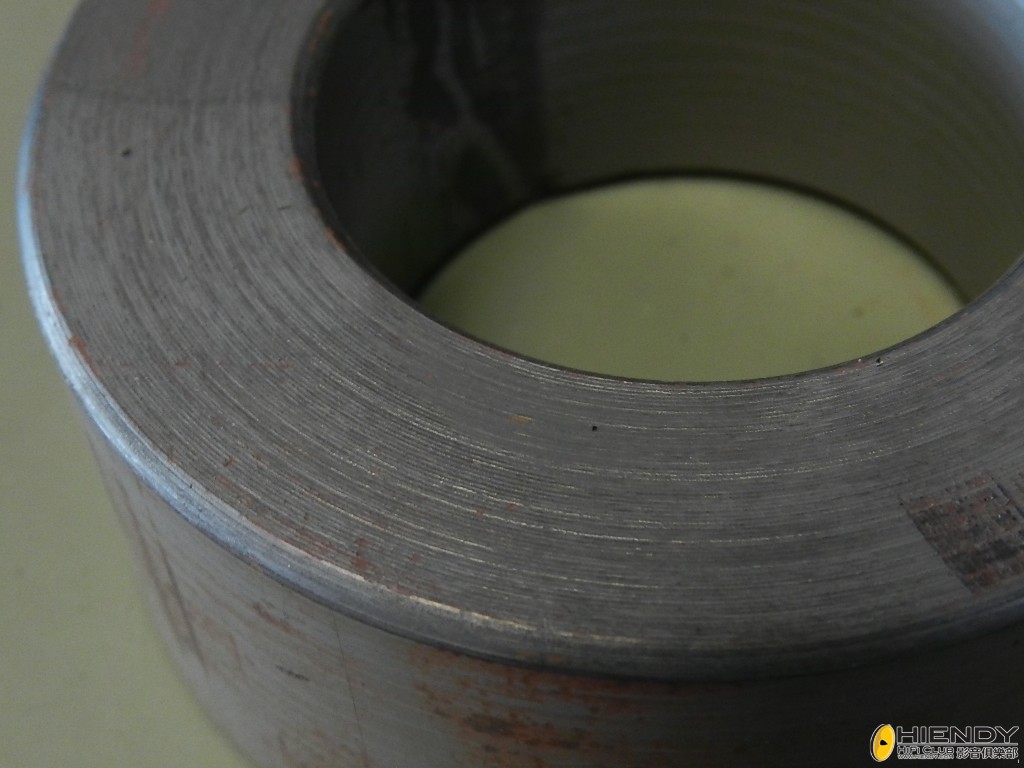

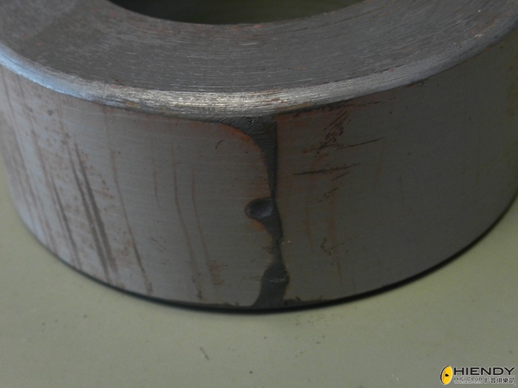

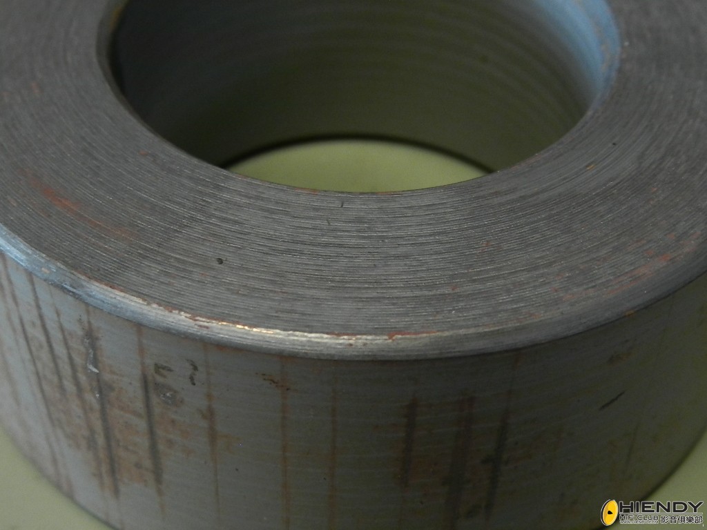

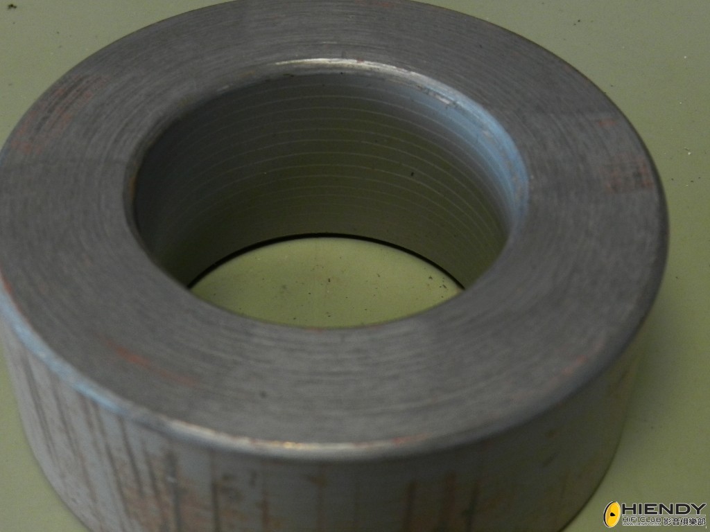

一隻牛,那管是那種牛,鐵芯是最最重要,鐵芯好可以做出好牛,鐵芯不好,任你有多少功力經驗都無法做到頂級牛。這只箭豬芯用到0.2mm薄片捲制,明顯有做退火過程(其實不可能不做),沒有浸絕緣漆(外國環牛99%都不會浸),內外邊位都有做倒角避免傷到漆包線(近年才有,老箭豬只用膠蓋,非常不利於繞緊繞貼線圈),尺寸是90x35x50mm,我查了一下英國 Airlink 網站資料,這尺寸功率是160-200W之間,又量了初級兩種線徑是0.75mm和0.52mm,以1平方mm載面:3.5A電流計算的話,這只牛功率也就是180W左右,以AC230V說,總圈數是972圈,一般用0.27mm厚片的話,這圈數偏少了些,現在這只是0.2mm片,按原理它肯定比0.27片有更高效率,事實如何,那就讓我從新繞好初級測量一下它的靜態電流曲線就知道了。

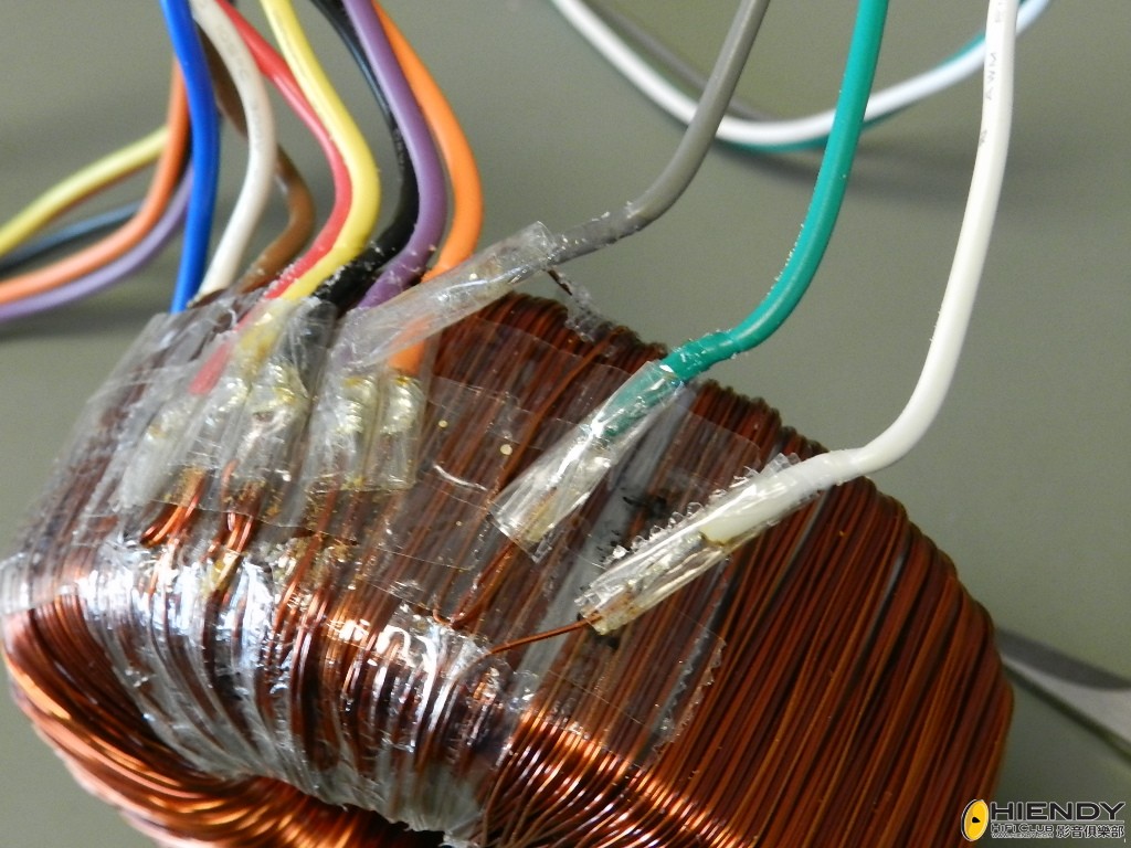

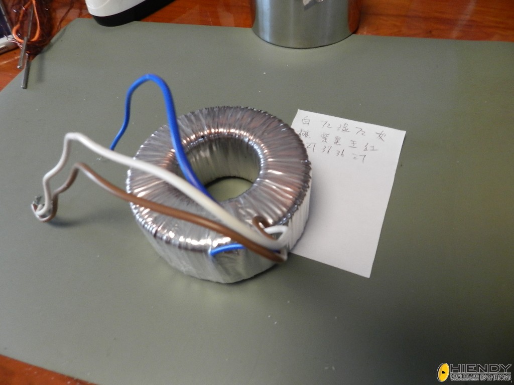

經過一日時間,初級終於從新繞制好,裝上溫保管,按原牛位置再接出引線,再上儀器測試資料如下:

由以上數據加上我個人經驗,這只箭豬牛屬於中性型,效率比一般環牛高些,速度不錯,但要重點說說的是我按原初級圈數重繞,手繞跟機繞出來的測試數據差別不少,一般手繞會比機繞好10%左右。
順便簡單說說初級直流內阻與靜態電流的關係;一隻牛的初級圈數越多,直流內阻越大,同時靜態電流越少,優點是能柔受高電壓輸入,缺點是內阻大反應慢了連負載能力也會變差。相反初級圈數越少,直流內阻就越細,但靜態電流就越大,優點是省些線材,降低內阻,增加負載能力,缺點就是容易發熱,容易起震和叫。正因如此,牛注定了是妥協性產物,沒有完美,只有合不合用。

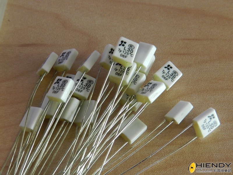

如果你信得過兼識得揀,淘寶上有齊漆包線、溫度保險絲同透明絕緣PET膠帶賣(透明封箱膠帶一定唔得)。
溫度保險絲只須要串在初級上,盡量貼緊牛芯。至於測牛最基本只須要萬用錶,如果你知道原來初級繞組係幾多圈就好簡單,繞好測一下電壓正唔正常就OK了。唔清楚原來初級繞組圈數就覆雜好多。
