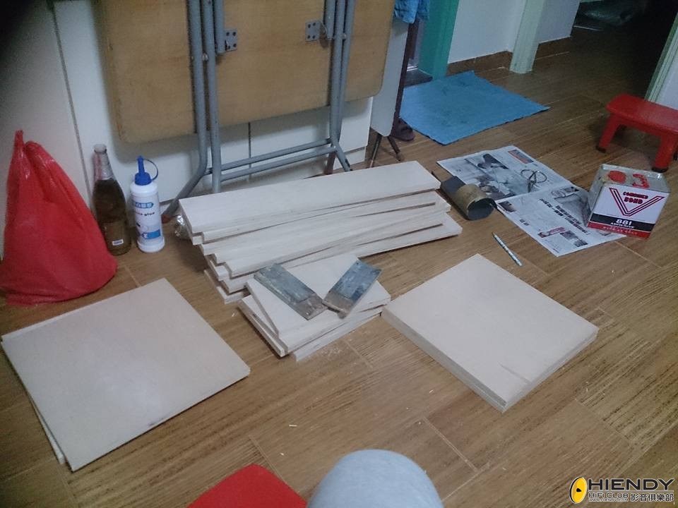

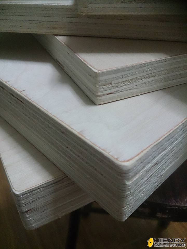

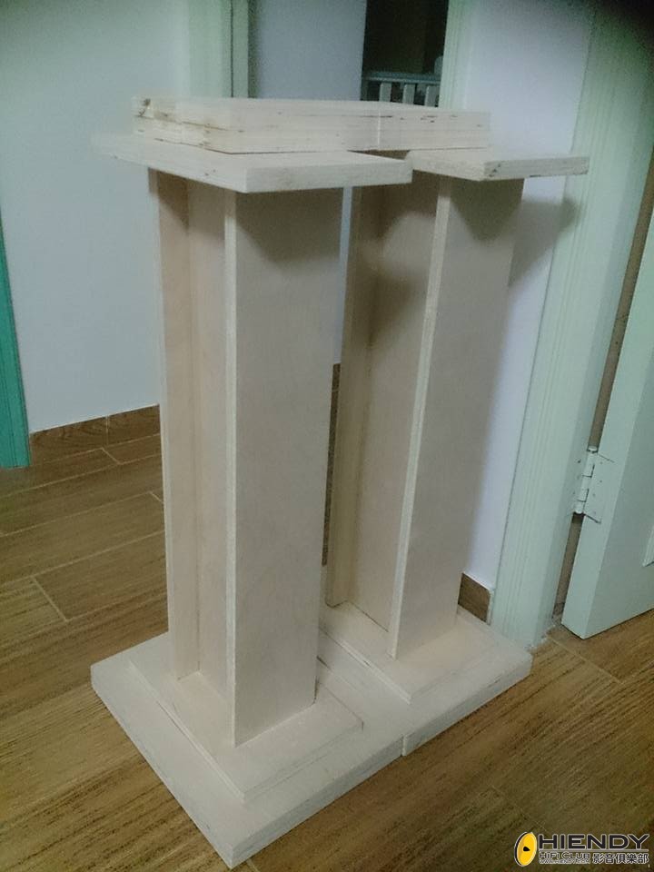

見到周圍啲木製喇叭腳咁貴,下下兩三千起跳  ,而小弟長期處於樹皮狀態  ,爬文又見到之前有個師兄自己用樺木夾板DIY十仔,其鬼斧神工令我震驚  。諗諗下不如自己DIY一對樺木夾板喇叭腳啦 ,去圖!!!!!

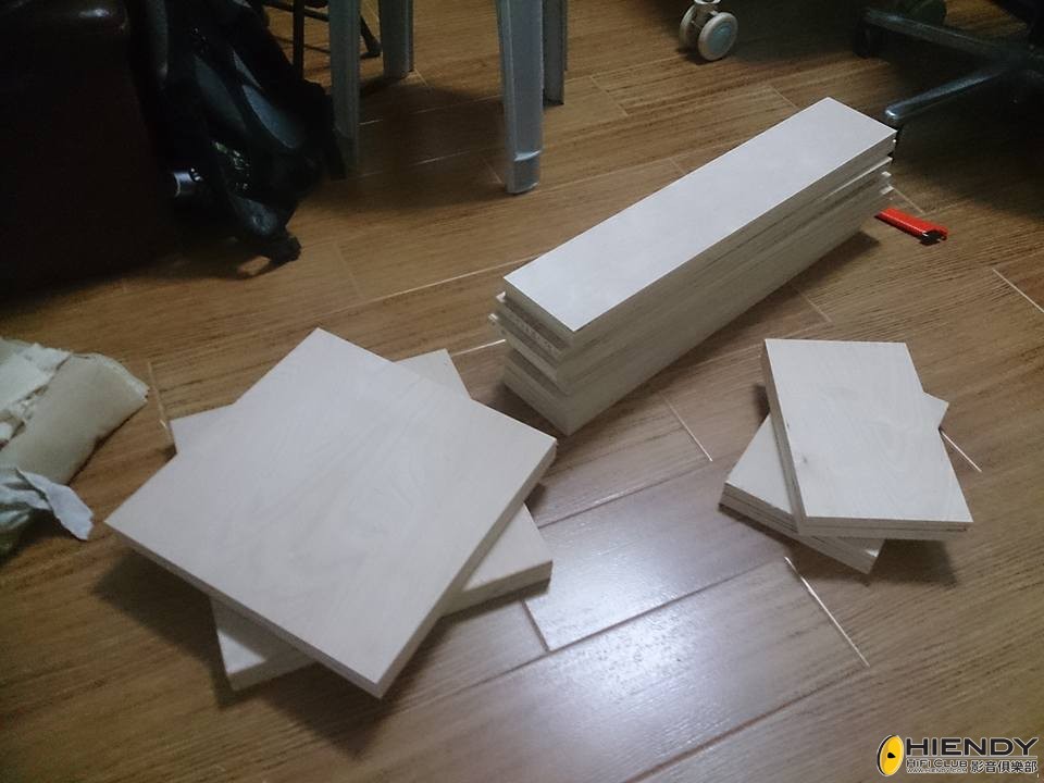

界左幾塊板︰頂板4塊、底板4塊、中間立柱10塊,都幾重吓,托到托到死
開始整啦!!!!!!
首先係沙紙地獄……………..磨左差唔多成個鐘
底板將兩件用白膠漿黐埋,要慢慢對啱D位,然後再用釘固定,四個角各釘1口,中間再加1口,一共5口釘,固定佢哋。

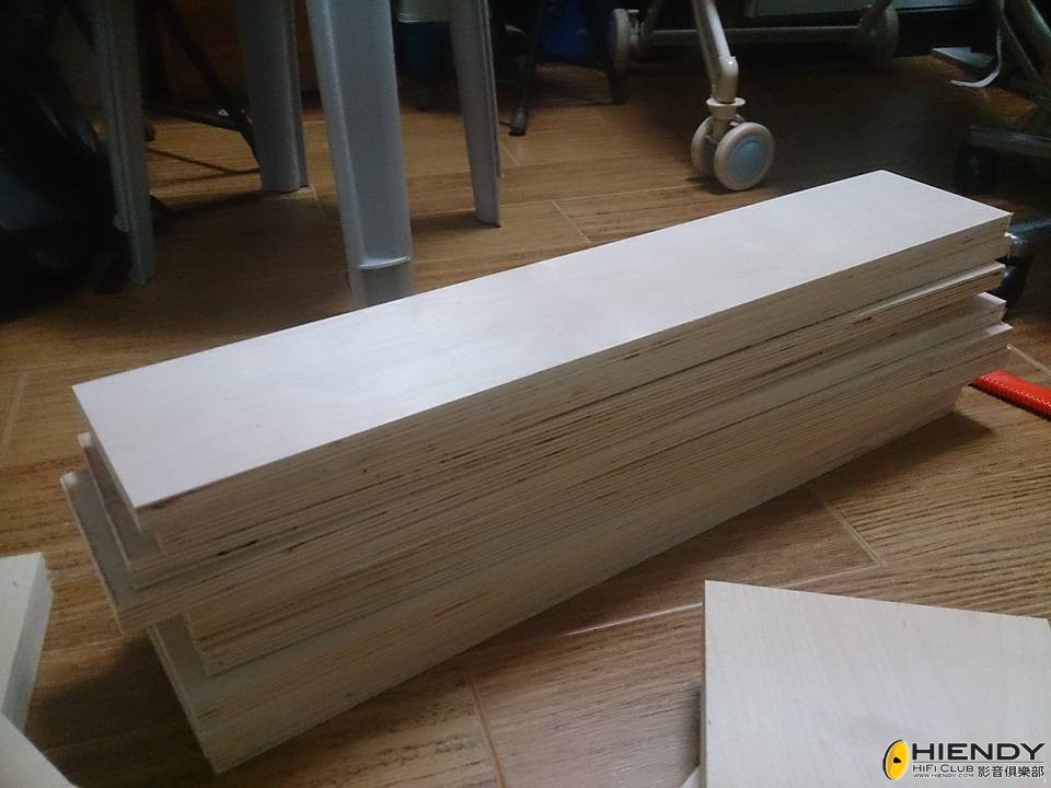

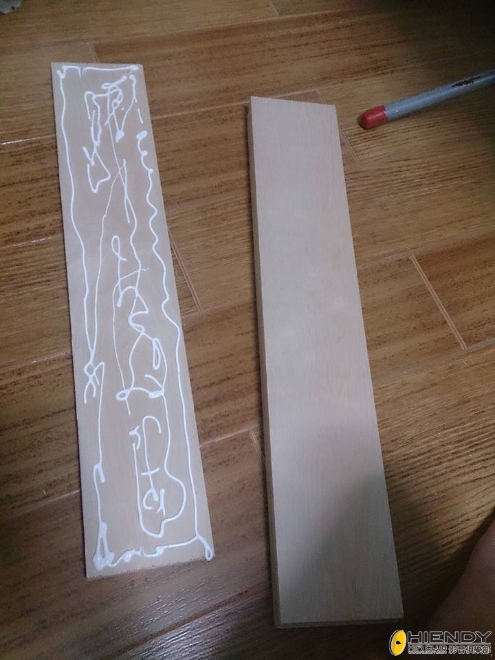

之後到處理立柱,經過多番考慮,最後決定用中間3件黐埋,前後再黐多2件,一共5件砌個「工」字形,咁樣最實淨,而中間亦唔會有空位灌沙,我覺得純夾板已經會好好聲。
再用白膠漿,條立柱要見人,唔用得釘,要用G字夾
用未用的板壓住佢
24/6小更新,2條立柱已經搞掂,但仍有少少罅仔,用白膠漿封番佢(心理上自我感覺良好d)
今日係咁多,聽日再做

 樓主| 發表於 2015-6-29 20:05:52 | 顯示全部樓層
29/6更新
再執執個外形,沙紙地獄第2波,磨番圓角同圓邊
之後發覺底板size太大,要鋸番細D,jigsaw出動!!!!

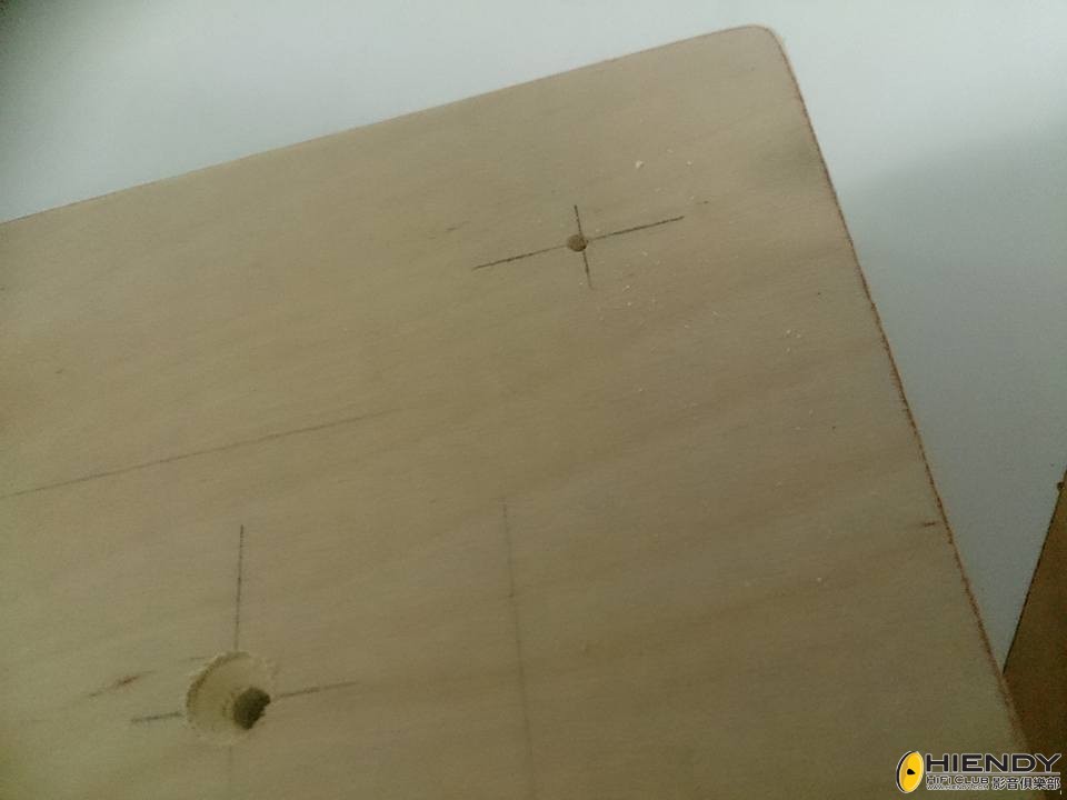

再開洞裝釘腳
正式裝嵌 ,裝左5口螺絲,諗住好實
但點知都係唔夠實,好,裝夠9口,加埋膠
而加郁都唔郁啦  ,外型大致完成,不過要再細執
5
