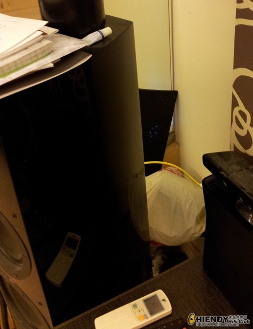

前置可能太近後牆/牆角,以致50-100Hz有boom/peak,有位可試移前/離後牆/牆角,甚至toe in.
如以上方法都不能做....吸音板有沒幫助
 樓主| 發表於 2012-6-7 21:37:39 | 顯示全部樓層
ruri 發表於 2012-6-7 15:57
如以上方法都不能 ...
有無相睇下?
