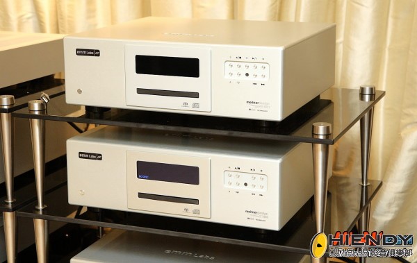

上方的EMM Labs是XDS1 SACD/CD唱盤,下方則為TSDX SACD/CD轉盤,內建DSD解碼的XDS1當然也在此次MDAT2韌體升級對應的行列裡面。

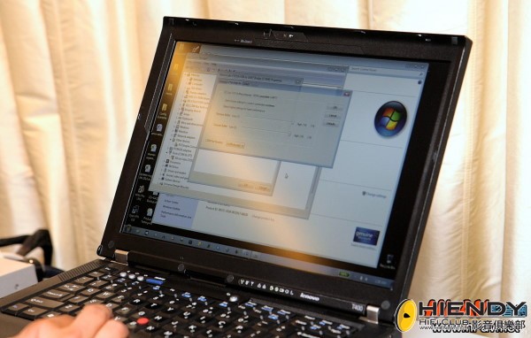

Shahin Al Rashid正使用下載有MDAT2新韌體程式的筆電,連結EMM Labs DAC2進行韌體升級,整個處理過程大約需時五分鐘。簡單地說,新的MDAT2韌體就是指揮EMM Labs數位類比轉換器材內,在進行DSD轉換之前的數位音樂信號處理,將所有PCM與DSD的音樂信號都提昇為兩倍的準確度升頻(5.6MHz或6.1MHz),此一更精確的高解析演算法可有效提昇音樂細節,並且大幅優化時基誤差與頻率響應濾波效果,這就是MDAT2韌體能大大提昇音樂重播表現、簡直就有如換了一部器材般神奇的奧秘。
這是進行韌體升級過程中,筆電螢幕的畫面,由於不同時期出廠的EMM Labs解碼器材,要依據其序號安裝不同的韌體,而且升級過程中還要開啟多個視窗、執行多個不同檔案,因此過程其實並非想像中那麼簡易。此次Shahin Al Rashid來台的任務之一,就是教導「亞柏利」的工程師們如此執行韌體升級。當場聆賞比較韌體升級前後音樂重播的巨大差異後,在此要呼籲擁有正式代理引進EMM Labs解碼器材產品的用家,立即向「亞柏利」聯繫進行韌體升級處理,因為「亞柏利」將對公司貨用家提供免費韌體升級服務,宛若換了一部新機般的快樂真是筆墨無法形容(水貨恕不提供服務)。

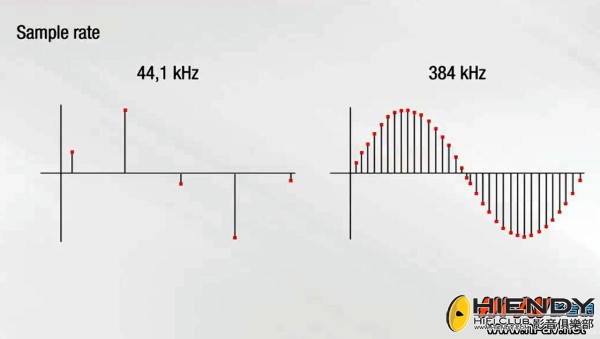

從Ed Meitner手繪的圖不容易看出端倪,在這裡以其他的圖表作解說。這是音樂CD的44.1kHz量化與約8.7倍的384kHz取樣頻率比較,後者單位時間取樣點(橫軸)的數量是8.7倍,再加上縱軸有更多位元數可標記的量化數,顯然比音樂CD更能完整地描繪音樂波形。與64fs DSD相比呢?「理論上」16bit/176.4kHz的PCM信號就可比擬,至於128fs DSD則相當PCM的16bit/352.8kHz,這意味著配備384kHz及高於16bit的PCM解碼有更高的資訊量。
可是,這僅僅只是「理論上」的想法,多位元的取樣頻率再高、量化精度再高,每個點都難免會有誤差,依據這些「點點」所描繪出來的波形(藍色虛線)自然就與 原始波形(果綠色曲線)有所誤差。反觀1 bit的「0」與「1」之間就只有一直線,不可能有第三個點來畫出扭曲的「非直線」,因此在作數位類比(或類比數位)轉換的時候,DSD是比PCM更好的編碼轉換方式。不過,DSD無法在數位領域進行調變處理,就連數位音量調變也無法進行,因此當前音樂界都是以PCM進行混音剪輯編排等後製處理。換句話說,當前最理想的錄音、音樂媒體製作與音響重播的過程,應該是錄音的時候採用DSD,接著轉換為PCM信號進行後製處理,然後以DSD的格式儲存為數位音樂檔案,再以真正對應DSD解碼的數位訊源播放。但是在前端音樂製作部分並非消費者所能控制的,因此EMM Labs無論PCM或DSD音樂信號輸入,都能升頻轉換為5.6MHz或6.1MHz DSD解碼輸出,應該是當前最完善的Hi-End音響數位訊源方案了!
