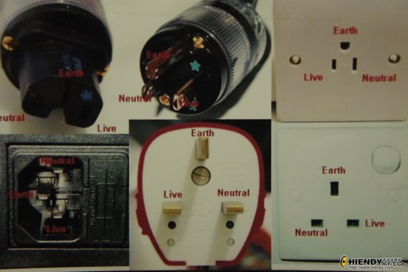

 樓主| 發表於 2012-7-2 01:23:03 | 顯示全部樓層
iwantbd 發表於 2012-7-2 00:38
呢2個?位
Iwantbd兄,你搞錯啦,呢2個位係地(Earth)及火(Live)先真呀!
發表於 2012-7-2 01:25:47 | 顯示全部樓層
本帖最後由 skhgc 於 2012-7-2 01:27 編輯
cckong 發表於 2012-7-2 01:23
地咪即係'水"law,水線水線咪咁解!
正確叫法係"保護導線"
 樓主| 發表於 2012-7-2 02:05:21 | 顯示全部樓層
本帖最後由 cckong 於 2012-7-2 02:07 編輯
skhgc 發表於 2012-7-2 01:25
地咪即係'水"law,水線水線咪咁解!
正確叫法係"保護導線"
唔好意思Skhgc兄,我諗只係大家對Earth、Neutral的中文叫法不同............
火線 ( 活線 ) ( live wire ) ( L ) hard,小的電壓 ( 相對於中性線 ) 不為零,常見為 110 V 或 220 V電的來源側,火線上帶電,若誤觸火線會被電到,中性線 ( 水線 ) ( neutral wire ) ( N ) neutral,大的電壓為零,由電力公司變壓器輸出端接地處所接至各用戶的線電流從火線來,但它也必須回去電源系統,回到電力系統的路線就是靠中性線,故中性線在沒使用電器時是無電的,作配合火線用途接地線 ( G )ground,圓的電壓為零,是各用戶另外「接地」所接出的參考電位電器產品在有漏電情況時,其金屬外殼會帶電,人體若不小心碰到會被電,如果電器有做接地 ( 外殼以一條綠色接地線接至接地孔 ),漏電電流會經由接地線流至大地,而當人體誤觸時,因電流已被導入大地,所以接地能防止感電事故

 樓主| 發表於 2012-7-2 03:12:16 | 顯示全部樓層
呢2個?位
Iwantbd兄,有何問題呢?
首先,開它錶,調去交流電壓模式(Vac)300v或以上
***唔好調錯Adc或Aac***
將黑針插落earth,紅針試它兩個帶電位
有220v既就係live,得0v-2v就係neutral
***小心兩枝針唔可以接觸***
哩個就係拖板正確接法(earth向上):
英式拖板 - 左N右L
美式拖板 - 左L右N
如果講條電源線既iec頭(earth向上,望入電源線iec頭既窿):
左N右L

 樓主| 發表於 2012-7-3 02:05:59 | 顯示全部樓層
iwantbd 發表於 2012-7-2 23:28
以上方法係av-forums馬版主講嘅,我諗你係咪想講話只需插入earth and neutral, 沒電到就表示另一窿就是live,或者只需用他筆插入live著燈就表示正確咁呀
