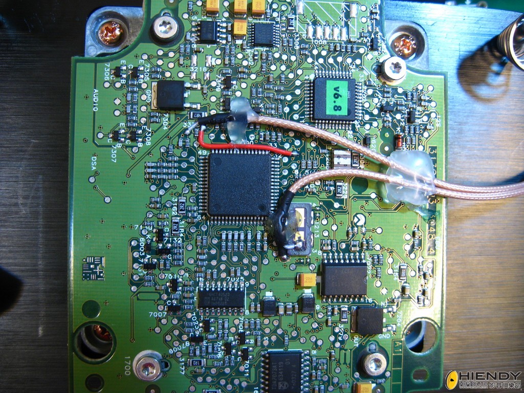

想請敎樓主, 這套件加原子鐘, 是否也需要先把CDPRO2機芯上的clock拿下, 再駁線到套件PCB安裝晶震的位置?
 樓主| 發表於 2014-4-9 13:30:13 | 顯示全部樓層
shankircheis 發表於 2014-4-9 12:29
想請敎樓主, 這套件加原子鐘, 是否也需要先把CDPRO2機芯上的clock拿下, 再駁線到套件PCB安裝晶震的位置? ...
是需要先把CDPRO2機芯上的clock拿下再駁線,如圖。
發表於 2014-4-9 18:53:52 | 顯示全部樓層
Gary33 發表於 2014-4-9 13:30
嘩!要接4點?! 睇到眼花...
發表於 2014-4-9 19:01:24 | 顯示全部樓層
師兄你買這套件果陣, 店家有冇詳細施工步驟說明資料比你跟着做架? 銣鐘的焊接點位置和我在別的論壇看到的有出入.
我本身有一個CDPRO2機芯, 是3-4年前買MINI POR2 套件時入手的, 但我沒有加銣鐘or晶震, 看了你這個好有興趣想試造.
 樓主| 發表於 2014-4-9 21:27:25 | 顯示全部樓層
shankircheis 發表於 2014-4-9 19:01
師兄你買這套件果陣, 店家有冇詳細施工步驟說明資料比你跟着做架? 銣鐘的焊接點位置和我在別的論壇看到的有 ...
買這套件果陣, 店家冇詳細施工步驟說明資料比架,只有零件表,但你跟電路板上的零件資料焊便可,如果你砌過mini pro2,就唔算好難做,真的唔知點做可以問賣家(老虎漁)。
