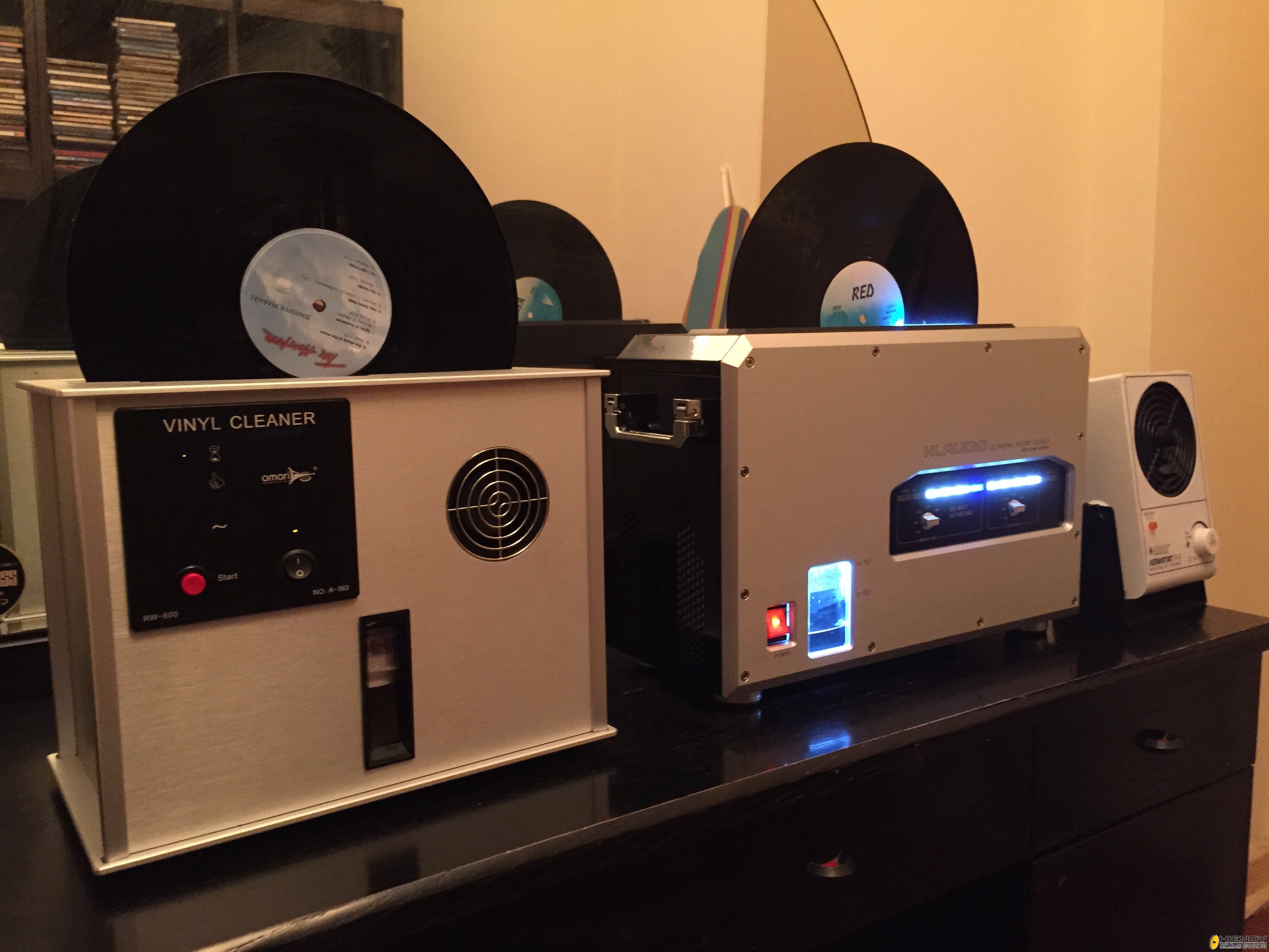

Vinyl cleaning room .
發表於 2014-12-28 15:49:38 | 顯示全部樓層
两部洗碟机都除不掉抄豆声!不論是新買之180gm復刻碟或舊薄身碟!有抄豆聲之碟已经在每部机各洗一次!可能是唱頭(金手指)太靈敏? 唔知Keith Monks 洗碟機能否除去抄豆聲?

小弟純粹個人 2 cents ,新碟其實好污糟,新碟出廠後 D 起模劑積晒響個碟面上。新碟買返黎唔洗就落針播唱,等同謀殺隻 LP 同埋支唱針。
所以我每隻新碟都會用 Classic XX 洗碟機加埋自家制既洗碟水洗至少兩次先至放落個唱盤到播放。至於炒豆聲,我好少聽到。因為成個洗碟過程我都會用(工業用)除靜電風扇吹住隻碟。(當然,播放緊時就一定關掉它。)
最後,我都分享一下其中一位 LP 朋友洗 LP 既獨特方法。我現在洗碟都有用依個方法。
果位 ching 洗碟都係用 Classic XX 洗碟機,當落左洗碟水並掃平於碟面後,先等 30 秒至 1 分鐘,視乎你所用既洗碟水揮發度有幾高。之後用 "適齒X" 聲波鎮動牙刷 (M size) 由外至內順紋刷一次 (需時大約 4 分鐘)。我發覺用過依個方法洗既碟真係靜到你唔信。有 D 我既朋友聽我播放 LP 時問我係咪播緊 CD,點解會咁靜既。

發表於 2014-12-30 12:11:20 | 顯示全部樓層
樓上 23# 相片中白色的,就係我所講工業用除靜電風扇。淘仔有售。

Sorry , 我尚未比较過,但祖国機清洗時間約一分鈡(用跟機藥水),風亁時間約五分鈡,合共約六分鈡洗完一只。
韓国货洗和乾時間可各自調較,最長是五分鈡,只用蒸溜水,不能用藥水。
