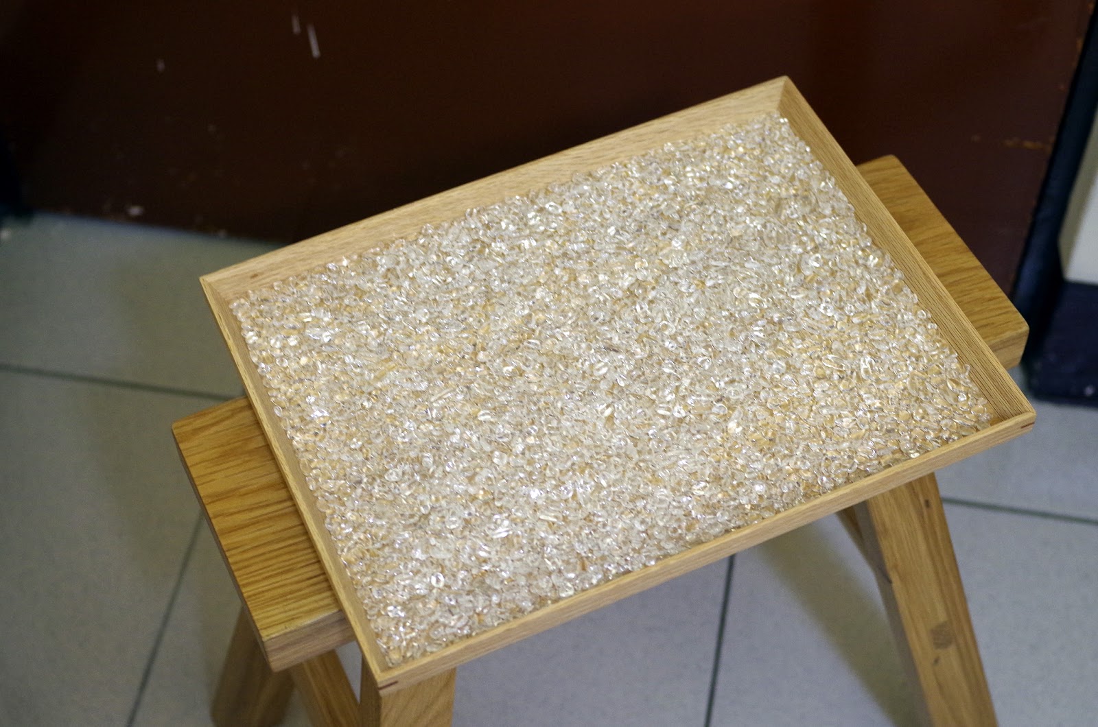

This is what I'm going to try.  Just did not have time to buy crystals.   I like this theory.  The irregular crystal diffuse and distribute vibration energy randomly.
http://www.cynicalaudio.com/2014/03/diy.html

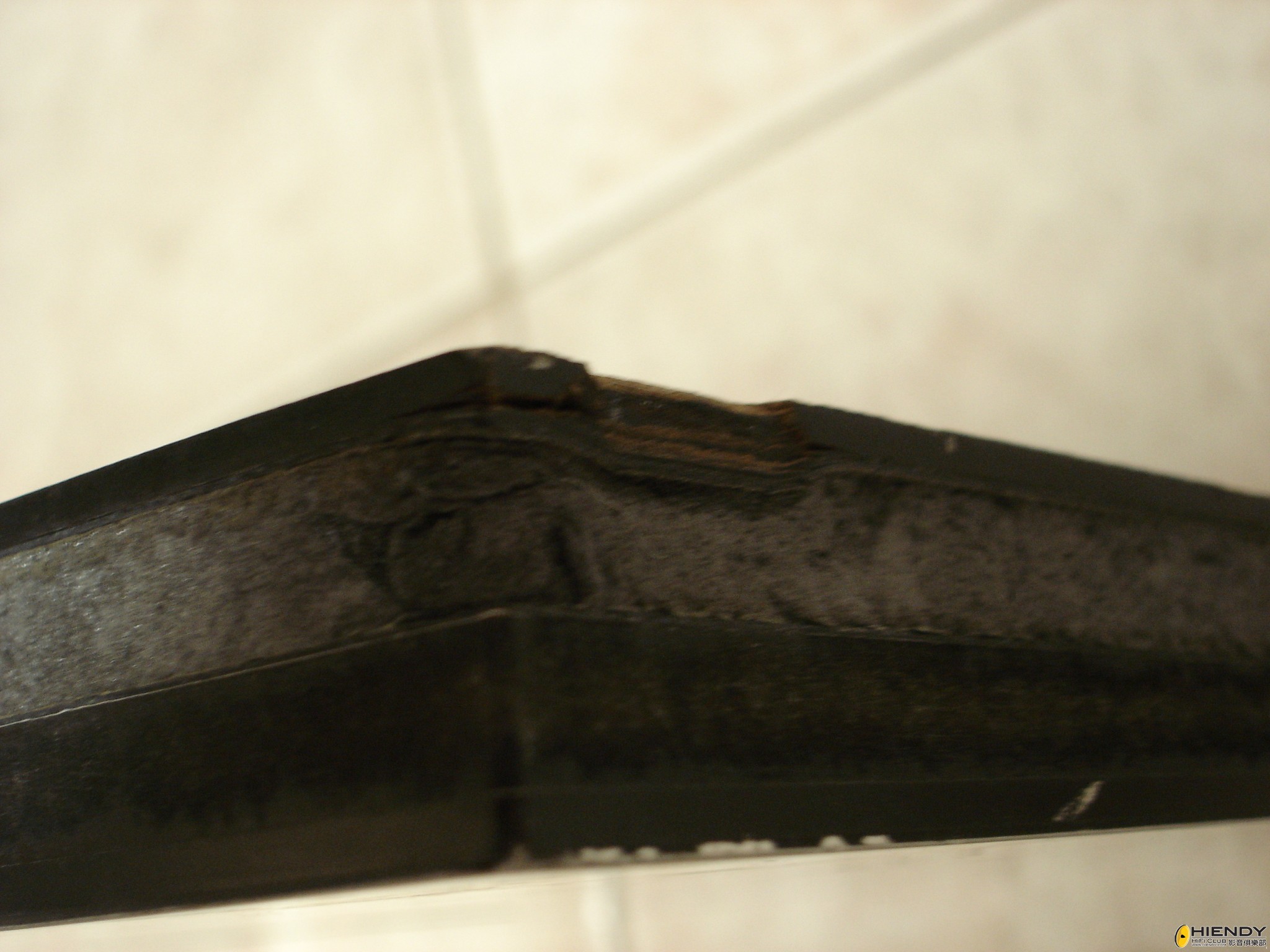

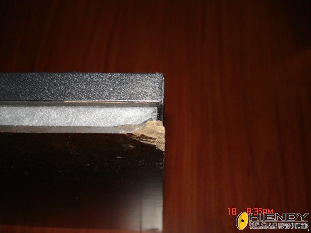

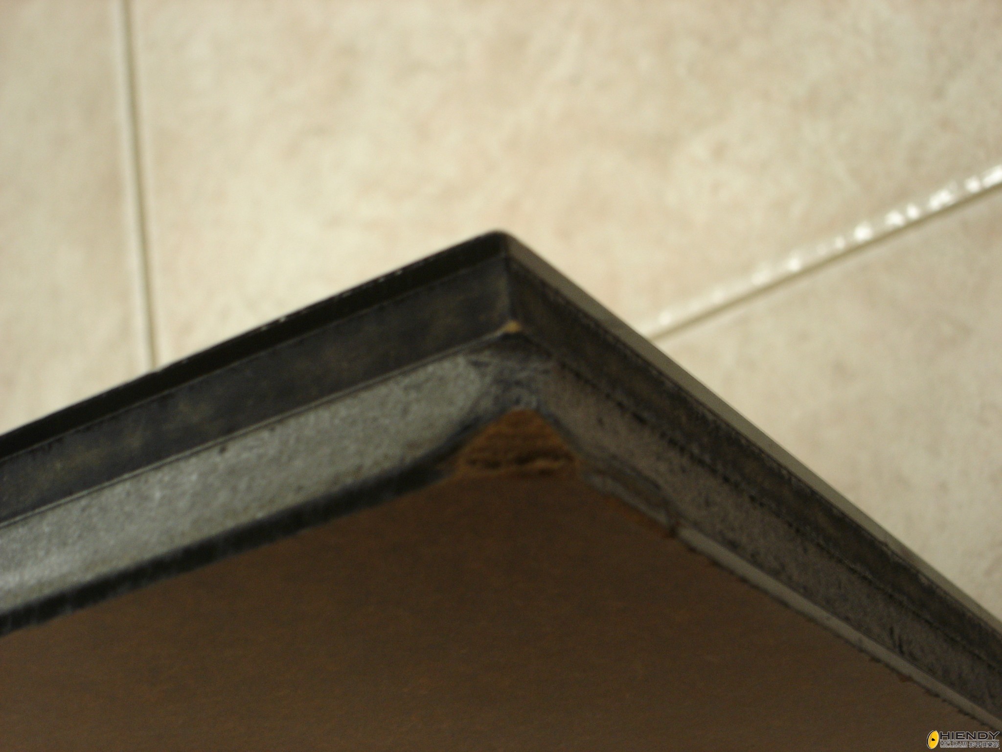

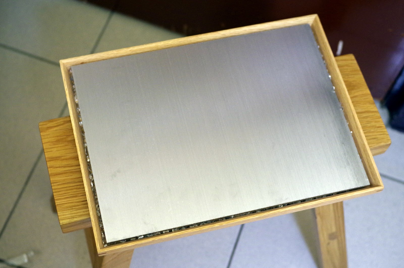

最初期的Symposium

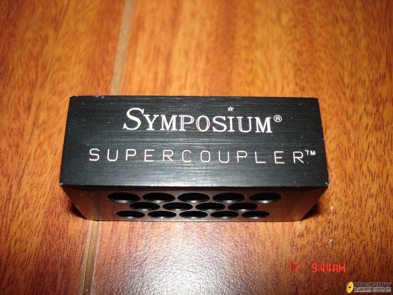

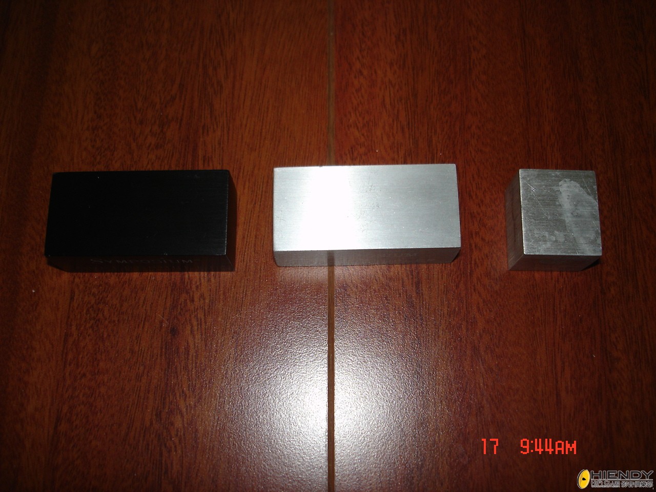

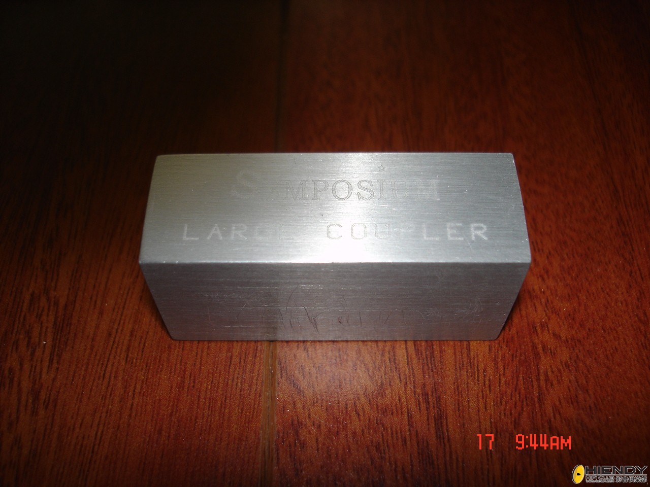

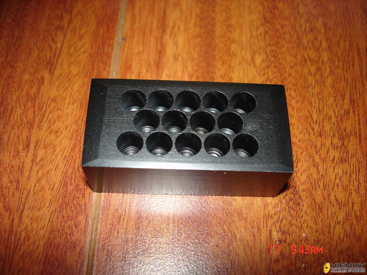

發表於 2015-5-18 01:49:02 | 顯示全部樓層
Super coupler, Large coupler
The small one comes with the Svelte
Super coupler
Super coupler
Large coupler
Large coupler

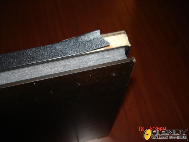

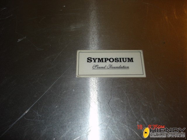

 樓主| 發表於 2015-5-18 08:23:13 | 顯示全部樓層
本帖最後由 JackieEason 於 2015-5-18 08:24 編輯
eds60 發表於 2015-5-18 01:45
最初期的Symposium
唔知有冇睇錯。
面板係 T651 航空合金鋁
紧貼 MDF 板
泡沫状的据問係 Gatorfoam,不過睇落似 EPE 或 EVA 多啲。
底板係 MDF 板
發表於 2015-5-18 08:34:22 | 顯示全部樓層
JackieEason 發表於 2015-5-18 08:23
唔知有冇睇錯。
面板係 T651 航空合金鋁
我不懂得那些材料. But I don't think 底板 is MDF, more like hard paper cardboard.
 樓主| 發表於 2015-5-18 08:35:09 | 顯示全部樓層
odysseyhk 發表於 2015-5-18 00:40
This is what I'm going to try.  Just did not have time to buy crystals.   I like this theory.  The i ...
i had tried
http://www.hiendy.com/hififorum/forum.php?mod=viewthread&tid=84145
發表於 2015-5-18 08:43:18 | 顯示全部樓層
That's all the close up pictures that I have.

 樓主| 發表於 2015-5-18 09:36:47 | 顯示全部樓層
eds60 發表於 2015-5-18 08:43
呢種係光面的高密度纎維板,20年前都有用離做家俬,不過好重同好硬,唔會比 HDF 輕。係最平的人造板之一,現時少見。相框後面仲有呢種中密度板唧做背板,我試下搵。

發表於 2015-5-18 21:31:43 | 顯示全部樓層
JackieEason 發表於 2015-5-18 08:35
i had tried
That's great .  Where to buy crystal ? Thanks
 樓主| 發表於 2015-5-18 22:14:03 | 顯示全部樓層
odysseyhk 發表於 2015-5-18 21:31
pm u already

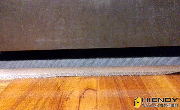

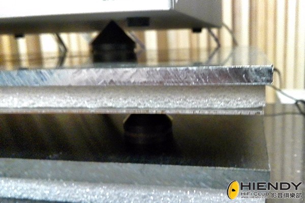

 樓主| 發表於 2015-5-19 23:42:40 | 顯示全部樓層
本帖最後由 JackieEason 於 2015-5-19 23:50 編輯
今晩先将10mm厚電木板換成8mm厚,速度冇咁快,低頻松返D。又試下将底板換成1mm厚鋁板,再松少少,不過男聲有D慢。
最後,從上到下,做兩層三文治,舒服曬。
第一層:
5.7mm 厚 鋁板
10mm 厚 EPE發泡膠板
1mm 厚 鋁板
第二層:
8mm 厚 電木板
10mm 厚 EPE發泡膠板
檯面
小弟部後級無摆上架,先嚮木板地上用腳錐墊電木板,因爲腳錐硬,會将木地板諧震傳俾電木,两者諧震叠加後,人聲變到好厚。
最後改爲電木板下面用15mm厚EPE發泡膠板,加埋木地板形成三文治。出離人聲清好多,口形收細,低頻反而更爲寛松。
後離,又整咗件三文治喂咗俾拖板,發覺以前难聽唧碟都變得好聽好多。
