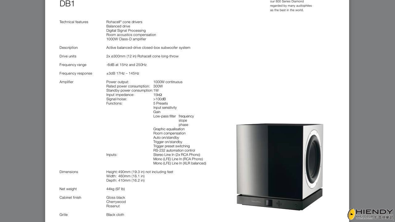

我依家用緊B&W DB1呢隻十仔. 係雙向10”嘅. 附上spec.
因為屋企大人唔俾我移動個飾物櫃. 個十仔隻可以擺響依家個位.
想請問下我依家咁擺放好唔好呢? 定係將個十仔轉90°咁擺好D呢?

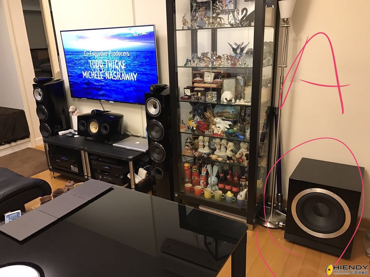

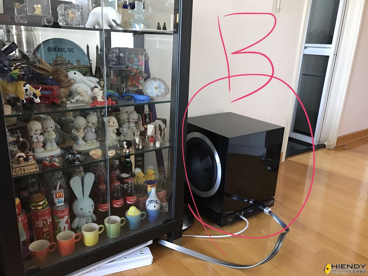

Claero 師兄同大口師兄.  請問下我屋企嘅環境應該用下圖 A or B 嘅擺放方法較為合適呢? Phase請問係咪都係set 成0°就可以喇? 想要多D打心口嘅低頻感覺

本帖最後由 claero 於 2016-12-16 15:47 編輯
[quoze=2]hscar 發表於 2016-12-16 15:12
Claero 師兄同大口師兄.  請問下我屋企嘅環境應該用下圖 A or B 嘅擺放方法較為合適呢? Phase請問係咪都 ...[/quote]
正常嚟講 其實係要試 但見到你咁樣對住個玻璃櫃又點會唔震 所以你都冇乜選擇
我平時用耳仔 試多 大口講咗個比較科學的方法 搵隻碟或者機輸出80hz再用 sound meter找最高升壓的位置 正常地就算唔啱得曬都相差無幾
仲有張天龍裏面的超低音channel輸出提到零 用超低音的volume adjust  你可以試試

第一件事你應該subwoofer 同玻璃櫃掉位先

為佐你呢句我今晚就搬好佢. 但想問下掉轉完個位之後個十仔應該用A定B嘅擺法?

Try A first

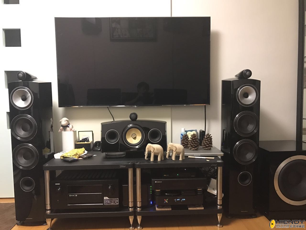

Okok. 已經搬好佐喇. 訓醒就從新cal多次. 另外今日同b&w showroom 個slaes哥哥傾過. 話可以試下將主喇叭tone out 幾° 個聲場應該可以闊D. 唔知我咁擺岩唔岩呢?

hscar 發表於 2016-12-17 02:43
Okok. 已經搬好佐喇. 訓醒就從新cal多次. 另外今日同b&w showroom 個slaes哥哥傾過. 話可以試下將主喇叭t ...
中置同前置拉出D,前置可作Toe in, Subwoofer 或者少少斜向皇帝位
