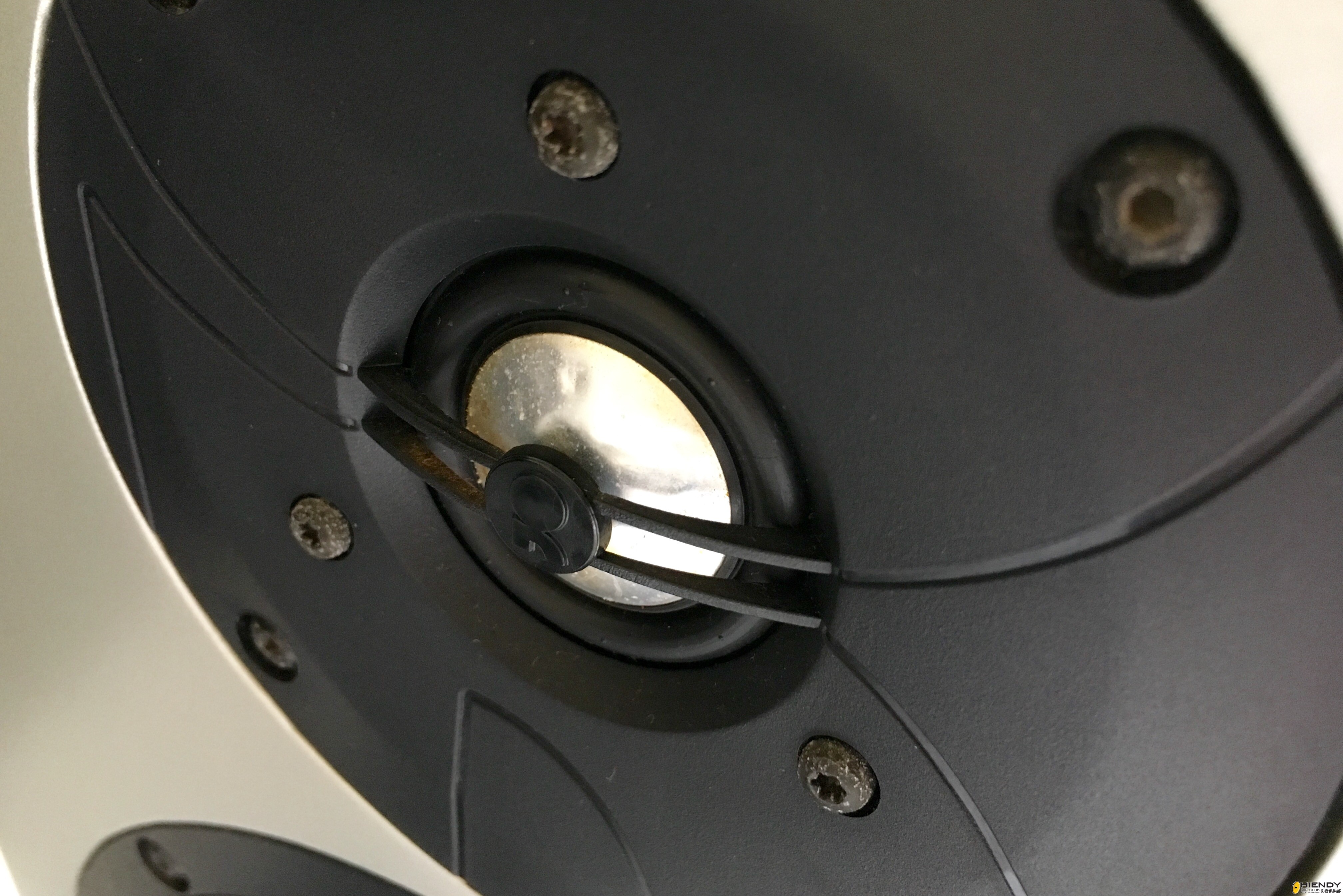

如果不是鋁膜,點攪?
發表於 2016-9-7 12:13:29 | 顯示全部樓層
Ching, 用什麼膠紙,
我隻CM 7 都係一樣.
 樓主| 發表於 2016-9-7 13:27:58 | 顯示全部樓層
普通封箱膠紙唔係咁夠力,我用呢隻幾吓就搞掂.... 一般五金舖有售,但要小心黏力太強成隻高音膜都黐埋出嚟...

用上面呢卷...
 樓主| 發表於 2016-9-7 13:33:40 | 顯示全部樓層
連我隻凹咗多年既Revel高音都搞掂埋...

eddytt 發表於 2016-9-7 09:30
如果不是鋁膜,點攪?
影張相上嚟大家研究吓....
發表於 2016-9-7 16:09:02 | 顯示全部樓層
pepsiman 發表於 2016-9-7 14:39
影張相上嚟大家研究吓....
暫時沒有事,是軟膜, 只是怕萬一,都知點攪
 樓主| 發表於 2016-9-7 17:38:30 | 顯示全部樓層
eddytt 發表於 2016-9-7 16:09
軟膜好似易搞D喎,應該吸塵機搞得掂...
