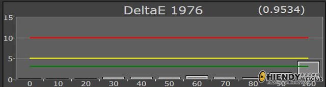

其實用calman calibrate嘅過程同其他software都係大同小異, 最唔同係可以自己customize workflow...
其實HC4000, D65調教可以非常之接近 0.313 (X值) 和 0.329 (Y值).....但係有2個問題, 第一係gamma調教唔全面(得high, mid, low), 好彩暫時玩過幾部HC4000出嚟嘅gamma值唔太差, 唔係就會好難搞得好....第二係CMS可調教嘅range比其他牌子細, 好多時要用好多時間先搞到比較接近target....不過呢部機以咁嘅價錢, 又有CMS可以玩, 表現又算中規中矩, 幾抵玩!

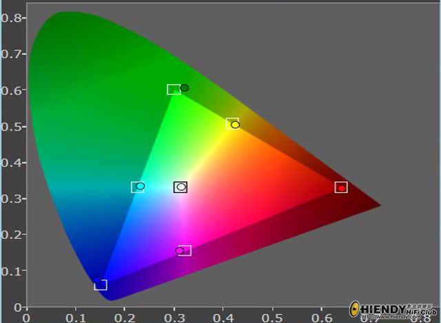

我部綠色校唔到

yes
其實成個CIE Chart都攪唔到,校過幾部HC4000個CMS係流流地

我玩過幾部HC4000, 全部綠色都係冇辦法中target, 最多係接近...

HCFR + Spyder 3
睇落唔止GREEN教唔到(red blue都有差距)。。。。還是另有所指呢?

方便的話,可否post d 圖看看,就不用麻煩你答我了,想知道HC4000可以cal到點,譬如20-80 IRE 能否 於 DELTA E 3 之內,primary/sec colors 能否cal 到 REC709,看過chhanthony師兄的圖就好像有d困難。

方便的話,可否post d 圖看看,就不用麻煩你答我了,想知道HC4000可以cal到點,譬如20-80 IRE 能否 於 DE ...
20-80 IRE...問題唔大, 但係一去到90-100IRE就開始失控了...
CMS...REC709 只可以話最接近了....
