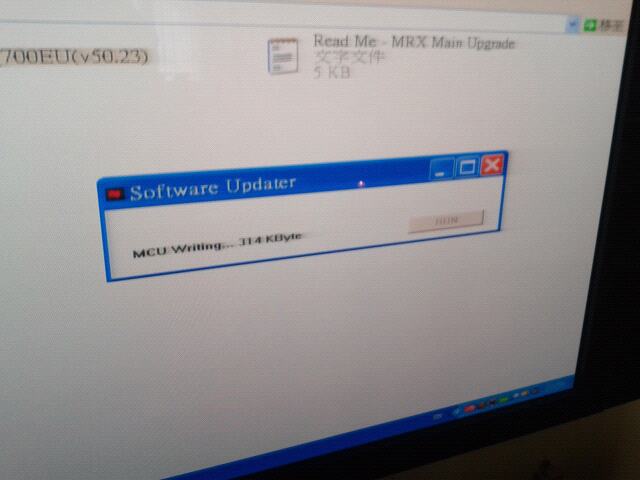

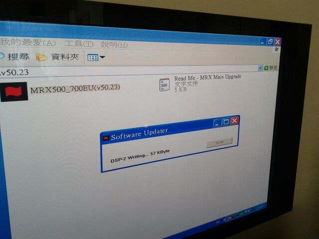

本帖最後由 rklpoon 於 2012-3-31 17:54 編輯
今朝短週,不用上班,見kitchan兄話upgrade完v50.23後有改善lockup情況,於是一試.
我的pc是用vga出TV(平時上網,resolution set 1024x768, d字大隻d),另hdmi去Anthem,再去hdmi splitter出TV及投影(播戲resolution set 1920x1080).
用pc unzip個file,經hdmi出TV,開著部Anthem,執行個file,先upgrade dsp1, dsp2,video ram(好似有兩part,第一part好快完),跟著最後到MCU(但up完video ram個part部Anthem無display,重自己power off潻,我轉去pc經vga出TV見MCU writing仍在進行中,但部Anthem是在power off狀況,有d驚泥野,好彩up完著番部Anthem無事.firmware係v50.23,以前up firmware唔記得情況是否一樣?
up完當然試轉hdmi input souce, HTPC, BDP,連internet radio都試埋,轉黎轉去,以前實hang机,要拔除Anthem條pc斷電,再插著机先掂,而家就唔洗,一天光曬,good job Anthem.
提提大家如果部pc/notebook直駁部Anthem,up完video ram個part,部机熄左,就千祈唔好咁快走去開机,因為MCU個part重做緊,起碼要等多十黎分鍾,否則.....其實部pc/notebook應該show重係up緊,未做完.
