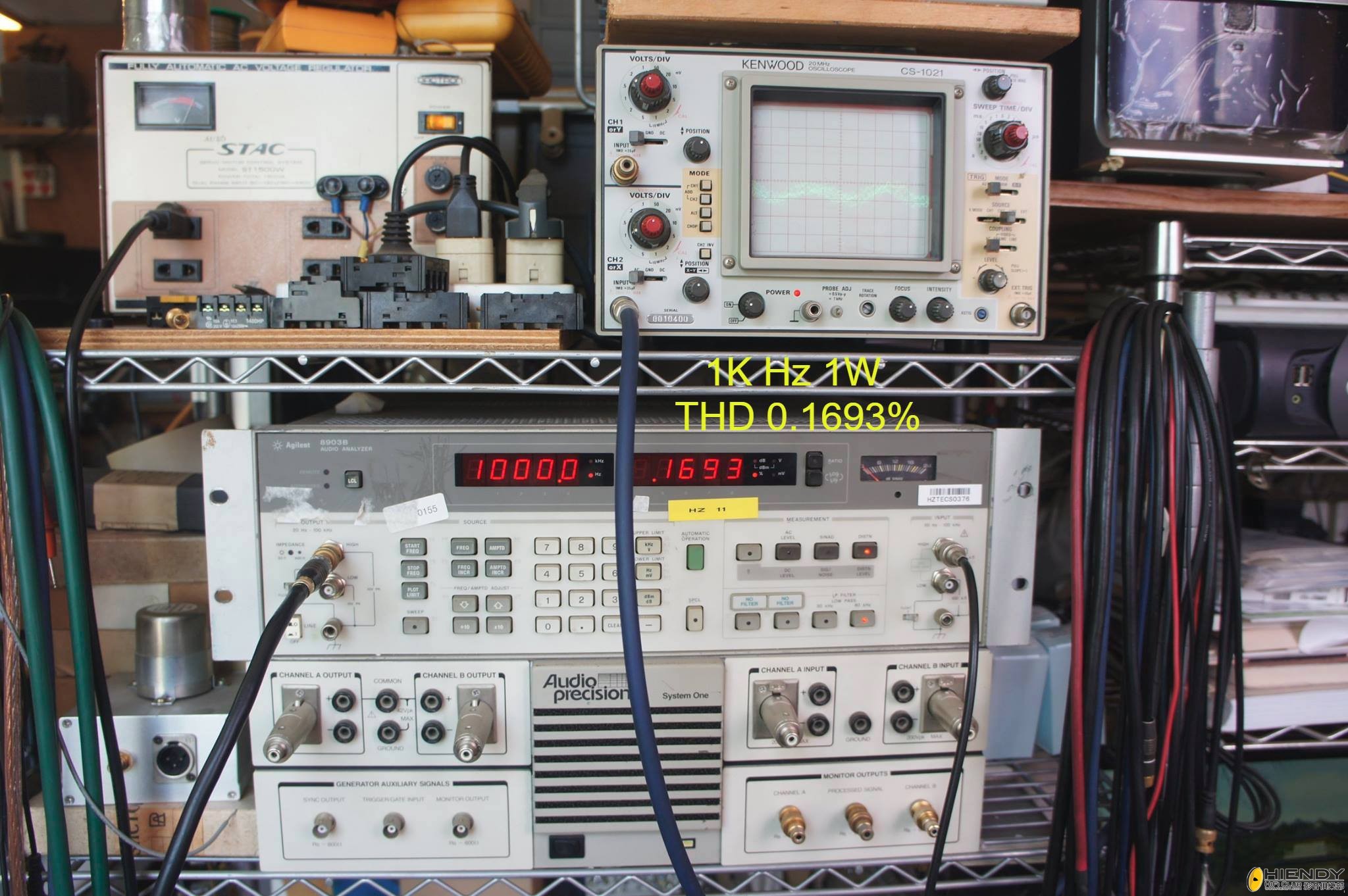

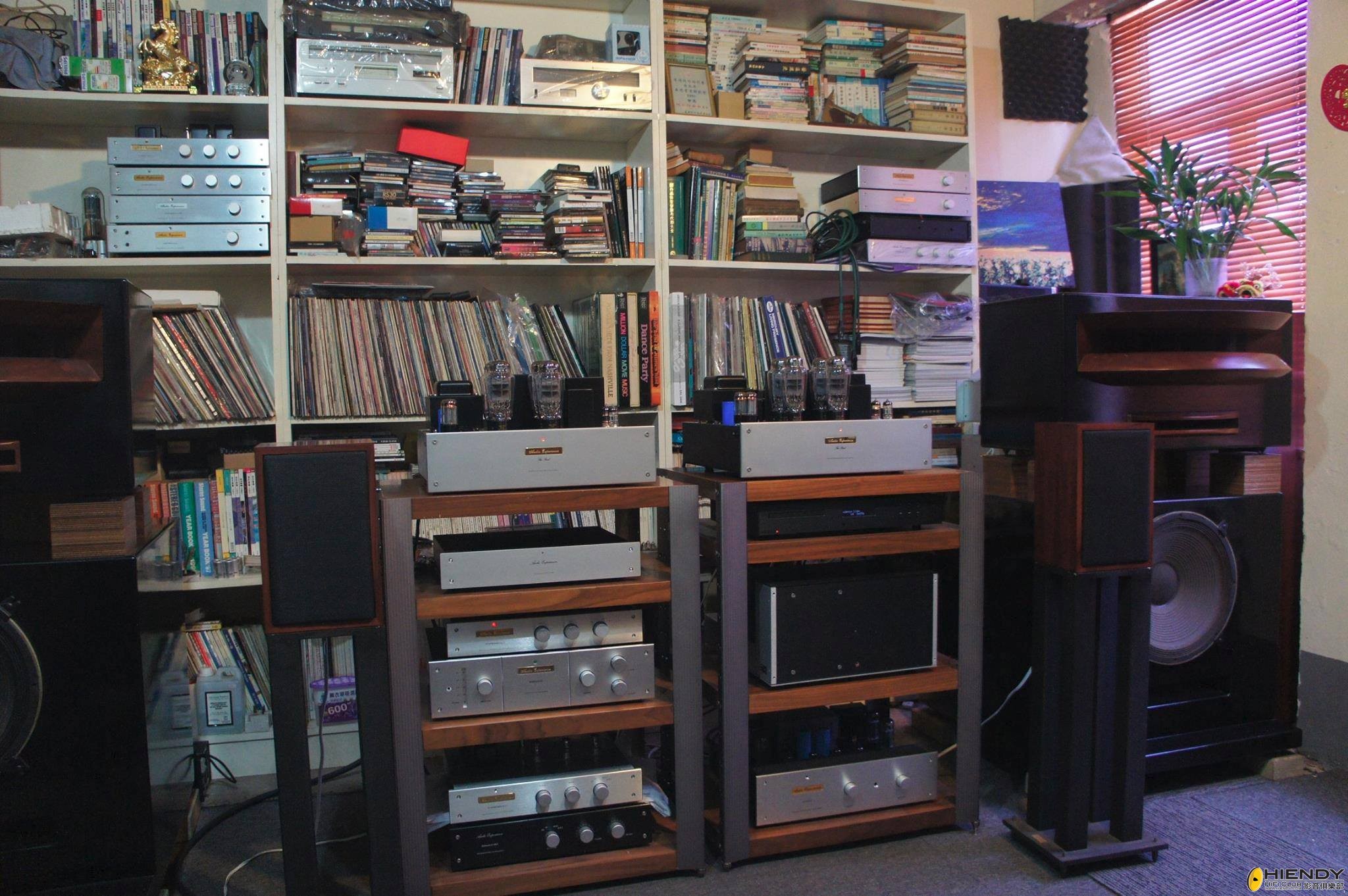

今天又完成了對The Real MK2 mono block後級, 今次客人要求跟Emission Labs 300B power管. 經儀器測試合格, 再接喇叭唱它5~7天後, 再用儀器測再一次,無問題,便可以送到客人府上.
先接次系統(3/5A和Horn) 唱2天, 之後再接主糸統dCS CD, Zorin LP 和Wilson Audio 喇叭測試聲音, 之後再用HP 8903B 和Audio precision system one 作最測試.

The Real MK2 ( with EML300B ) 用次系統唱了兩天後, 今天用主系統試聽, 主要想聽下EML300B 和Gold Lion 300B 的分.
試了三首我最多試的曲目:
Henryk Szeryng的Tchaikovsky violin concerto第一段
Diana Krall新碟第一首Like Someone In Love.
RR的Tutti第五首The Firebird
結論: 雖然機身未完全run in, 已聽EML 300B 中音有較多變化位,細節和音樂感, 中至低有較佳密度, 低音結像力較好, 高音就差不多.
