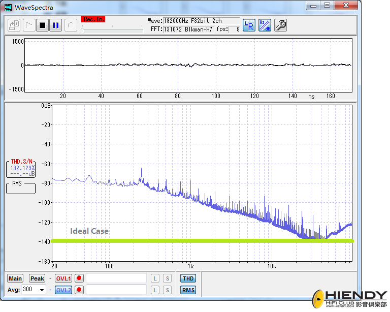

1.計算機USB埠
實驗室(電源噪聲測量)
這是在帶有負載的計算機USB埠上進行的測量。 在完美世界中,噪聲線應該在-140dB左右(〜幾個uV,綠線),但在現實中,計算機的USB埠是一個很糟糕的。 實際上,電腦的USB埠是比理想差〜1000倍(60dB)。

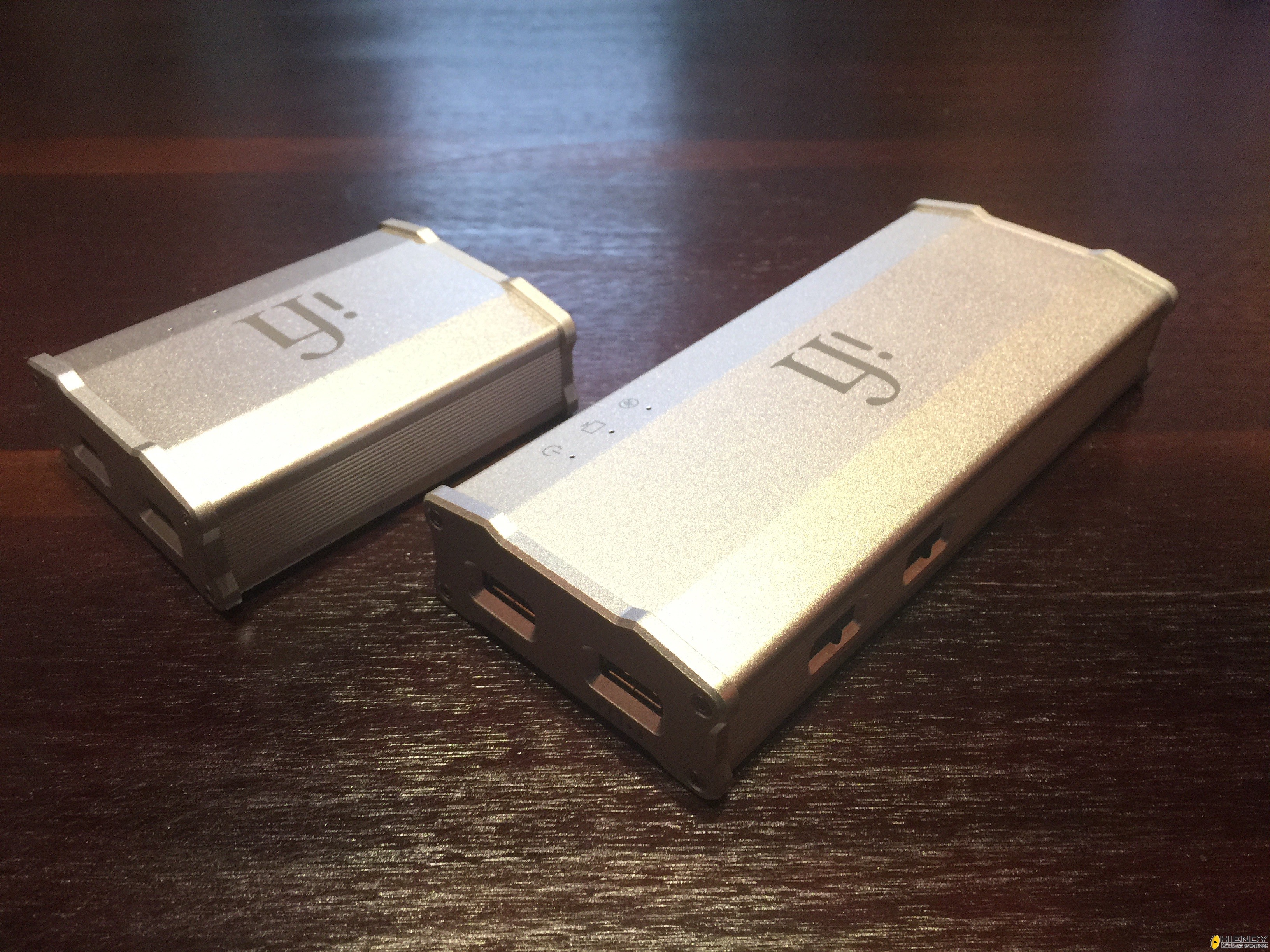

6. iFi nano iUSB3.0,micro iUSB3.0(USB3.0,US $ 199 / US $ 399)
iUSB3.0來自iFi,一個來自nano系列,另一個來自micro系列,兩個東東非常相似,所以我把兩個評論集中一起。 不知系唔系我笨,我會得到iFi產品比較容易混淆,因為它們有非常相似的名稱和外觀!
micro是具有2個USB輸出, nano一個; nano有一個非常可觀的0.5uV噪聲,而micro聲稱只有驚人的0.1uV噪聲。 Micro有內置的IsoGround系統,對我來說沒太大用,但在我的一個朋友的系統裡,它完全消除了他的系統中持續的嗡嗡聲。
在全鋁機殼中,使用金屬撥動開關和鍍金USB插座,它們都是完全USB3.0產品,並且都可以使用雙頭USB線。 Ifi 的USB3.0令其它的USB2.0看起來有點過時,比如一個Intel Core i7和Pentium的比較。 它們都帶有iFi iPower(1uV)電源。
