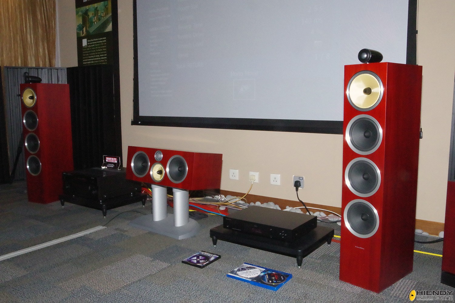

畫面方面用上BENQ W11000投影機 + OPPO UBP 203 + Rainbow Fish Fiber Optic HDMI Professional,靚畫面既保證 IMGP1648.JPG IMGP1657.JPG

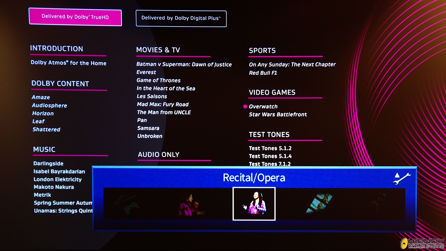

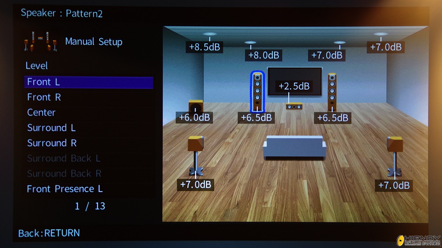

YAMAHA擴音機附設有兩個Pattern,先將Auto set-up後的資料記錄在Pattern 1,然後將Pattern 1 copy到Pattern 2,之後會以Pattern 2作調校,往後A/B比較就更易分別到兩者之分別 IMGP1738.JPG
Configuration - 經Auto set-up後五隻主要聲道為 "Large", 而天花喇叭為 "Small",分頻點為100Hz IMGP1736.JPG
經調整後中置及後置均改為small,Patrick認為"Large"應解說為Auto,而"small"應解說為Manual,因改為small後可自行改變分頻點,由於中置及後置喇叭較小,所以分頻點設置到90Hz,而天花喇叭單元更小而且沒有音箱既關係,設定至110Hz可以減輕天花喇叭在低頻上的負擔 IMGP1746.JPG IMGP1747.JPG IMGP1748.JPG IMGP1749.JPG IMGP1750.JPG
Subwoofer Phase - 可以坐在皇帝位,反覆試 "Normal" 和 "Reverse",聽吓邊一個設定較實淨,就選用邊一個. 如果選用較高級既超低音可微調Phase就更Perfect IMGP1751.JPG IMGP1752.JPG
Distance - Patrick話大多數既擴音機測出嚟既距離都好準確,只係超低音一環因為測音咪質量問題測出來會有差異,建議大家以實際距離作準 IMGP1753.JPG

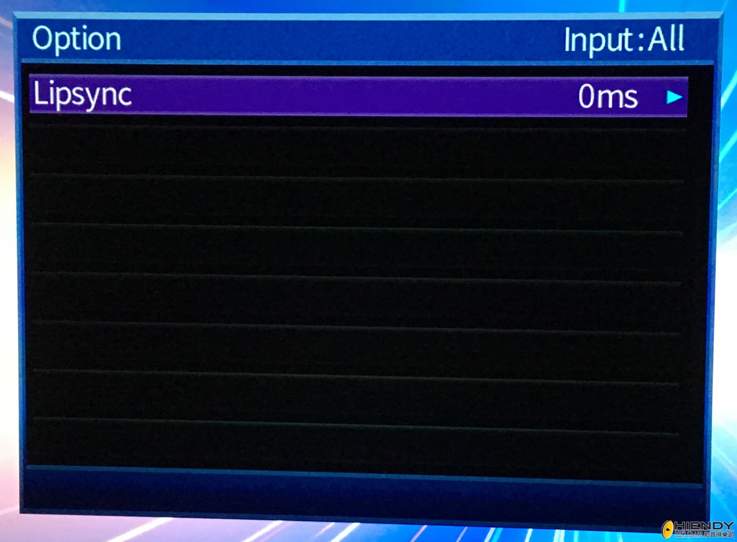

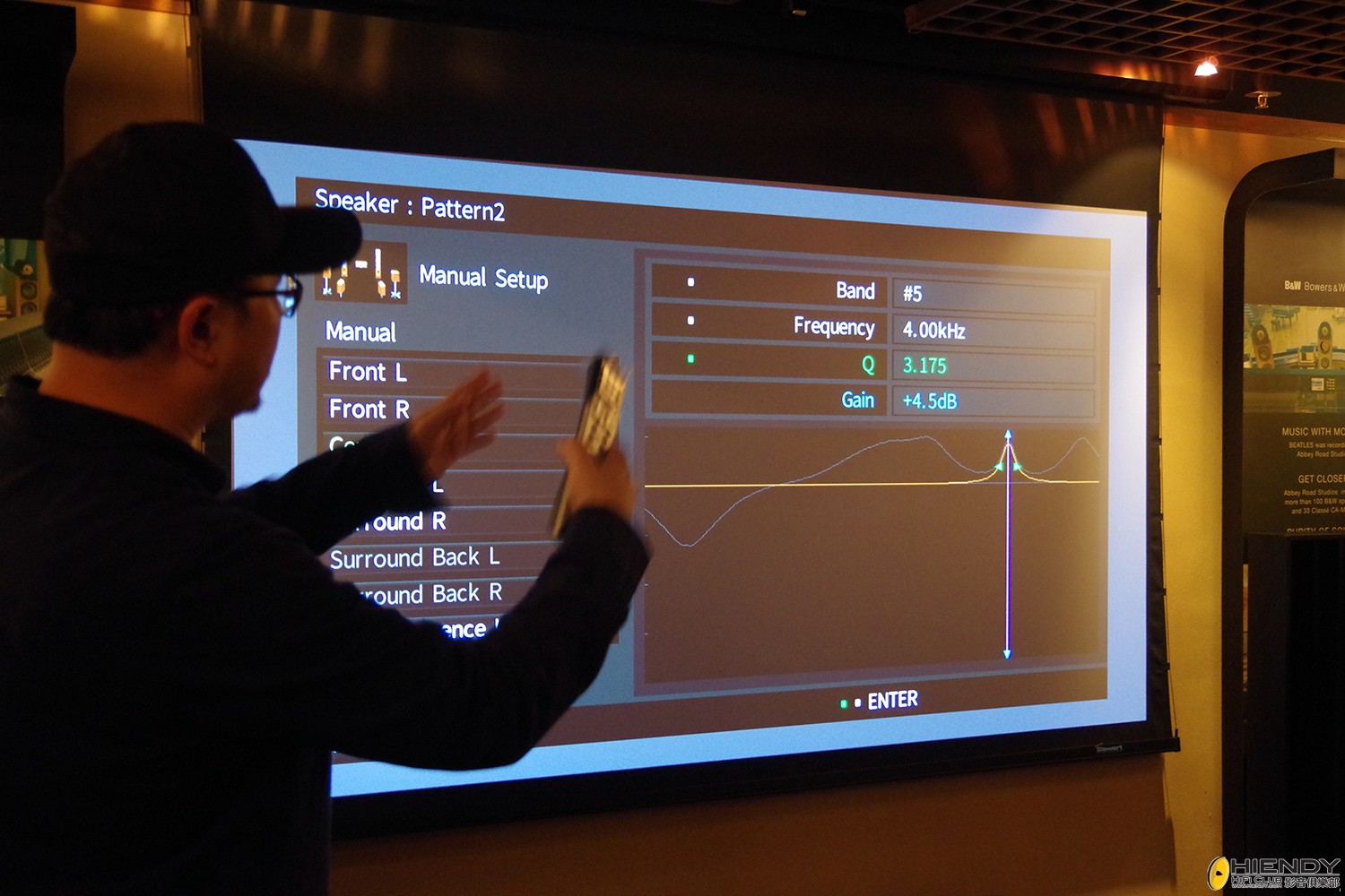

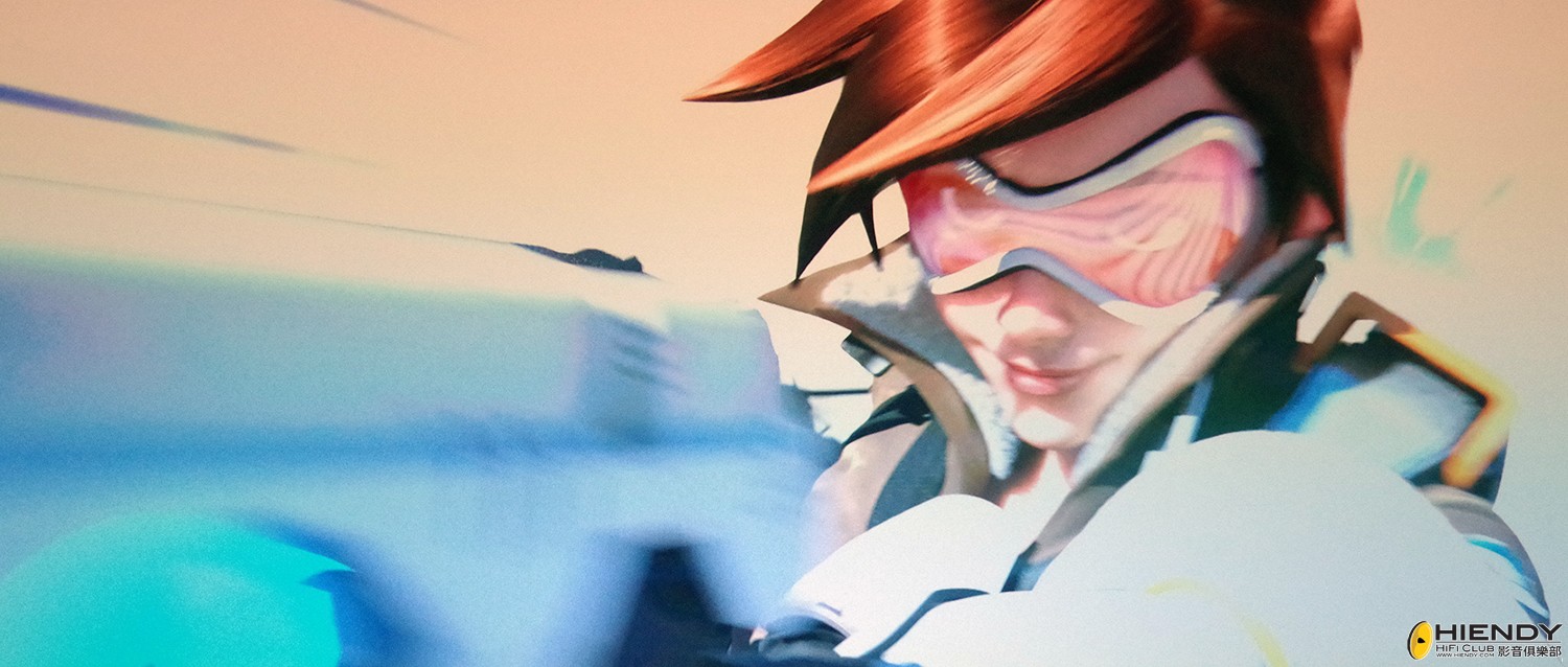

由於太深奧,Patrick大師邊講解邊用Overwatch片段即時調校,等會員更易明白當中Frequency、Q及Gain既用法 IMGP1900.JPG IMGP1655.JPG
因為牽涉太多細節,恕百事佬無法續一複述,只可簡單指出...
