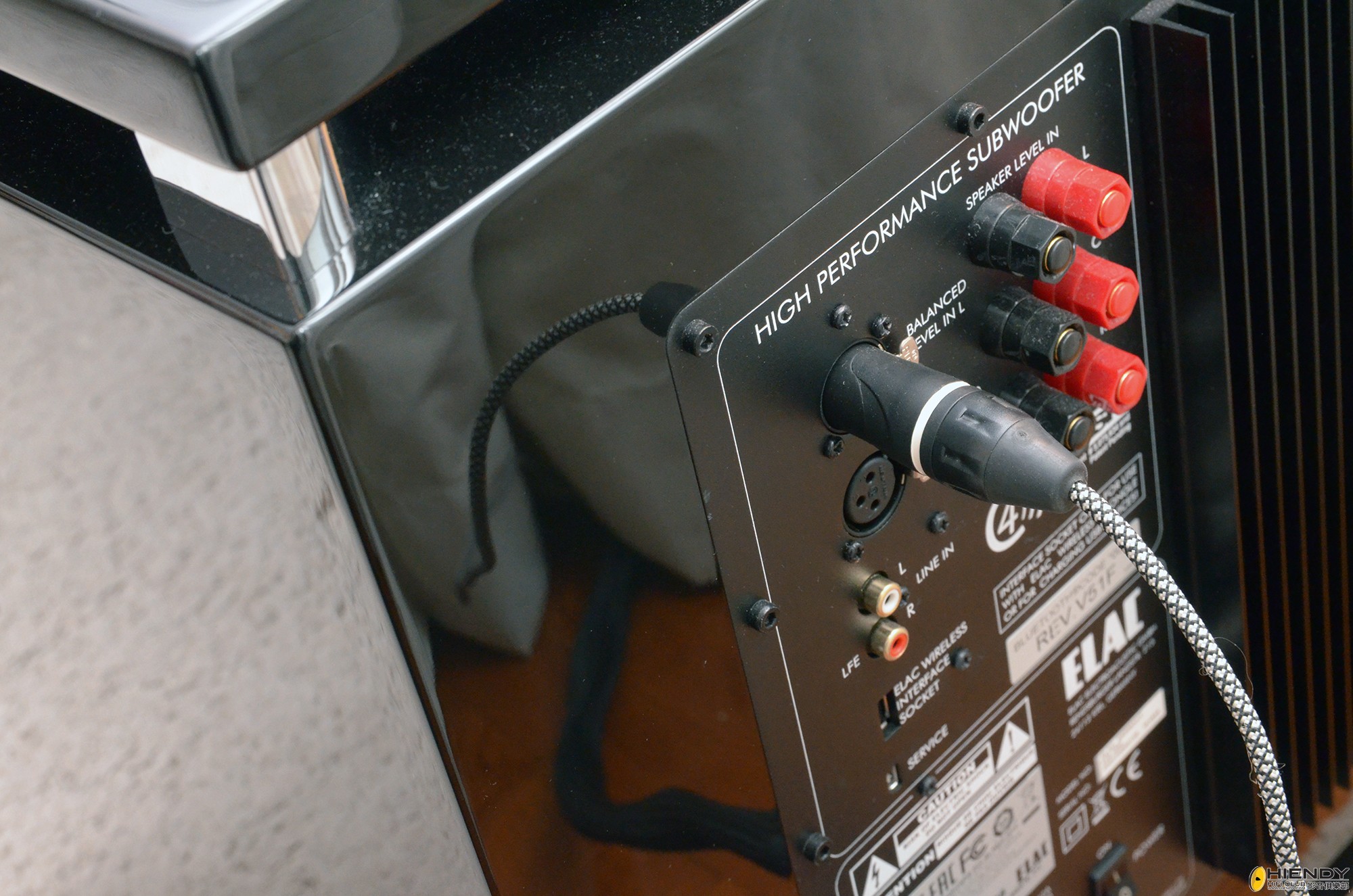

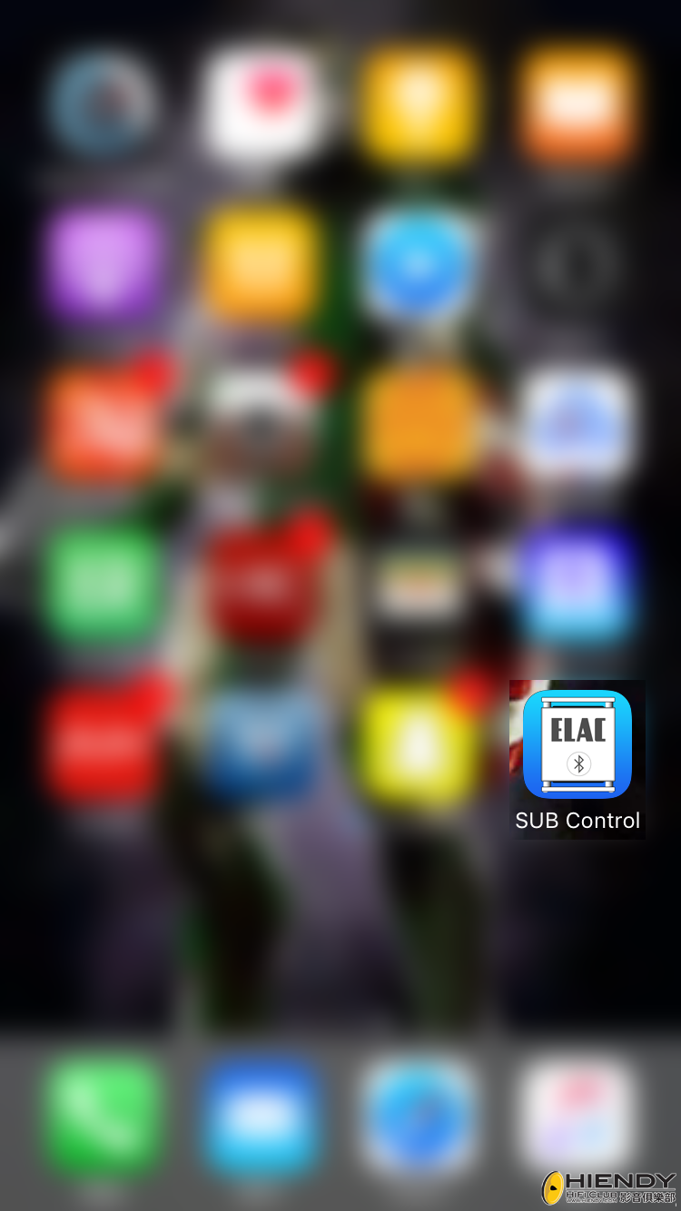

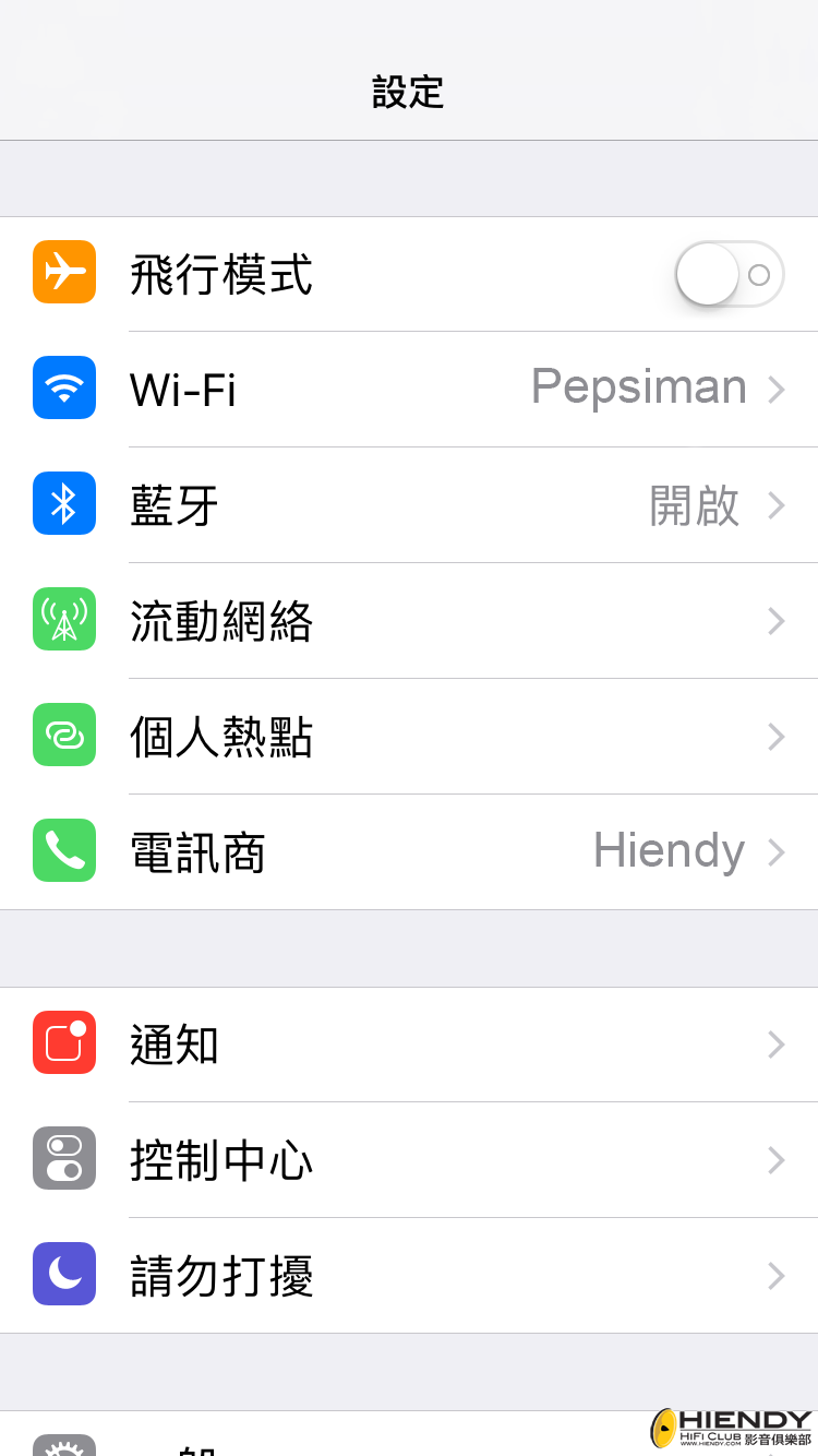

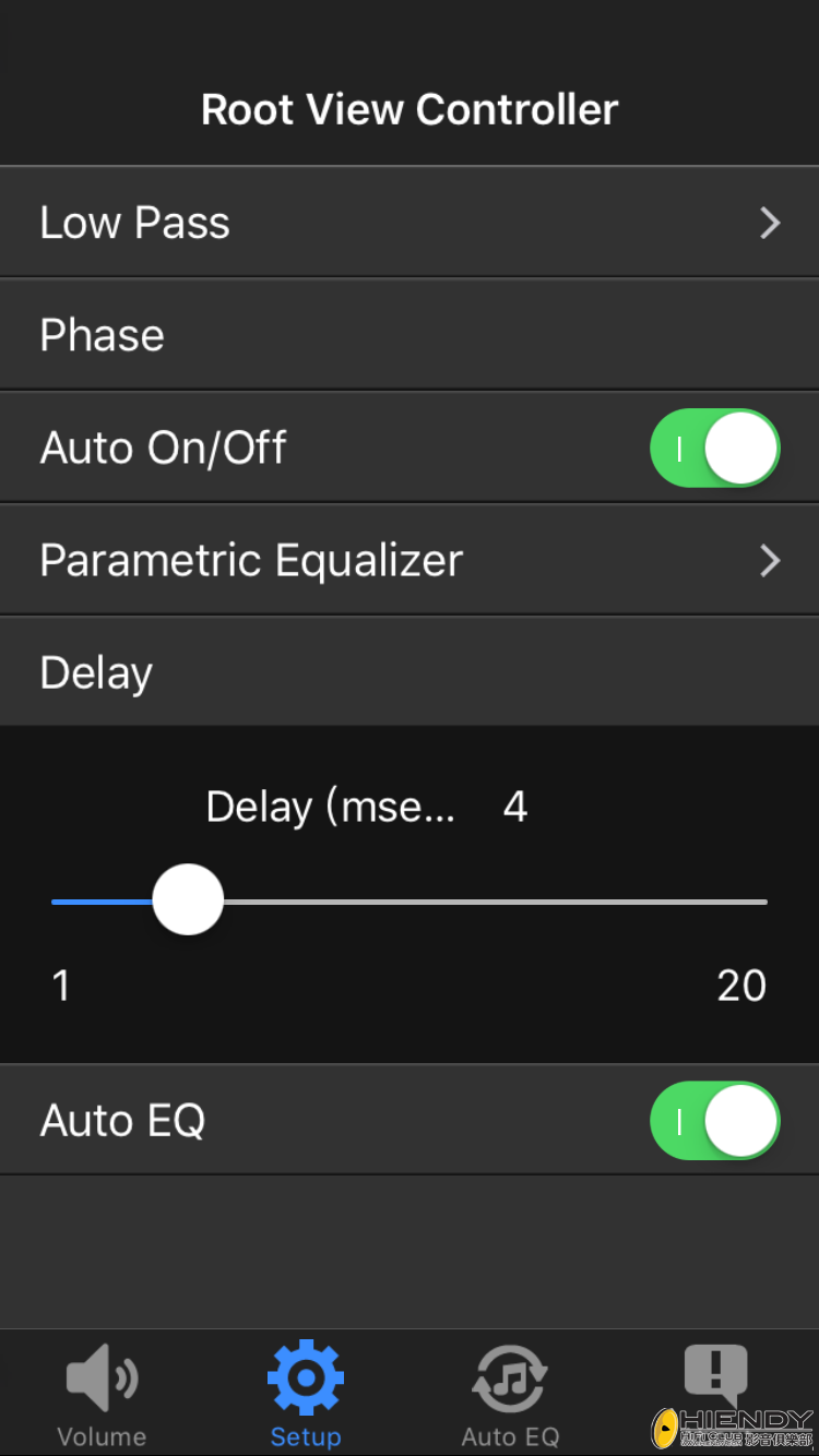

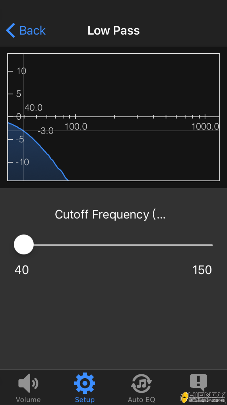

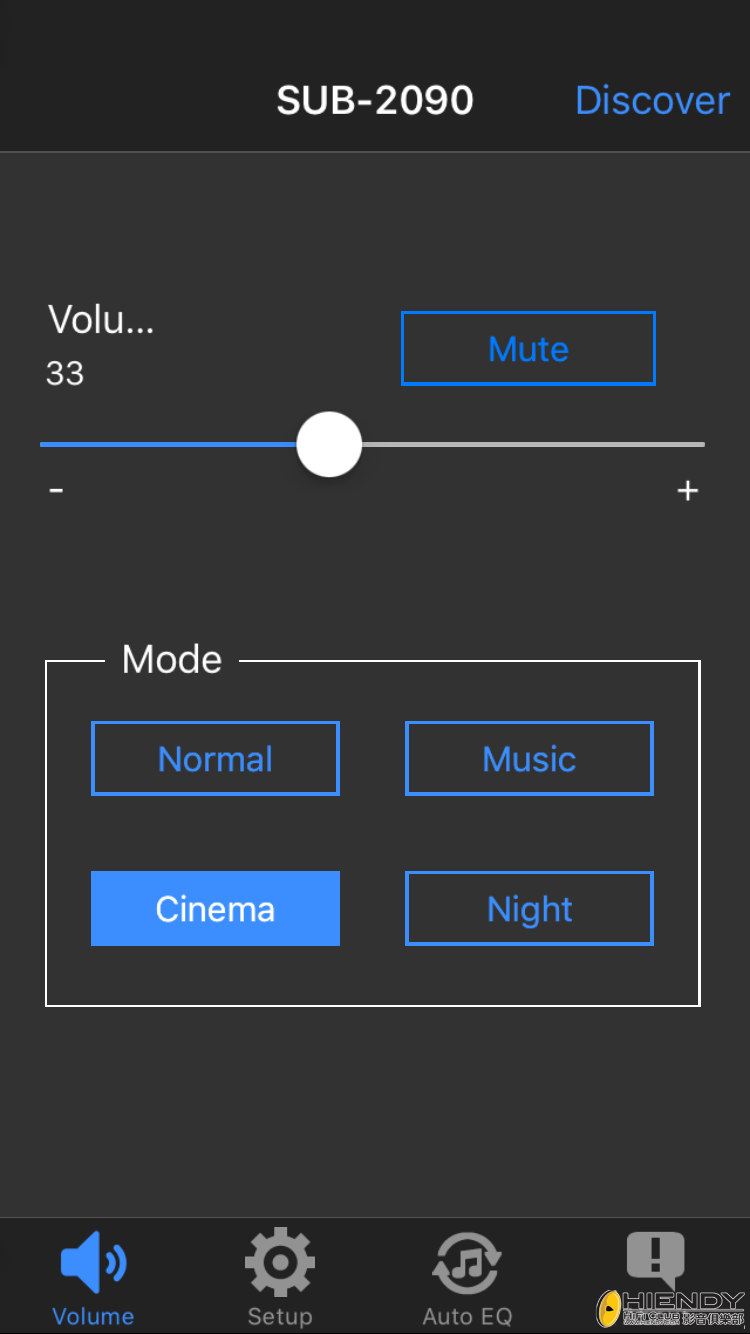

DSC_1052.JPG 說起 ELAC 這個品牌相信大多數發燒友第一時間便想起其獨步天下的超高音「蘑菇頭」以及JET高音單元,但今次要介紹的不是超高音,正正是他的相反-超低音。今次主角 ELAC Sub有兩個型號,分別是10吋單元的Sub2070和今次筆者作測試的12吋單元的Sub2090。Sub2090給予筆者的第一個觀感就是頗有美感(當然是對比於其他超低音喇叭而言),整個箱體用上黑色焗漆,高貴而大方。兩隻主動式12吋單元被上下兩塊約一吋的木板包圍著,與單元相隔同樣約一吋多的距離,作為最佳的反射點,不假外求,保證還原應有的聲音表現。美觀固然重要,慳位同樣是不能忽視的一環。Sub2090雖然是雙12吋超低音單元設計,但其身材卻十分窈窕,只有16.5" (W) x 16.5"  (D) x 21"  (H),站於超低音的角度來說一點也不「阻訂」,但千萬不要「輕」視他,因為他擁有接近90磅的體重,斤兩十足。從前面看過去Sub2090相當簡約,只有一小盞LED燈和其品牌名稱,確難想像到他是一隻這麼狠辣的超低音。反過去後方,估不到同樣是這麼簡約,只有平衡、RCA和喇叭輸入端子,其他如音量、相位、或調諧器的調校按鈕通通欠奉。心想,一定是利用搖控器作調校。NO囉!原來這隻超低音連搖控器也沒有,隨機就只有電源線和說明書。
