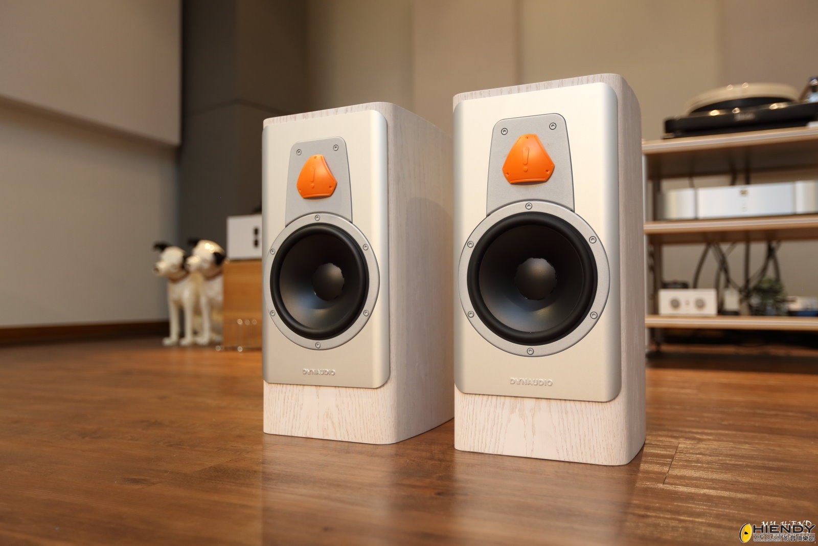

New Contour 20重量不輕有15.5公斤,外邊包裝用的保護泡棉應該也有5公斤重量,保護性非常強。
頂規高音單體,全新中音單體
將包裝打開後看到New Contour 20使用兩個單體,運送時使用有驚嘆號的橘色塑膠蓋罩著高音單體,熟悉Dynaudio便知道他們自行設計的高音單體是相當脆弱的絲質軟半球單體,這次用在New Contour上的是Dynaudio最高規格的Esotar 2,這和百萬等級的旗艦喇叭用的是一模一樣的高音單體,但現在卻能在不到20萬的New Contour 20中享受到。中低音單體則同樣是自行研發的MSP單體,而且這次使用的是全新研發的型號18W55,文中我們在更詳細說明。
厚實鋁合金切削前障板
另外可以看到很醒目金屬前障板,過去在第二代的Contour開始見到這塊金屬障板出現,這次也有了些改變。全系列的鋁合金14mm前障板在兩側皆有弧度向後延伸,這是用整塊2公分的厚實鋁合金CNC切削製成,而非以薄片沖壓成型,保持應有剛性,中音單體直接鎖在前障板上,然後前障板才與箱體結合,可以妥善控制單體的震動不會傳導至箱體上。高音單體則是先鎖上另一塊較深色的鋁合金板上才鎖上前障板,能夠更進一步避免震動。

這次送來的是橡木外皮,顏色淺淺的非常漂亮,就像高級家具一樣,在橡木外皮上刻有深淺不一的紋路,手感非常好,New Contour的箱體製作一開始需先超過40個小時的木頭硬化等待,才能用沙紙做第一次打磨,再經過超過24小時的等待,才能用沙紙做第2次打磨,前後總共會用掉16張沙紙,從P600、P1500到最後的P3000,這部份要花超過3周的時間。
New Contour是首次採用弧形曲線箱體設計,除了聲學上的考量外,更多是希望營造出現代感與新穎感,在離軸(off-axis performance)的聲音表現上也是重點,用家不需只有坐皇帝位上才能有好的聲音表現。

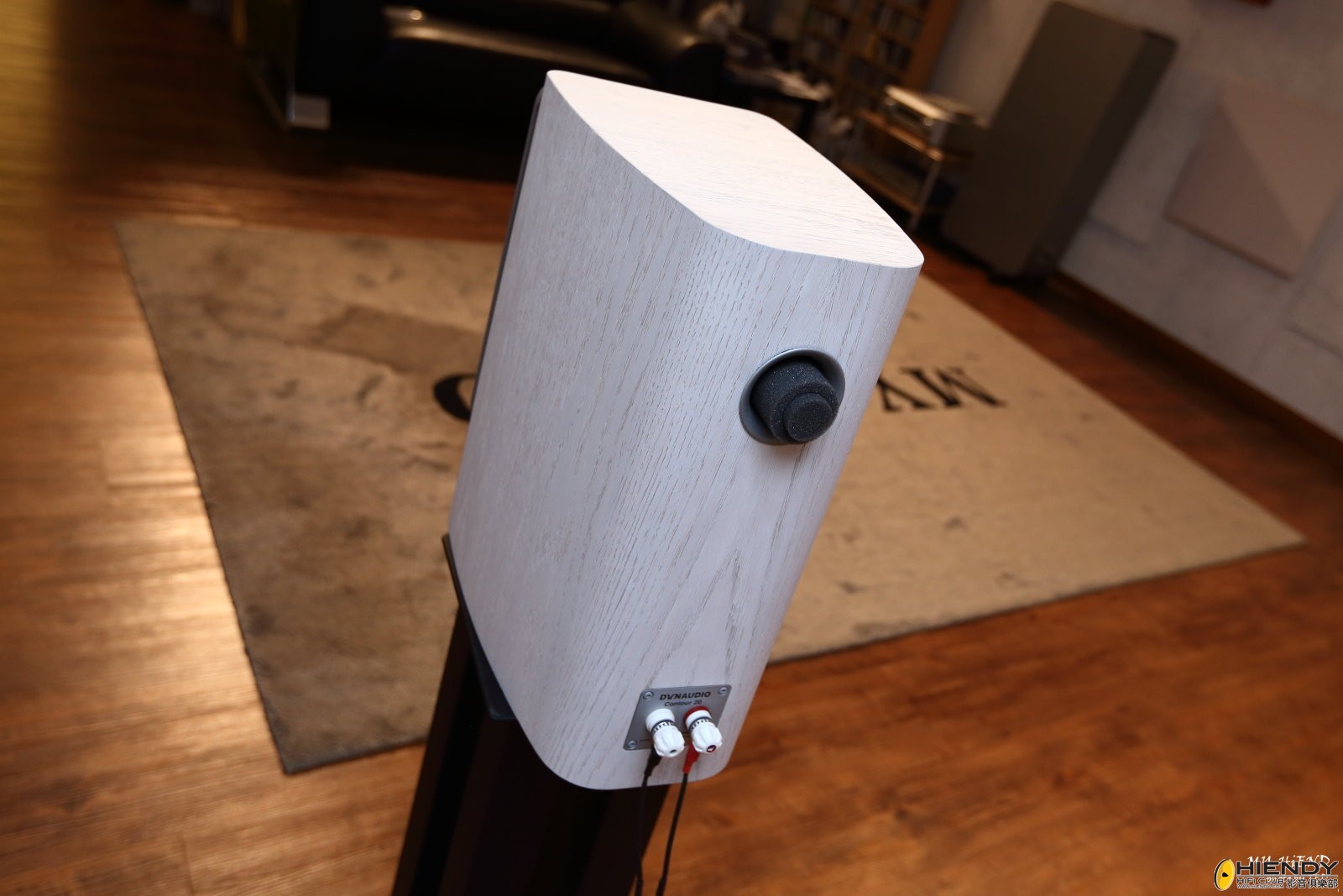

New Contour 20的背面有一個內窄外寬的圓形低音反射孔,開口處設計為弧形減少氣流噪聲,喇叭端子則是使用WBT高品質產品。背面也可以明顯看出弧形箱體的曲線,我個人猜測未來Dynaudio中高階的新喇叭也許都會採用弧形箱體造型。
