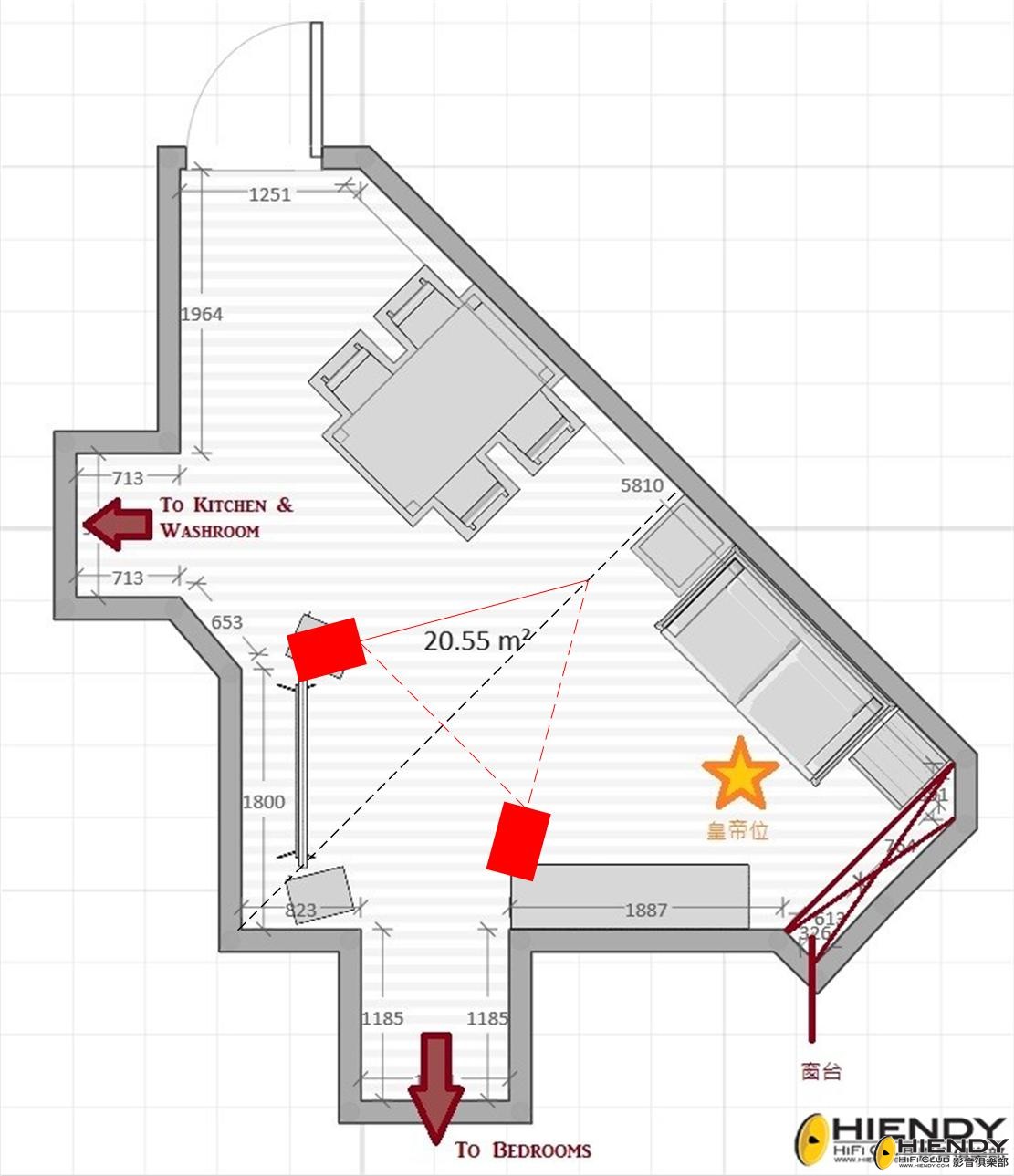

回歸香港已經半年, 呢半年一直纏擾住我嘅問題就係喇叭擺位
以前係北京個廳為"士正"長方形, 約350呎左右, 求其擺套機點擺都好聲
返嚟香港之後個聽得返唔到200呎, 鑽石型....
原本覺得可以征服個鑽石型廳, 我對ProAc皇帝位都叫大
呢半年試過換器材/線材/墊材, 似終喇叭擺位唔理想, 有D"白做"感覺
結像始終未如理想有D散, 低頻一多(未到boom)就會亂, 音場定位亦唔理想. 如果用線材減少低頻量感覺好好多
下圖為我屋企平面圖 (圖上呎吋可以不理, 並無實測呎吋)
因為將來新屋大D但都係磚石型, 所以開帖希望各位師兄可以賜教
等將來裝修亦知點樣可以製做一個比較好嘅layout
如果征服到鑽石型廳相信亦可以幫助唔少燒友
全屋搞Room acoustic亦無可能, 空間都要留D返比老婆仔女
發表於 2017-3-21 17:14:12 | 顯示全部樓層
我會將套架生放響最長條斜邊的中間,如果唔得就放響你張圖嘅梳化位
 樓主| 發表於 2017-3-21 17:26:56 | 顯示全部樓層
bigpun1975 發表於 2017-3-21 17:14
聆聽位置係邊?
發表於 2017-3-21 17:36:49 | 顯示全部樓層
邊一邊係窗台?
 樓主| 發表於 2017-3-21 17:43:15 | 顯示全部樓層
唔好意思, 唔記得標
發表於 2017-3-21 18:10:05 | 顯示全部樓層
如果冇限制, 我會如圖咁搞

 樓主| 發表於 2017-3-21 18:17:23 | 顯示全部樓層
皇帝位到喇叭距離3呎左右.... 唔可行....
其實除咗大執位, 有無其他辦法可以改善?

發表於 2017-3-21 20:06:48 | 顯示全部樓層
入房個走廊囗前面

如果粒鑽石夠大,可以人工製造一個大致長方聆聽環境,效果可以收貨嘅!
發表於 2017-3-21 21:47:28 | 顯示全部樓層
我都係鑽石廳,我無任何房間聲音處理,求其把喇叭放在電視兩旁,因為要顧及家人活動空間,喇叭無辦法擺到有立體及結像清晰的位置,人聲一般離地三呎左右。除了重播一些電子音樂有小小boom,九成以上的音樂我無出現低音boom。
發表於 2017-3-21 21:50:09 | 顯示全部樓層
鑽石型嘅不規則冇平行面會有更好嘅擴散性,又可以避免鏡像反射,如果空間夠大唔會差過長方形。先唔考慮起居,我會建議咁放降低側反射嘅影響。
5
發表於 2017-3-21 22:18:58 | 顯示全部樓層
長長影子 發表於 2017-3-21 21:50
鑽石型嘅不規則冇平行面會有更好嘅擴散性,又可以避免鏡像反射,如果空間夠大唔會差過長方形。先唔考慮起居 ...
呢個擺法命中率高, 掂!
