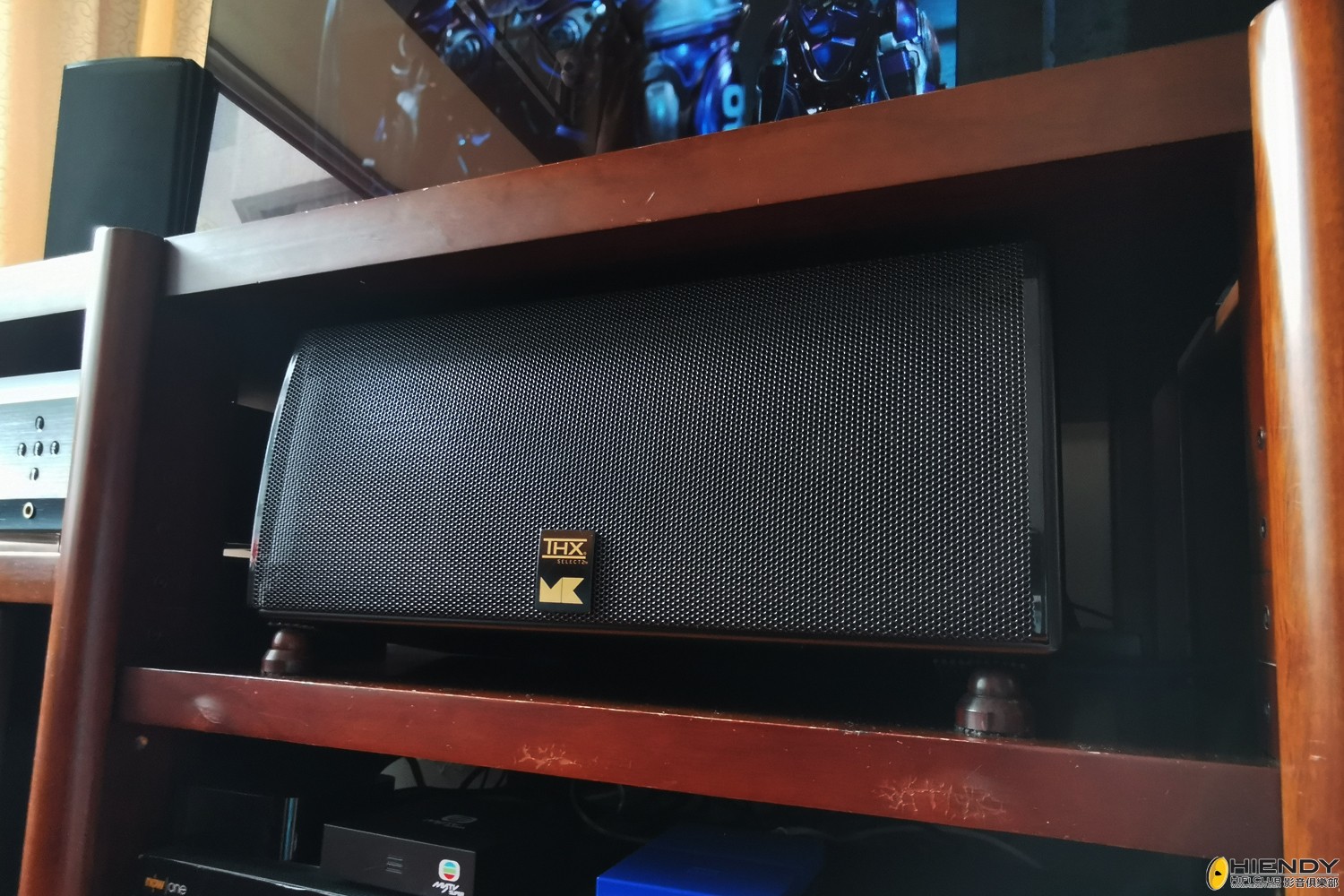

IMG_20190925_150112.jpg LCR:MK sound 950

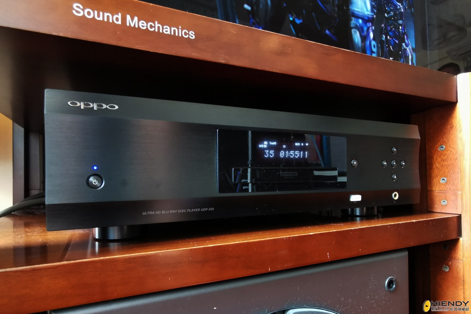

IMG_20190925_145955.jpg 4K Player: Oppo 205, Apple TV 4K

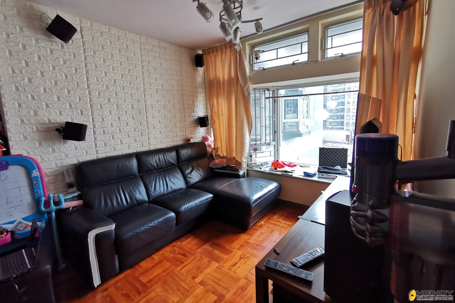

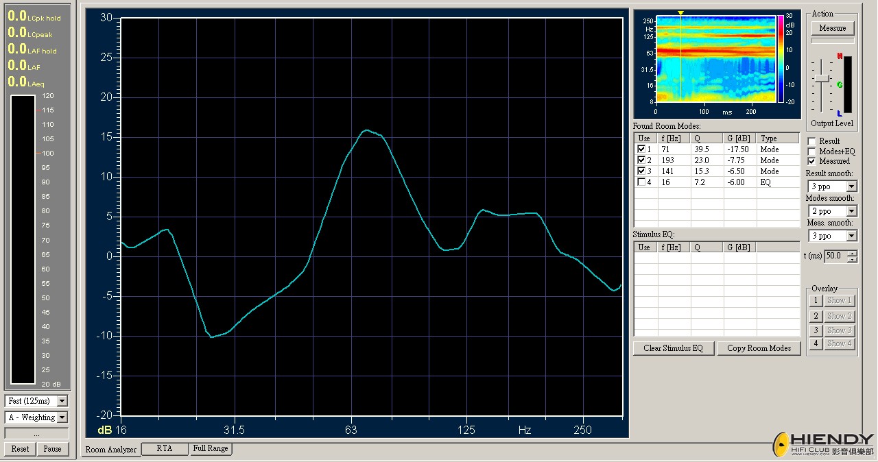

平衡好主聲道,係時候睇睇隻超低音。超低音喺整個家庭影院系統之中,擔任咗舉足輕重嘅角色。wooban師兄所用嘅MK KX-12超低音,係一隻已有十多年歷史嘅單十二吋超低音喇叭,論量感喺wooban師兄嘅影院嚟講尚算可以,但論速度及層次感就已經唔能夠滿足到wooban師兄嘅要求。wooban師兄原本想換HIENDY俱樂部現用嘅XTZ SUB 2x12好耐,但可惜因為尺寸問題,要諗掂擺放位置先可以入手。既然係咁,百事佬二話不說已攞出超低音拍檔「喼神」插線set咪擺位,同Greens師兄夾手夾腳三扒兩撥已經安裝好。
經馬仔7702 auto cal後嘅超低音EQ,測出31Hz下沉唔少,而63 Hz就相對凸出。百事佬首要係先將條曲線盡量拉直,之後先按用家口味作出微調。首先我進入菜單熄咗Audyssey功能,進入Graphic EQ打算按喼神所測出嘅數據微調一下,可惜係原來馬仔7702 Graphic EQ調校係唔多,涉及超低音部分只有63Hz頻段,亦唔可以獨立調校某一聲道。 IMG_20190925_131306.jpg
無辦法之下,百事佬只可以將所有聲道於63Hz頻段一致大幅度降低17.5db試試效果。正所謂此消彼長,再用喼神cal一次後發覺63Hz係下降了,不過31.5db又過份地凸起。Greens師兄立即提議話:「加番一半試試」。果然!將63Hz調校至-8.5db,測出嚟條線平順直番好多。
pic_1.jpg 經馬仔7702 auto cal後嘅超低音EQ,測出31Hz下沉唔少,而63 Hz就相對凸出
IMG_20190925_131324.jpg 將所有聲道於63Hz頻段一致大幅度降低17.5db試試效果。正所謂此消彼長,再用喼神cal一次後發覺63Hz係下降了,不過31.5db又過份地凸起 pic_2.jpg
IMG_20190925_131250.jpg Greens師兄立即提議加一半音壓再試試
wooban師兄即刻攞隻JURASSIC WORLD出嚟試吓第8段,一群恐龍凶群而出超低音輕重已有改善,層次感稍增,不過略嫌punch有減弱跡象,最後我將63Hz調校至-4db達至雙邊平衡,不過呢個所謂平衡只係權宜之計,wooban師兄係時候升級啦!

IMG_20190925_150632.jpg 後記:woodan師兄系統整體不錯,只係音壓上未取得平衡而達致影響表現。如想更上一層樓,首要係向超低音埋手,現今電影嘅混音比起十幾年前進步好多,太舊嘅超低音已經唔可以演繹到咁複雜嘅層次音效。另外;因為woodan師兄嘅超低音喇叭係放喺影音櫃裡面,好容易將震盪帶到藍光機內,試問坐喺按摩椅唱歌又點會動聽呢?解決方法非常簡單,喺藍光機下面加套釘腳墊即時可迎刃而解。以上兩樣都係破費嘅建議,如果想有效果又唔使解囊,將後置從新安裝吧,實際又實惠呢!
