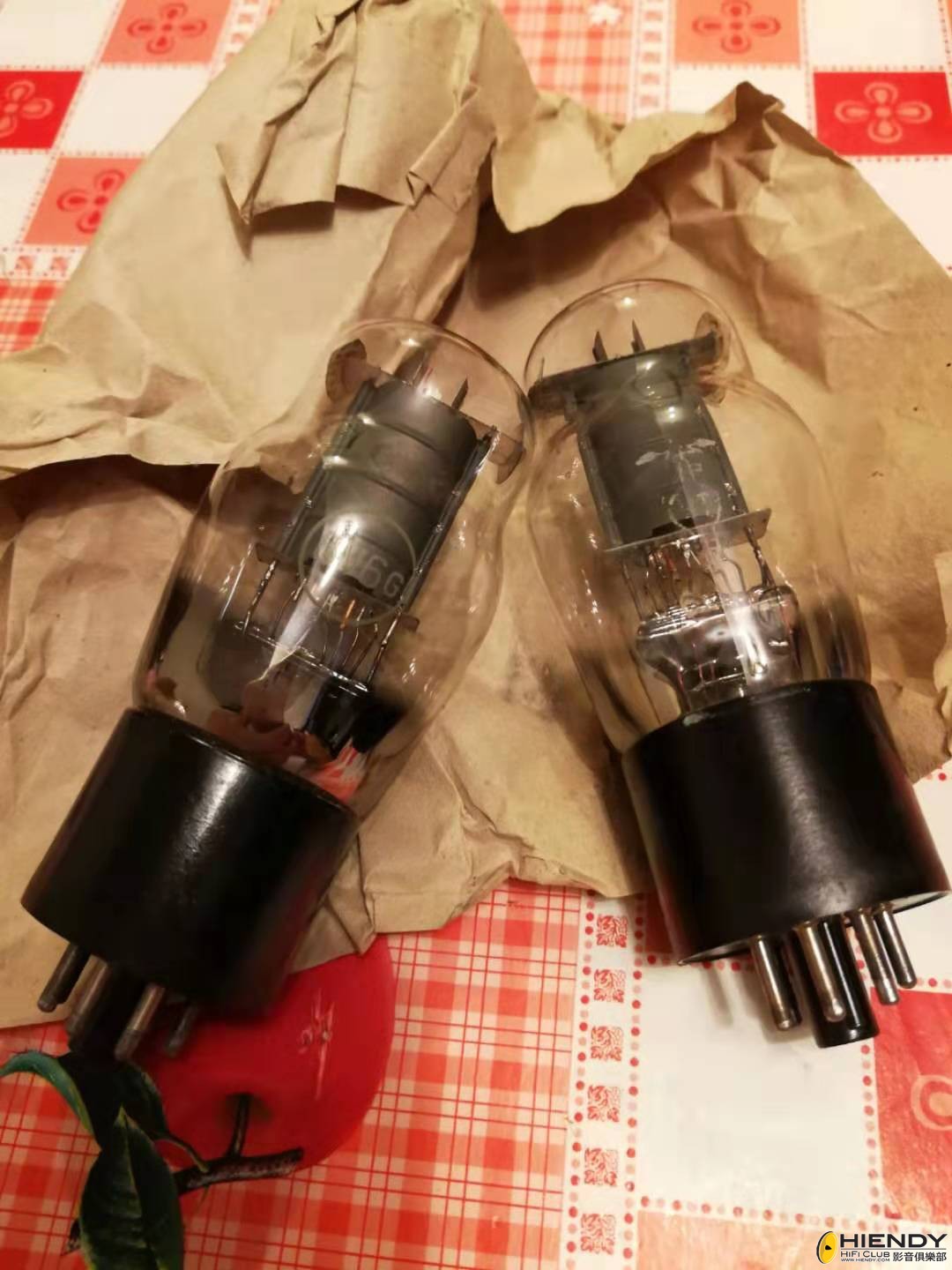

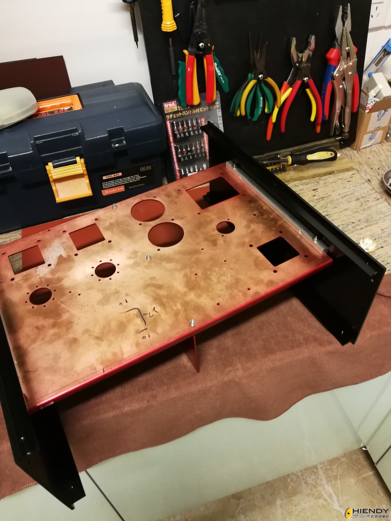

所有零件及機已準備好,今次所做的前級是使用6V6作三極接法,直經出力牛輸出。整流膽用80,
先看看大部份配料。

 樓主| 發表於 2020-1-4 19:58:18 | 顯示全部樓層
先看零件

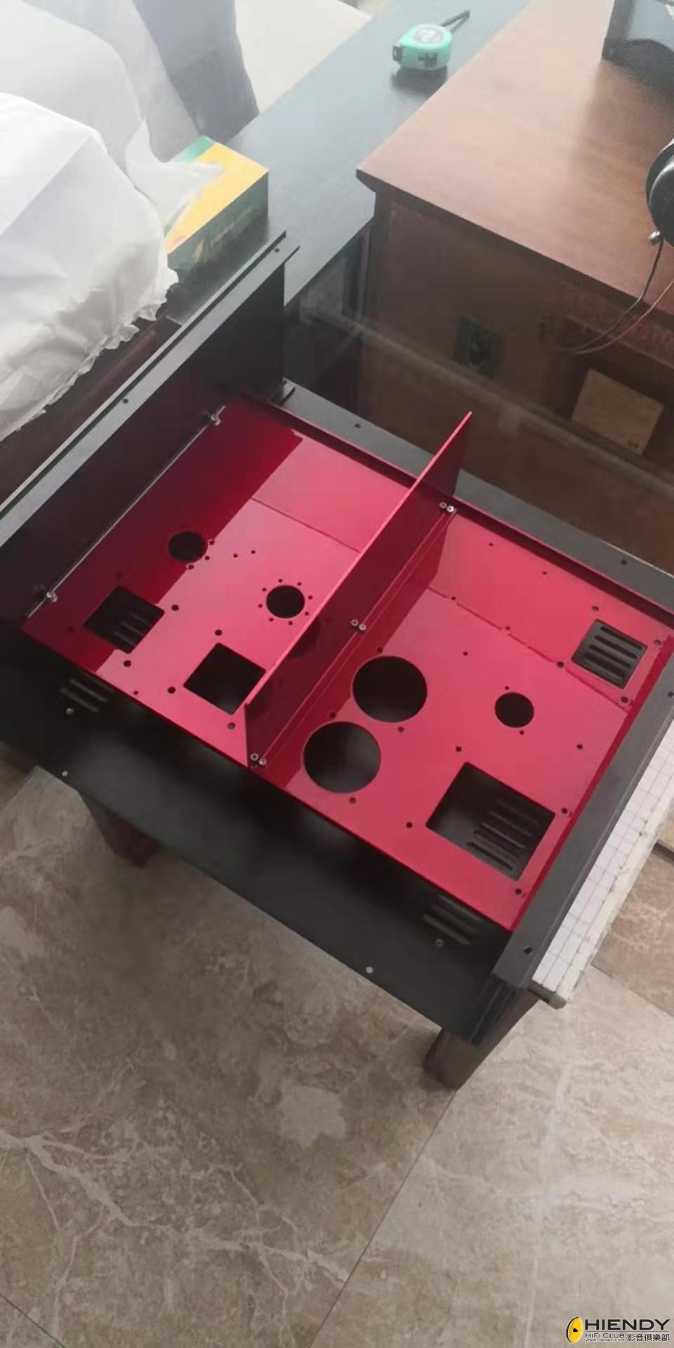

 樓主| 發表於 2020-1-4 20:00:35 | 顯示全部樓層
層板開孔用CNC

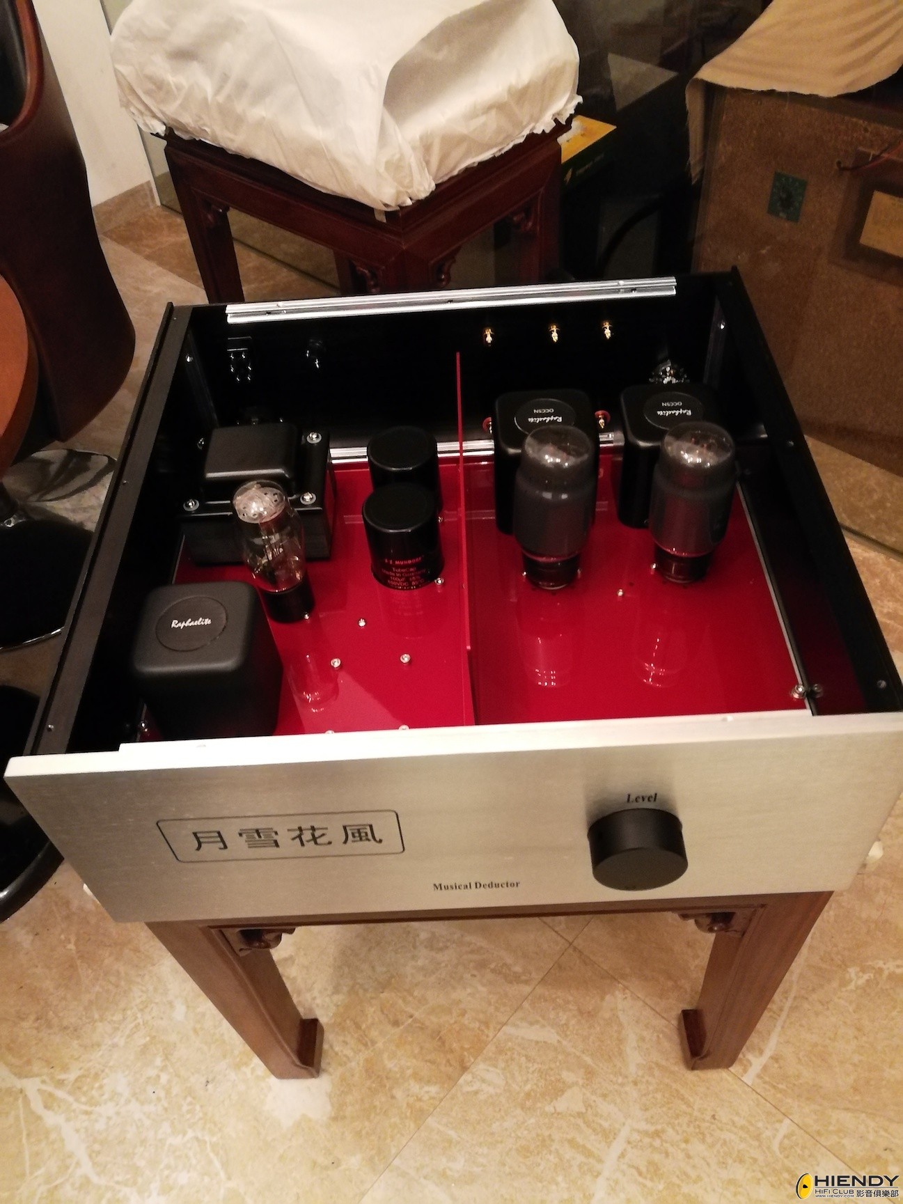

今天把要做6V6前級所有火牛輸出牛及接駁組件安好,待過年後才開工,不過機箱很大,因為所選的零件都以大為主要,拿上手很重,看起來好似幾好!

 樓主| 發表於 2023-5-11 20:20:05 | 顯示全部樓層
本帖最後由 next5687 於 2023-5-11 20:32 編輯
歷時三載本來已完成但大部份時間都是發夢及自己老人癡呆症影響,原本想試吓國產牛點知買錯數值!真大打擊,唯有痛定思痛用埋啲棺材本!出力牛用番Tango NP8, choke就用Hishimoto,同時把原規劃的搭棚方式簡化,終於出爐!
上一次自作前級自用至今有十八年之久,使用80整流膽放大管用6V6作三極直出經輸出牛,音色上比用開的自認不錯前級可以話有不同演繹?音場空間感非常之寬大,爽快,線條伶俐,層次感及彈性十足可以話很滿意。

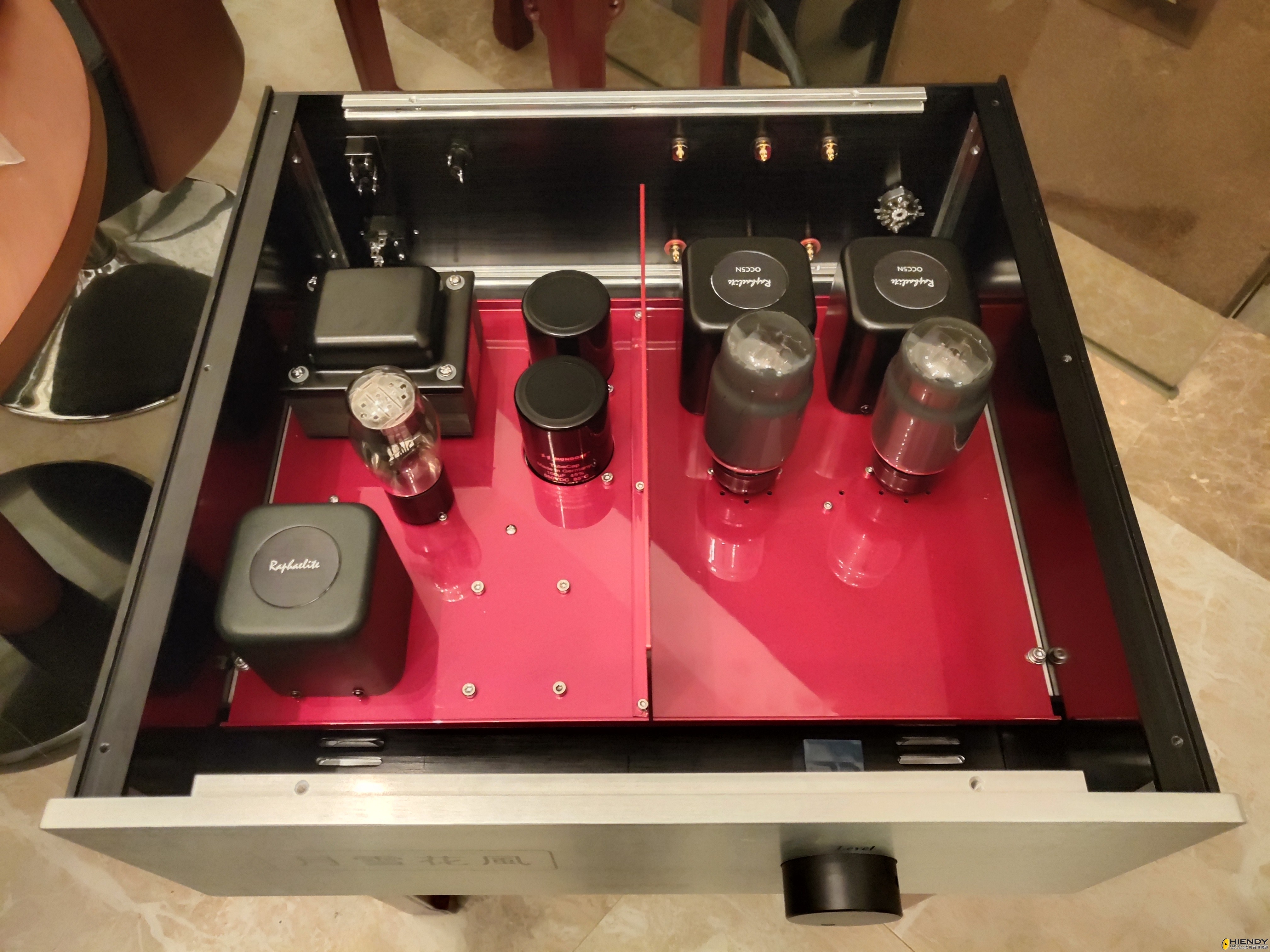

 樓主| 發表於 2023-5-11 20:22:45 | 顯示全部樓層
完成最後任務,安心退役。
 樓主| 發表於 2023-5-11 20:29:24 | 顯示全部樓層
6V6 直交输出牛前級
