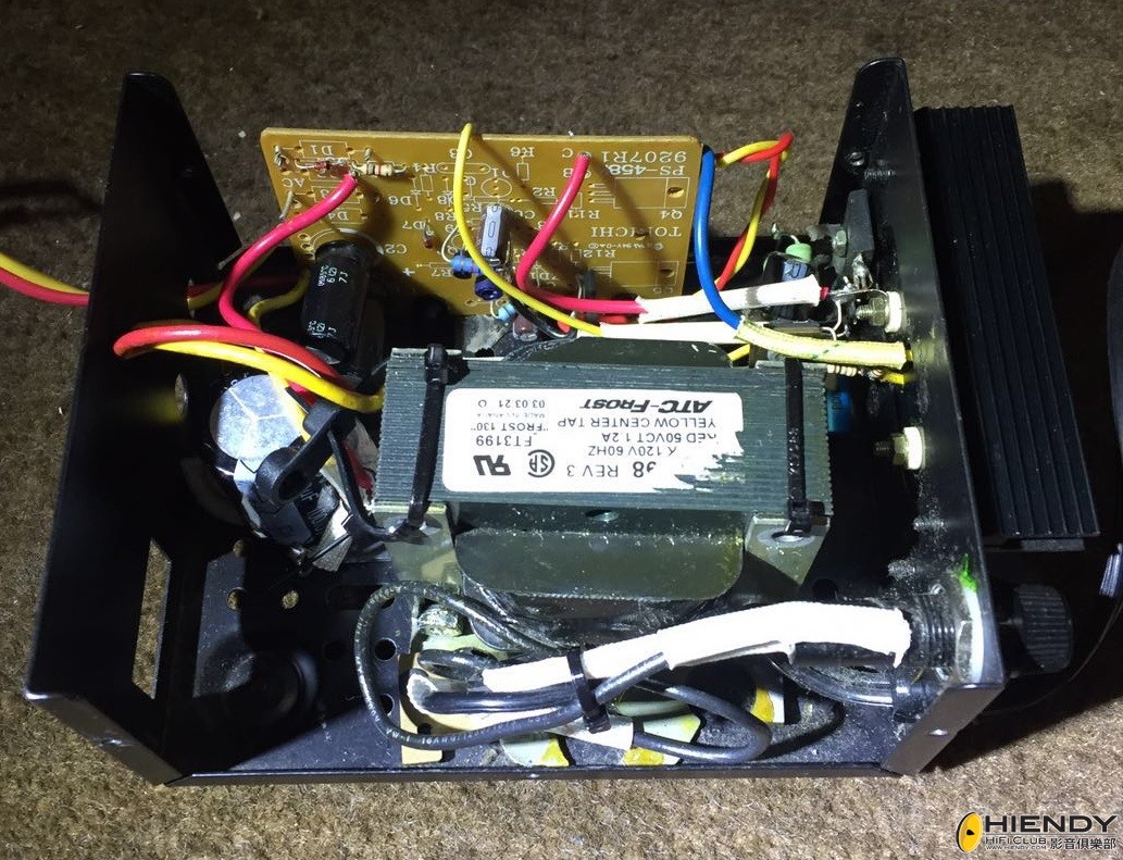

該線性穩壓電源的驅動管基極到電源調整管發射極之間采用了甲類并聯穩壓供電,聲底完全是甲類并聯穩壓的音色,由此提高了電源輸出穩壓性能使听感圓潤動听,力度比甲類穩壓電源好。圖中47uF/50V電解電容是力度的關鍵.
電路短路及過流保護采用一個4A的雙向可控硅,保護電路動作后排除故障關電几秒后重開即恢复正常輸出。
由于輔助供電使用電阻限流并聯穩壓,因此有軟啟動功能,輸出插在有3300uF左右的電源濾波電容的建設備上都可以起動。
線性穩壓穩壓電源必須當它是音頻放大器設計,通常普通簡單分立件穩壓穩壓電源可能不及穩壓模塊,但上面加入輔助電源供電后听感上明顯比穩壓模塊好﹐聽感比鋰鐵電池溫暖有近似日本鎳錳電池聽感。
下面就用OPA604代替單管采樣放大,听感同樣比穩壓模塊好,但響應速度不及單管放大。
圖僅用Pyramid型號PS3KX穩壓電源的外殼及2N3055,電源變壓器及開關,接線柱等全部當垃圾。

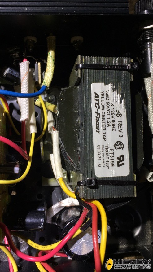

用加拿大電源變壓器鐵芯很難拆卸,只好手工穿繞兩個次級繞組。
