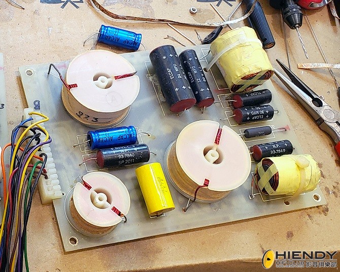

請教師兄, 電容老化容值會增大的嗎?
拆換喇叭老電容時發現全都增大了2~4倍電容值.

都3x年前的分頻器, 容值改變是正常的, 只是不懂為什麼變大了.
換電容後
換電容後
反正變了就換新的吧.

如果想度電容較準確,建議用數字電橋,用返比較適合的頻率去度。

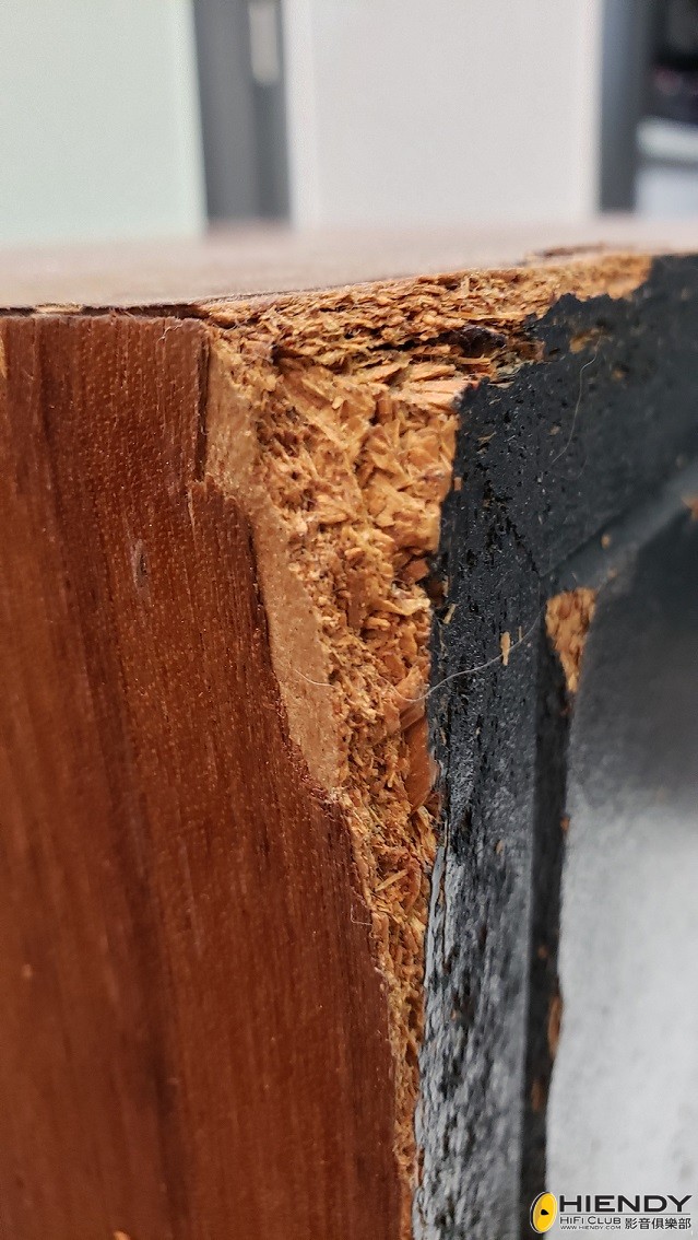

是無源喇叭, 用了近40年, 全身有不同情度損壞,
所以決定維修. 傳些當時慘況.

banny_seng 師兄, 我並不要求準確, 只是奇怪電容老化容值應該變低才是.

有師兄說電容漏電, 會導致數字萬用表顯示容量過大. 真的是這樣嗎?

電容錶原理是出一個交流電壓,再計算電容的容抗,個錶是不識怎樣分容抗與漏電的。

想測試電容比較準確判定有冇問題,要用專門儀器。
