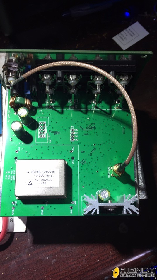

買該國產Word Clock收貨記得拆開看﹐貨不對圖即退貨。

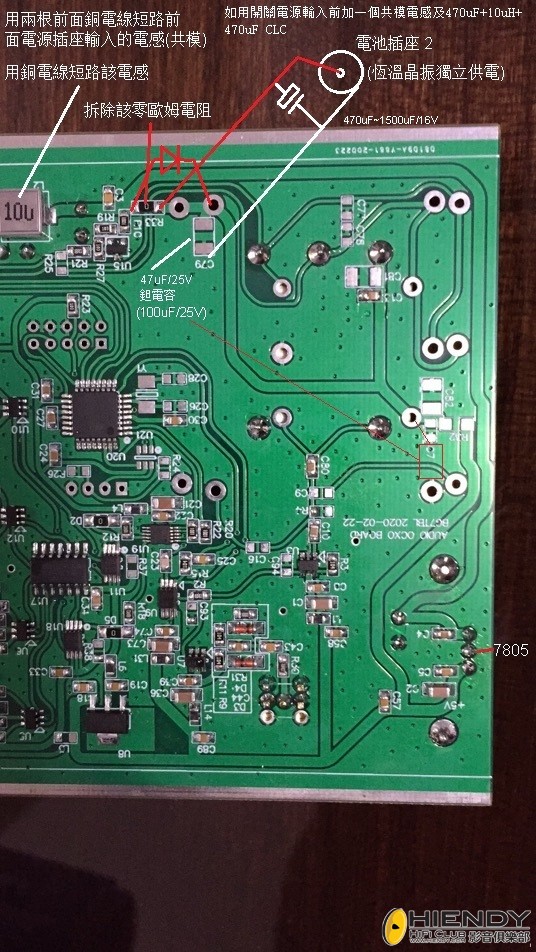

看第一次收貨PCB圖中將R33零電阻換成一個貼片二極管隔離恆溫晶振OCXO的電源﹐使單電源及雙獨立電源兩用。
原機除輸入3X1000uF/16V高頻電解電容外﹐穩壓塊7805輸出全部小陶瓷電容而沒有任何大容量電﹐因此圖片的穩壓塊7805輸入及輸出貼100uF及22uF鉭電容﹐
5V輸出到3.3V穩壓輸入貼一個220uF/10V退耦電容﹐
圖位置低音比接近3.3V穩壓好﹐3.3V穩壓
輸出沒有足夠位置貼穩壓輸出22uF鉭電容﹐應該可以貼10uF鉭電容﹐
在44.1KHZ輸出部份電源貼一個100uF鉭電容後人聲才基本正常分辨所有歌手的聲氣。
OCXO的獨立電源應該從接地腳貼一個100uF/25V鉭電容輸入﹐原機單電源也只能從電源輸入腳貼一個幾uF陶瓷電容輸入。

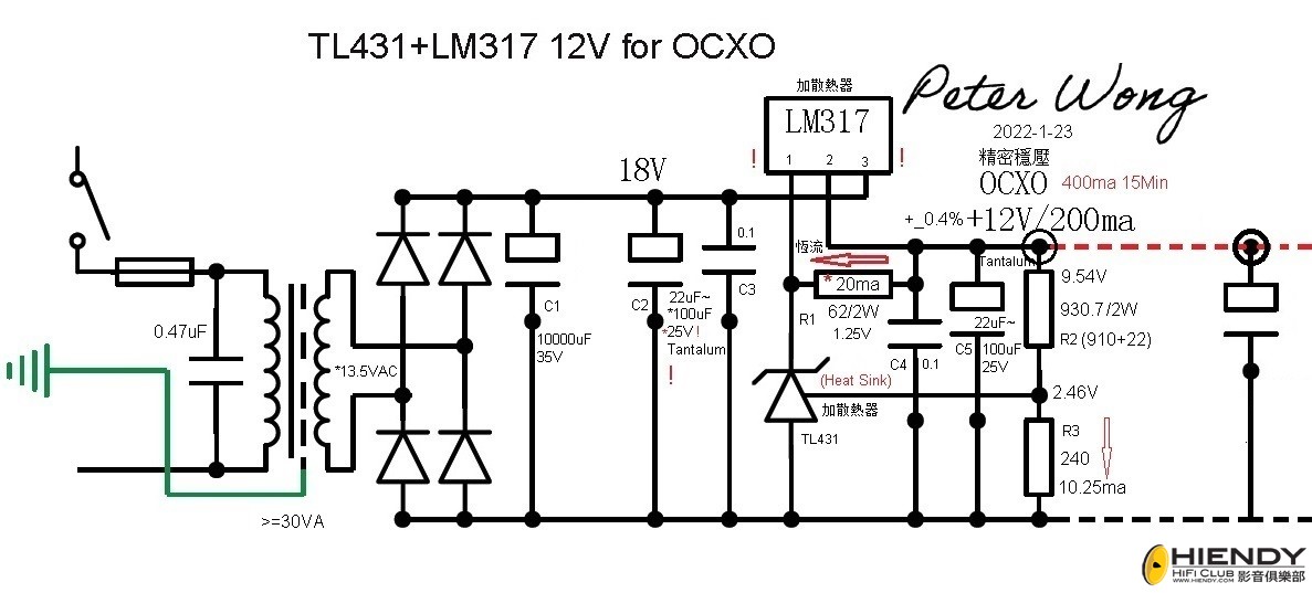

12V OCXO在超過12.3V電壓後調高一點就聽到聲音漂﹐再調高一點就聽到聲音正常﹐再調高一點就聽到聲音又漂﹐因此DIY一個入門級精密穩壓電源。

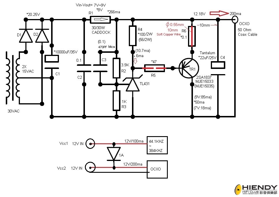

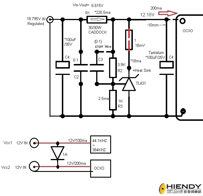

時鐘輸出部份全部方波﹐要求電源響應高速﹐因此用TL431擴流並聯穩壓﹐電源調整管串電阻後可以並聯任何容量電容﹐不並電容也不自激。R1用120 Ohm就有10ma的恆定電流給TL431﹐出于TL431聽感考慮才上20ma﹐TL431並聯10uF電容會影響響應速度﹐試聽幾日都沒聽到自激﹐德州的TL431的電路例子中也沒並任何電容﹐如有自激也是在R2負反饋電阻上並幾百PF電容解決好D.
該一種電阻限流並聯穩壓關鍵在限流電阻﹐用CADDOCK電阻即時清晰﹐煲一個星期會有陶瓷聲﹐煲兩個星期後正常。用電阻限流目的是保障足夠的帶寬來應付由無數正弦波組成的方波.跟鋰鐵電池比較過是動態內阻更低﹐不過電池在試聽中感覺整個音頻段相對比較平坦.C4 100uF鉭電容焊接前用ESR表檢測是0.1 Ohm﹐貼在電路後檢測可能ESR表輸出的脈沖使電容充電令並聯穩壓電路工作﹐4位數字的ESR表讀數為零。

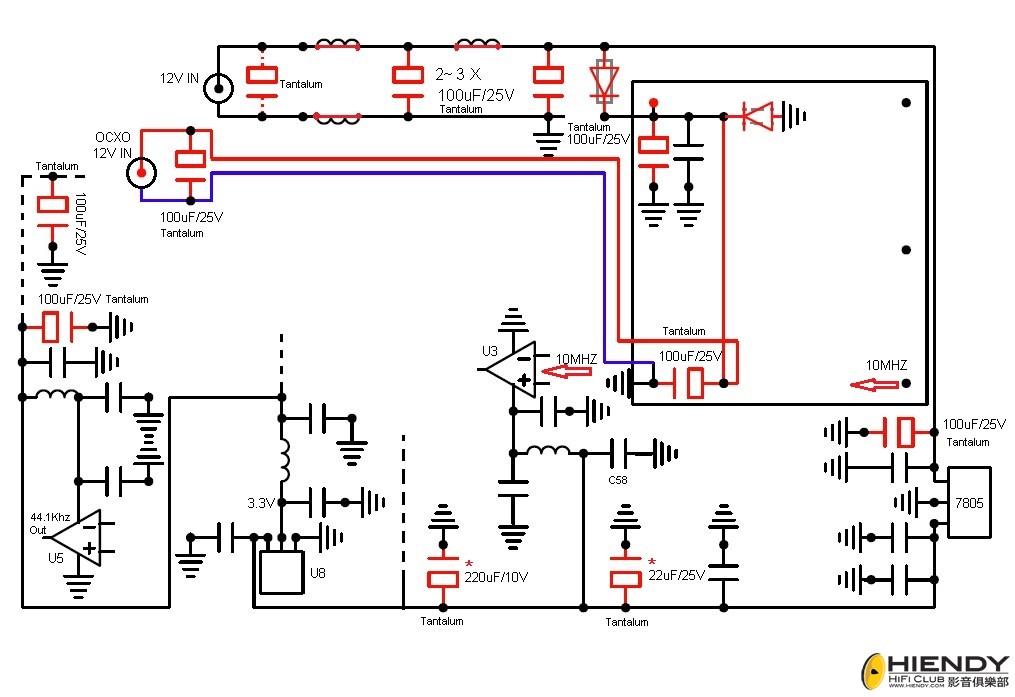

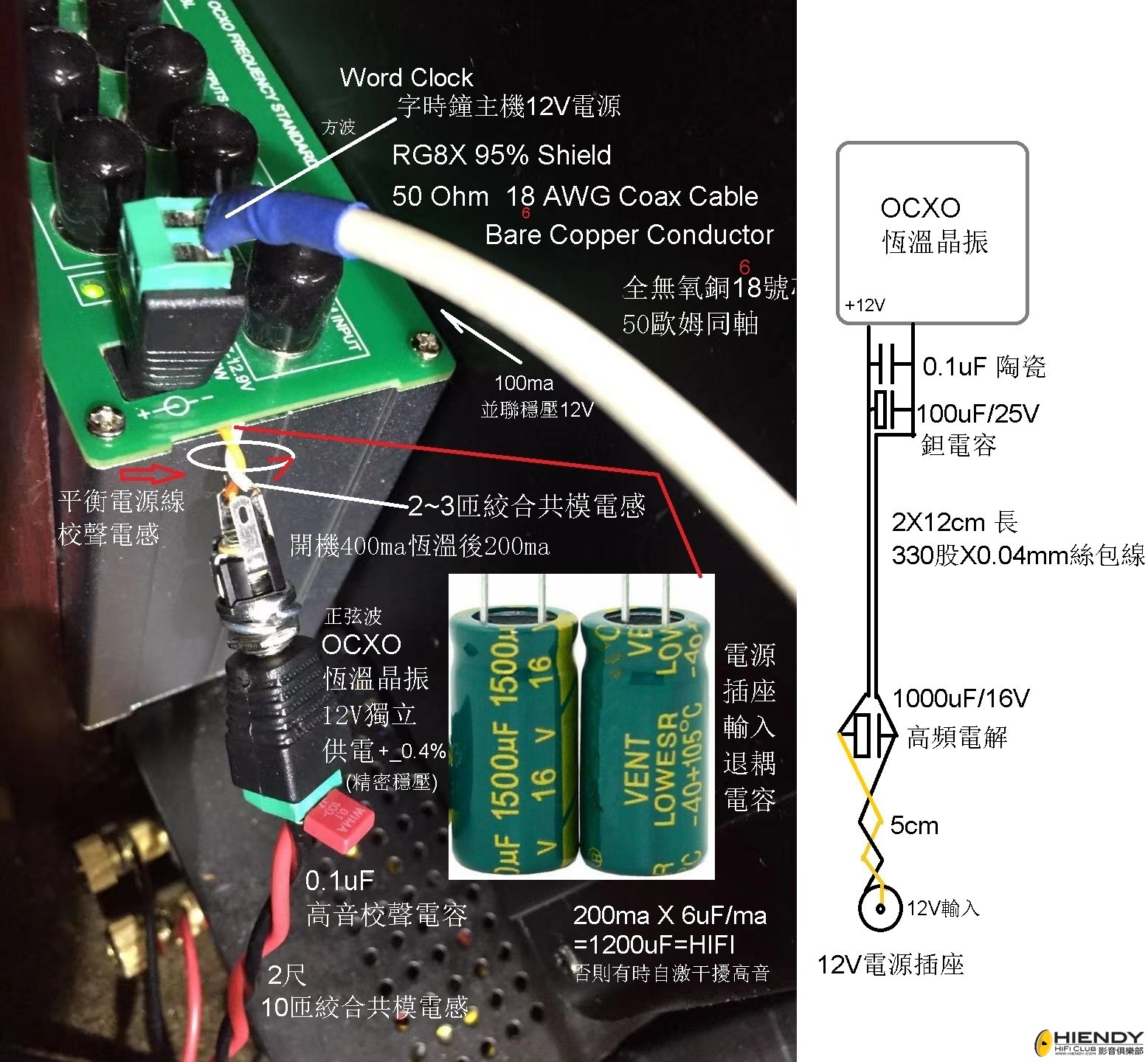

恒溫晶振輸出是正弦波,穩壓電源輸出電容按照生產商要求做外,電源插座退耦電容及晶振接地貼一個100uF/25V鉭電容,用22號塑皮電線連接晶振正電源輸入,以1ma 1uF就不會出現低頻自激,輸入用1000uF/25V左右液鉭電容低音更好, 不過后面貼100uF/25V听感沒有那么平坦,改貼10uF/25V左右鉭退耦電容;如果沒有合适的鉭電容就用音頻電解電容,用開關電源濾波電解電容听感不平坦。
方波電路原機輸入用開關電源濾波3X1000uF/16V電解電容,但音色不穩定,全部換100uF/25V鉭電容。3個電容全部用1000uF/25V液鉭電容更好聲。

有時感覺使用性能更差的鋁電解反而聲音更好﹐是因為鋁電解煲24小時就開始穩定﹐而鉭電容要煲72小時後才開始穩定。拆除三個1000uF/16V鋁電解換1000uF/25V液鉭聽感好無疑﹐但三個液鉭已經超過該鐘的價值﹐因此拆除三個鋁電解後7805輸入貼一個100uF/25V鉭電容﹐輸入在拆除電源10uH(100)電感位置貼一個100uF/25V鉭電容低音在煲48小時後已經接近平坦﹐拆除電源輸入共模電感用跳線代替﹐清除底部陶瓷電容保留輸入極性保護二極管﹐如此就有位置多貼一個鉭電容來校聲。
OCXO接地腳貼100uF/25V鉭電容(底部貼紙絕緣)﹐如此獨立電源從接地腳輸入消除共地干擾﹐拆除當初在OCXO正12V電源輸入腳100uF/25V鉭電容﹐保留原機10uF MLCC陶瓷電容﹔
煲48小時後發現原來“高音干擾”聲及不平坦聲來自三個1000uF/16V鋁電解。
原先以為電源自激干擾高音所加的消自激電容對高音的影響非常大﹐訂幾種大小不同的雲母電容(Silver Mica)調到最小電容值﹐如果不自激而且穩定﹐不用電容更好聲。
TL431加MJE15033/15035擴流的12V/100ma並聯穩壓電源跟12V鋰鐵電池﹑LM317+TL431精密穩壓12V電源用在ART Word Clock Sample Rate Generator 中39ma晶振電路獨立供電﹐12V鋰鐵電池﹑LM317+TL431精密穩壓12V電源聽感相差不多﹐換上12V/100ma並聯穩壓電源聲音即時圓滑而且聽到電源低頻波紋走過的感覺﹐就如視頻干擾波紋走過的視覺一樣﹐但聲音非常柔軟。很多音響前輩將兩倍電流儲備在電源調整管中用能量來音質。而本人實驗過TL431加MJE15033/15035擴流的12V/200ma並聯穩壓電源用在OCXO中聽感實在不如其他電源及電池﹐可能是實驗的電源調整管電流跟OCXO的工作電流1﹕1不足﹐加上MJE15033/15035 fT不如LM317有關。

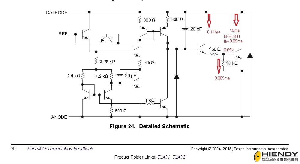

TL431內部基本上是工作在Class AB
So正備料用對講機發射驅動管DIY一個比TL431更高速響應的Class A並聯穩壓做時鐘脈沖輸出電路12V電源。將44.1KHZ~384KHZ波紋引導入並聯穩壓電源以同步短路方式濾除。

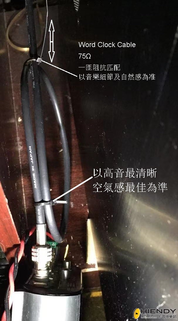

聽感跟內時鐘差不多是因為75 Ohm鐘線阻抗匹配有偏差﹐按圖一匝解決。

在MJE15032/15035加入一個二極管提昇低音﹐實際上多一個0.6V基准電壓﹐同時也改善該級直流放大的線性。 當外來電壓下降到電源調整管電流13ma時高音反而上昇。
已經接近電池音質﹐是一個可以接受的並聯穩壓電源。電源僅鐵芯接地的聽感可以。
圖接法是當開機時OCXO發熱器工作﹐電流400ma﹐此時並聯穩壓的電流不夠﹐二極管導通﹐電流從Vcc1補足﹐Vcc2電壓比Vcc1 0.6V,即11.4V﹐當溫度穩定後電流下降到200ma﹐該接法反而聽不到發熱器補溫時的音色變化﹐因為並聯穩壓削平了頻響。
OCXO的溫度控制部份不做兩個腳讓用戶可以選擇完全獨立供電是一種產品的敗筆﹐特別是用PWM脈沖做溫度控制更必須獨立電源。

最後選擇用TL431加MJE15033擴流﹐TL431擴流調試實在不易﹐由于TL431開環直流放大倍數在10000以上﹐動態內阻在0.22 Ohm﹐單TL431並聯穩壓沒有高音﹐加MJE15033擴流後開環電流增益太高出現過沖的聽感﹐因此圖將電源調整管基極串47 Ohm電阻後最終使高音粒粒分離。該電源無論用在方波電路還是晶振電路都表現不錯﹐即使電源調整管只有10ma同樣表現出色。

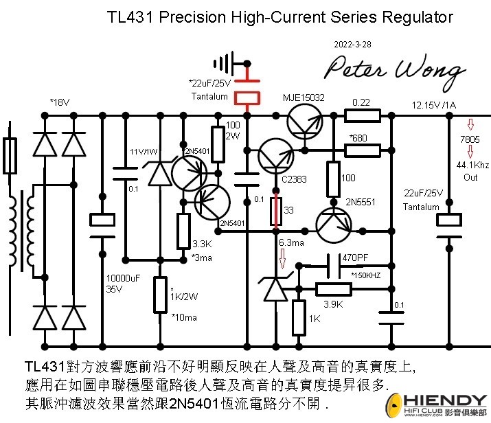

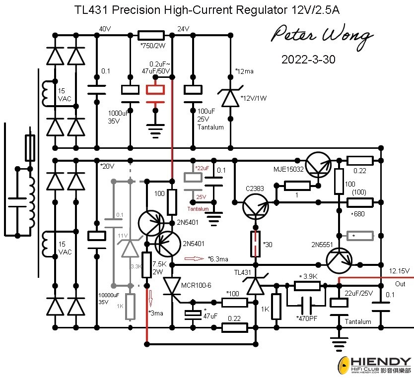

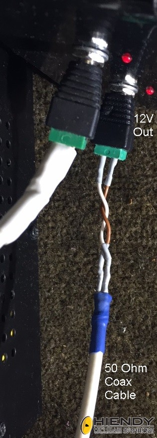

电源动态内阻重组跟音频数据重组同样重要,在稳压IC厂家提供的数据中唯有TL431对100KHZ方波响应最好,之前44.1KHZ/48KHZ时钟输出部份12V电源用LM317+TL431组成的稳压电源因为多次换电源线短路击穿LM317;因此改用分立件加TL431稳压,用两个2N5401给TL431恒流供电,470PF超前补偿电容刚好不自激,开始煲机时不要理会是否有点自激及没有高音,48小时后高音自然提升,72小时后电源输出50 Ohm同轴电源线串联一段1寸左右的CAT7数据线扭转调整电感量使高音最清晰,跟调整录音机磁头感觉相近。

最後兩路電源用同樣電路﹐恆流--TL431並聯穩壓-復合晶體管射極跟隨輸出﹐不用輔助電源同樣優秀﹐響應速度完全滿足44.1KHZ時鐘脈沖要求﹐加上兩條同軸電源線接一寸左右絞合線旋轉校聲﹐可調整到高音准﹑中音人聲好﹑低音結他弦動清晰。一寸CAT7絞合線調整三星期左右就扭斷﹐可能用更軟的金屬線更耐用。

之前以為OCXO 26度C以上頻率漂移﹐實際上是U19在房間溫度26度C以上時紅色LED不斷閃亮-頻率沒法鎖定﹐用手指壓住該晶片感覺溫度不高﹐手指幫助散熱30秒後恢復正常﹐外殼在U19位置開孔加風扇散熱同樣恢復正常﹐當房間溫度在29度C後風扇散熱無效﹐判斷為晶片質量問題。5V穩壓型號為中國產芯片﹐其他型號看不清。
