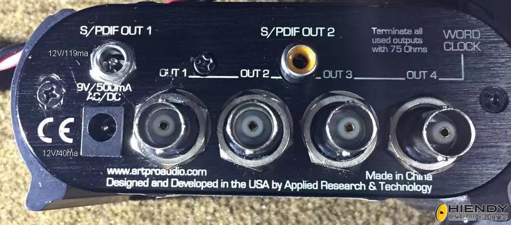

該鐘原配變壓器使用初次級分離結構﹐交流9V輸出插入該鐘交直流輸入插座後經一個共模電感後接橋式整流﹐經一個2200uF濾波後接兩個穩壓塊﹐LM1117穩壓7.5V及 LM7805穩壓5V。作為播放還原用接Sound Card或DAC解碼即失去細節﹐用一個二極管隔LM7805及加470uF濾波後細節重現。
分開兩個獨立電源輸入後音色比較有特色﹐但音色跟隨溫度變化比較大﹐將所有電解電容換成能穩定工作在120度C的鉭電容後發現解碼後低音及頻率響應不平坦﹐檢查發現 LM7805穩壓輸出腳沒接任何電解電容﹐輸出腳並100uF鉭電容後頻率響應平坦﹐第二日發現低音不足﹐5V再並一個220uF鉭電容後低音可以聽到低音結它弦動兩次。
不同的電源及不同的電源電線都有不同的音色及聽感﹐但無論用何種電源或電源電線時鐘輸出波形都如電腦畫出來一樣都是無限接近90度的方波﹐眼睛根本沒辦法分辨任何變化﹐但能聽到明顯分別。
Vcc1 12V/40ma用上12V/6800maH鋰鐵電池後二胡聲明顯柔和﹐僅是力度沒有線電好......
