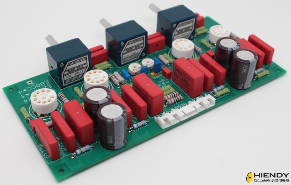

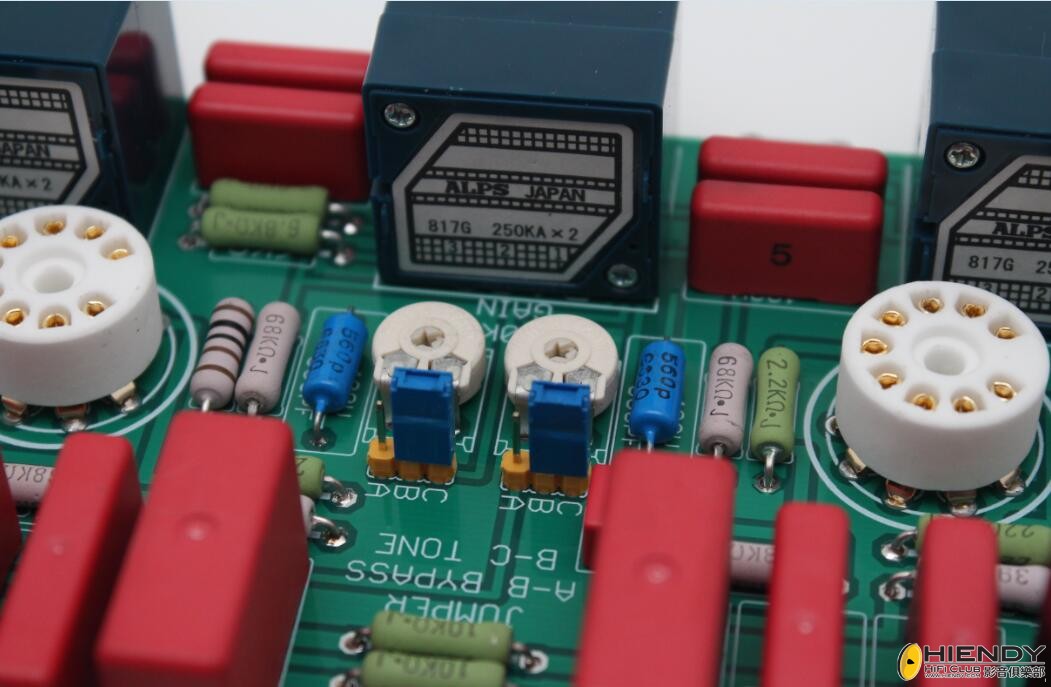

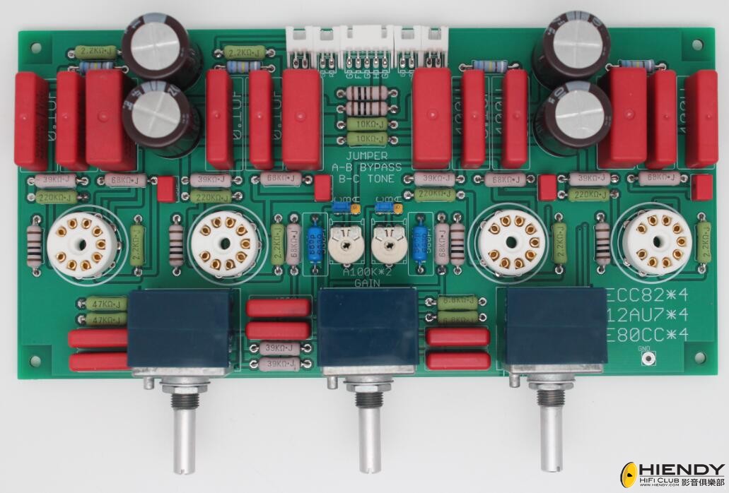

對於中級或高級的發燒友而言,電子管器材則是必不可少的設備,然而當今的發燒音箱往往都是比較難推動的,因為分頻電路吸收了絕大部分功率輸出,採用電子管功放的輸出變壓器已經不能滿足音箱的需求,然而解決這一問題最好的方法就是採用前膽後石。前膽後石是對音樂表現具有非常明顯的提升,在論壇或者一些發燒圈內的電子管前級,幾乎千篇一律的閹割掉了音調部分調節電路,例如網上的那些馬蘭士7的電路。就是閹割之後的作品。還有風靡初燒的馬蒂斯前級,亦或是JADIS等全部是採用線放模式而非音調調節。那麼對於我來說缺少這個音調調節肯定不能將電子管的音效發揮到最佳,所以必須增加音調調節電路。故此採用最原始的大盾音調控制電路。因為含有音調控制所以採用極間反饋模式,放棄大環路反饋。中間安裝有極間增益電位器,可以很容易控制輸出電平,亦可控制聲道平衡。12AU7那是肯定不可缺少的。對於我來說情有獨鍾的是E80CC,但是目前價格還是望而卻步的採用ECC82/12AU7。電容自從製作紀念版TDA1540D後,尤其鍾愛WIMA的顏色,明知道大陸銷售的全部都是高仿,但是還就依然應用。只是出於對他的顏色喜好。對於我來說阻容產品不值得過多投資,原裝的WIMA很難購買到。這種高仿也好其他的等價格也好,只要容量滿足不漏電對於我來說亦是足夠。因為阻容的提升是花大價錢獲得最小利潤,電路方面的提升則是真正的質變。面板三枚電位器依次為高音調節,低音調節,輸入音量調節。有了音調控制那麼低音直達心臟,高音震碎玻璃不再是夢想。還記得年輕時的座右銘:只要錢到位,玻璃全震碎。
