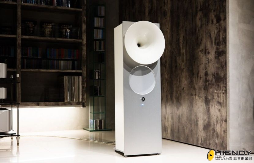

OPUS 1是德國喇叭品牌Avantgarde最新上市產品,全主動設計與優異的聲音表現令人眼睛一亮,入門款價格且不需擴大機伺候讓OPUS 1的性價比直線上升,這可能是預算或者空間有限的音樂愛好者最適合追逐的目標。Avantgarde業務經理Jérôme ANDRE此番來台也針對OPUS 1做了詳細說明。
在不久前我們做過一次OPUS 1的評測,我們的評價非常高,他具備價格優勢、簡化優勢、外觀優勢以及品質優勢。以往的Avantgarde產品就非常注重內外兼備的設計,技術、聲音與外表都是high-end精品級,而且不斷地研發進步,從被動式到搭配低音擴大電路的半主動式,到現在的全主動式,箱體材料與號角設計也一直有不同的突破,但以往障礙在於佔用空間較大,而且價格比較貴。但從蜂鳥Colibri推出後就可以嗅到原廠想要朝相對平價的價格帶邁進,Colibri在聲音、製作和美貌上創造出超凡水準,市場反應也給足原廠信心,於是OPUS 1毫無懸念的登場了。
OPUS 1並非是Colibri的升級版,這是Avantgarde首度推出只有全主動式選擇的喇叭,其他型號是有選擇彈性的,因此在產品類型上無法類比包含Colibri在內的任何一款Avantgarde產品,但無疑是繼承過去技術和經驗的結果。OPUS 1的高音單體與低音單體乃至號角都是重新獨立設計,沒有沿用其他型號的成品,他們曾嘗試使用Colibri既有的號角,但聲音沒有達到要求,因此重新設計開模OPUS 1的專用號角。
OPUS 1每支喇叭具有1個1”中高音單體搭配號角負責700Hz以上頻段,1個10”非號角的中低音紙盆單體負責700Hz以下頻段,2音路設計下整體頻段響應為35Hz~20KHz,用家不必要另外搭配超低音喇叭。OPUS 1不帶音量控制,用家可搭配具備音量控制的訊源,使用XLR端子的訊號線分別連接左右聲道,能夠維持長距離傳輸訊號強度。

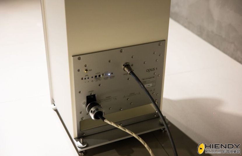

OPUS 1本身內建2組獨立擴大電路分別驅動2個單體,中高音單體使用壓縮單體與號角設計因此只需要使用10瓦的AB類擴大電路即可,前1瓦為純A類輸出,Jérôme ANDRE強調由於103dB效率極高,基本驅動需求很難高於1瓦,所以大多數時間都能保持在純A類狀態。中低音單體搭配D類250瓦(8歐姆)的電流驅動擴大電路,這與其他高階型號電路是類似的。
同時OPUS 1也具有低頻DSP調整功能,不必電腦連接,直接在背面板上有按鈕可調整,搭配燈號提示,內建共7段預設參數,會改變700Hz以下的頻率曲線,用家只需要直覺地嘗試去搭配自己的聆聽空間和喜好即可。在OPUS 1背面面版的底部設計一個低音反射孔。
Jérôme ANDRE說OPUS 1僅提供類比端的全套服務,不內建數位串流,他們希望產品使用壽命是長久的而非兩三年後就落伍了。數位領域變化太大,就算留下升級空間也並不一定能搭配未來不可預測的更新,因此OPUS 1專注在變化相對小很多且很穩定的類比端,訊源這部份就讓用家自行去選擇,也不妨礙升級空間。外觀方面,OPUS 1提供黑白兩色箱體與黑白兩色號角,可以交叉搭配,如果需要其他顏色則需客製。

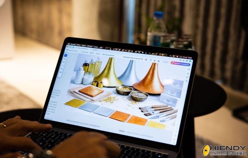

Avantgarde在外觀上十分有創造力,他們與一家德國高級金箔裝飾公司達成合作,將會為用家提供客製號角外觀選配服務,可在號角上貼上金箔、銀箔和銅箔,這間裝飾公司專為私人遊艇、飛機和頂級傢俱服務,做工品質極為優異,當然價格上也比較高貴一些,但能夠給予用家更獨特的身分象徵。

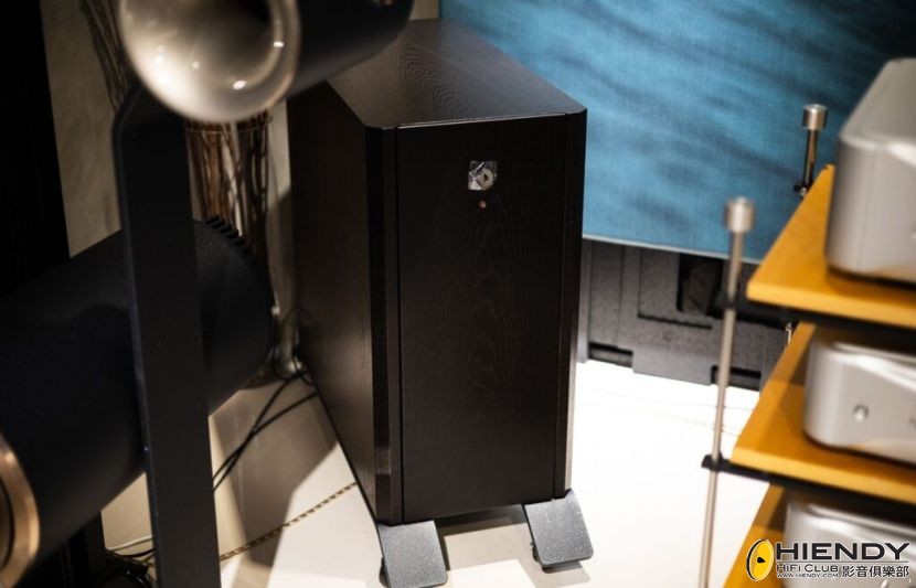

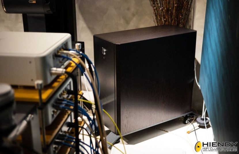

另外有項新產品是比較少人知道的,便是Avantgarde Twin Sub超低音。主要為了提供Avantgarde高階用家在空間有限下搭配使用的,過去原廠在Trio旗艦喇叭上搭配亮相的是Spacehorn這樣的大型超低音喇叭,效果超群卓越絕對是最速配的,但問題是體積實在過於龐大,很多用家購入Trio之後難以再擺放Spacehorn,因此Twin Sub超低音捨棄號角設計,提供更小佔地空間的解決方案。Twin Sub內部使用2個12″型號為XB12的低音單體,這與旗艦Spacehorn使用的是一樣的,單體向下發聲因此在Twin Sub的各個角度都看不見單體。
在Trio的設計中低頻透過號角自然截止頻率在100Hz左右,因此Twin Sub設計便是由此頻段開始銜接,市面上多數超低音喇叭會著重在70Hz以下,導致與Trio一同使用時會有銜接問題。Twin Sub內部具有2組500瓦擴大電路,並能夠透過DSP調整EQ,因此Twin Sub也能夠與其他任何喇叭一起使用,不限品牌,無論是使用一個或是兩個都能夠達到極佳表現。
當天搭配Esoteric器材使用,但僅使用一部數位串流訊源,Avantgarde OPUS 1能夠做到極簡系統中極具水準的音樂重播,非常適合空間有限或不要繁瑣系統的用家使用。
