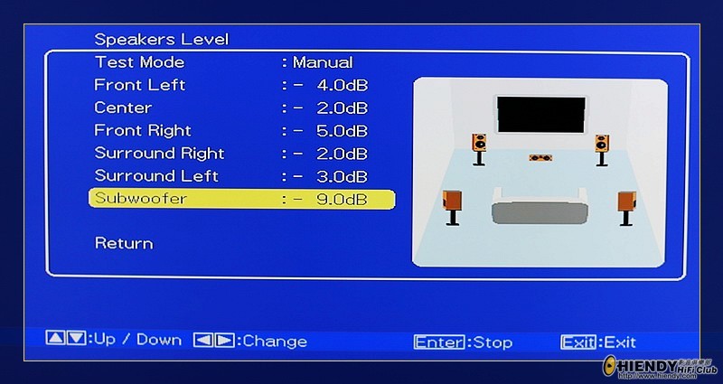

3)Speaker level係由馬仔自動調教出來的,數字全部為負數,於是在測音錶嘅協助下,
    及以中置0db作為基標準,大幅度提升各喇叭音壓,特別在超低音方面。

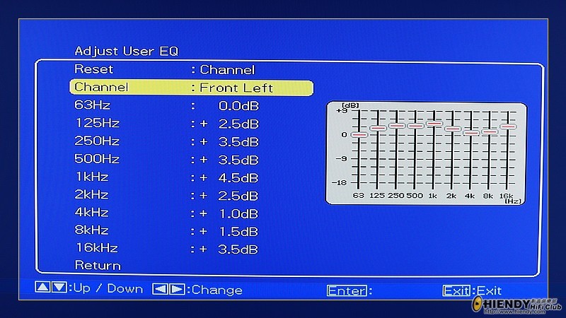

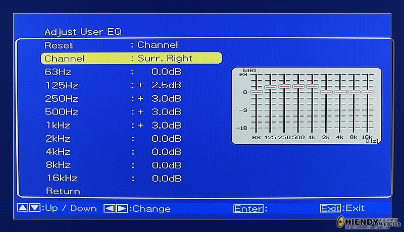

       將中置及後置略為校2-3db
4)再因應中置人聲唔多出,及各喇叭嘅強弱微調EQ作補償盡量平衡聲音。
5)最後當然用幾隻試音碟去fin-tune啦。
