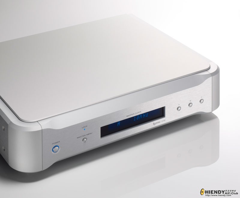

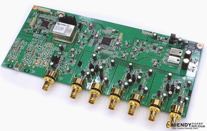

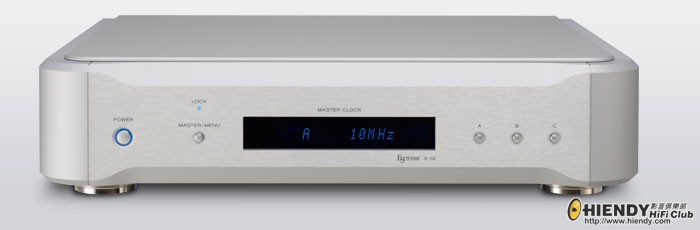

New OCXO module is more accurate (+0.01ppm) than the G3X :
http://www.esoteric.jp/products/esoteric/g02/index.html

唔知Phase Noise/Jitter 如何? 其實PPM對Audio來說用處不大,Phase Noise/Jitter 更重要,由其喺低頻時(<10KHz,e.g. 1KHz, 100Hz, 10Hz)時的Phase Noise 最重要。

岩岩問左..好有可能係4月底香港先有. 價錢未知. 不過跟據yen紙定價慣例..應該3皮多d, 雖然未去到G0Rb原子鐘級數. 但係support 10M, 又係全新design..外型又同新系列eso機夾晒. 真係好有興趣
クロック出力 44.1kHz系列 44.1/88.2/176.4/352.8/705.6kHz
1.4112/2.8224/5.6448/11.2896/22.5792MHz
48kHz系列 48/96/192/384/768kHz
1.536/3.072/6.144/12.288/24.576MHz
共通 100kHz、10MHz
端子 BNC不平衡
出力レベル 矩形波 (TTLレベル/75Ω)
周波数安定度 ±0.01ppm以内(-20°C~70°C)
周波数精度 ±0.01ppm以内(出荷時)
出力クロック安定時間 電源オンから発振器安定まで:約15分
PLLロックタイム:約1分
基準周波数入力 入力周波数 10MHz (±10ppm以内)
端子 BNC不平衡
入力レベル サイン波:0.5~1.0Vrms/50Ω
矩形波:1.5~3.0Vpp/50Ω
一般 電源 AC 100V 50/60Hz
消費電力 14W (ウォームアップ時)、10W (安定時)
外形寸法(W×H×D) 445mm×106.5mm×360mm(突起部含む)
質量 10.2kg
付属品 電源コード
