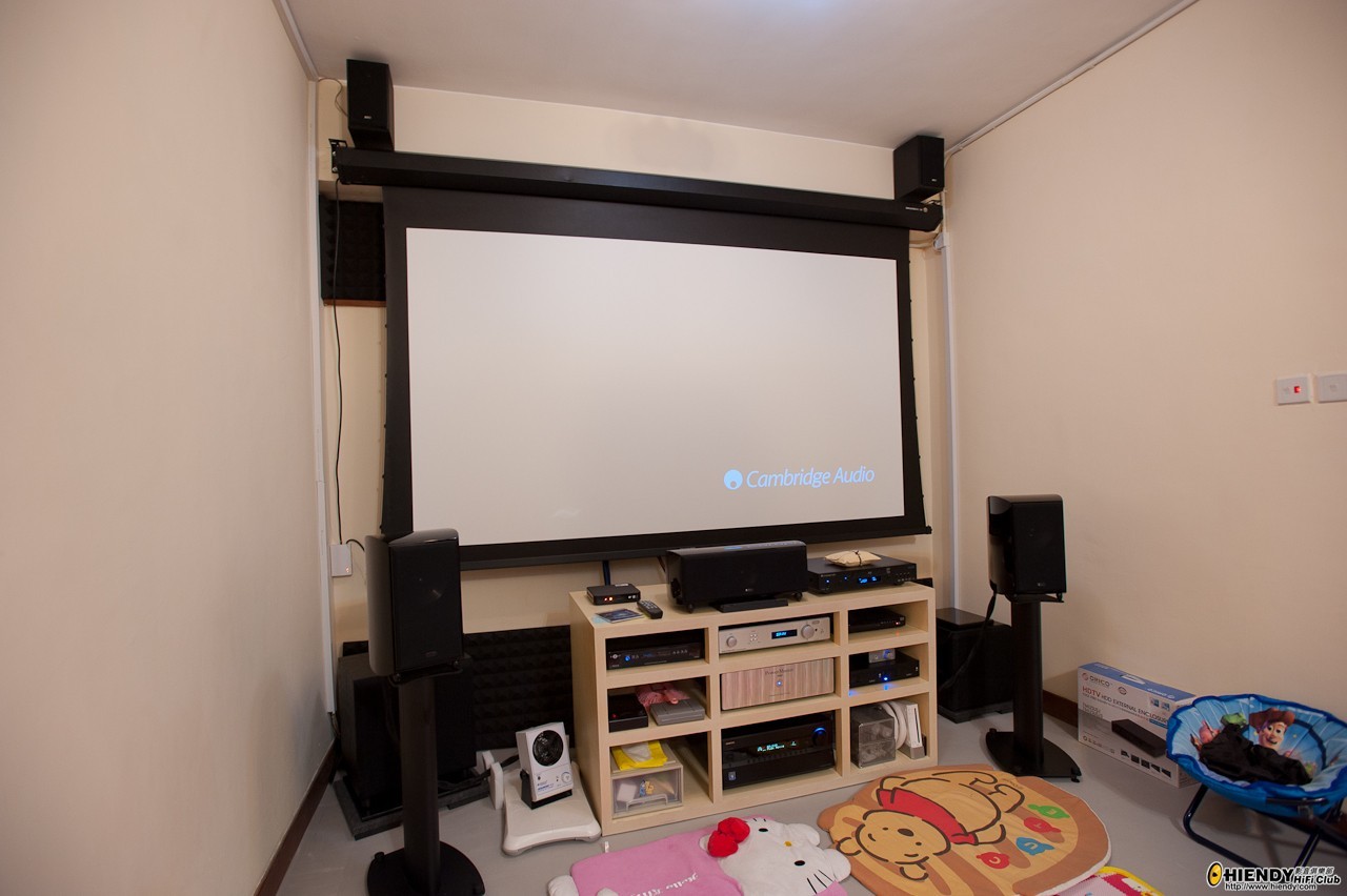

正前方器材一覽 :

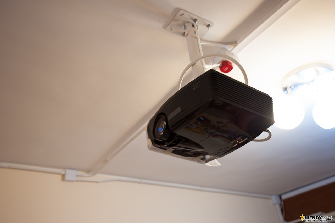

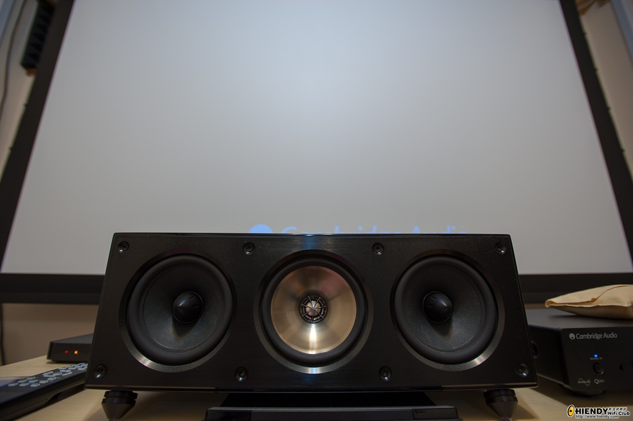

三菱HC4000DLP投影機 :

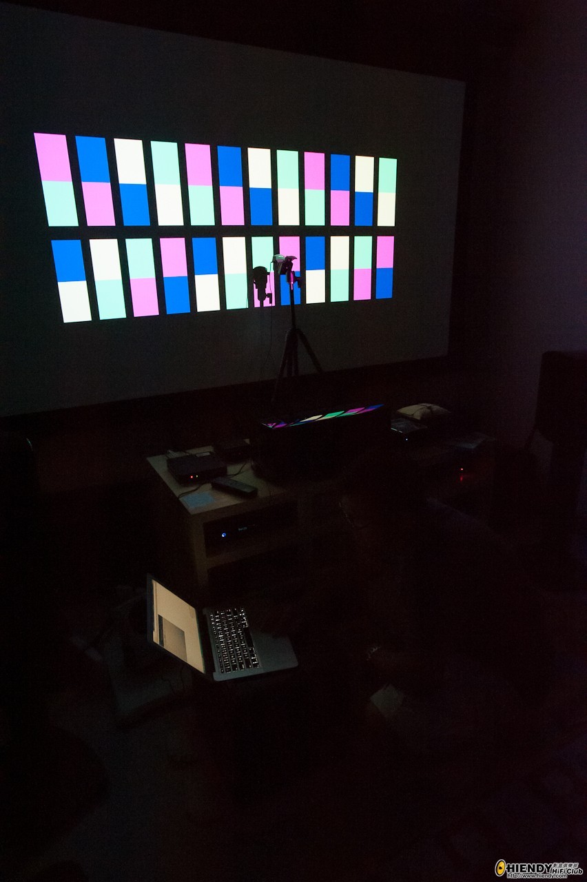

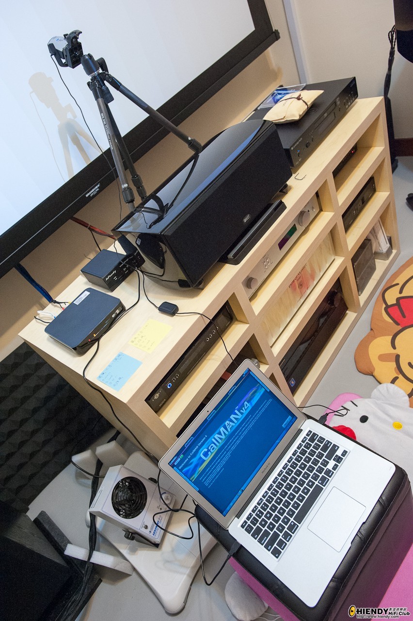

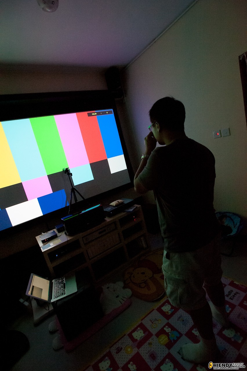

當日小弟因有工事在身,未能係中午到達!得知chrisclw版主會先做影像調校, 就我當日所見,chrisclw 用一部生果電腦加一個光感測儀器,一步一步慢慢校出標準ge畫面,睇到相片,相信你都會感受到果種專業精神。校完之後,再開片一試,5秒唔到,聽到有人大叫一聲,嘩!真係靚咗好多喎!
哈哈!一個專業ge調校真係唔少得!
當日效畫面用ge器材 :
正在用一個個步驟去設定畫面 :
最後用濾鏡校正顏色

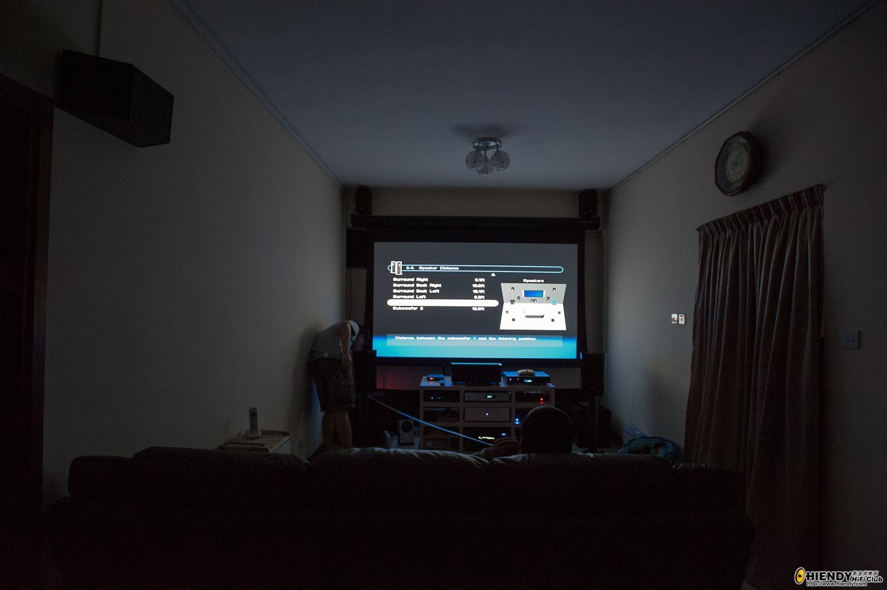

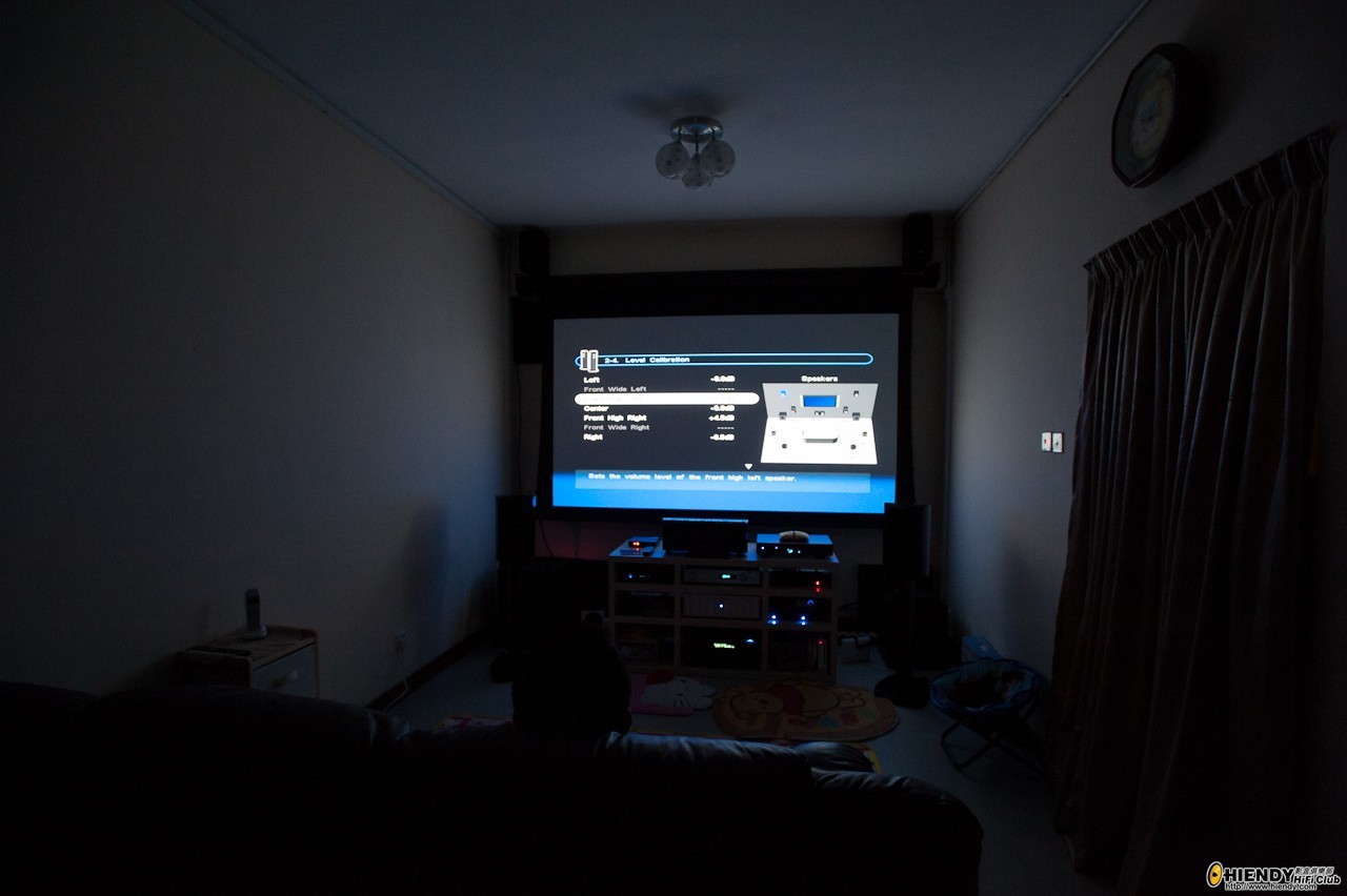

嚟到音效調校,百事佬即時坐上皇位,拿出一隻"有前冇後,過左罷就"ge AV研習班試音天碟出嚟大叫一聲:第5段!跟住豬賓版主就"啪啪拍拍"開機一試,原來係"百事佬推介"ge破曉開戰直昇機一段,之後再嚟聽艷舞巨聲測試環繞聲一段,只見百事佬眉頭一鎖,用沉重ge語氣道出:前後環繞唔太連貫,後環繞包圍感扁弱,前聲場背景音效較暗。

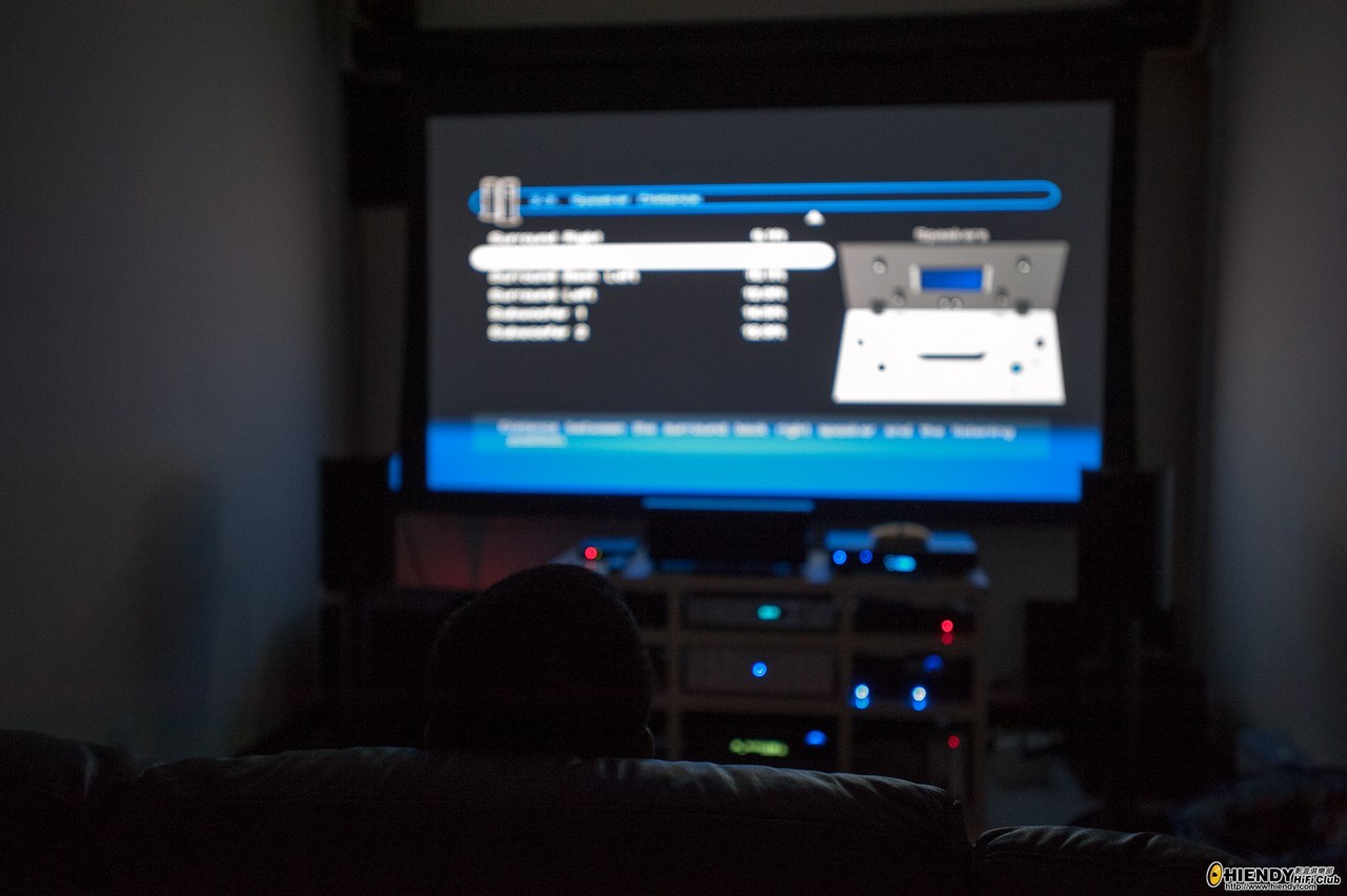

我地三個人你眼望我眼,都有相同感覺。於是百事佬手執搖控,從聲壓、距離、分頻點、EQ 等多方面續一調校。經過大約20多分鐘調校之後,大致見到百事佬點點頭之時,喂!過得嚟聽野!各就各位之後,再播番先前兩段。吓!咩事?得喎!前後環繞件頭連貫番,後環繞移動包圍感明顯咗,背景音樂同音效有番分離感,正喎!係我地正想收隊之際,輕佻ge百事佬就話:"未得,仲差少少!",咩料呀?買關子?
百事佬後尾枕 , 呢張做wall papper一流 :
正在設定聲壓 :
豬賓版主同百事佬合作設定距離 :

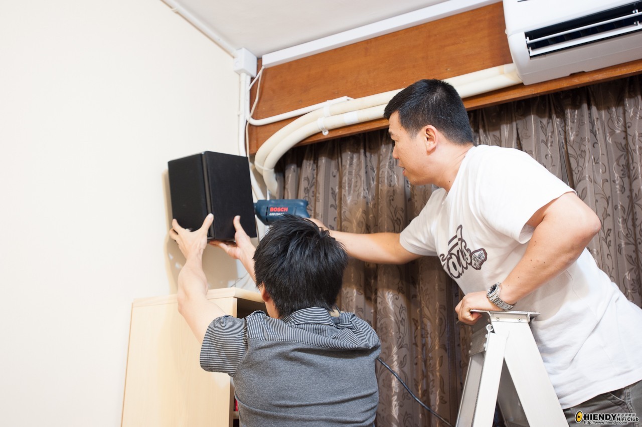

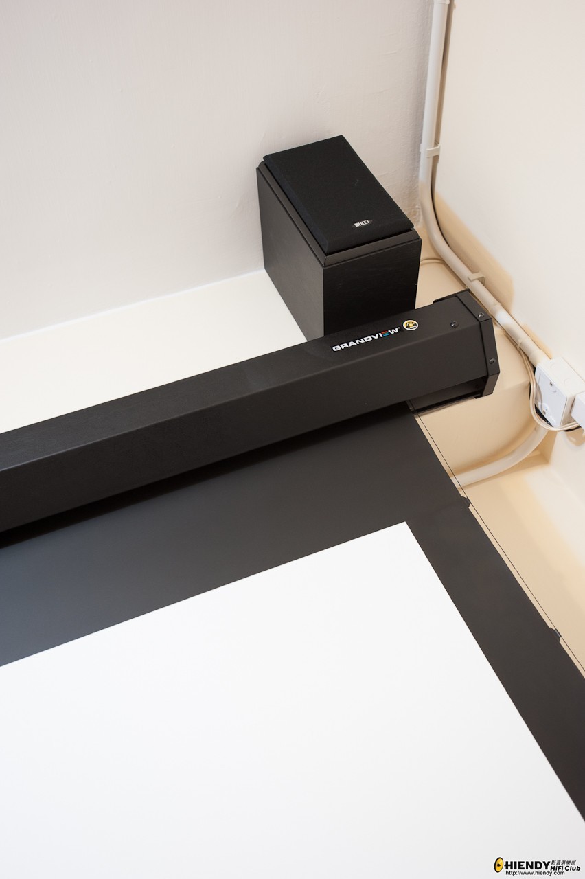

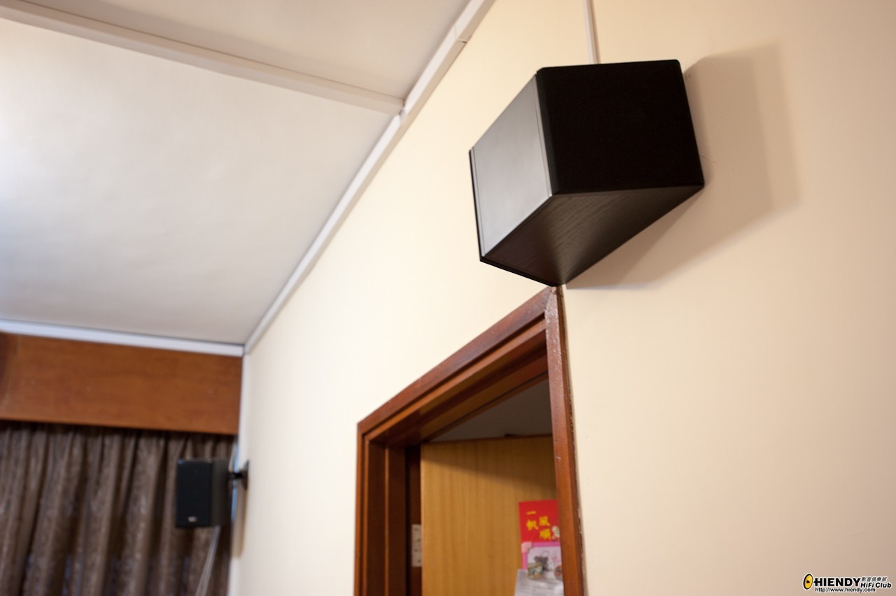

上回講到輕佻ge百事佬話仲差少少,究景差D咩呢?百事佬揮手一指,就係呢對喇叭。吓!對surroundback?嗯!之後百事佬"係咁咦"問吓豬賓版主意見話要移位,移到去冷氣機左右兩側,正當豬賓版主思前想後之際 ....電鑽係邊?有冇水平尺?螺絲批呢?有冇梯呀?我眼見豬賓版主半推半就之下,把一件件工具準備好,開始做野。
兄弟開工!百事佬即時變咗三行佬,三兩下手勢,就拆咗對後中置喇叭出嚟,再用水平尺同拉尺度位鑽窿,四人合力唔使25分鐘完成。最後少許toe-in對喇叭,大功告成。百事佬、chrisclw同埋我,你一言我一語:嘩!正到呢!嗱!幾好睇!眼見身邊ge豬賓版主一臉無奈,小弟只可深感同情。都係果句啦,有咩事就賴"百事佬"啦,哈哈 ~
我同百事佬正在合作拆喇叭 :
度位安裝中 , 你睇"百事佬幾危險" :
安裝完成圖 :

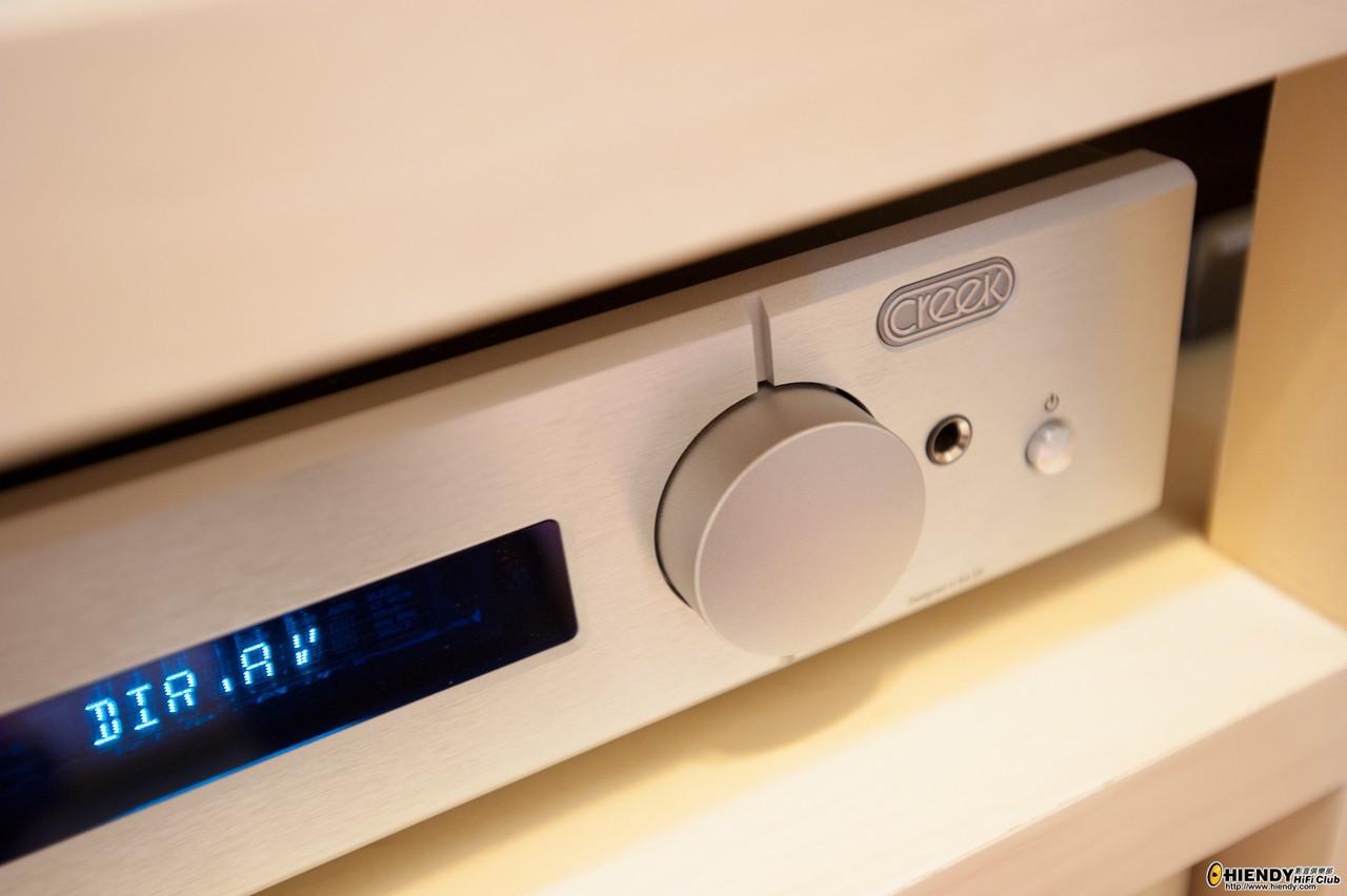

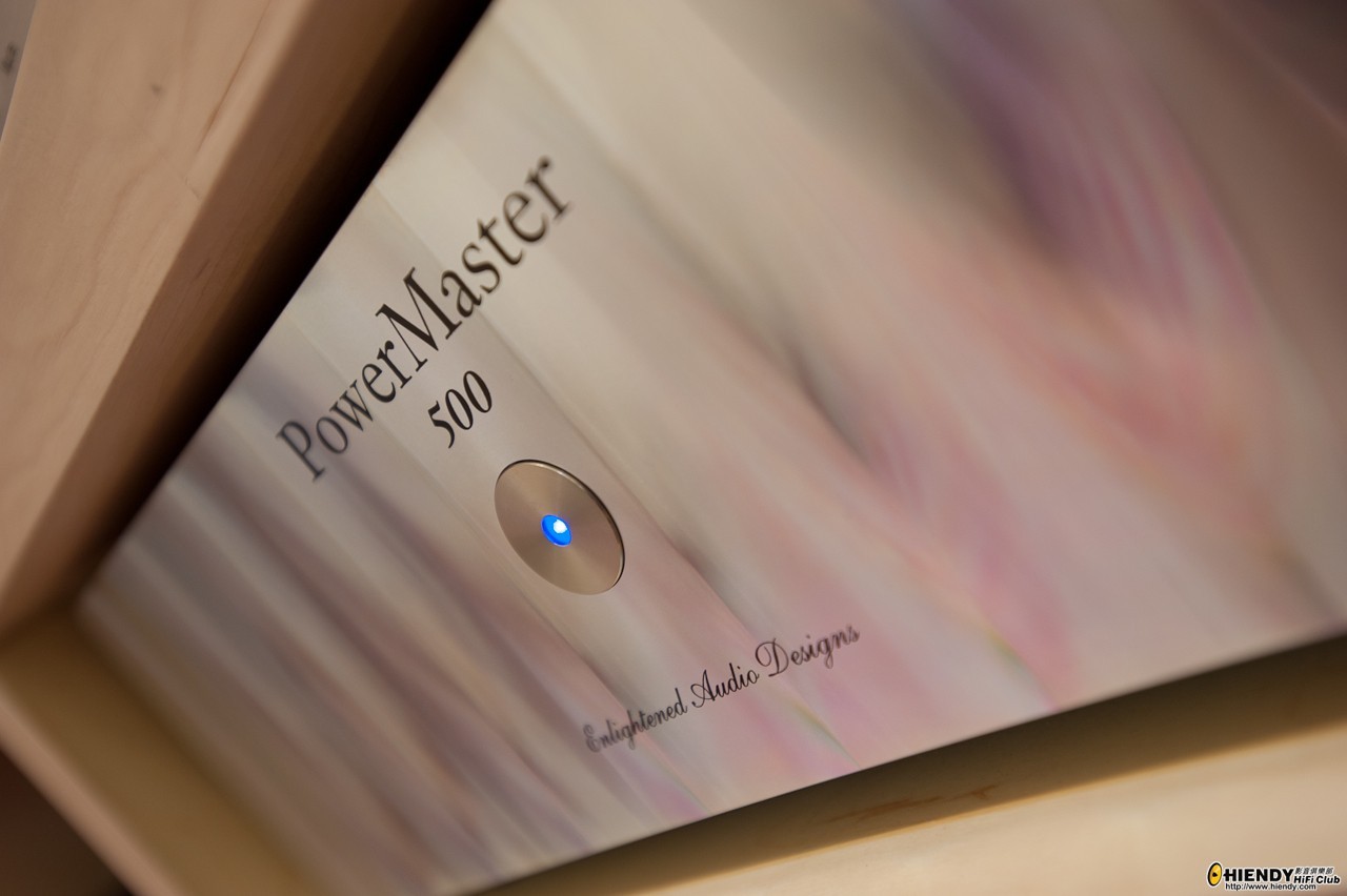

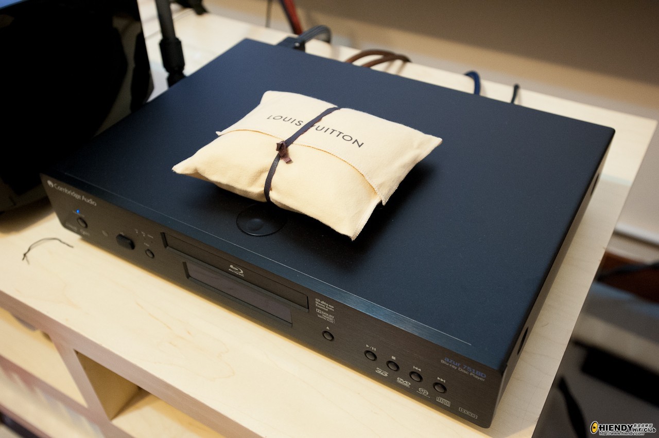

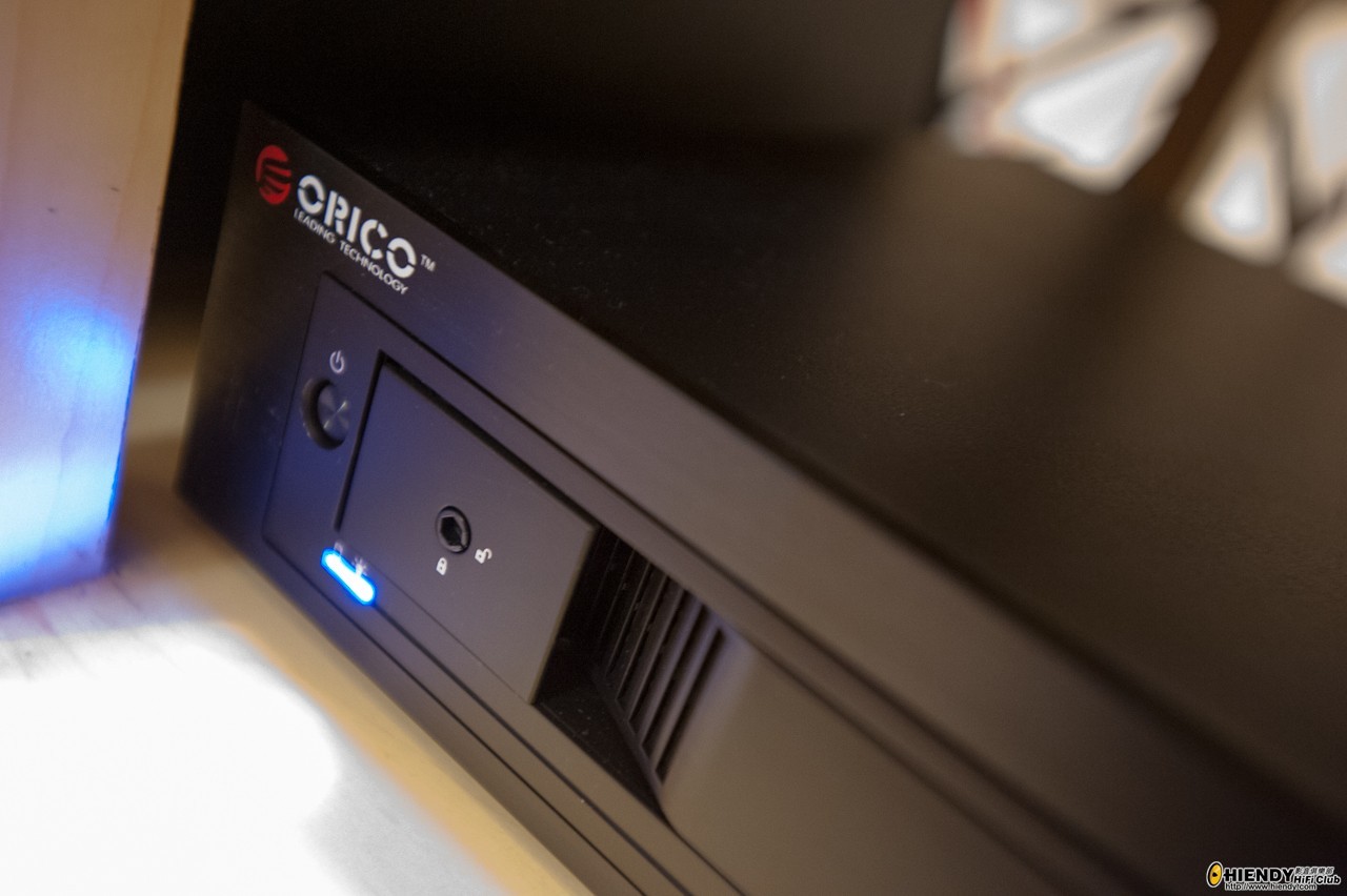

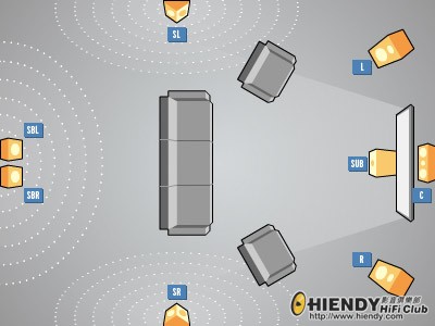

想請問點解將左右喇叭改位置到冷氣兩旁呢?
是否效果更佳呢?
 樓主| 發表於 2012-6-22 21:14:11 | 顯示全部樓層
Fayefei 發表於 2012-6-22 21:05
是否效果更佳呢?
菲E , 果對喇叭係surround back , 先前豬賓安裝左係兩邊牆上面 , 後環繞感覺比較空虛 , SB正常都係 , 係皇帝位近正後方比較好 ~
