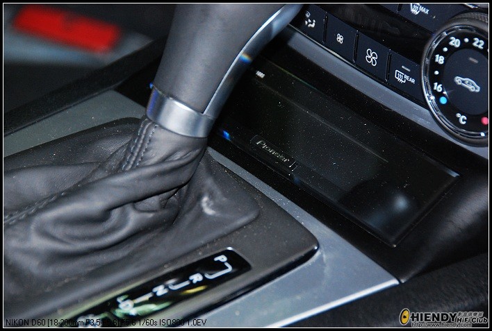

PIONEER XDV-P650

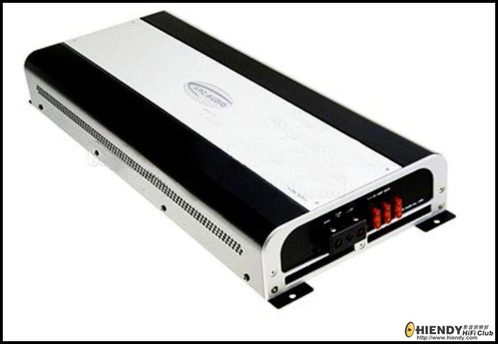

ARC 4000SE / ARC 2300SE

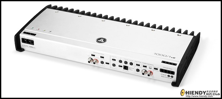

JL SLASH 1000/1v2

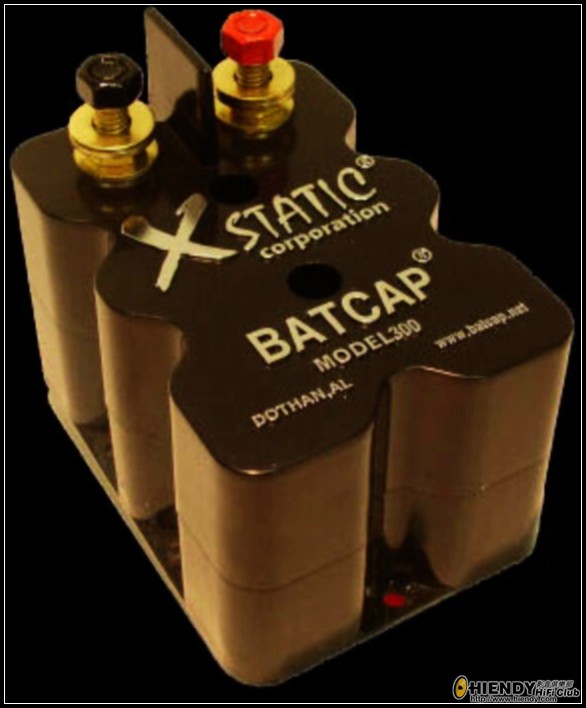

BATCAP 300

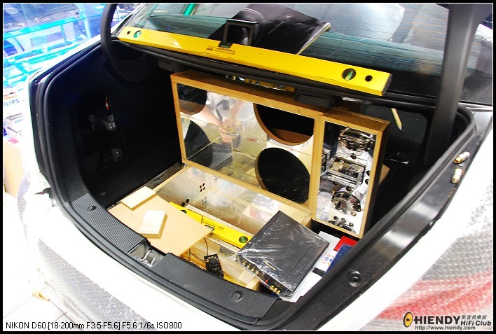

汽車音響當中隔音同防震係相當重要既一環

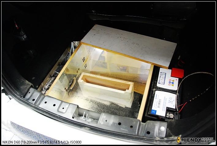

車尾箱底部一樣要做好隔音同防震,防止車底走上嚟既環境噪音造成騷擾

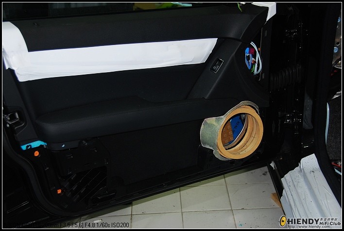

車門喇叭由內置式改為外置式,以便聲音有更直接既傳送

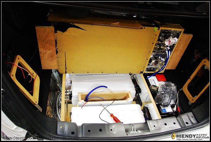

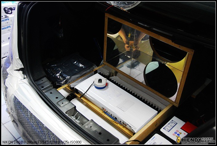

車尾內木箱開始成形,用嚟安放後級
尾重低音箱都相繼開始成形
前兩側鏡位做咗個中音位
開始放fuse盒同器材上去就位

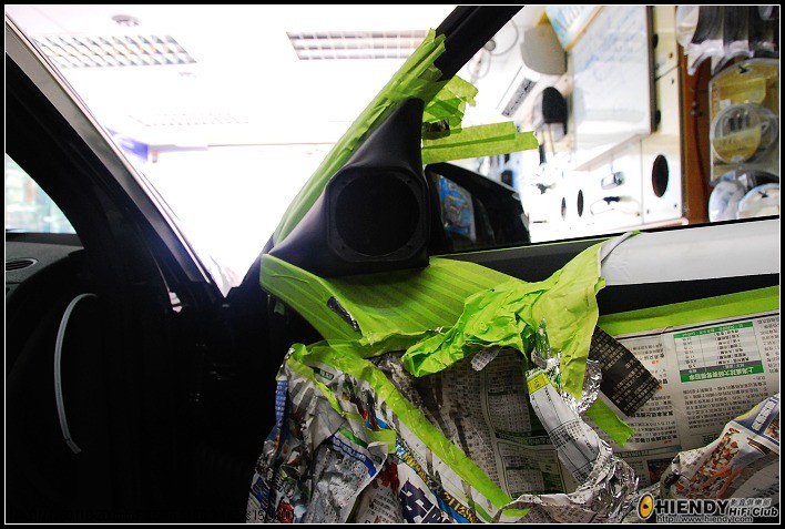

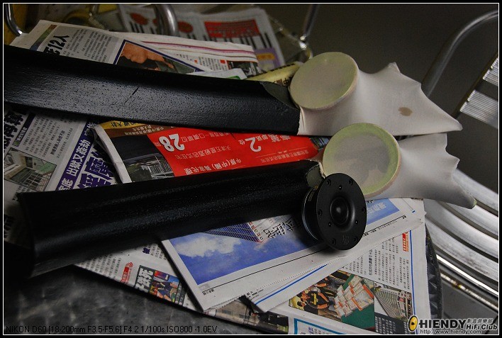

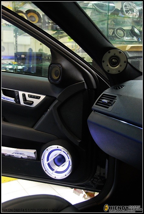

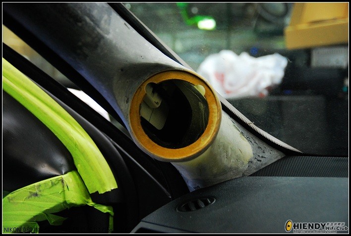

呢對就係A柱高音,高音單元用咗DLS

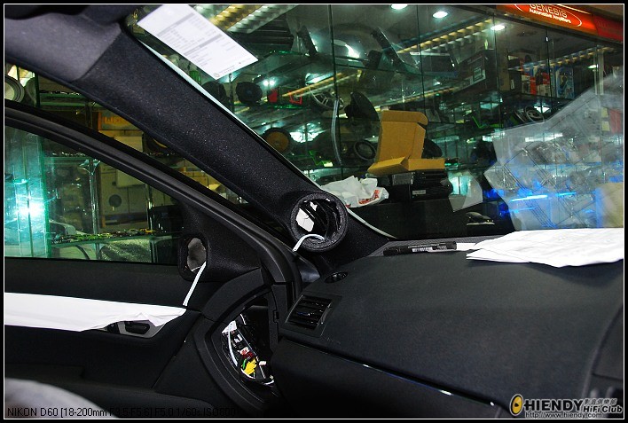

前高音位向正司機位,令聲音定位更加清晰
大約編排好器材位置,準備接駁

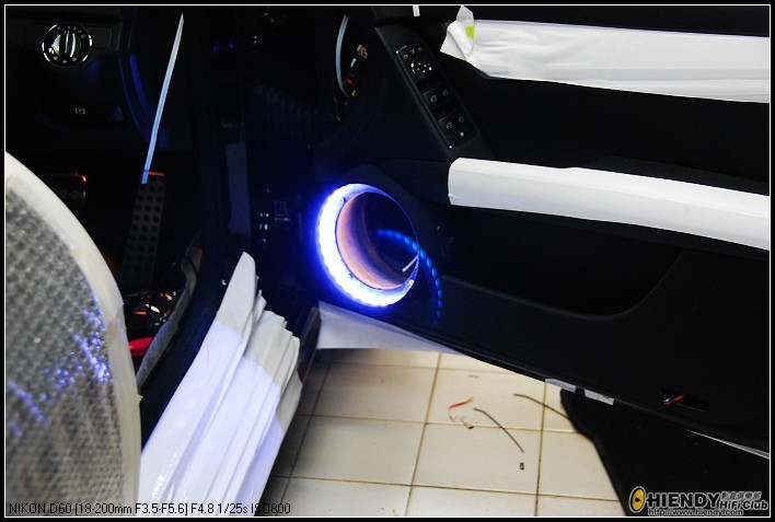

近期流行玩發光,當然喇叭都要發光啦
A柱高音位接近完成

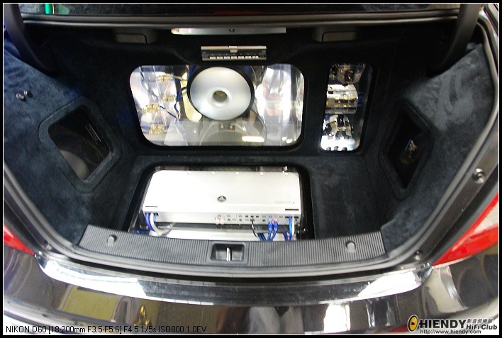

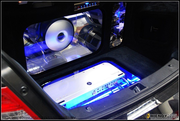

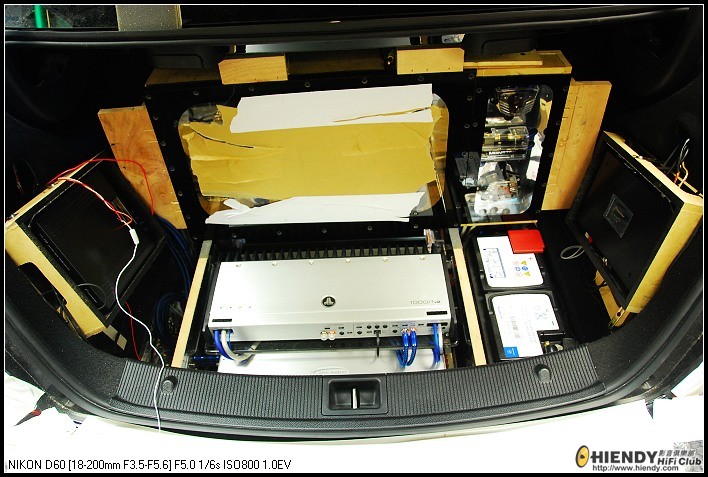

低音後級用上了JL 1000/1V2,而前喇叭就用ACR 2300SE / ARC 4000SE嚟推動
RCA 用上AQ Diamondback
前聲音處理器用上外置獨立分頻器
3隻BATCAP 300水塘同JL 13"低音單元
前聲音處理器安放位置
最後用木板分格開前後車箱
整個車尾箱都變成音響格局了
前門用上了3路DLS喇叭,提供清晰細緻音響效果
燈光加上鏡面,效果美輪美奐
真係唔聽得都睇得

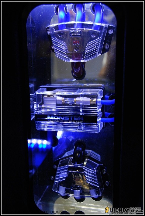

用上MONSTEH FUSE盒以及地位分線盒
