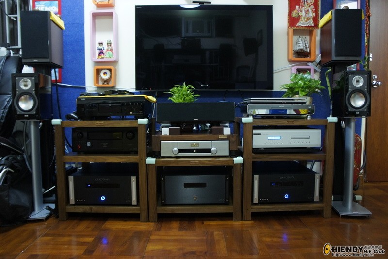

呢個是我原來的組合設定,是影音分家的初回set up,中間的Emotiva XPA-3後級負責推3隻Dynaudio喇叭(左中右)來看電影,而兩部XPA-1 mono後級就用來推1對Elac BS203A作為兩聲適道聽歌所使用,原本咁嘅setting都無乜得變了,唔知大家認唔認同? 但近日我將它們調整了! 在沒有添加其他的器材底下,無論AV或MUSIC都有改動,改完後倆方面都有改善增值,現在我十分滿意我的新設定!
6

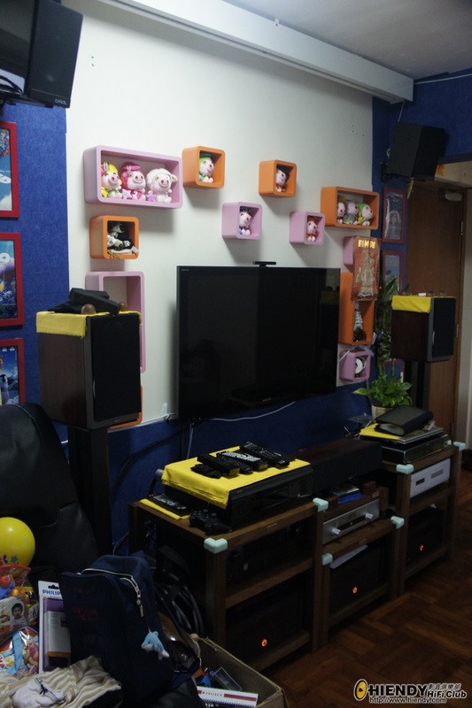

這就是現今的setting了,看來亦簡潔了,不同在對Elac書架喇叭被我移走了,變成Front Height喇叭,咁大家可能好奇怪,為何要咁做? 聽歌又點算呢? 依家講,自從購入了3隻Dynaudio喇叭用來睇戲之後,發覺佢地原來聽歌都好好聲,甚至超越過對Elac,但Dyna有幾難煲你都知拉,咪暫時俾仔仔睇卡通時開住及順便去煲煲佢喇,當仔仔已看了Car2,武功熊猫,Mr.Bean各類電影超過幾佰次後 ,應該Dyna都煲好了! 而我一聽更加喜愛它的聽歌方面的表現,但點算? 唔通賣咗對Elac來換對新Dyna咩?又如果調轉兩對喇叭,咁就Dyna聽歌,Elac夾Dyna中置睇戲咩?

開估現在的setting係,
AV方面: Emotiva XPA-3推Dyna中置及1對Elac Front Height,1對Dyna前置由XPA-1 mono每隻負責推一邊,即係睇戲時動用了3部後級(3+1+1)channels,去推前面5隻喇叭。
至於聽歌方面: Emotiva XPA-1兩隻mono分別去推兩隻Dyna。

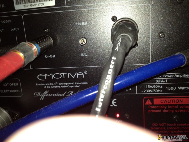

咁點去分別AV輸入和Music輸入呢? 呢個就係我當初放棄用一部Anthem 5 channels後級的原因了,開2 channel又唔會開埋另外那3 channels,而且因為Emotiva的unbalance和balance輸入可以拍掣的,當我拍去unbalance時就AV,拍去balance時就MUSIC,一樣的完全聲畫分家無重叠! 效果方面,兩樣都比之前提昇了好很多!

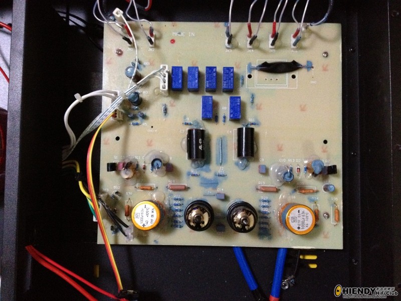

睇到你好似用緊Goldmund前級,可能無bypass?kong兄可以考慮換部有cinema bybass嘅前級,最好有埋平衡輸入輸出,咁就可以全平衡,又唔洗拍掣。我就係咁

唔好意思Grandetech兄,我呢D窮鬼點買得起高文呀? 呢部其實係
http://www.hometheater.hk/forum/viewthread.php?tid=5156 cheap野!

睇到你好似用緊Goldmund前級,可能無bypass?kong兄可以考慮換部有cinema bybass嘅前級,最好有埋平衡輸入 ...
呢部pre amp經過我多次調校後,都歷時年多了,呢張相係現今的最終狀態,因為都無乜可以再搞了,其實一路試電容電阻令我知道每個牌子的特性及聲音的不同之處,現在電容方面用了德國的古董ROE及瑞典RIFA,電阻方面用了美國的CADDOCK,在output地方加多一對平衡輸出,及後來用錫箔紙將整个環牛包裹,其實計計埋包括試過而最後無用到的電容......等,呢部pre amp都用了我5,6仟元了! 還有膽我選用了Amperex

呢部pre amp經過我多次調校後,都歷時年多了,呢張相係現今的最終狀態,因為都無乜可以再搞了,其實一路 ...
Support DIY 精神!
