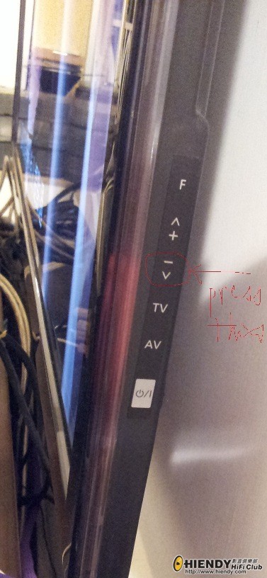

2012 年50系列 plasma
进入工程模式方法
1.机身側面板,按住不放“-/V”

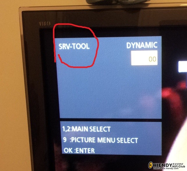

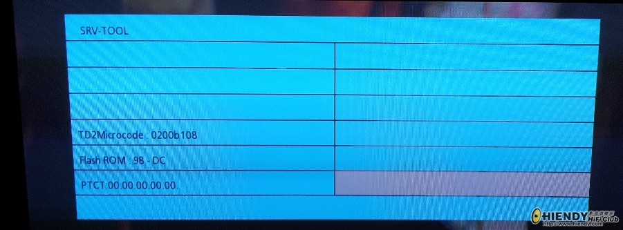

2.按遥控器,“info”键三下,放开“-/V”键,出现下面画面

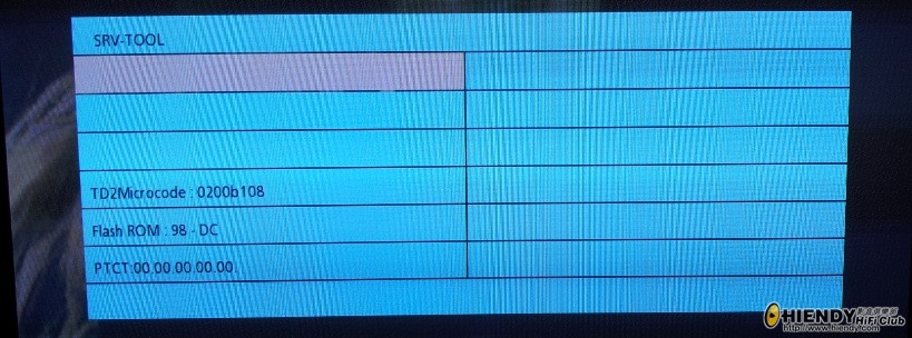

3.按下遥控器 “2 ” 键,出现如下画面
 樓主| 發表於 2012-7-21 23:35:30 | 顯示全部樓層

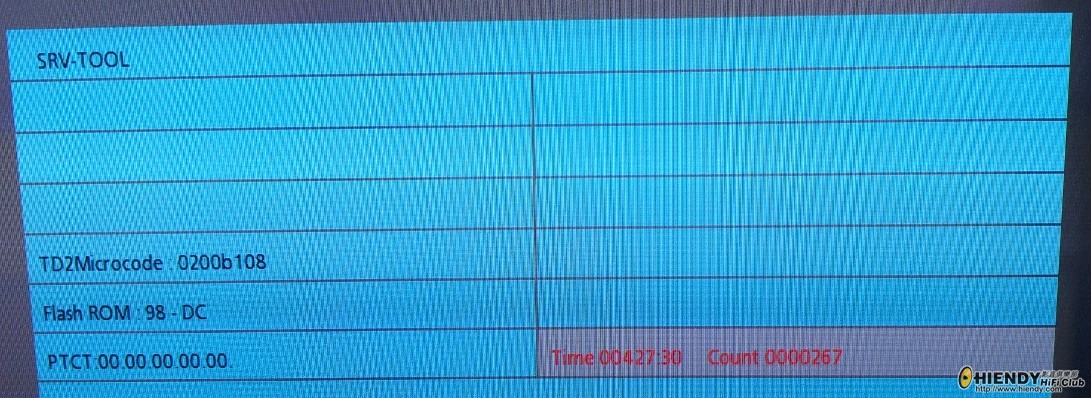

4. 再按下遥控器 “2 ” 键,出现如下画面
 樓主| 發表於 2012-7-21 23:36:33 | 顯示全部樓層

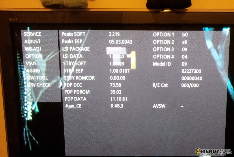

5.按下遥控器“OK”键,画面显示如下:
 樓主| 發表於 2012-7-21 23:37:20 | 顯示全部樓層

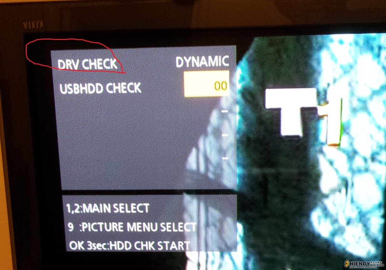

6.再用方向键,移动白色选择框到右下角,如下图:
 樓主| 發表於 2012-7-21 23:38:30 | 顯示全部樓層
7.按住遥控器“静音/ Mute”键保持3秒钟,然后就会出现使用时间和开关机次数啦。
关机退出工程菜单模式。

 樓主| 發表於 2012-7-22 02:04:18 | 顯示全部樓層
居士 發表於 2012-7-22 01:48
进入工程模式有咩用途ga?
Check 下開機時間,新買時可知是否display
