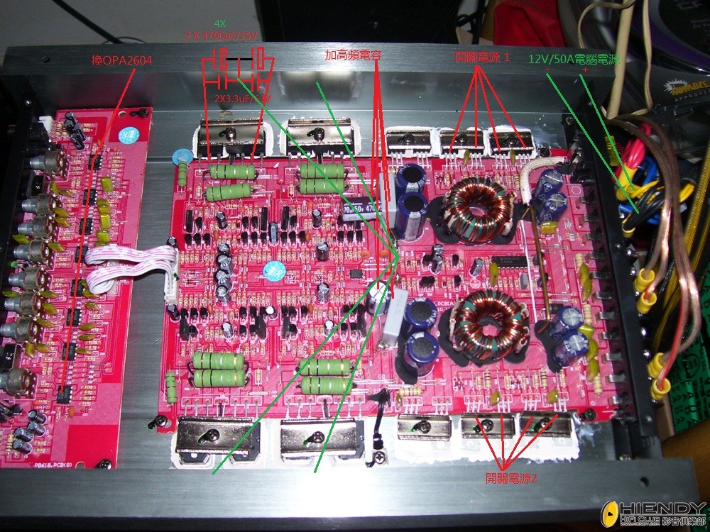

平衡沒高音那是金仔等畫蛇添足的結果﹗系那些垃圾工程師用他們自己所謂的專利電
路的結果﹐聽美國的全平衡名機就明白簡潔致上的道理。
本來已經很好的信號﹐插入失真不可能為0的放大器﹐其結果有IQ的人都明白。
我買部不到100美元的汽車後級橋接後的高音都明顯好很多。
