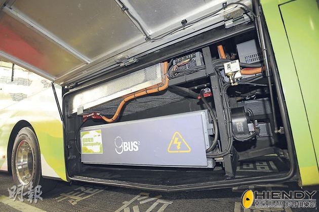

超級電容器在充滿電之後,可供一輛空調巴士一次過行走五公里,無須全程使用架空電網獲取電源。因其充放電速度快,因此超級電容器技術可適用於需經常在短距離內停站接載乘客­的巴士,超級電容巴士能於乘客上下車時間進行快速充電,約三十秒內充得的電力,足以令一輛巴士行走一公里。
運作原理:
為電動車的一種,它使用的並非電池,而是超級電容,一種可以快速充電及放電的儲電組件,不須依靠化學反應儲存電能,並能夠將刹車時的掣動能源快速回收使用,因此以每公里計­的電力使用效率較佳。
充電方法:

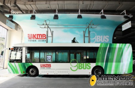

首先會在總站/車廠充至最高容量,如有需要可在中途站再進行快速充電。充電時,車長按掣將置於車頂的集電弓升至位於充電站內的電網,充滿電後再收回集電弓,便可繼續行駛。

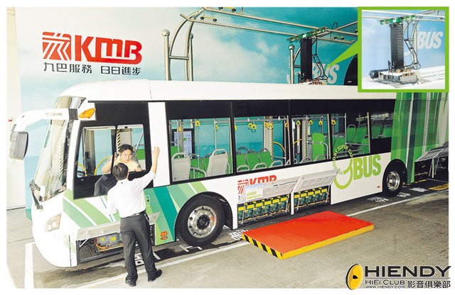

九巴引入的超級電容巴士:
九巴在2010年7月引入一輛上海申沃超級電容巴士,名為gBus,由富豪車廠提供,在中國生產,與2010年上海世界博覽會期間,在世博園區行走的巴士為同一款。在實地­測試期間,被安排於荔枝角車廠附近一帶行走作測試用途,以了解在全年最惡劣天氣下的表現。
根據2011至2012年度的《施政報告》環保篇,九巴已經在2011年購買了8輛超級電容巴士,並將會安排在兩條路線試驗行走。
2012年4月26日,九巴宣佈引進續航力強一倍的新一代 gBus 超級電容巴士來港進行實地測驗,由青年汽車集團(Youngman)設於浙江金華的車廠製造,並計劃開辦兩條全新巴士路線,採用該款巴士行走,其中一條將會是計劃中的九巴­5M線,另一條為往來觀塘開源道、啟德發展區(經啟德郵輪碼頭)與九龍灣鐵路站的新線。兩線分別將於2013年第二季及2013年底投入服務。
