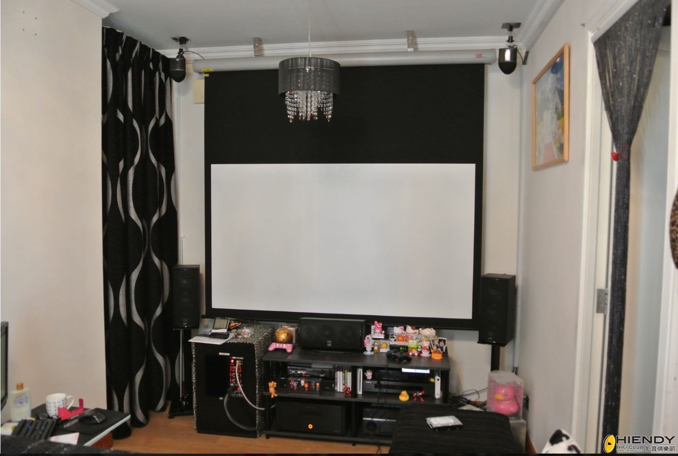

各位師兄, 你地會跟隨以下邊個擺法呢??
1.
2.

2啦!仲問
 樓主| 發表於 2012-10-2 18:15:56 | 顯示全部樓層
pinkhung 發表於 2012-10-2 18:13
2啦!仲問
我未買surround喇叭, 所以而家對750放左響圖2既surround back位 (不過左右拉闊左)當surround用住先

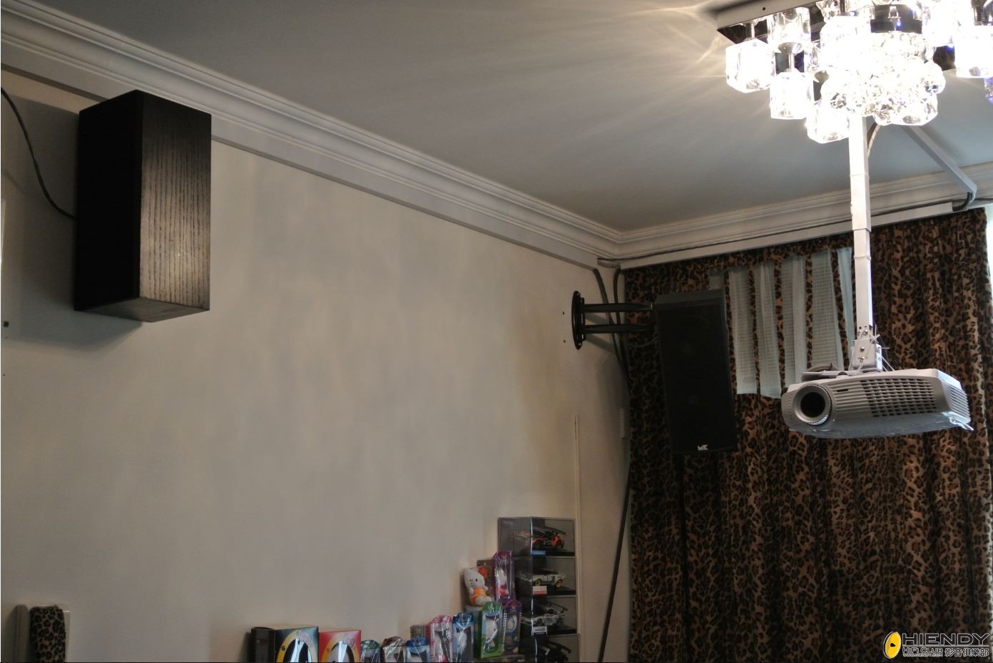

其實有兩個選擇, 皇上有何高見?? 當然愈平愈好啦
1. 對750掛側牆做SURROUND, 買對JBL 8320做 SURROUND BACK, 貪佢夠平($4400)同易推 (XPA-5推750, 2067推JBL)
2. 對750做SURROUND BACK, 買對M&K / MK 55三向做SURROUND, 不過貴($5500 - 6500)同要另買後級推SURROUND BACK ($ ???? )
而家既SURROUND擺位~~

如果係我~唔理60度與否,係兩邊牆拉尺根手除3,每一份點位放一隻sb
 樓主| 發表於 2012-10-2 23:29:14 | 顯示全部樓層
Manson 發表於 2012-10-2 23:03
我果個位都係差唔多, 都係用返現有果個LCD MON架申到最出就差唔多係3分1~

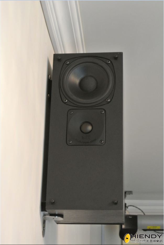

 樓主| 發表於 2013-1-26 12:31:49 | 顯示全部樓層
對m&k ss-500 surround掛左上牆幾個月都未有時間貼相, 而家貼返先~~

1:THX 擺法
2:杜比 擺法
通常用 2, 兩隻喇叭距離 1.2m...

yuppi 發表於 2013-1-26 13:28
1:THX 擺法
2:杜比 擺法
因為地方所限, 我而家兩隻SURROUND BACK相距155CM
