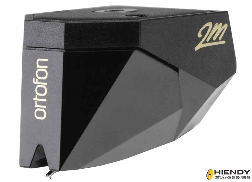

小弟繼續留意Ortofon的唱頭,尤其是使用新MM設計的2M系列
最終買了2M系列頂級的Black
和M20FL Super相比
2M Black保留了其溫暖,飽滿的聲音
在分析力,音牆,和定位更進一步
適合用來聽人聲,小品,Jazz

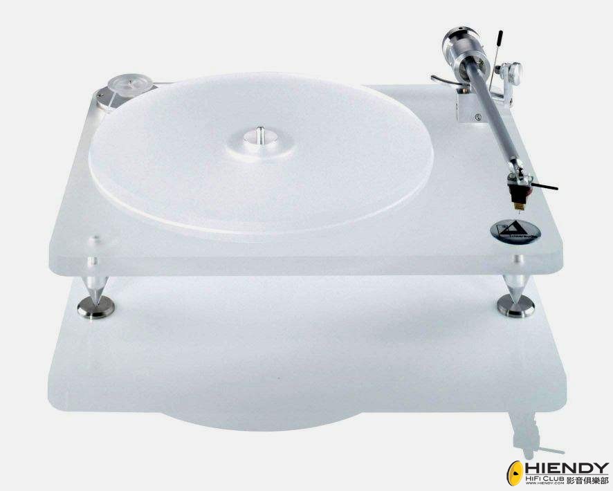

小弟決定購入Clearaudio Ambient 30週年套裝
裡面包括了Ambient唱盤,Unify唱臂,Concerto v2唱頭
我也附加了Symphono+ 分體式phono amp
想感受一套Clearaudio西裝的魅力

Clearaudio西裝帶給我的是一份高分析力,清爽的感覺
和之前的ortofon的溫暖,飽滿是不一樣的性格
再次在音牆和定位方面有所提高
適合用來聽classical裡的小品系列如solo, duet, trio, quartet
此組合的高中音比較特出,在聽管樂如flute時,非常吸引
雖然小弟現在已經沒有擁有Clearaudio
但是這套系統帶給我很多歡樂的時光

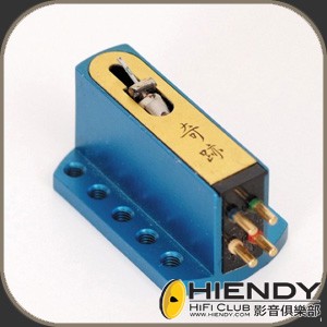

Kiseki Blue - 是奇蹟?還是。。。
比較資深的師兄們可能聽過或擁有過Kiseki
它是一個充滿謎團的品牌
它的故事可以寫好幾本書
它是前Koetsu歐洲代理人Herman van den Dungen的作品
小弟的Blue是Kiseki用舊的零件製作的產品
詳情可以參考Kiseki re-launch的網站
http://www.kiseki-eu.com/index.p ... d=142&Itemid=99
傳說中的唱頭。。。
至於它的聲音?
很抱歉,小弟還沒有機會裝上它

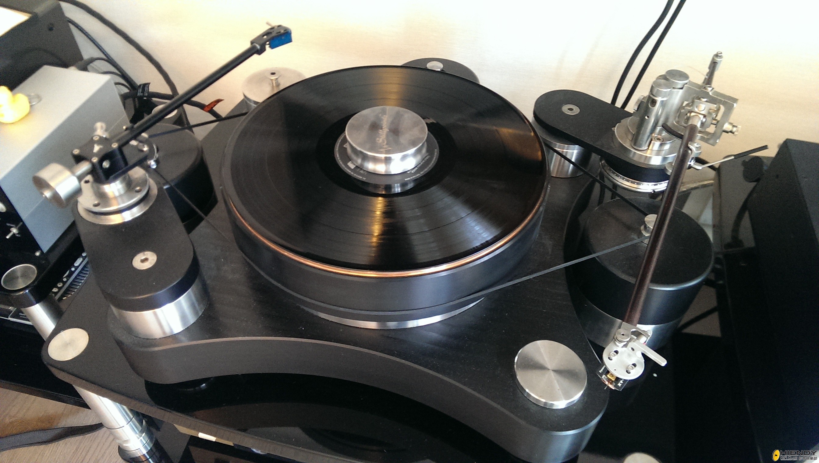

尋尋覓覓,還是覺得德國的唱盤最有趣
Clearaudio, JR Transrotor, Brinkmann, TW Acoustic, Acoustic Solid, Acoustic Signature, 等等
各有自己的獨門秘方。德國人的高科技,漂亮金工,精確裝配,令人著迷
小弟最終鍾情于TW Acoustic的Raven AC
其3馬達的設計可以提供安靜和穩定的背景
加上它能夠配置多達4支唱臂
對於想多嘗試各種配搭的師兄很有吸引力

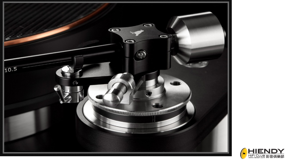

組合2: TW Acoustic 10.5 tonearm + Kiseki Blue
這是小弟聽人聲和小品的組合 - 聲音帶一點嬌柔和甜美
10.5是TW Acoustic為其唱盤設計的tonearm
http://www.tw-acustic.de/en/tonearm
它的VTA調教的方法(zero-float)有獨特之處
和MAG相似,Kiseki Blue的心理價值也遠大于其經濟價值
小弟有幸能夠擁有Kiseiki這“奇跡”般的品牌已經心滿意足了
雖然它的分析力和現今頂尖唱頭有一定的距離
但是它的音色仍有其吸引力

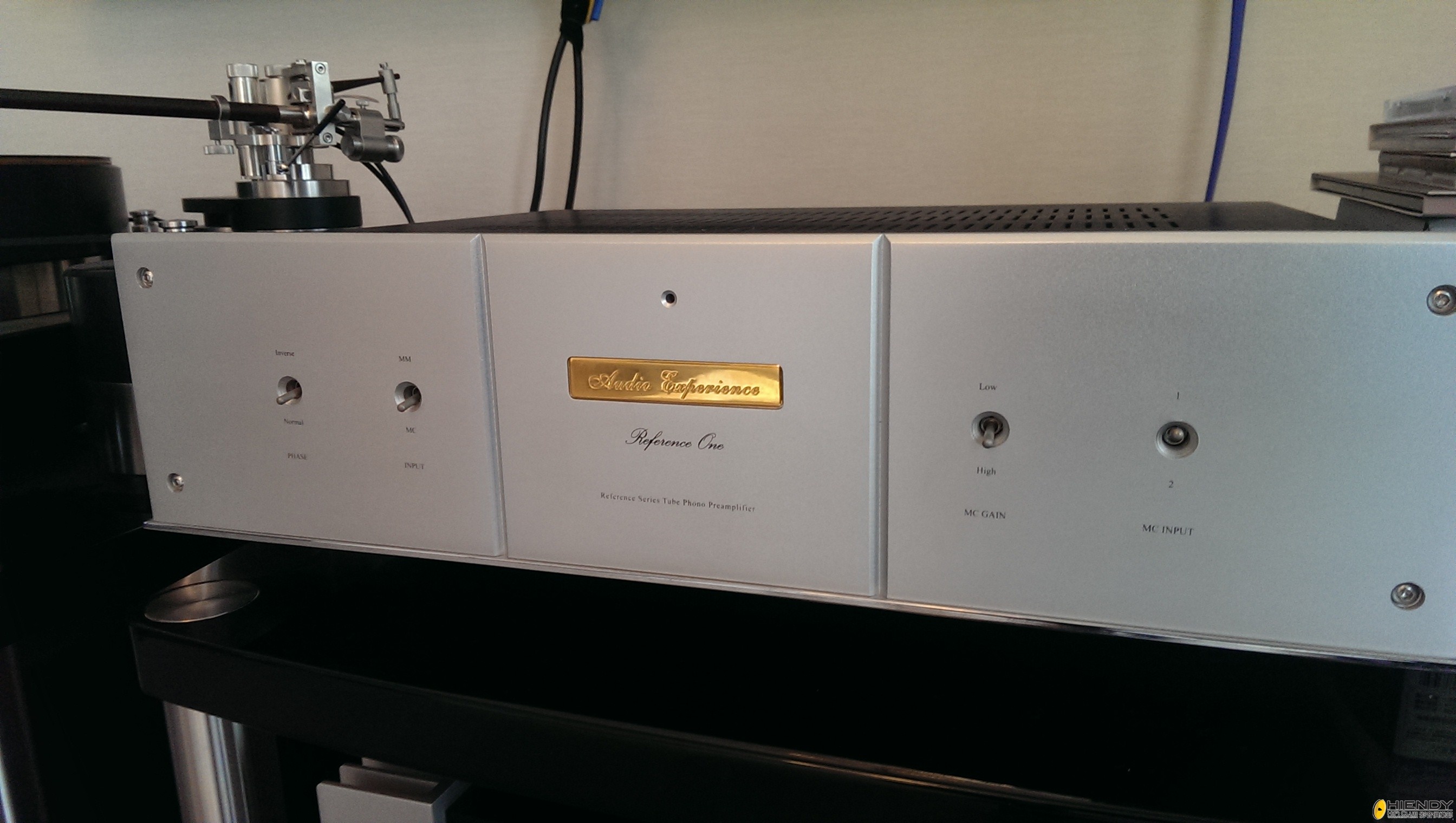

唱頭放大: YS Audio Reference One Phono (with Hashimoto牛)
小弟被Nelson兄的技術,知識,和熱情感染
更被Ref One的安靜背景,大頻寬,迅變動態所吸引
非常感動香港有足以和國際品牌比拼的產品
YS Audio的高級產品系列(Reference, The Real)
已經超越了高性價比的範疇,是實實在在的好聲音
小弟愚見,喜愛YS Audio的聲音,可能是返璞歸真的一種表現
