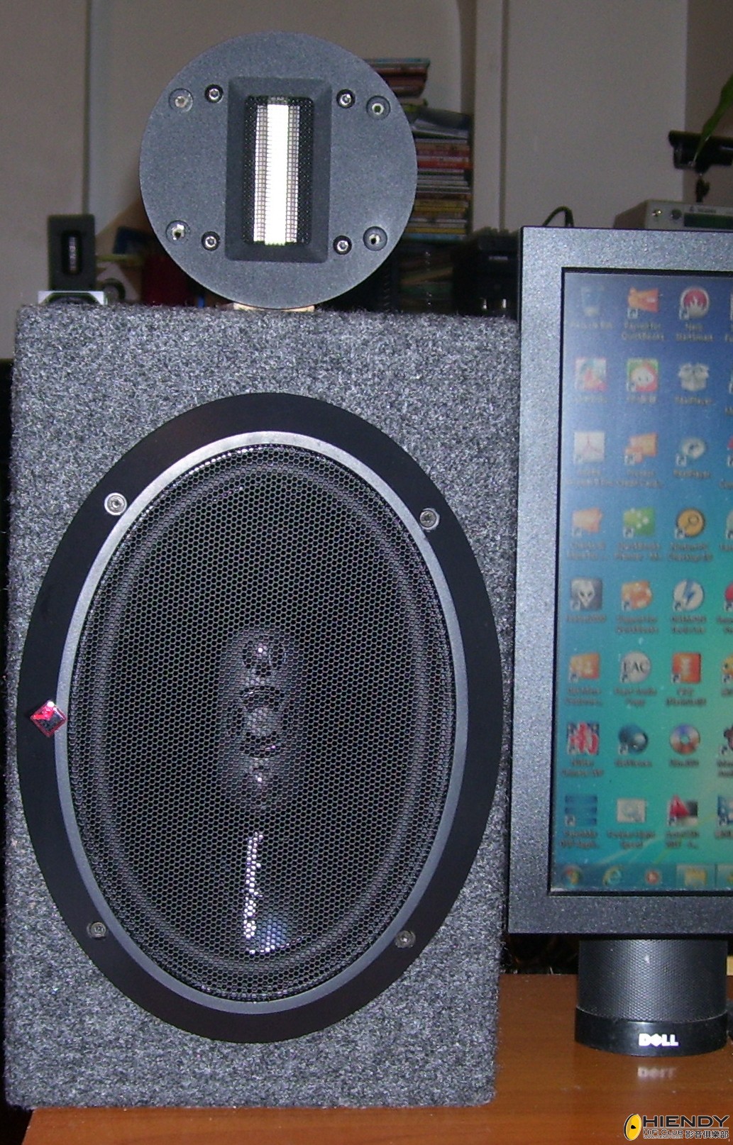

鋁帶超高音完美二胡提琴聲
播放一個廣東音樂文件﹐發現二胡聲從鋁帶超高音發出﹔播放一個交響樂文件發現
小提琴聲也從鋁帶超高音發出。本來串聯個0.56uF電容反接的超高音用來聽流行音
樂的﹐看來聽提琴及二胡的發燒友必須要加鋁帶超高音先滿意。
分頻點F=1/2*3.14*R*C
=35.59KHZ
-18DB
=35.59KHZ/3=12KHZ = OK

發表於 2013-1-10 11:16:26 | 顯示全部樓層
多謝師兄分享!
發表於 2013-1-10 11:29:46 | 顯示全部樓層
乜嘢牌子鋁帶高音?咩價格?謝謝
發表於 2013-1-10 11:39:37 | 顯示全部樓層
乜嘢牌子三路汽車喇叭 ?
 樓主| 發表於 2013-1-10 13:07:25 | 顯示全部樓層
平凡人 發表於 2013-1-10 11:29
乜嘢牌子鋁帶高音?咩價格?謝謝
neocd3.0 Fountek国货
 樓主| 發表於 2013-1-10 13:08:34 | 顯示全部樓層
本帖最後由 天下第一刀 於 2013-1-10 13:11 編輯
starship 發表於 2013-1-10 11:39
乜嘢牌子三路汽車喇叭 ?
Rockford USA.日本的聲薄.
發表於 2013-1-11 02:11:54 | 顯示全部樓層
說得不錯。小弟用了 Decca London 近廿年,真不錯。
 樓主| 發表於 2013-1-11 13:19:09 | 顯示全部樓層
YTK 發表於 2013-1-11 02:11
喇叭還是歐美的好﹐HIEND喇叭就丹麥的好﹐汽車喇叭系美國的兩大名牌好﹐鋁帶超高音系國貨好。
鋁帶喇叭沒有300W就不能作高音喇叭使用﹐否則動態不足﹐聽提琴二胡也失實﹐
鋁帶喇叭只能工作在10KHZ以上小功率的高頻段﹐盡管單獨貼在耳朵的聲音很小﹐
但跟高音喇叭擺在一起後聽到的聲音很大﹐高胡及小提琴的聲音就好象從鋁帶發出

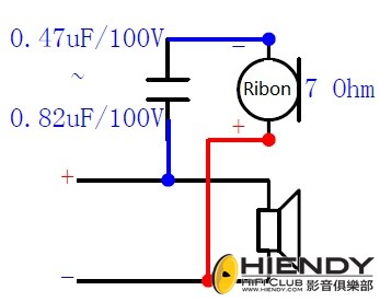

發表於 2013-3-6 15:05:42 | 顯示全部樓層
第一刀ching,有圖嗎?小弟想看看你如何串電容上去,你的電容是什麽牌子啊?
 樓主| 發表於 2013-3-6 22:02:39 | 顯示全部樓層
本帖最後由 天下第一刀 於 2013-3-6 22:22 編輯
平凡人 發表於 2013-3-6 15:05
第一刀ching,有圖嗎?小弟想看看你如何串電容上去,你的電容是什麽牌子啊? ...
電容用普通的薄膜電容就可以﹐因為電容分音只有6DB/OCT﹐所以分頻點在30KHZ-40KHZ之
間選擇到平滑覆蓋2KHZ-20KHZ的音頻。
經本人多次檢測﹐500美元以下的普通高音幾乎沒有一個可以去到15KHZ音頻不下降3DB以
下的﹐只有鋁帶喇叭才可以﹐原因系鋁帶喇叭8-40KHZ的阻抗平坦。
鑽石高音8-40KHZ的阻抗非常不平坦﹐所以系垃圾產品﹗
最近用汽車電分器單取8KHZ高通HIGH PASS﹐感覺效果也是差不多﹐不過可以方便調
整音色而已。
發表於 2013-3-6 22:33:40 | 顯示全部樓層
謝謝刀兄回覆,請問是否分頻電容都接在負極?看圖好似系負極啊。
 樓主| 發表於 2013-3-6 23:55:04 | 顯示全部樓層
平凡人 發表於 2013-3-6 22:33
經檢測高音反接頻響比較平坦
